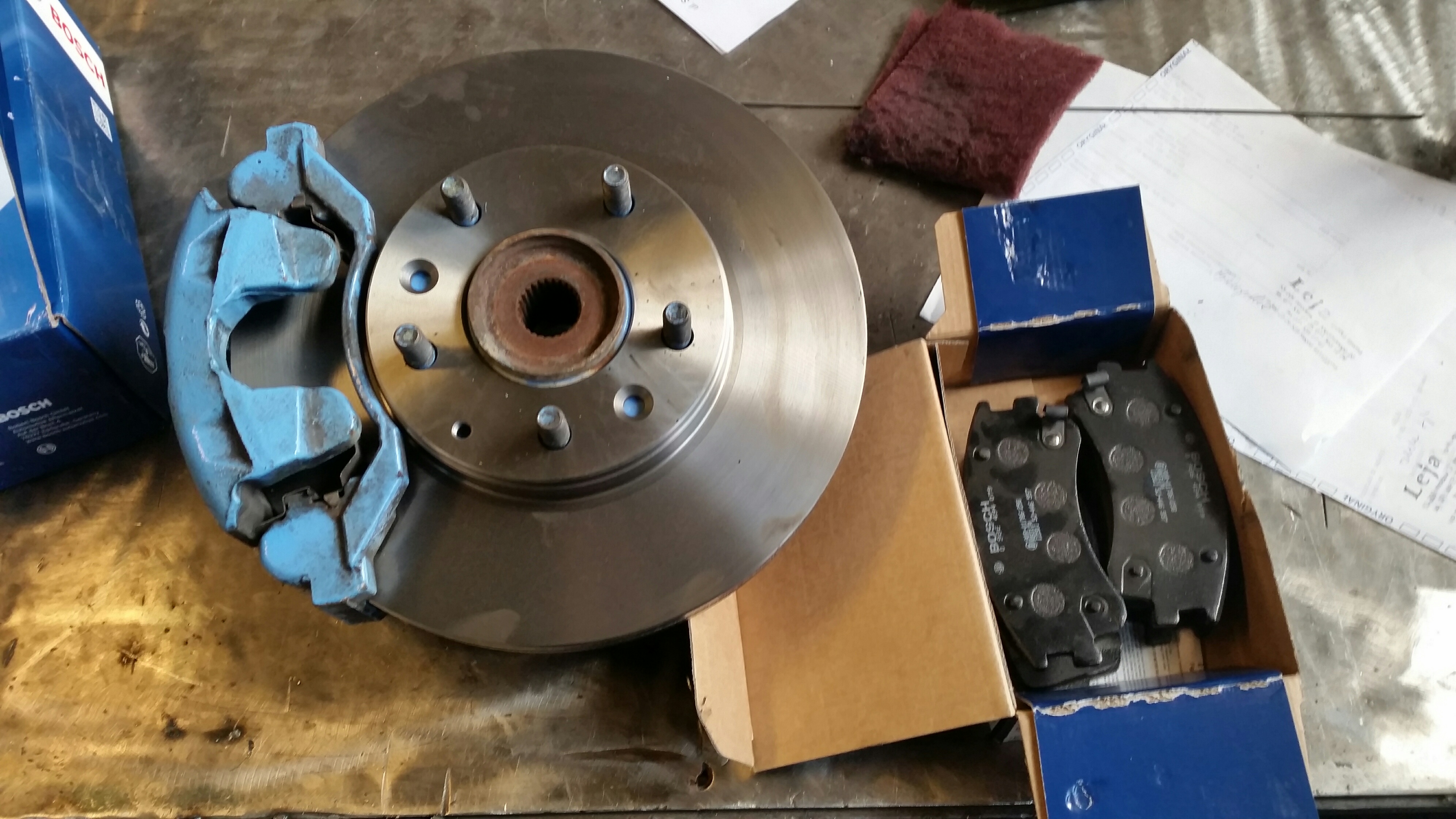

Tarcza na przód 283 mm 5 x 114 ,3 dedykowana do Mazdy 6 po 2002 roku
Klocki przód Bosch – Mazda 6 . GTR bedzie nie tylko zapierniczał ale i tez bedzie miał czym hamować .
BOSCH klocki i tarcze
BOSCH tarcze 283 mm
BOSCH klocki od Mazdy 6

Postprzez mx-3lover » 29 paź 2015, 16:38
Darku jak zamontujesz i potestujesz daj znac jakie sa trudnosci, bo az tak kolorowo to z tym nie jest.

Postprzez honda2911 » 30 paź 2015, 10:16
mx-3lover napisał(a):Darku jak zamontujesz i potestujesz daj znac jakie sa trudnosci, bo az tak kolorowo to z tym nie jest.
a jakie maja byc trudnosci <co?>

Postprzez czarek1991 » 30 paź 2015, 10:24
Jesli zwrotnice z zaciskami od BG pasuja do BA, zwrotnice i zaciski od M6 tez pasuja do BA to od M6 do BG tez podejdzie bez problemów :) a co za tym idzie podejda tez do MX-3 :)

Postprzez honda2911 » 30 paź 2015, 10:42
czarek1991 napisał(a):Jesli zwrotnice z zaciskami od BG pasuja do BA, zwrotnice i zaciski od M6 tez pasuja do BA to od M6 do BG tez podejdzie bez problemów :) a co za tym idzie podejda tez do MX-3 :)
zeby podeszly do mx3 to trzeba zalozyc zwrotnice od ba v6 :P

Postprzez DARO MAZDA 323 » 30 paź 2015, 10:52
Mój zestaw zwrotnice z 323 BA V6 + większy zacisk od Mazdy 6 i tarcza 283 mm i wszystko na rozstaw 5 x 114 , 3

Postprzez misiak89-89 » 30 paź 2015, 11:31
wieloklin na przegubie zewnętrznym w bg będzie pasować na piaste z Ba V6?

Postprzez honda2911 » 30 paź 2015, 11:53
misiak89-89 napisał(a):wieloklin na przegubie zewnętrznym w bg będzie pasować na piaste z Ba V6?
bedzie :)

Postprzez DARO MAZDA 323 » 30 paź 2015, 12:14
misiak zerknij do tematu tekkenfan
tu
viewtopic.php?f=49&t=120176
UKLAD HAMULCOWY:
– Płyn Ferodo DOT 5.1
– Nowe przewody miedziane na całym aucie
– Przewody hamulcowe w stalowym oplocie HEL w kolorze transparentny czerwony
Przód:
– Zwrotnice+piasty 323f BA KF
– Osłony tarcz M6
– Zaciski M6 po pełnej regeneracji i pomalowane proszkowo na czerwień
– Tarcze 282mm TEXTAR gładkie
– Klocki TEXTAR
Tył:
– Zwrtonice+piasty 323f BA KF
– Tarcze 323f BA KF TRW
– Zaciski 323 BG GT po pełnej regeneracji i pomalowane proszkowo na czerwień
– Klocki ATE z Probe II (większa powierza tarcia)

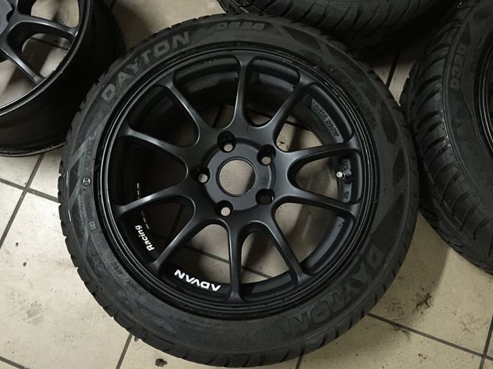

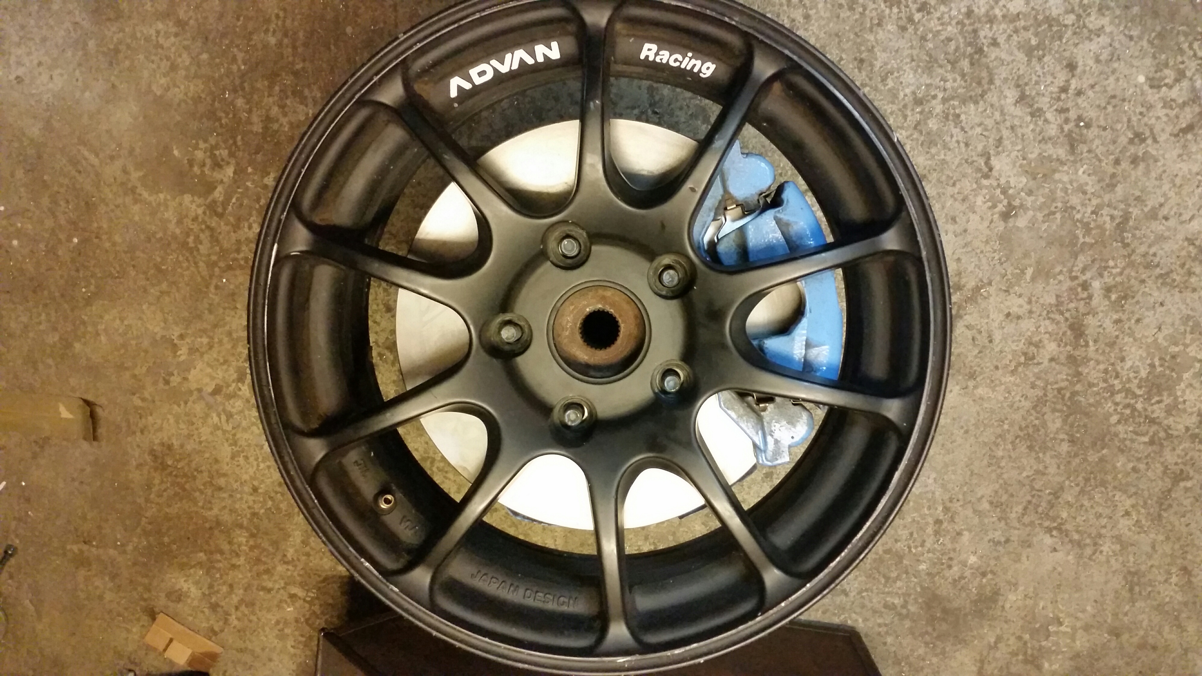

Postprzez DARO MAZDA 323 » 1 lis 2015, 12:53
Mam już czarne Advany i kompletny zestaw do montażu hamulców. Jak czas pozwoli to w przyszłym tygodniu montaż. Tylko jeden mały zgryz na jaki kolor zaciski pomalować ? Czarny samochód czarne alusy.

Postprzez DARO MAZDA 323 » 2 lis 2015, 08:24
przymiarka nowych ADVANÓW 15 cali bez problemu zmieści się pod nowe tarcze i zaciski ET 36 :)
6,5 J x 15
Advan
