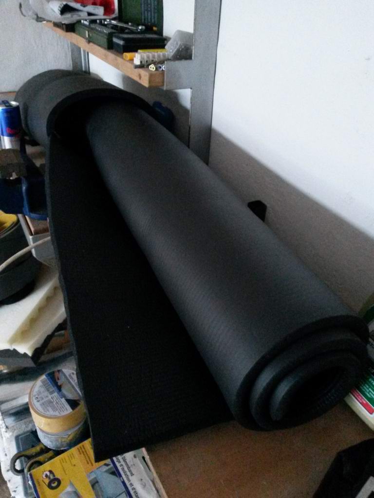

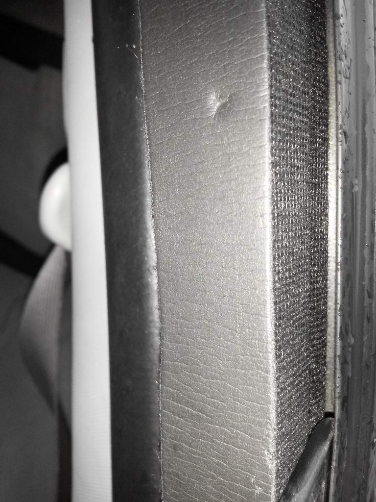

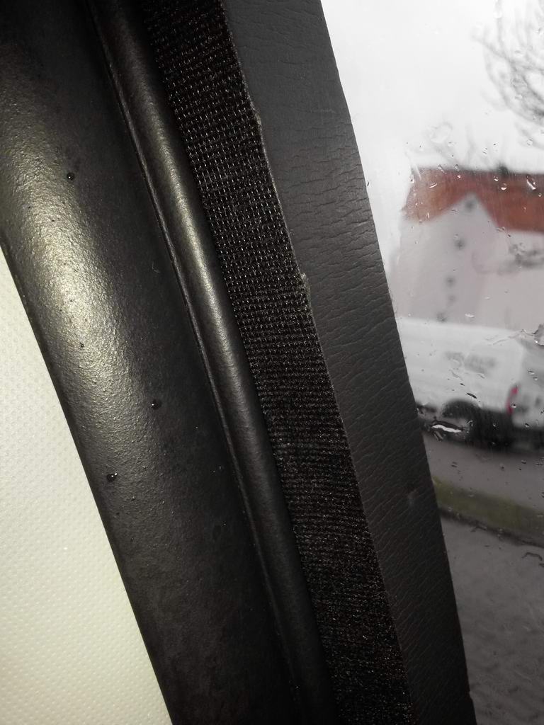

No ja posiadam jeszcze sporo pianki NBR. Czyli na polski fitness mata :D Ma grubość 15mm, więc ramka szyby jest o 15mm grubsza. Do tego użyłem też taśmy izolacyjnej, parcianej TESA, którą nakleiłem tak, że wchodzi ona do wewnątrz ramki szyby (czyli prowadnicy). Dzięki temu szyba sunie po niej bez oporów no i dodatkowo pochłania hałas.

To jest fitness mata NBR o grubości 15mm, z której wycinam sobie to, co potrzebuję i kleję na taśmę dwustronną. Więc uciąłem pasek o grubości ramki i dokleiłem. Muszę tak zrobić wszystkie drzwi, bo daje to efekty.

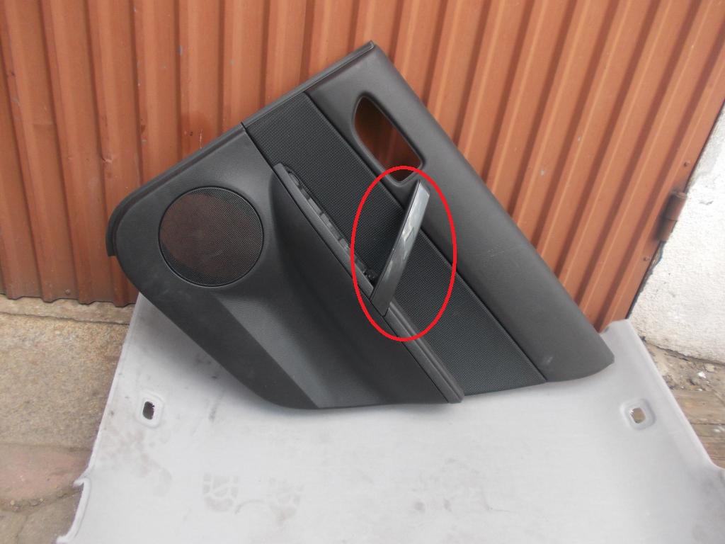

Witam, orientuje się może ktoś czy zaślepka boczku widoczna na zdjęciu pasuje np. z tapicerki z tyłu lewa/prawa strona lub z np. anglika – lewy przód. Potrzebuje ten element wymienić u siebie z przodu od strony pasażera – zaślepka pękła przy demontażu.
Wiem, ze najprościej byłoby spróbować przełożyć ale boje się kolejnych połamanych elementów :D
