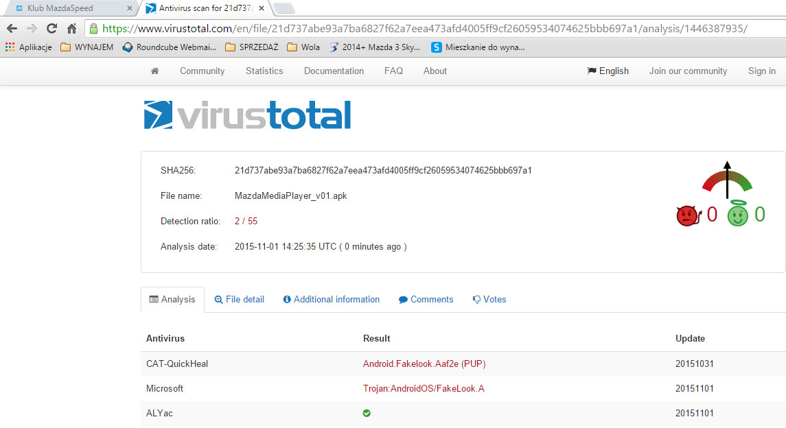

Zeskanowałem Plik z aplikacją skanerem antywirusowymi zastanawiają mnie wyniki.
Mam nadzieje że to tylko fałszywy alarm.
https://www.virustotal.com/en/file/21d737abe93a7ba6827f62a7eea473afd4005ff9cf26059534074625bbb697a1/analysis/1446387935/

Postprzez dzej_dzej » 7 lis 2015, 14:19
Na dzień dzisiejszy VirusTotal podaje już 3 pozytywy ...
Jakby ktos chcial zrodlo przeanalizowac to ponizej link:
http://www.decompileandroid.com/complet ... 14c013b8d0
Ja nic dziwnego tam nie znalazlem...
Moze w koncu sie autor wypowie cos na ten temat...

Domelxp napisał(a):Zeskanowałem Plik z aplikacją skanerem antywirusowymi zastanawiają mnie wyniki.
[tryb rozgoryczenia ON]
O zgrozo... Temat z domniemanym wirusem jest mi znany od jakiegoś czasu – od kiedy podobny wpis pojawił się na forum mazda3revolution, a następnie na innych bliźniaczych forach – i wywołał we mnie dość duże rozgorycznie. Już wyjaśniam... Po pierwsze żadna z osób (czyt. specjalistów w dziedzinie security) nie wyjaśniła w swym poście czym jest owy 'FakeLook' – co powoduje, czym się objawia, itd. Jeżeli ktoś jest mi w stanie dość dokładnie opisać na jakiej podstawie te pseudo-skanery dokonują detekcji, to z chęcią usunę tego 'wirusa' ze swojej aplikacji. Po drugie, na niektórych forach zebrałem dość duży "łomot" za rozpowszechnianie 'zawirusowanej' aplikacji, a wielu użytkowników poczuło 'obrażonych'. Po trzecie, czy ktoś się chociaż chwilę zastanowił, że rozpowszechnianie wirusa/trojana/[nazwij to jak chcesz] poprzez własną stronę domową (z moim zdjęciem, danymi, CV, itd.), gdzie oferuję swoje prace jako freelancer, jest po prostu głupie? hahaha
Szczerze mówiąc po części wpisów miałem już ochotę pogrzebać cały projekt (a właściwie pchać go dalej tylko na własny użytek).
[tryb rozgoryczenia OFF]
Tak, zapewniam to jest fałszywy alarm.
