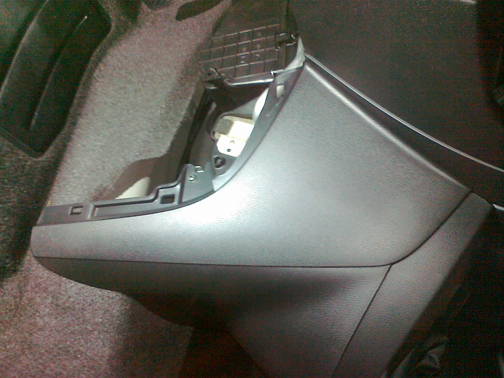

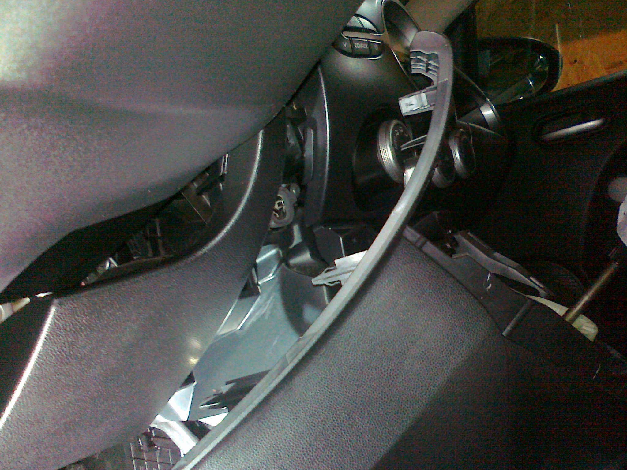

Postprzez Diaderny » 26 paź 2015, 21:51
To zaczynamy rozbiórkę.
Lekko podważamy zapinkę i wyciągamy całą zatyczkę.
Następnie wyciągamy osłonę, która jest na trzech zaczaskach.
Pojawia się widoczna jedna śrubka, którą należy odkręcić bo trzyma kolejną osłonę
Wykręcamy
Delikatnie podważamy osłonę drążka zmiany biegów jest na kilku zatrzaskach i lekko schodzi.

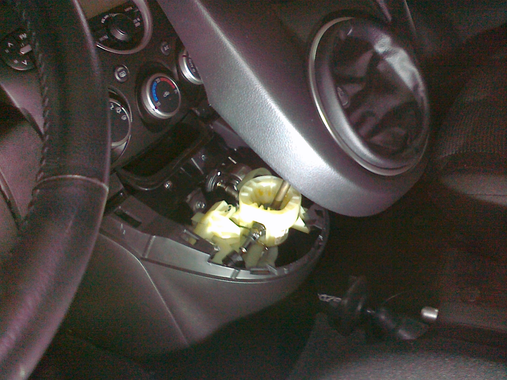

Odpinamy z zatrzasków główny element, na którym nam najbardziej zależy aby dostać się do naszego czujnika. Nie ściągamy jej do końca chyba że ktoś ma ochotę demontować osłony z dwóch stron.
Aby dostać się do czujnika bezproblemowo należy zdjąć panel radia i pokręteł ale po kilku próbach zrezygnowałem.

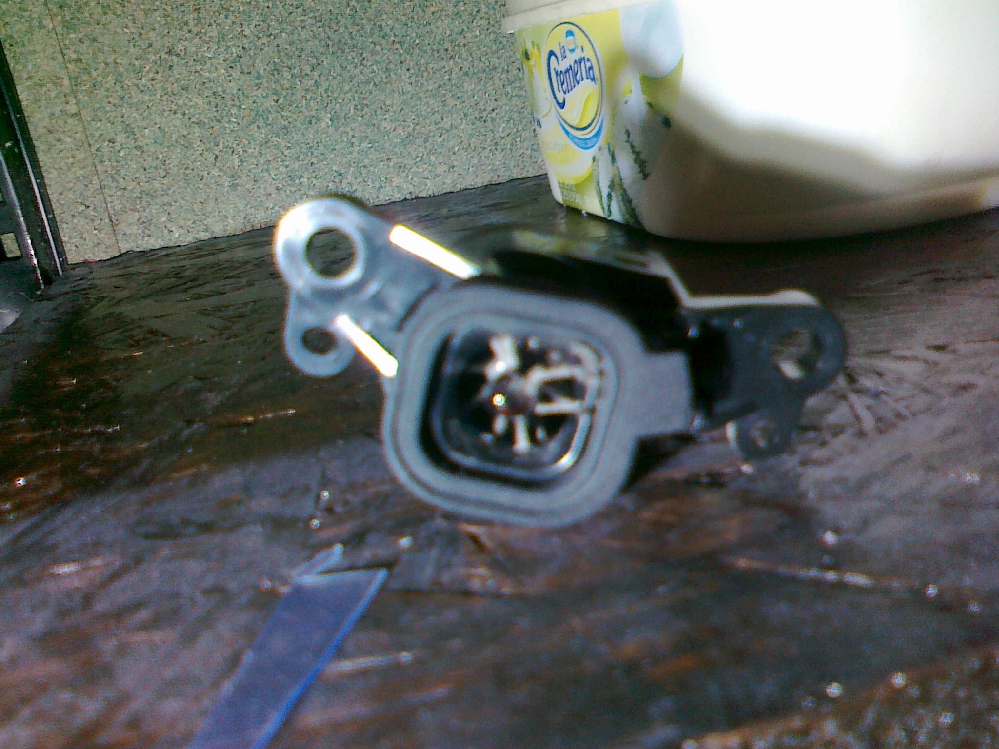

Jak wspominałem odchylamy osłony odkręcamy śrubki mocujące wentylatorek z czujnikiem. Do śruby po prawej stronie jest felerny dostęp ale pod kątem można ją odkręcić. Chyba, że ktoś podejmie się próby demontażu panelu radia to będzie miał łatwiej. Wypinamy wentylatorek z kostki, która jest jednym zaczasku z lewej strony, wyczuwalnym pod palcem.
I mamy naszego kolegę na półce.

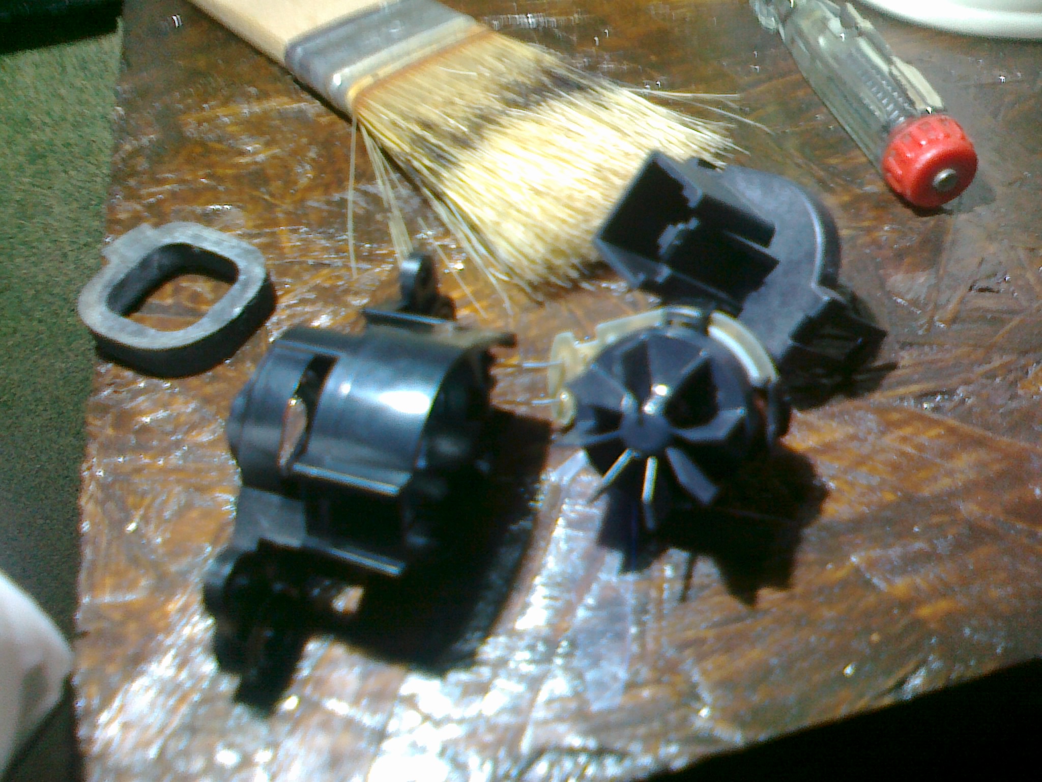

To jego tylna część, demontujemy ją prze delikatne podważenie zatrzasku w przedniej części oraz dwóch wewnętrznych.
Mamy na wierzchu elektronikę. Tu uwaga aby ją wyjąć wraz z wentylatorkiem musimy odkleić delikatnie dystans (uszczelkę) z gąbki. Następnie odginamy czujnik temperatury i wyciągamy elektronikę wraz z wirnikiem.
Mamy na wierzchu.

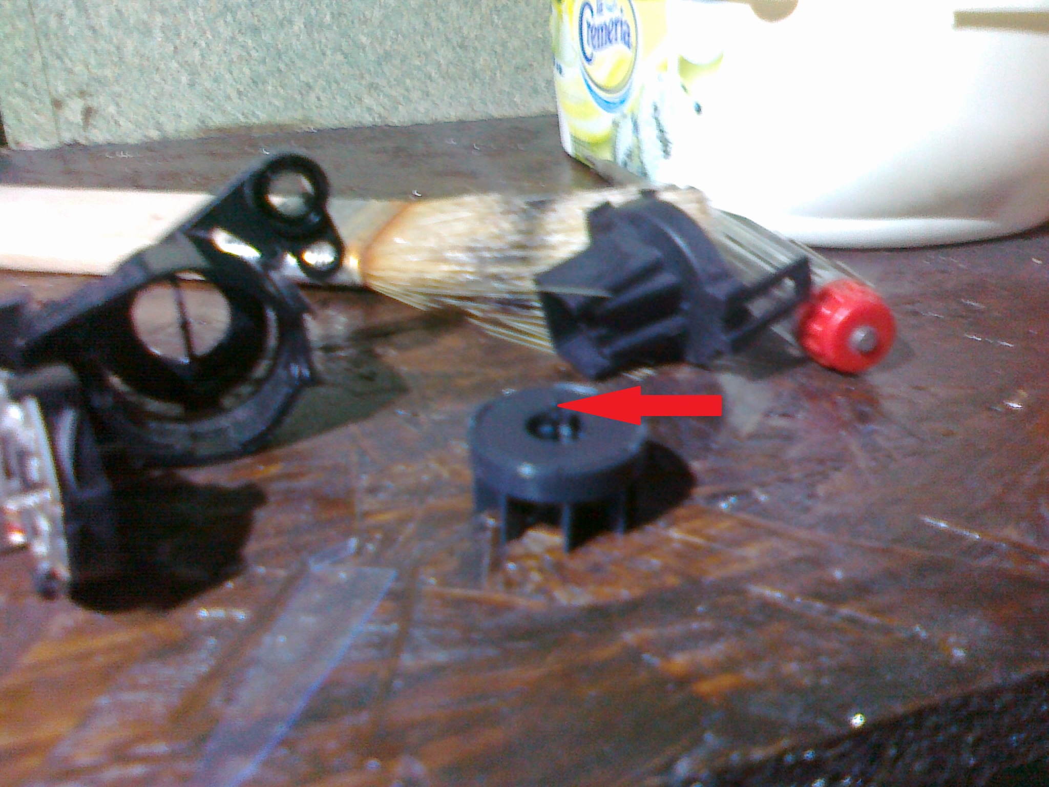

Wyciągamy wirnik. Wszystko dokładnie czyścimy. Ja miałem bardzo zabrudzony. Składamy wszystko.
Dodałem widoczne dystanse z miękkiej gumki od świetlików na ryby :) takie miałem pod ręką. Złożyłem wszystko do kupy i chodzi niby ciszej ale to nie to. Rozbieram ponownie.
Smaruję wazeliną techniczną trzpień wirnika tylko proszę uważać aby nie posmarować magnesu dookoła trzpienia.
Posmarowałem też te miejsca oraz obudowę w środku ale obudowę delikatnie, cienką warstwą. Składam do kupy bez żadnych podkładek i dystansów bo to nic nie daje i nie od tego głośno chodził wirnik. Cały czujnik trzyma się na dwóch śrubkach oraz znajdujących się pod nimi prowadnicach (kołeczki prowadzące plastikowe). Ja zakręciłem czujnik jedynie na lewej śrubce, ponieważ i tak jest dociskany przez osłonę kokpitu, która dociska do tej osłony z gąbki.
I co i nie mogę uwierzyć, cisza taka, że aż świecę latarkę do środka czy po przekręceniu kluczyka i włączeniu zapłonu pracuje wirniczek. Pracuje i banan na twarzy.
