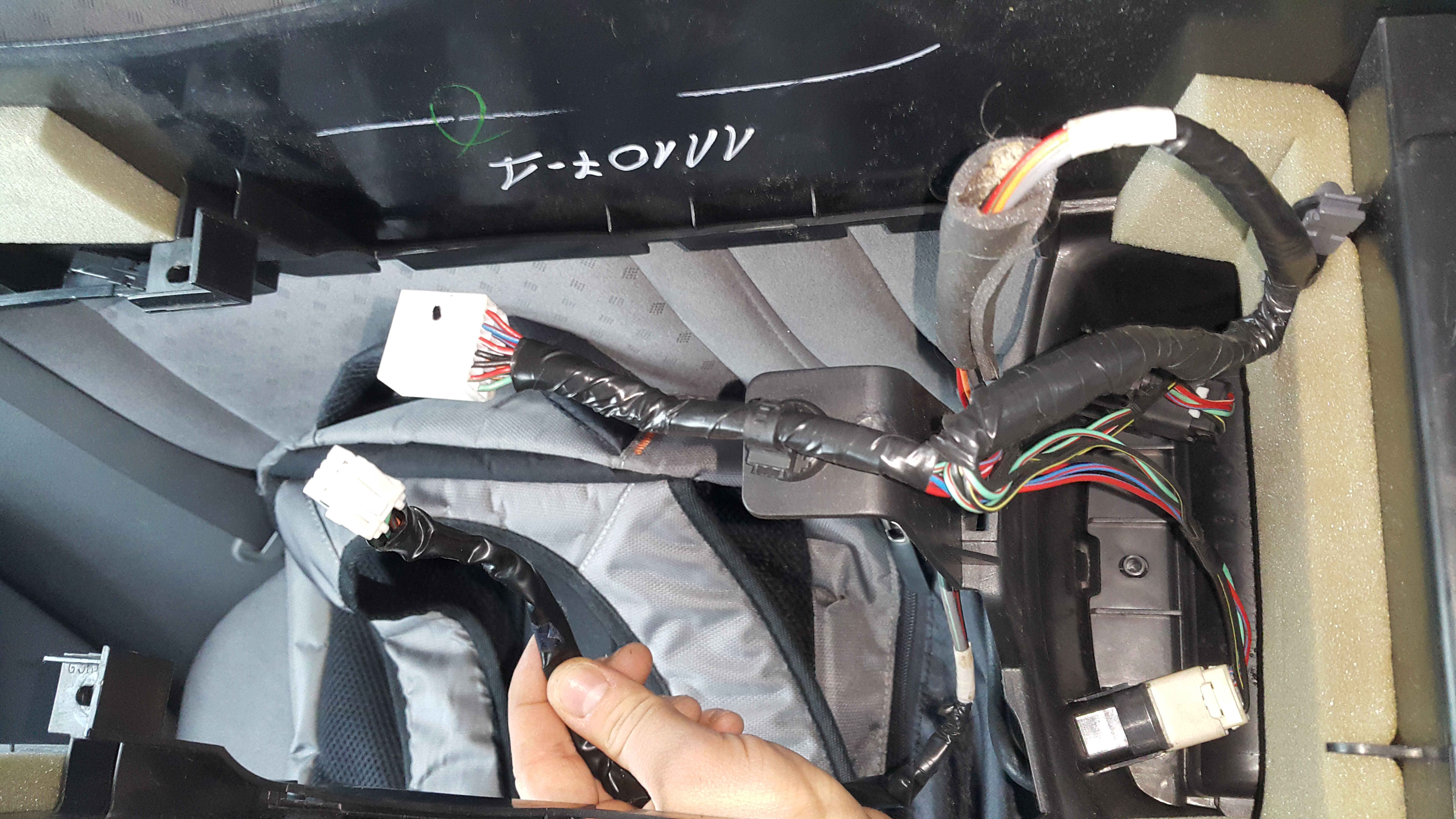

Postprzez Michazzz » 23 paź 2017, 16:02
Odgrzeję temat. Zauważyłem w fotelach maty, kostki ale brakowało przycisków w tunelu środkowym. Ten zakupiłem na allegro i zamontowałem. Kostka była jedna biała i druga czarna. Biała była wolna i w to weszła kostka od wymienionej konsoli środkowej. Natomiast, z tej konsoli "nowej" wychodzi jeszcze jedna kostka i nie wiem gdzie ją podłączyć.
Podrzucam zdjęcie:
Edit. Troszkę więcej zdjęć
