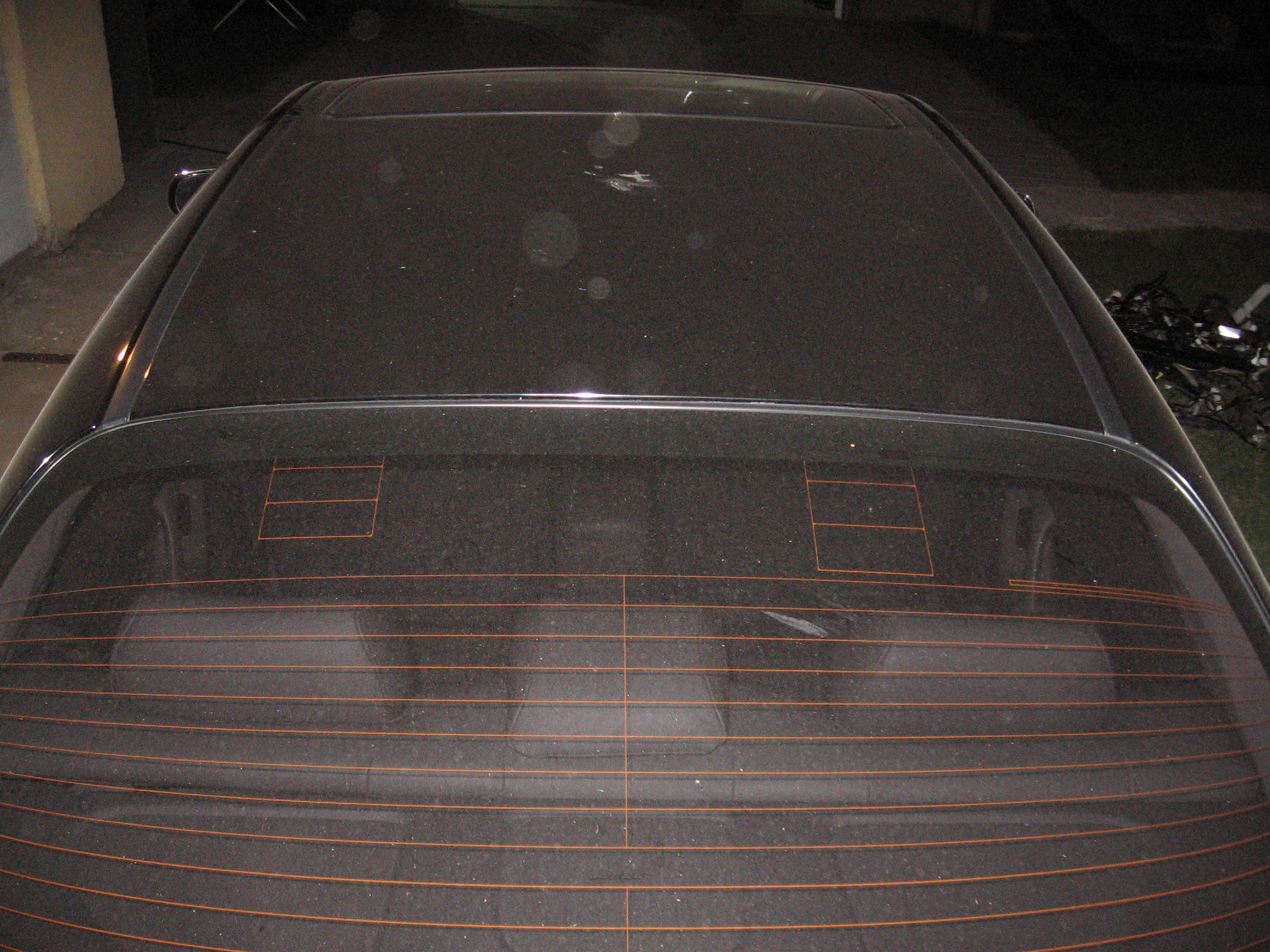

U mnie jest inny układ. Poniżej fotka mojej szyby

No to ja mam tak jak te fotki z X9 z tym że tutaj wygląda jakby ta antenta od pilota nie miala konektorka. I czy ten pasek na samej górze ma konektor? W tej szybie co wstawiłeś?
