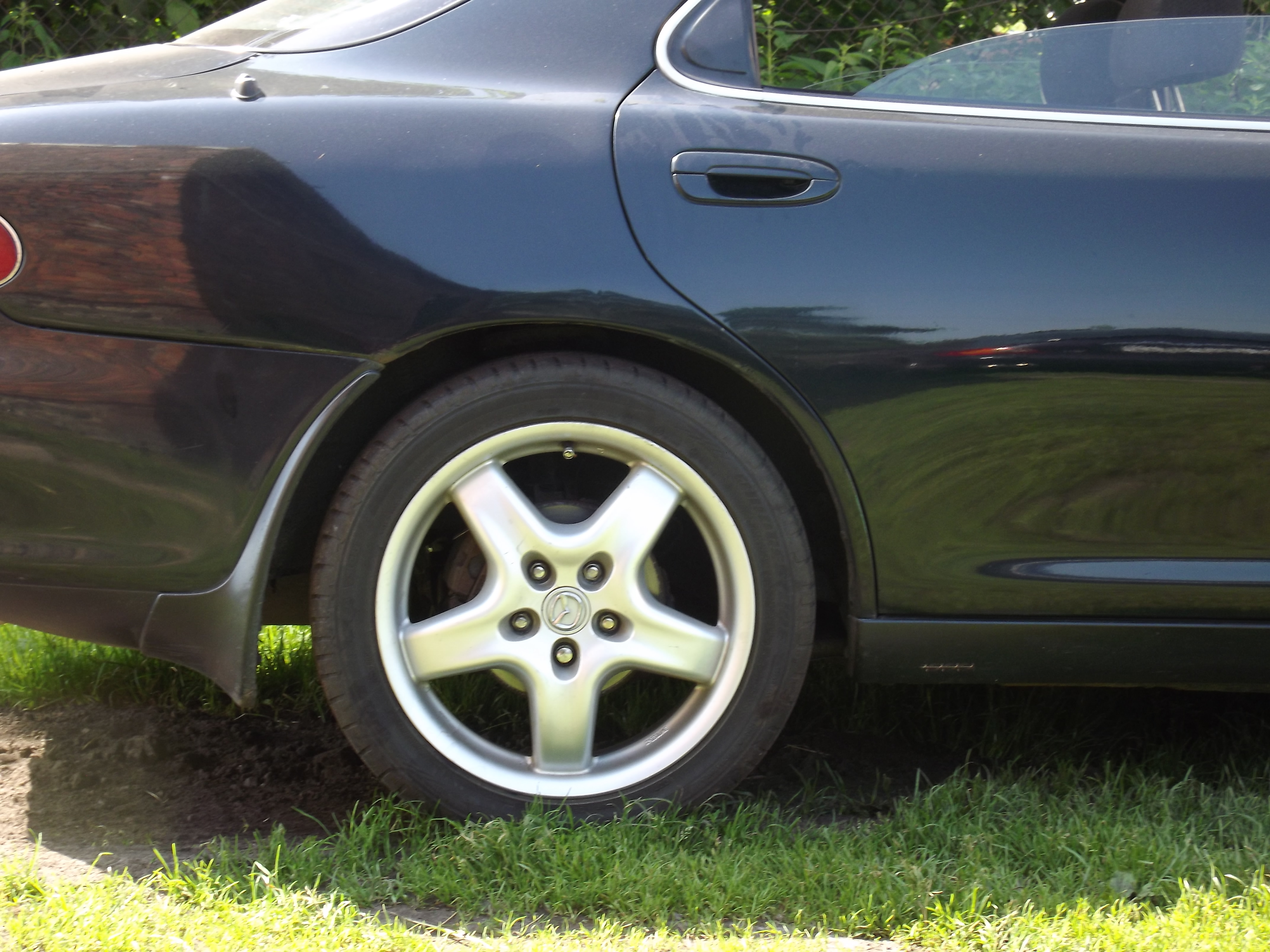

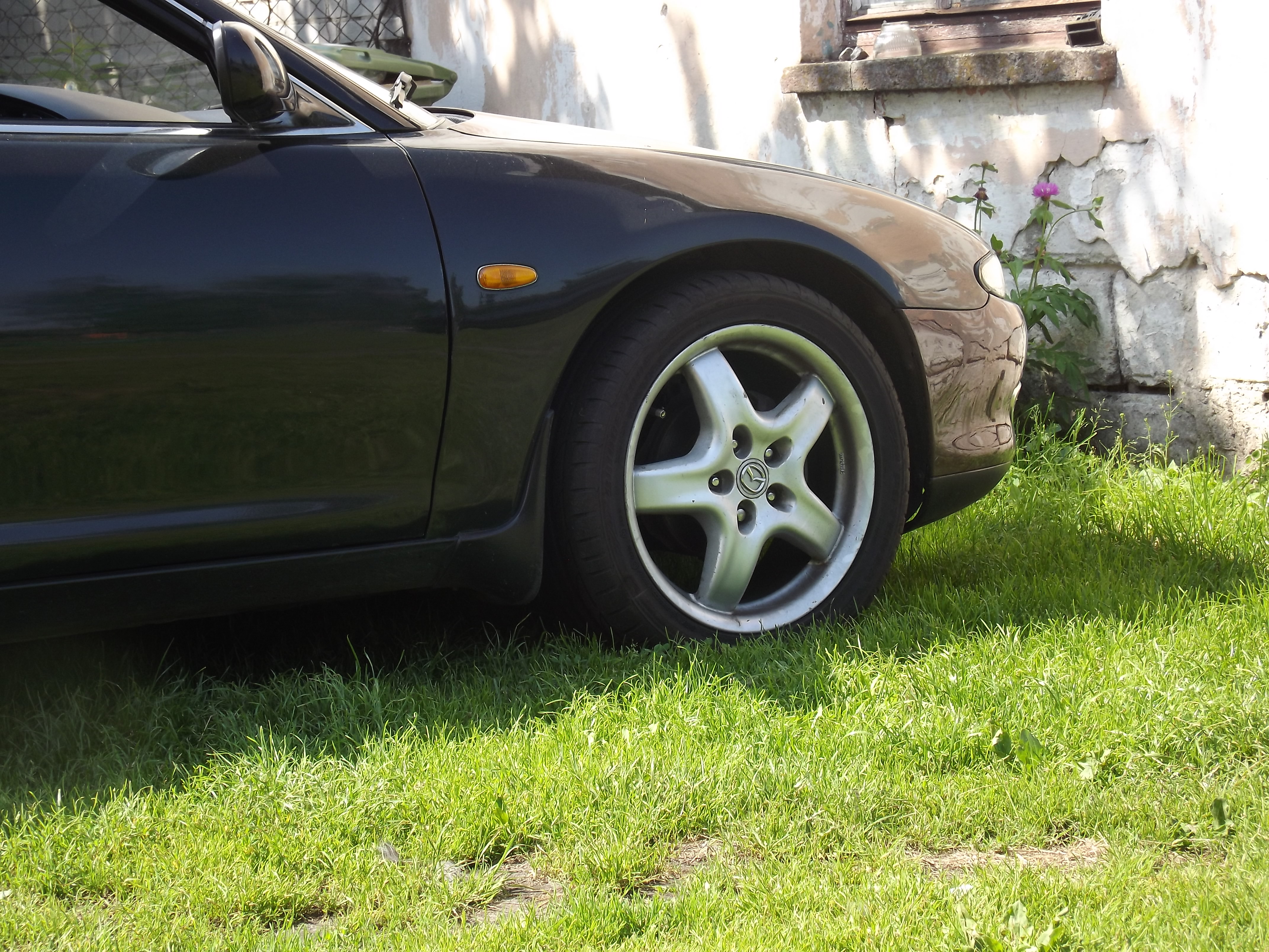

Postprzez radar88 » 5 sty 2016, 21:05
Wejść wejdą bez problemu i czy będzie jak koza.... nie powiedział bym, miałem Xeda6 na 17 i wyglądał dla jednych ładnie dla mnie...no nie ten wzór... Ale koza nie była.
Ile stracisz na komforcie....no trochę stracisz ale za to na przyczepności zyskasz i to znacznie.
Odnośnie mojego X6 na 17:
Kamil
Od: 24 kwi 2009, 19:24
Posty: 5563 (23/27)
Skąd: Częstochowa/Teklinów ŚL
Postprzez KiRi » 6 sty 2016, 10:29
Radar88, ale tu zawieszenie było obniżone czy fabryczne? Fajnie to wygląda, choć wzór felgi rzeczywiście nie do końca...

Postprzez radar88 » 6 sty 2016, 16:19
Zawieszenie było fabryczne, nie kombinowane.

Postprzez KiRi » 6 sty 2016, 16:47
No to jestem miło zaskoczony efektem, bałem się że auto będzie wyglądało jak na szczudłach...
