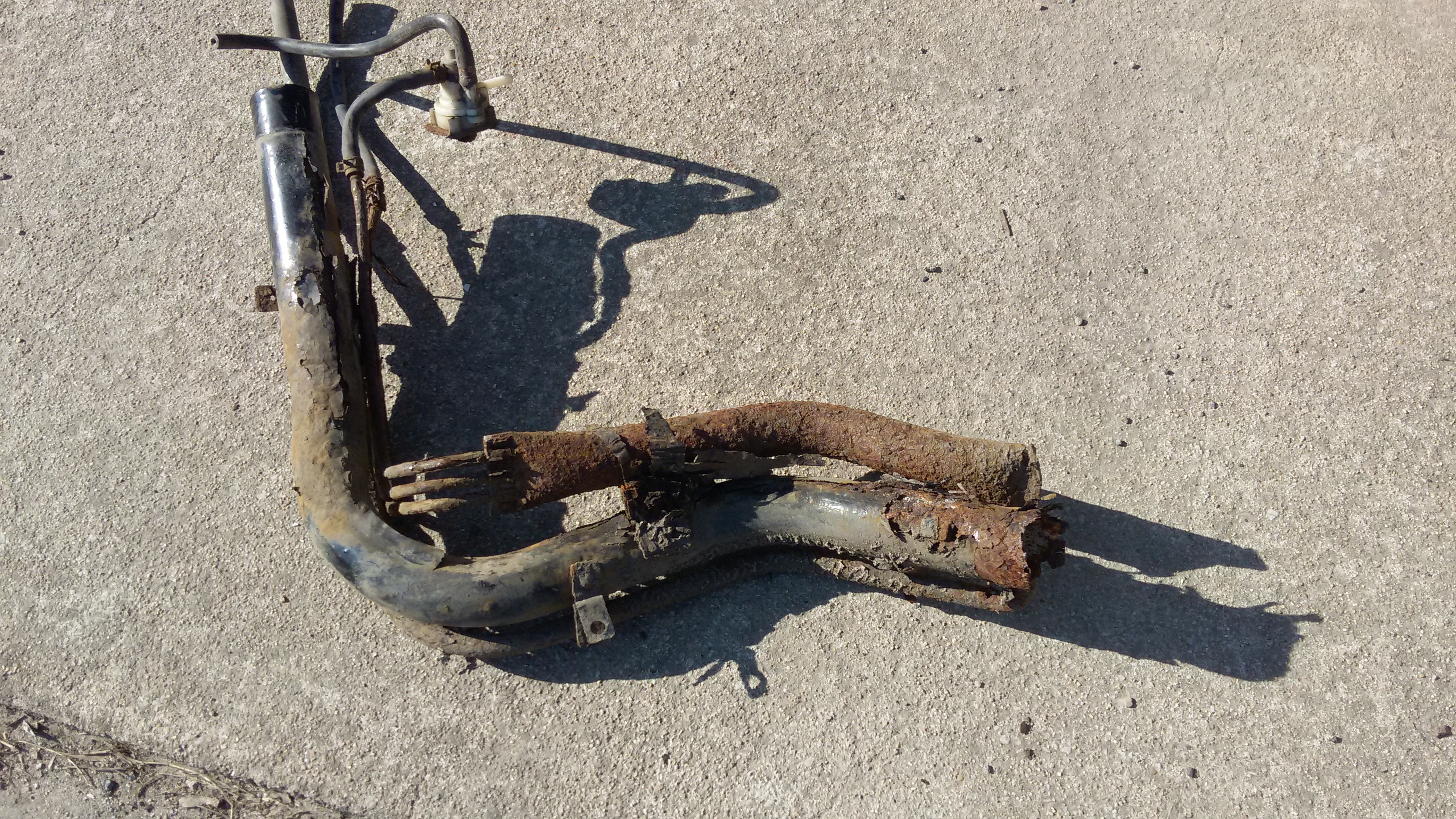

Postprzez sebek-71 » 17 kwi 2019, 10:20
Od dłuższego już czasu śmierdziało mi paliwem w okolicach wlewu i tylnego nadkola, a ostatnio kiedy zrobiło się cieplej czuć było paliwo w kabinie :|
Smród był nie do zniesienia...niezależnie od ilości zatankowanego paliwa.Postanowiłem sprawdzić stan rury wlewu i odpowietrzników baku.
Widok był straszny...wszystko zgnite :|
Jako że kiedyś zapobiegawczo zakupiłem takowy wlew używany ale w idealnym stanie... po 3 godz. spędzonych w kanale mogę cieszyć się zapachem choinki w aucie <jupi>
