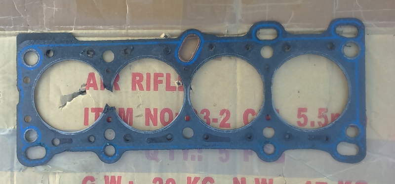

teraz tak sie zastanawiam: skoro brak piany/majonezu w korku chłodnicy wlewu oleju w misce tez jest ok nie przybywa "oleju" to czy aby na pewno padła uszczelka pod głowica? czy moze to aparat lub przepływka, auto ciężko zapala i chodzi tylko na dwa gary te od akumulatora (prawa strona)
Czy to moze być własnie objaw uszczelki ?
jutro wymigam kompa a jak nic nie wykaże to zdejmować głowice? raczej uszkodzenia panewek można wykluczyć
czy stawiacie na aparat zapłonowy/przepływke?

zresetowałem błędy, odpaliłem madzie – dalej na dwa gary, ale po ponownym podpięciu diody zero migania... brak mi pomysłów :( Zostaje uszczelka pod głowica, ale czy wtedy nie paliła by na dwa cylindry?

Postprzez Boris86 » 13 paź 2015, 23:09
Zdarza się że uszczelka puści między dwoma sąsiednimi cylindrami. Wtedy może być taki efekt ze przepompowuje cześciowo ciśnienie z jednego z drugi.

Postprzez faflak » 14 paź 2015, 09:12
@ Boris86 dokładnie trafiłeś w samo sedno :) uszczelka przepalona miedzy cylindrami
-Głowica już splanowana (ponoć o 1,5mm) ale na tych okrągłych "wskaźnikach" mocno tego nie widać
-uszczelka zakupiona "erliga" w bardzo dobrej cenie :)
