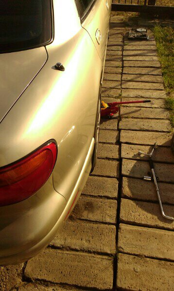

Zdjęcia Ori 17 z gj rozmiar 225/55 r17 jeszcze tylko muszę na et zerknąć
[attachment=-1]uploadfromtaptalk1433788948911.jpg[/attachment][attachment=-1]uploadfromtaptalk1433788970142.jpg[/attachment][attachment=-1]uploadfromtaptalk1433789035788.jpg[/attachment]
I dla pewności jeszcze tył wstawiłem
[attachment=-1]uploadfromtaptalk1433789065684.jpg[/attachment][attachment=-1]uploadfromtaptalk1433789077451.jpg[/attachment][attachment=-1]uploadfromtaptalk1433789113598.jpg[/attachment][attachment=-1]uploadfromtaptalk1433789130889.jpg[/attachment][attachment=-1]uploadfromtaptalk1433789145694.jpg[/attachment][attachment=-1]uploadfromtaptalk1433789165461.jpg[/attachment]

Postprzez JapanBA » 8 cze 2015, 20:59
No i super ;)
Czyli max średnica opony która wejdzie pod śrube wahacza to 680-700mm,
Dzięki za foto :)

Sorry ze się wracam, ale uważam że 225/55/17 to sporo za duże w obwodzie. Proponuje max 670mm w obwodzie.
235/45/18
225/50/17
...tego bym się trzymał ;)

Postprzez szkodnik_byd » 9 cze 2015, 00:39
Taki pantofelek był do przymierzenia więc taki sprawdziłem
