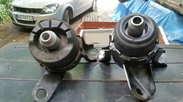

Cześć,
Mam problem z określeniem zamiennika prawej poduchy w mojej Mazdzi6 GH 2.0 MZR-DISI (155KM).
Czytając jakże pouczającą odpowiedź Wojtka w tym wątku wyszło mi, że poducha powinna mieć numery GS1G-39-060G.
Taką też kupiłem w intercarsie i po raz kolejny srogo się na dziadach zawiodłem, bo przyszło mi coś w ogóle nie pasujacego – z mojego autka po lewej, z intercarsa po prawej. No ni huhu tego pod silnik nie wcisnę
Pytanie czy to tak powinno być, czy intercars pomieszał?
Drugie pytanie jakiej firmy tą poduchę najlepiej wziąć? Na aledrogo widziałem "Japan Line", NTV, NTY, FEBEST. Czy one będą się czymś różnić, czy to tylko kwestia "importera"?
Będę wdzięczny za pomoc!!!!
