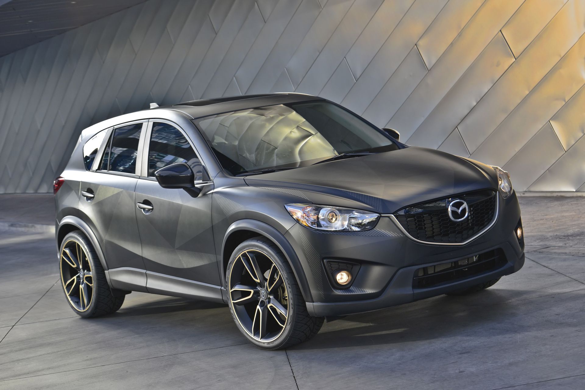

Niezłe, a są inne kolory ? Jak do końca poobijają fabryczny lakier pod Lidlem, to można będzie pomyśleć ;–)

Pokazany zaś przykład Mazdy CX-5, to przykład zadrukowanej folii i dopiero wówczas wyklejonej na aucie. Z reguły folię po zadruku laminuje się dodatkowo laminatem foliowym z filtrami UV, co opóźnia efekt starzenia wydruku (najprościej mówiąc blaknięcia) oraz zabezpiecza go przed uszkodzeniami mechanicznymi zwłaszcza chemią używaną do mycia.
