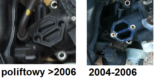

Dzisiaj odebrałem mazdę od mechanika. Spore podziękowania dla krzysiek3d za kontakt do chłopaka który ogarnia temat przeróbki kolektora w jeden dzień. Warto było jechać specjalnie 150km :)

Brat kupił Alfę 159 JTDm i na dzień dobry zaślepiał klapki kolektora dolotowego zanim się urwą :P
Nie jestem w temacie benzyniaków Mazdy. Rozwiniesz lekko temat ?? Co zmienili po lifcie ??
Od: 14 kwi 2009, 19:38
Posty: 1002 (0/2)
Skąd: Piława Górna
Auto: Mazda 3 BK 2005 HB Y6
Postprzez buczos » 4 paź 2015, 08:28
W maździe problemem są hałasujące klapki które sterowane są elektrozaworem i siłownikiem. Są zlokalizowane w środku kolektora i nie ma możliwości ich usunięcia. Na forum nie słyszałem o przypadku, by taka klapka się oderwała. Wygląda na to, że wyrabia się mocowanie klapki na wałeczku i klepie. W innych markach, jak np w BMW odrywają się klapki wirowe, które są bezpośrednio mocowane przy kanale dolotowym w głowicy, i tam jest ryzyko oderwania i zrobienia kuku w komorze spalania.
Sporo ludzi jeździ z hałasującymi klapkami i się nic nie dzieje. Można też zrobić taki my, że odłączasz wężyk od strony siłownika podciśnieniowego i wsadzasz w niego filtr z papierosa. Tym sposobem elektrozawór pracuje normalnie, zasysa powietrze itp tylko nie ma ruchu siłownika który tymi klapkami steruje – oczywiście to rozwiązanie nie jest wyeliminowaniem problemu.
Najlepiej zmienić kolektor na używkę z polifta :) Nowy kosztuje coś koło 2800 netto, więc kiepski interes.
Co dokładnie zmienili w kolektorze bo lifcie to nie wiem. Problem wg lektury tego forum w kolektorach po 2006 nie występuje, dlatego poszedłem również tą drogą. Pewnie po lifcie poprawili mocowanie tych klapek...

Postprzez marcin255 » 4 paź 2015, 08:44
Co ciekawe u mnie przed wymianą przestały się tłuc ( chyba zostały otwarte ) auto inaczej jechało jednoliniowo , po wymianie wyraźnie czuć kopa od ok 4000 rpm .

Postprzez kuman1987r » 4 paź 2015, 11:04
mozecie napisac jakie oznaczenie ma poliftowy kolektro bo jest pełno aukcji gdzie nie ma podanego rocznika a po oznaczeniu bedzie latwiej trafic

Postprzez buczos » 4 paź 2015, 12:28
porównanie mocowania na krokowiec
