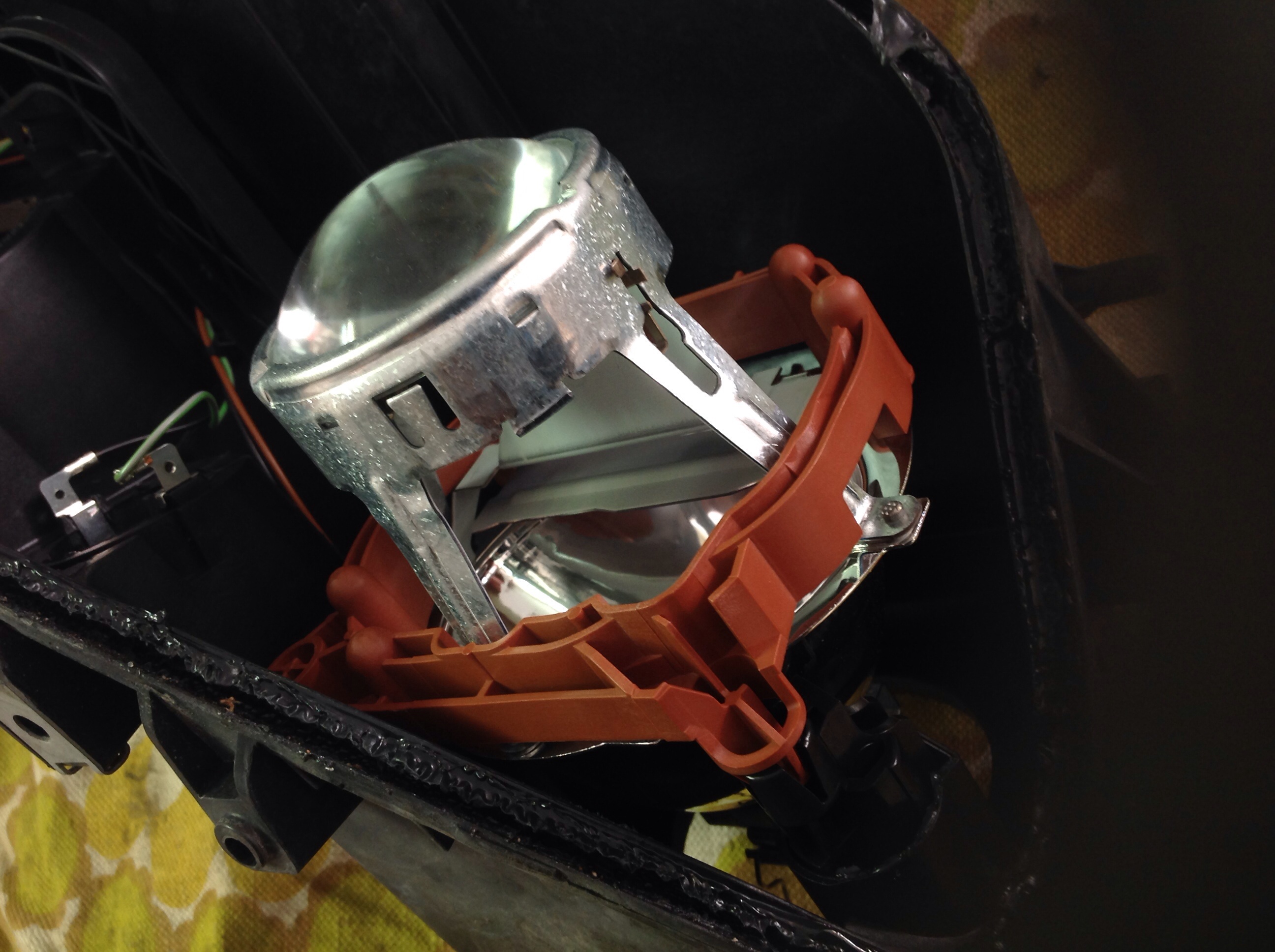

Pewnie zależy od budowy soczewki, ale w większości przypadków da się. Podam przykład – moja poprzednia MX-6 GE. Przeróbka była banalnie prosta, ponieważ przesłona była odkręcana (taka mała blaszka wycięta o tak _/–). Wystarczyło spiłowac przesłonę "odwrotnie" –\_ i gotowe. Normalnie przeglądy przechodziłem z takim reflektorem.
Tak to wygląda:

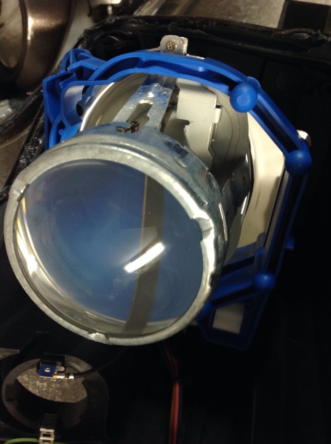

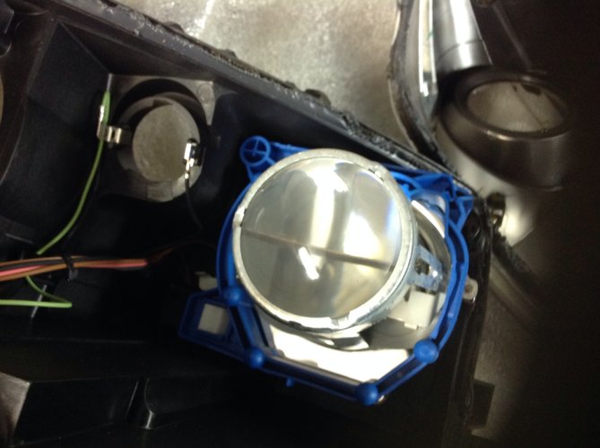

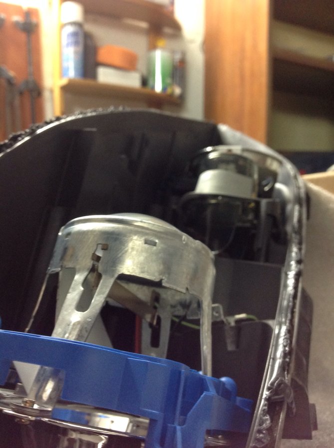

Postprzez brodaM6 » 4 paź 2015, 10:13

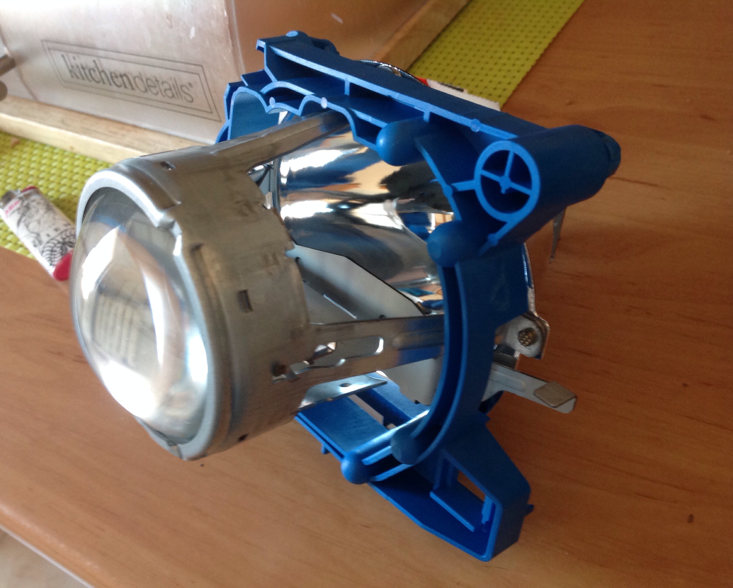

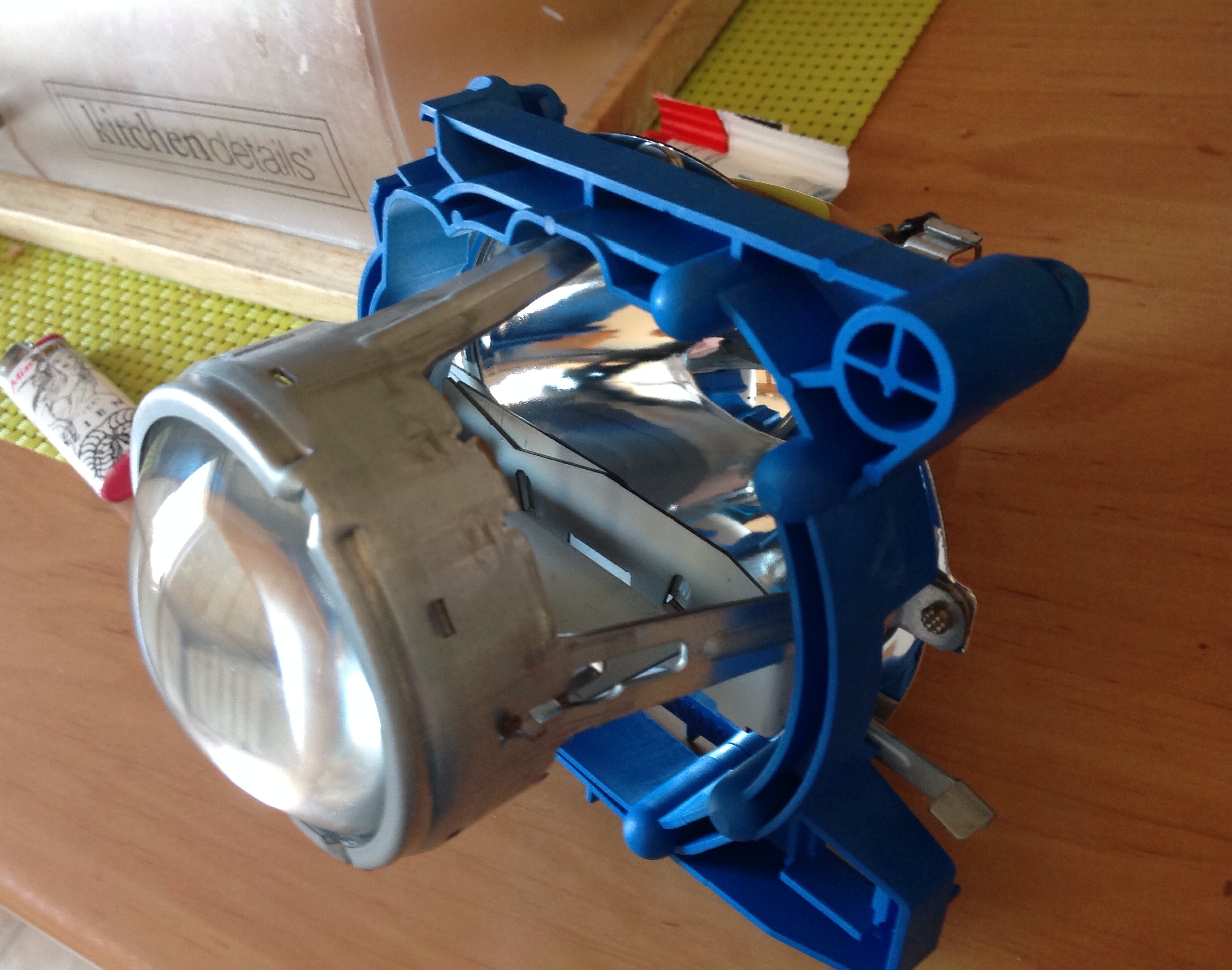

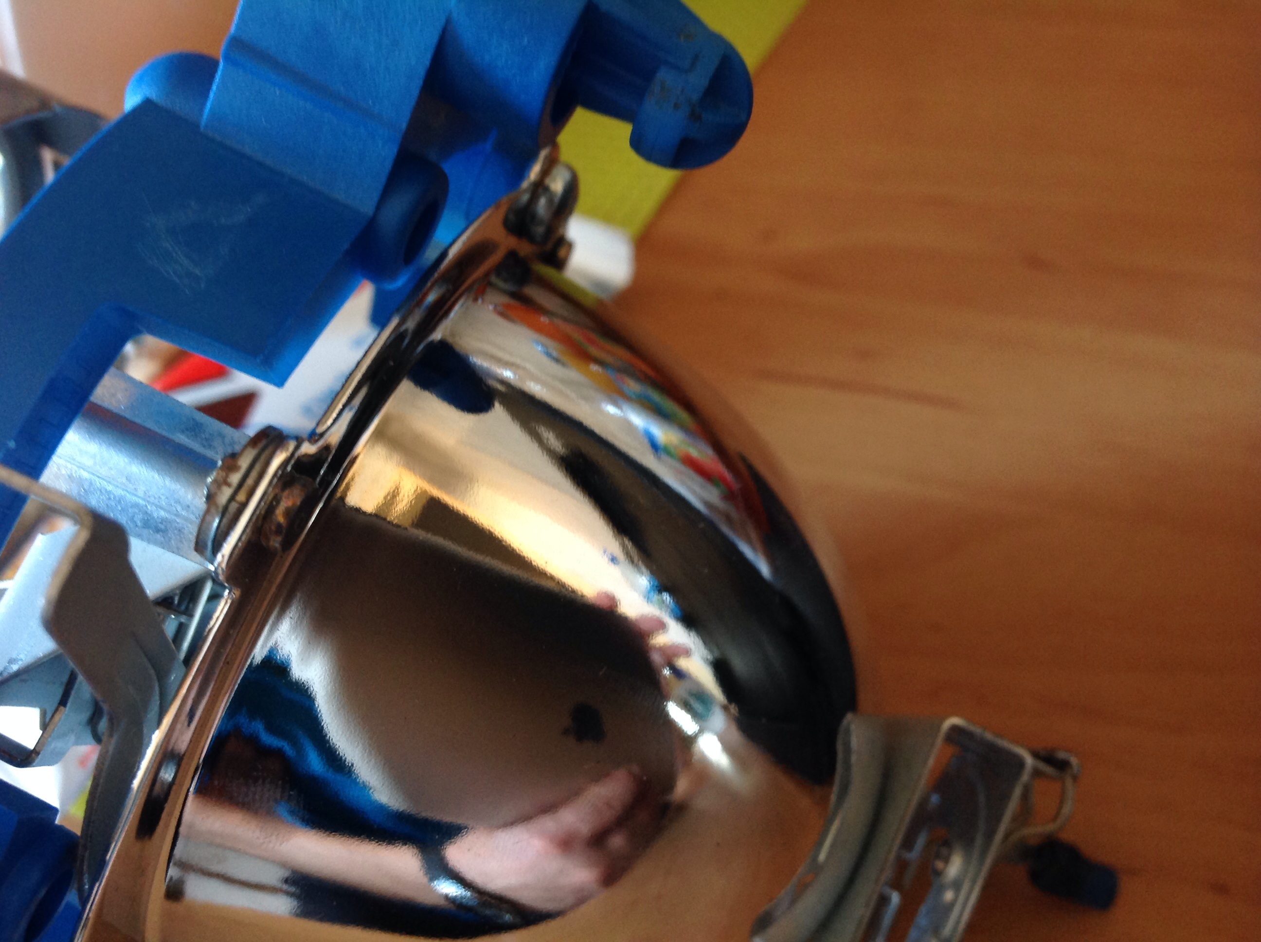

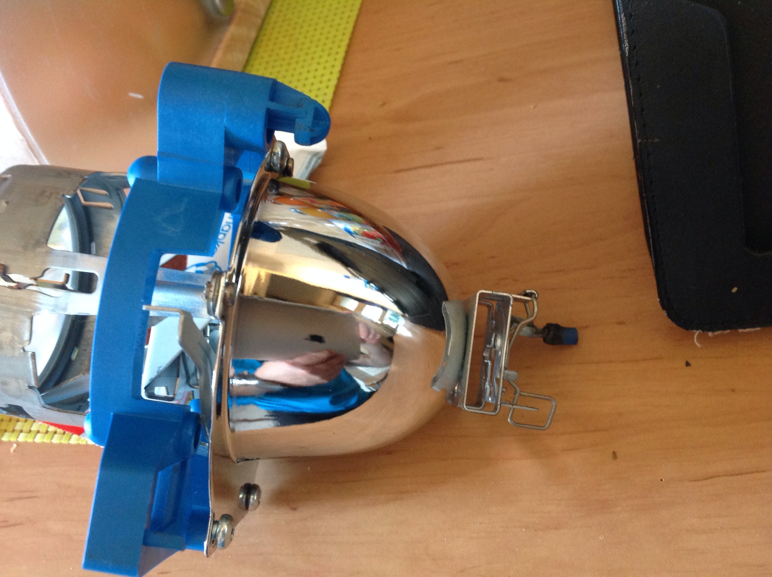

Jak zdemontuje moje będę cos wstanie więcej napisać ,narazie fotki soczewki uk przesłony ,soczewka lewa .
Żeby rozłączyć soczewkę od odblysnika trzeba ściąć nity

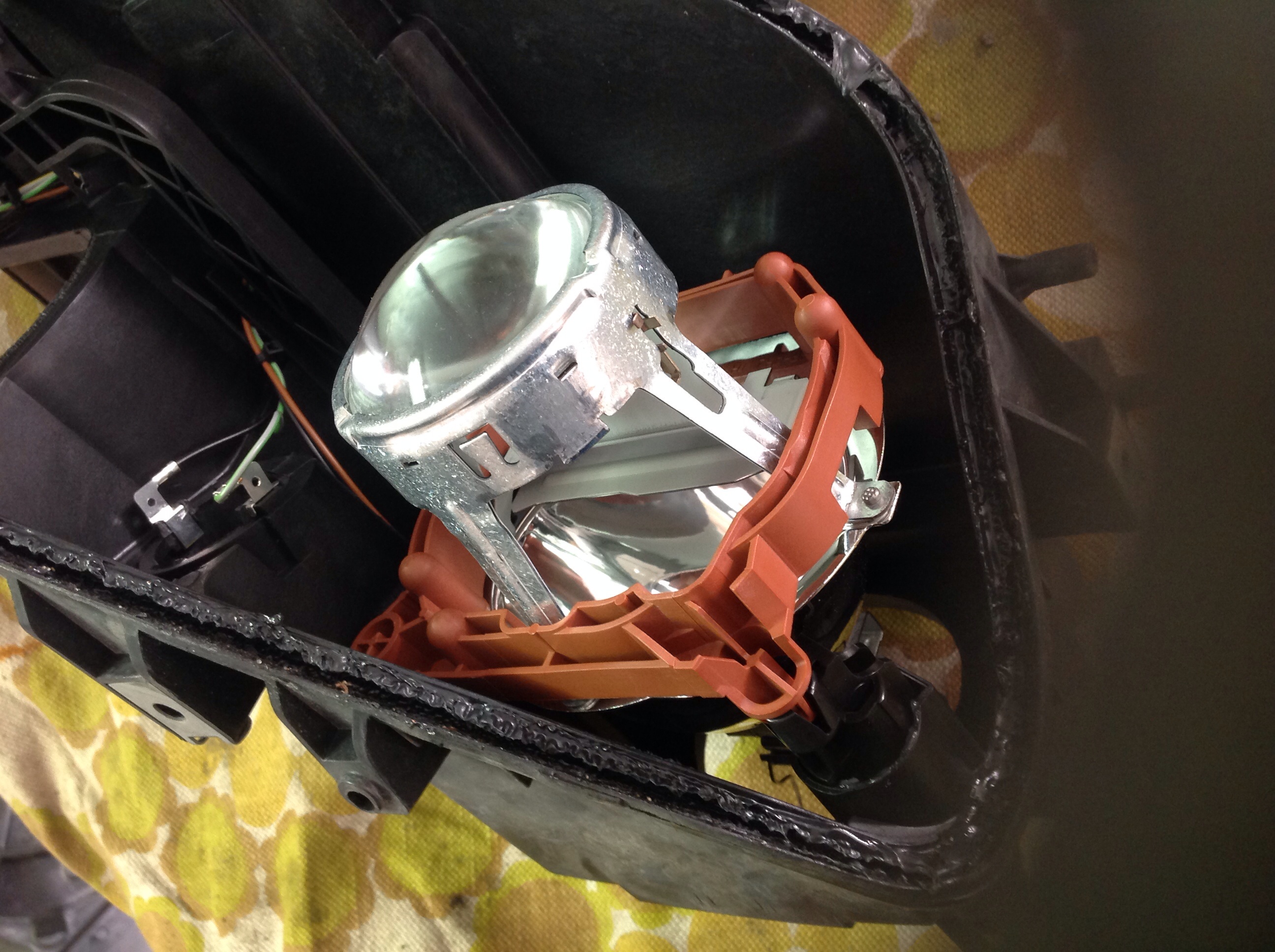

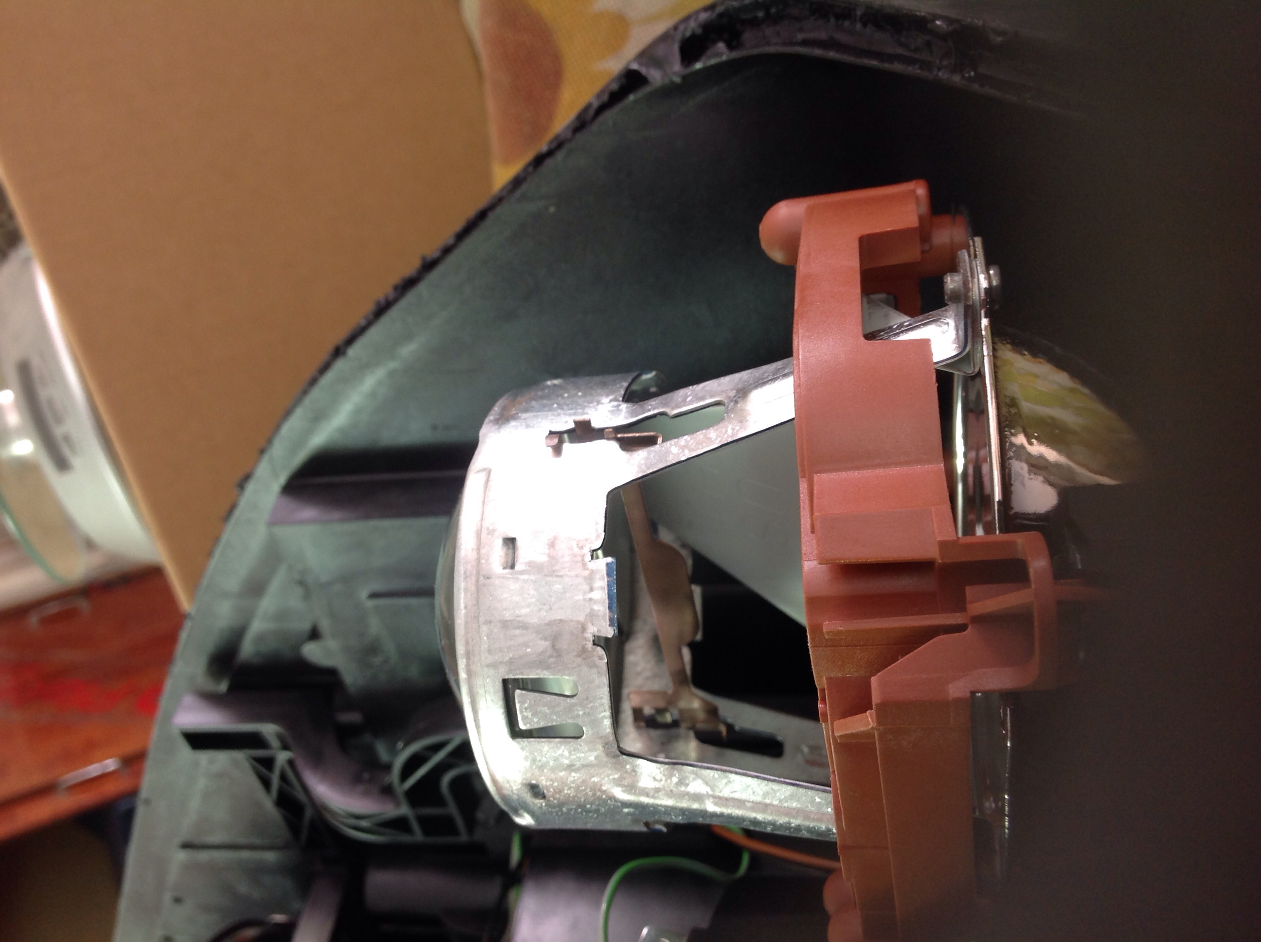

Postprzez brodaM6 » 11 paź 2015, 14:36
A wiec już po zabiegu ,cała operacja polegała na podmianie soczewek z odblysmikami w lampach uk na wersie w moim przypadku us ,ciekawi mnie jak wyglada soczewka eu w środku ,poniżej foto soczewki us i lamp już na samochodzie :D piece of cake :)
