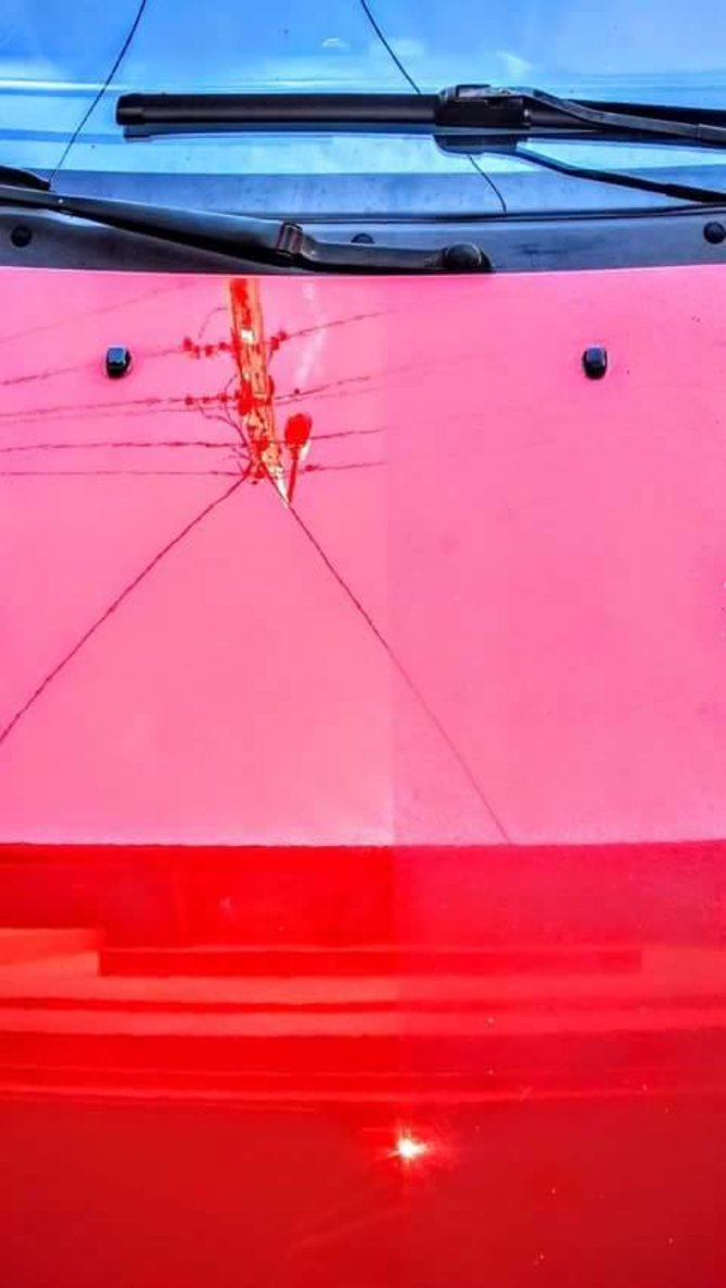

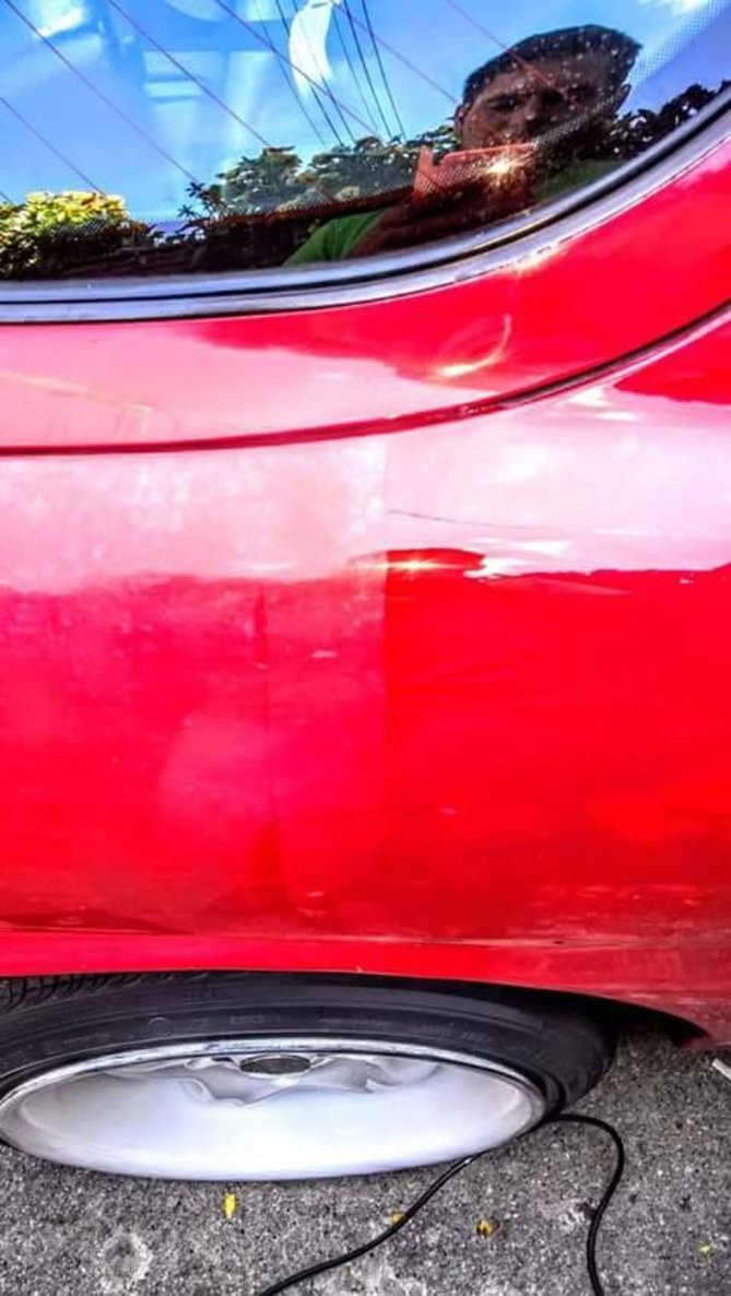

2015 Polerka 3-etapowa Menzerna
1 Heavy Cut Compound
2 Medium Cut Polish
3 Super Finish
2015 Woskowanie/KROPELKOWANIE
ULTRAWOSK AutoLand

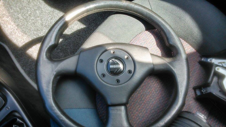

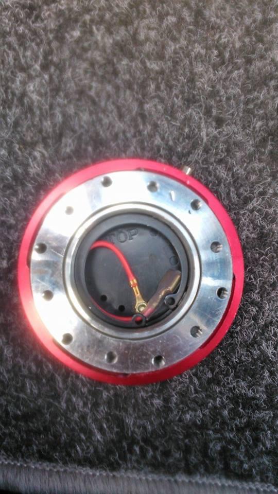

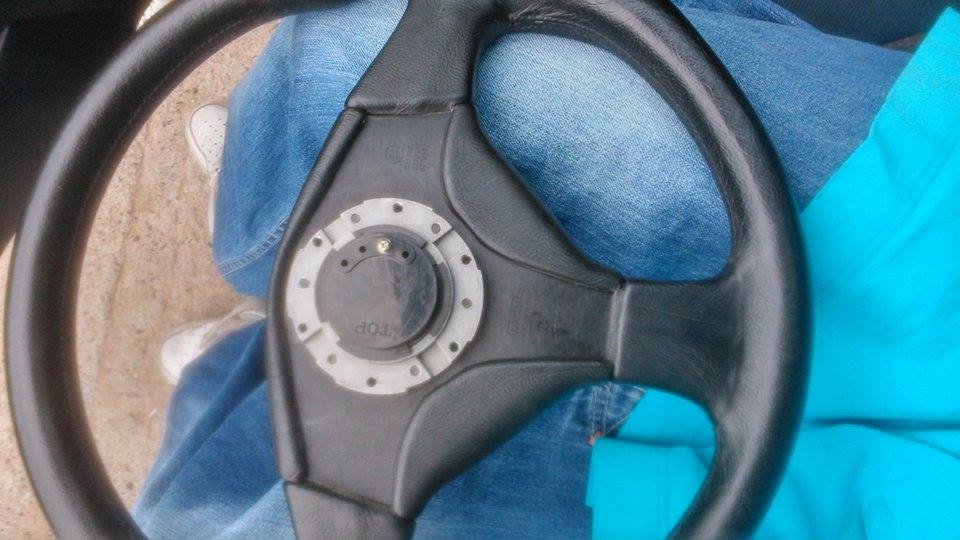

Ostatnio wpadło kilka nowych rzeczy między innymi Kierownica 3ramienna Momo :]
Średnica 35cm ,fajnie lezy w ręku :D
Naba Momo
I czerwona rozpinka slim :)

Postprzez mlody1921 » 16 wrz 2015, 14:20
Siema czy jak dałeś Quicka to kiera nie jest za blizko kierowcy :) ładny Mx SQ
Od: 26 mar 2005, 00:26
Posty: 2390 (0/2)
Skąd: Sandomierz
Postprzez Laska » 16 wrz 2015, 14:30
dzięki,jak dla mnie nie,za kierownicą prawie ze leże ;d

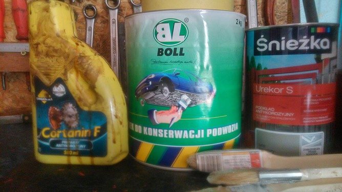

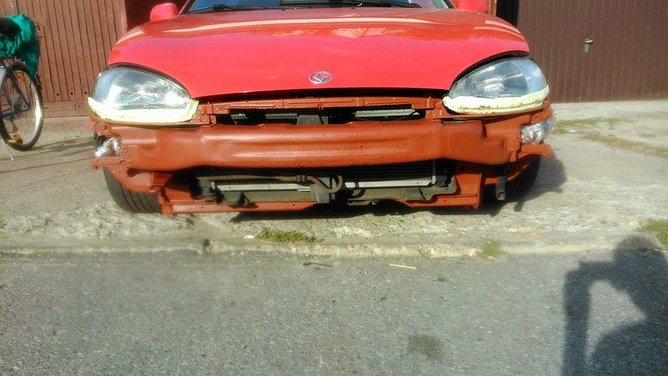

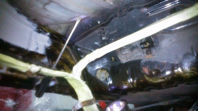

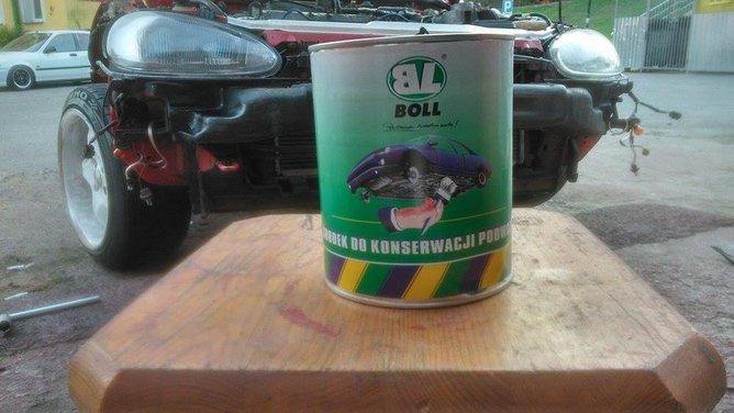

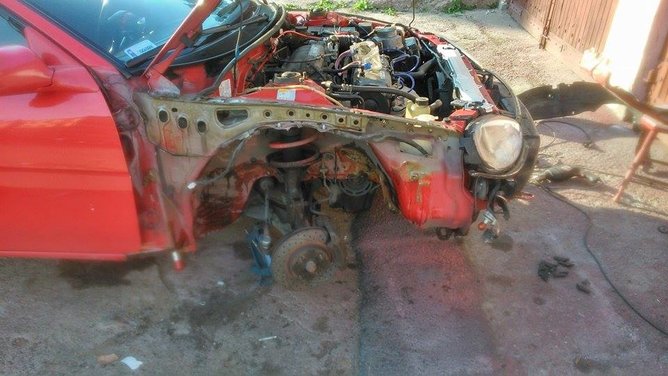

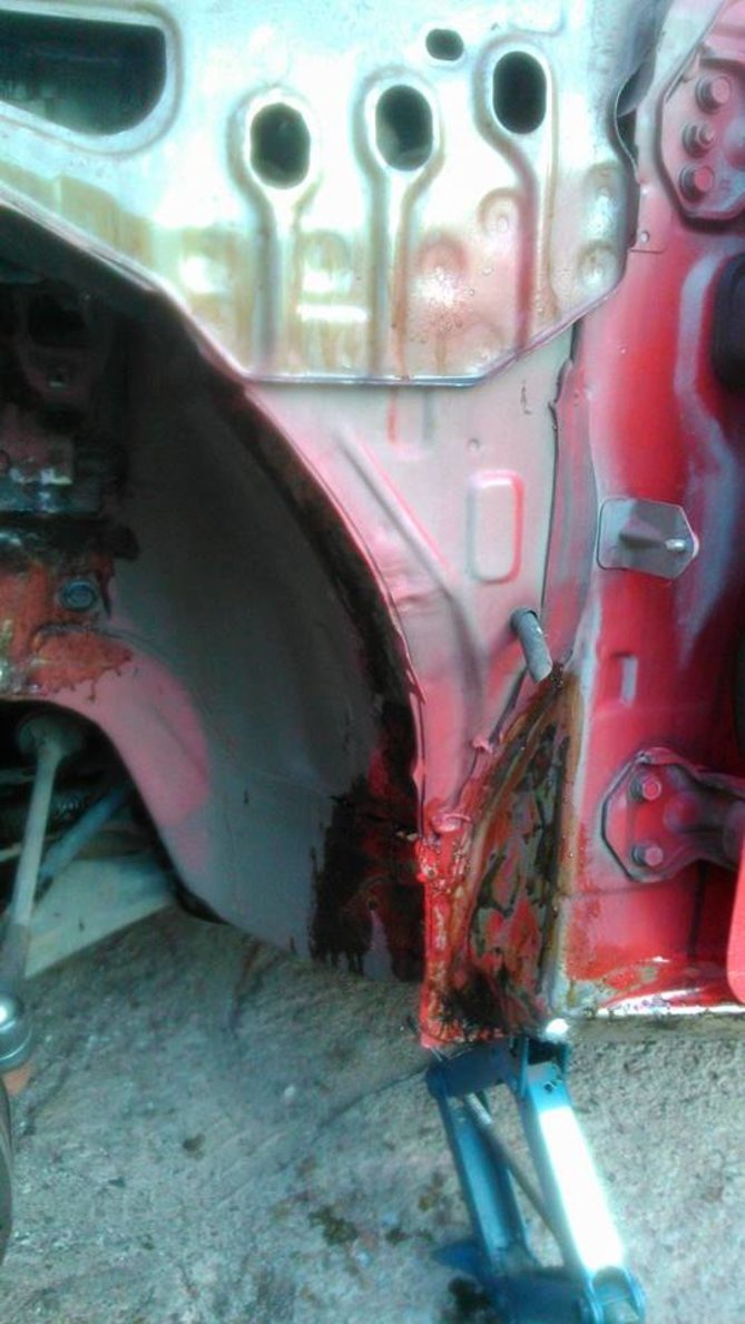

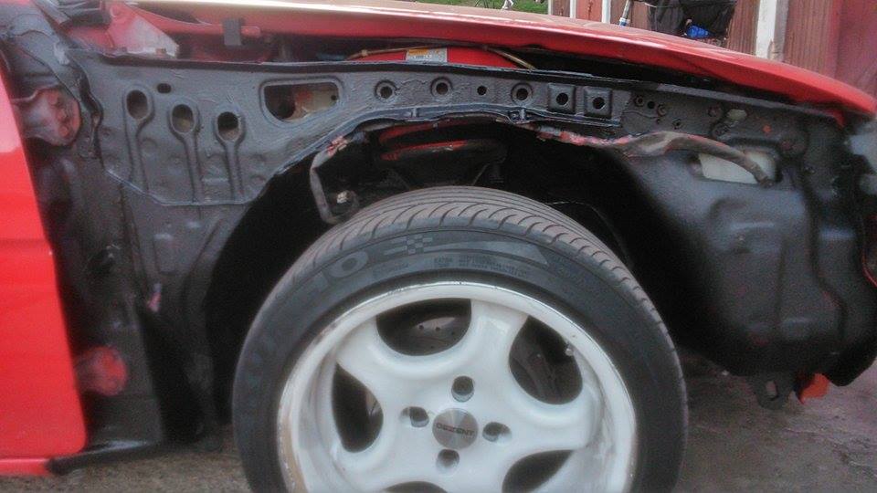

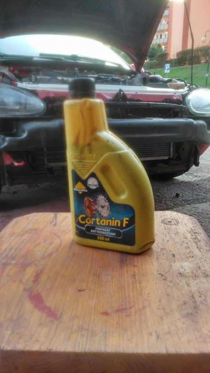

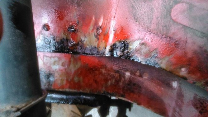

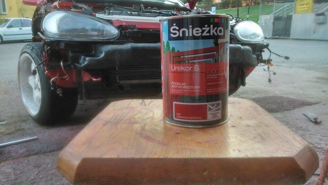

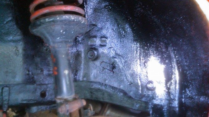

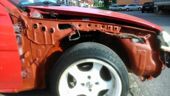

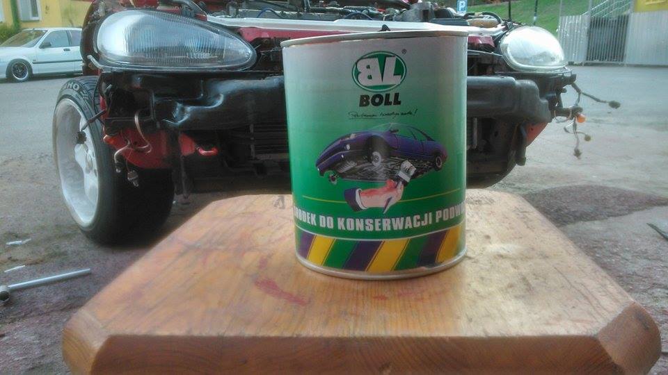

Postprzez Laska » 28 wrz 2015, 18:11

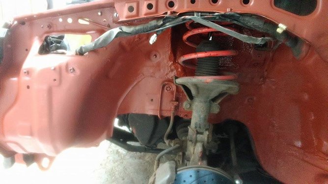

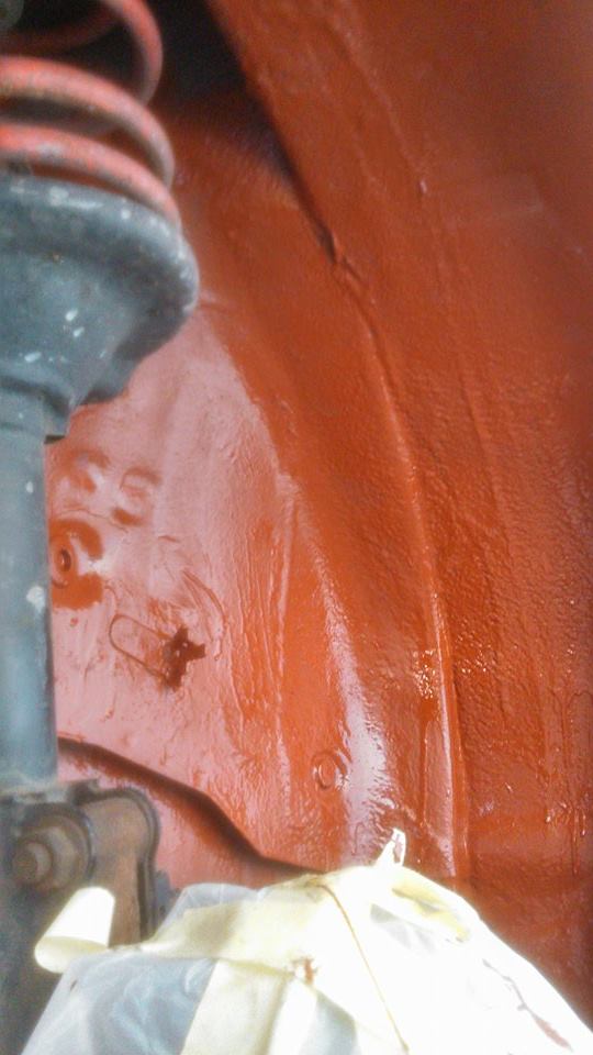

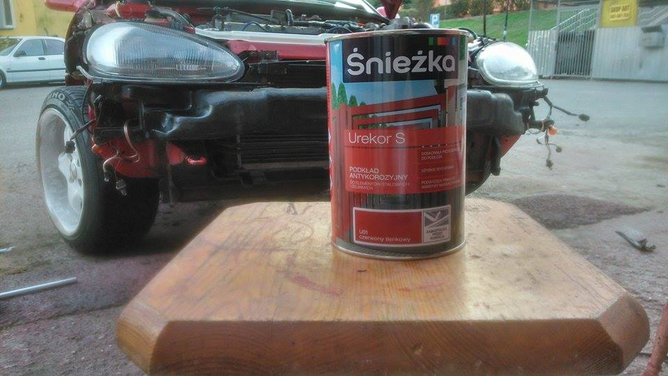

idzie zima więc postanowiłem zabezpieczyć wnęki nadkoli przód/tył ;)
3 etapowo,zacząłem od oczyszczenia wszystkiego i zeszlifowania nalotu ,na miejsca które były szlifowane poleciał Cortanin F
po 24 godzinach,na Cortanin wpadł podkład antykorozyjny Śnieżka ;)
a żeby to porządnie zabezpieczyć poleciał Boll środek do konserwacji podłogi
i kilka fotek z prac ,najbardziej czasochłonne było rozebranie wnęk nadkoli ,pościąganie plastików,zderzaka,rozwiercanie śrub które nie chciały puścić i nagwintowanie starych miejsc ;)
1. Szlifowanie / Cortanin F
2.Podkład antykorozyjny Śnieżka
3.Boll środek do konserwacji podłogi
W sklepie pytałem o Biteks ale sprzedawca polecił mi Boll'a mówiąc że jest gęstszy ,i miał racje :D
Jak wszystko wyschło ,wziąłem sie za składanie Madzi ;)
zastanawiam sie czy zakładać halogeny czy rozkminić jakieś zaślepki a może oddać do spawania zderzak ? :|

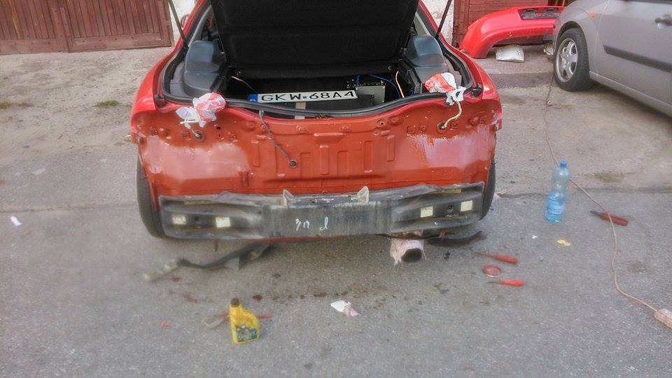

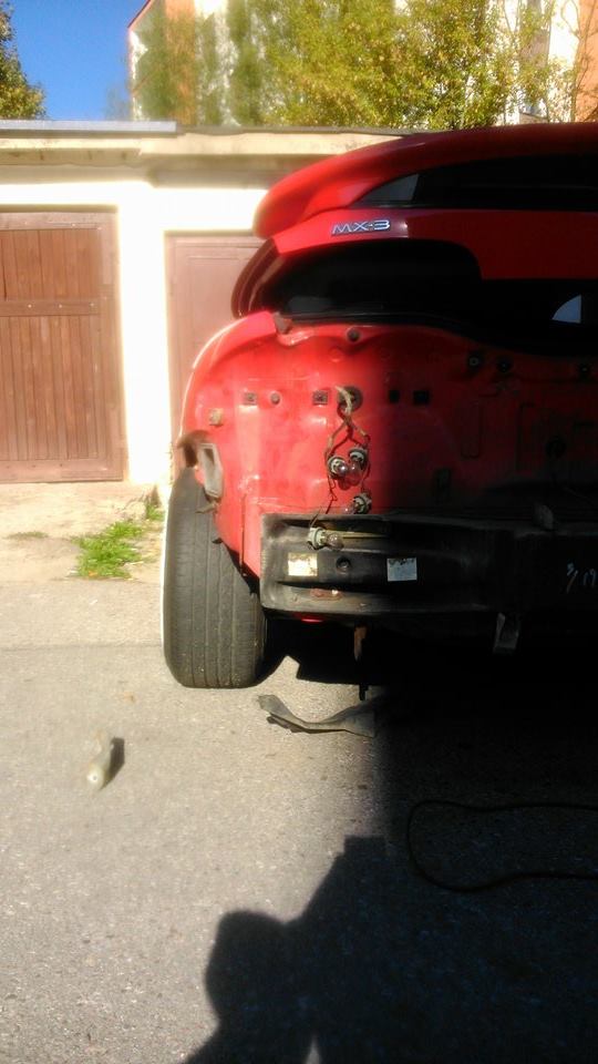

Postprzez Laska » 1 paź 2015, 19:12

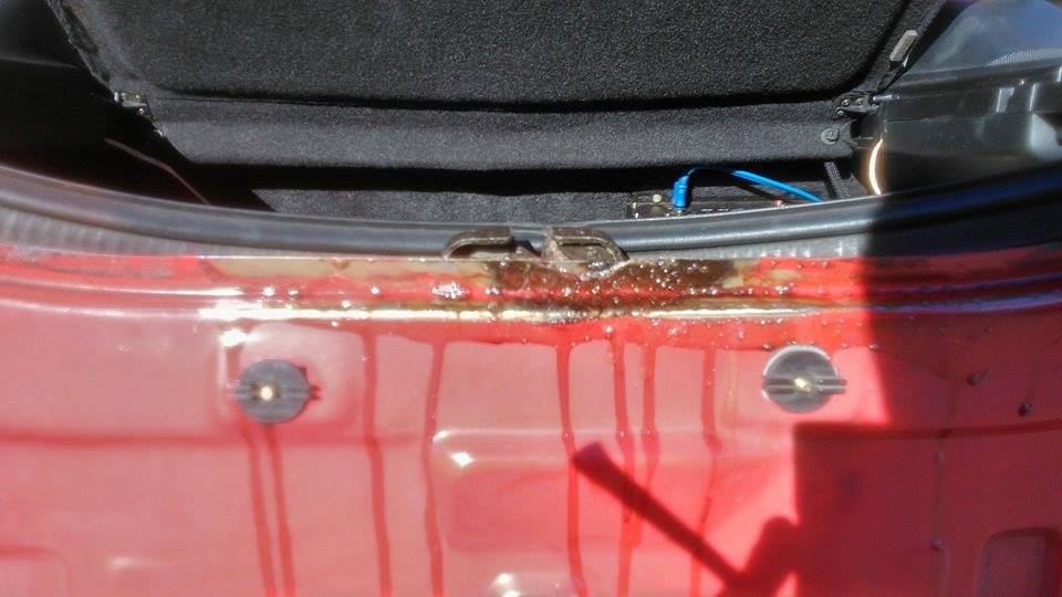

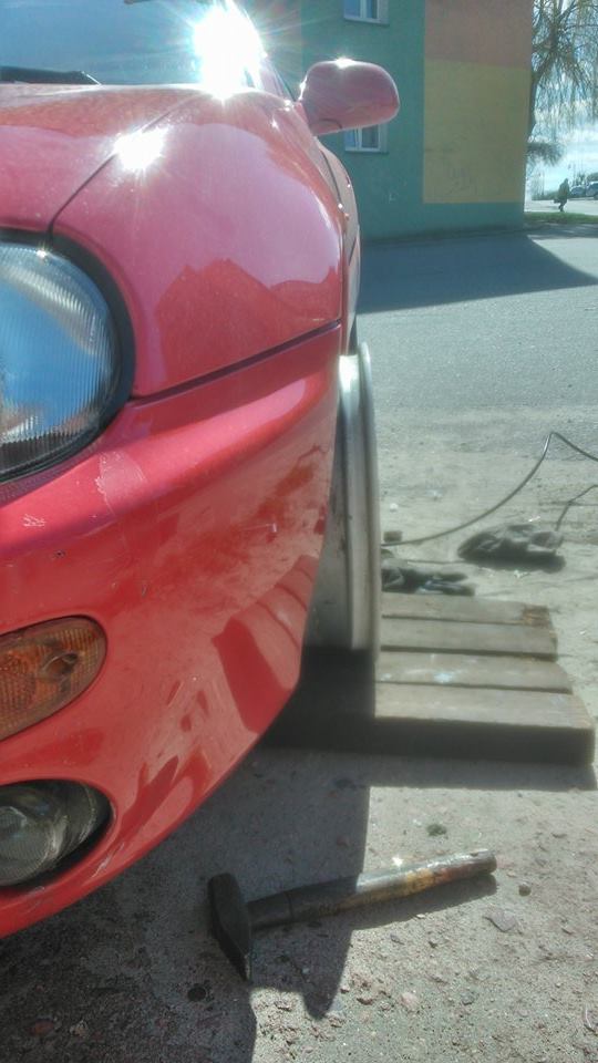

Wczoraj Madzia "zrzuciła" zderzak ;)
rudzielca było dużo mniej niż z przodu,tak jak wczesniej poleciał szlif,czyszczenie,cortanin ,podkład antykorozyjny Śnieżka ;)

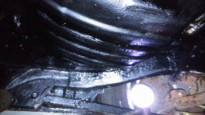

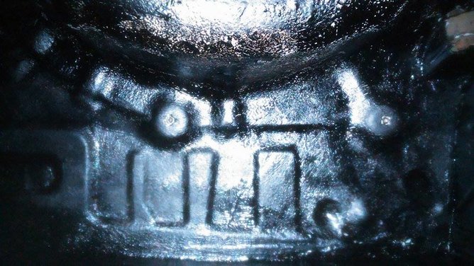

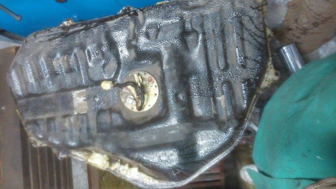

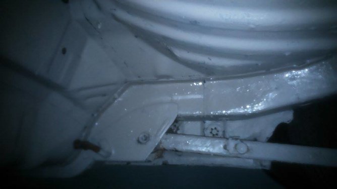

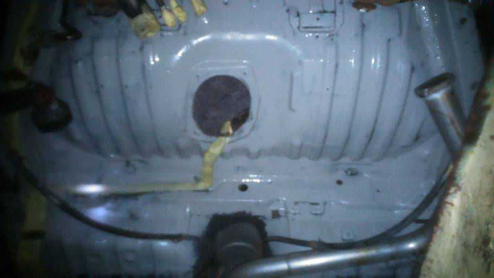

Postprzez Laska » 16 paź 2015, 20:54
Bak został wyciągnięty,to co sie dało zeszlifowałem,zdrapałem i jak wczesniej na to poleciał Cortanin,Podkład,Boll ;)
Najbardziej czasochłonne było wyciągnięcie baku,stare śruby sie obrywały,pozniej czekanie 24h zeby cortanin dobrze zadziałał,tymbardziej że nie żałowałem go ani troche ;D
Ogólnie to Madzia nawet dobrze zniosła te 23 lata ,podłoga pod bakiem była czyściutka bez żadnego nalotu ,jakby wczoraj opuściła fabryke ;D
ale w niektórych miejscach było już gorzej ,rudzielca było dużo
jeszcze troszkę i cała konserwacja dobiegnie końca ;)

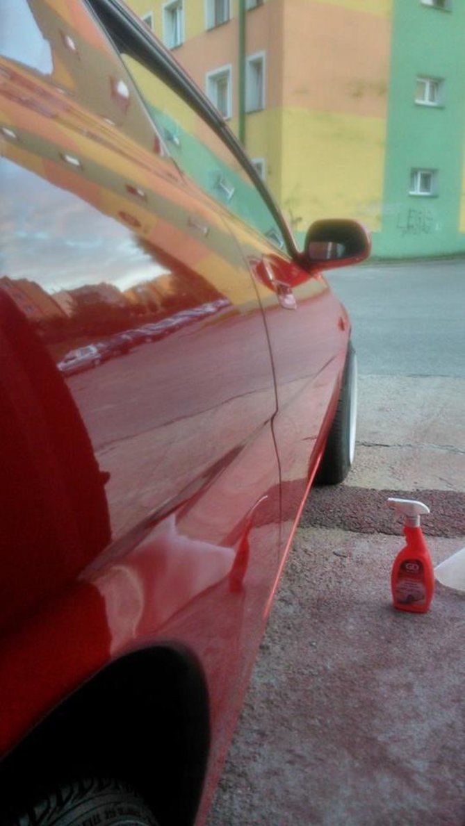

Postprzez Laska » 1 lis 2015, 22:21
Zderzak nie był spasowany trzymał sie na 2 śrubkach odkąd przód Madzi był rozebrany więc wpadł quick bumper release .
Madzia została też wywoskowana 3warstwy Ultra Wosku Autoland .
I kilka fotek z mini sesyjki z Coltem ;)
