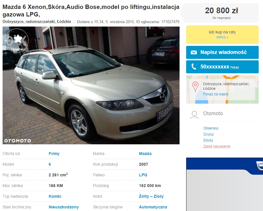

Mazda6 2.3 Pb/LPG, 2007, (olx: 171027479), 20.800 zł, Dobryszyce.

Postprzez mad_man » 2 paź 2015, 18:39
Powiem Ci, że zastanawiałem się nad tym samochodem ale była to chwila.
Na jednym zdjęciu widać, że maska się źle schodzi z błotnikiem, chociaż można by to uznać za załamanie światła czy cokolwiek. Jednakże jeżeli zestawimy to z posiadaniem ksenonów (brak potencjometra wysokości świateł) i brakiem spryskiwaczy w zderzaku. Wtedy okazuje się, że ta nierówność nie jest złudzeniem a faktem.
Czyli do listy rzeczy o których wspomniałeś należy dorzucić informację o potrzebie dołożenia spryskiwaczy bo w chwili obecnej auto nie powinno w ogóle przejść przeglądu.
