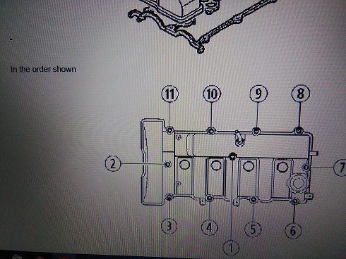

Witam, czeka mnie wymiana uszczelki pod pokrywą zaworów i niby wszystko ładnie i pięknie ale na forum są rozbieżne informacje co do kolejności dokręcania śrub pokrywy ,zresztą w znalezionym manualu do mojej mazdy 626 ge 1.8 FP 1996r, są dwa rysunki i czy ktoś byłby tak miły i mógłby mi wytłumaczyć który z tych rysunków odnosi się do dokręcania śrub pokrywy.
A
B

Ja zawsze dokręcałem podobnie jak na II zdjęciu, tylko,że jechałem zgodnie z ruchem wskazówek zegara, czyli w przeciwnym kierunku niż na zdjęciu.
Kręciłbym zaczynając od: 1;2;11;10;9;8;7;6;5;4;3.
Myślę,że efekt i tak będzie zbliżony.
Pamiętaj,że choćbyś był mistrzem w dokręcaniu to olej i tak będzie wyciekał jeśli nie wyczyścisz dokładnie powierzchni styku uszczelki z metalem.
Nie zaszkodzi również cieniutki film silikonowego uszczelniacza na odtłuczoną powierzchnię i koniecznie przed odpaleniem należy odczekać kilka godzinek na związanie wszystkiego.

Zrobiłem to według rysunku A.przejechane 3000 km pod pokrywą sucho.Uszczelka oryginalna.

Ja bodajże mam Erlinga, założona ok 10tyś km temu, a może i więcej, dokręcałem jakby to nazwać krzyżowo, tzn. najpierw środek, potem po przeciwnych stronach od środka aż po brzegi pokrywy, tylko do każdej śrubki podchodziłem po ok 10x i delikatnie dokręcałem i jak do tej pory sucho <spoko>
