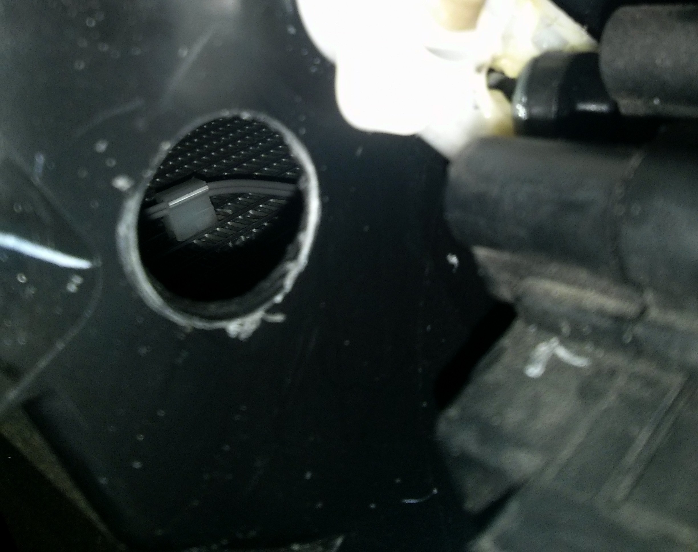

W Mazdzie 6 dojście do parownika klimatyzacji, który należy regularnie czyścić jest bardzo słaby.
Wczoraj wykonałem czyszczenie parownika po wywierceniu otworu serwisowego, dzięki któremu można bardzo skutecznie wyczyścić parownik, tacę kondensatu pod parownikiem, oraz rurkę drenażową wyprowadzającą skropliny na zewnątrz auta.
Przesyłam Wam wiec VideoRelację z tego zadania...
W filmie zabrakło jednego – do wykonanych otworów należy wykonać zaślepkę (gdy już wyczyścicie parownik).
Można wykonać ją z kawałka plastiku, albo jeszcze lepiej można kupić gumową zaślepkę do karoserii w sklepach motoryzacyjnych np taką:
1270 x 720 pix

Już wiadomo gdzie zrobić otwór technologiczny o min średnicy rurki. Ostatnio wprowadziłem rurkę przez środkowe nawiewy, ale to jest dość ryzykowne, bo można zalać radio.

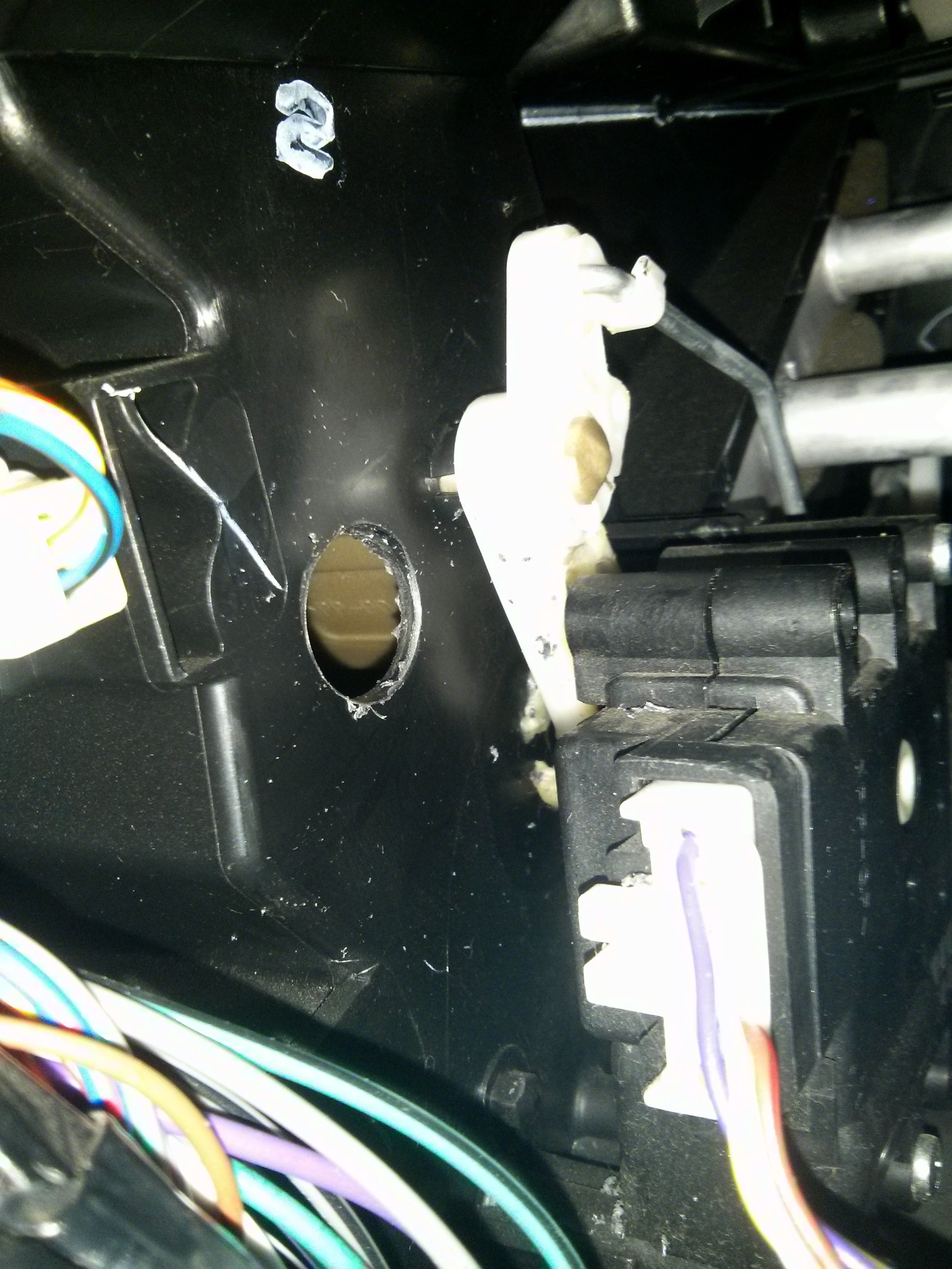

Postprzez minero » 1 paź 2015, 18:59
Mam pytanie bo u mnie to troche inaczej wyglada, bo mam poliftowa. Mam tam miejsce w podobnej lokalizacji puste gdzie mozna wywiercic, nie wiem czy ryzykowac zeby nie zrobic niepotrzebnej dziury? te mocowania wokol tych dziur w polifcie wygladaja inaczej i nie wiem co robic :)

Postprzez minero » 5 paź 2015, 20:16
sorki za zwloke ale nie mialem czasu, tak to wyglada u mnie w polifcie
ale udalo sie i zaryzykowalem choc balem sie ze wwierce sie w cos... wydaje mi sie ze jest ok :)
zauwazylem u siebie na parowniku czujnik, moge go zalac pianka? nic mu nie bedzie?

Postprzez cinekzrajca » 8 paź 2015, 09:19
Może to zabrzmi dziwnie ale w którym miejscu mam zrobić tą dziurę? Bo póki co wiem jak zrobić dzięki filmowi i chwała Ci za to ale nie wiem gdzie

Postprzez heronx » 30 paź 2015, 12:52
cinekzrajca jeśli pytasz o miejsce w samochodzie to musisz wyjac schowek i tam bedziesz miał opisywane miejsce

Postprzez vegasnight9 » 11 lis 2020, 16:06
To co widać przez ten otwór to nie jest przypadkiem nagrzewnica.....? Parownik jest niżej przecież

Postprzez minero » 11 lis 2020, 16:51
tak jest nizej ale na parownik musialbys nizej dziure ponizej schowka zrobic. A lejac w dol piana czyszczaca ladnie sie ogarnie

Postprzez vegasnight9 » 11 lis 2020, 17:14
Czy parownik klimy w środku znajduje się w tym miejscu?
