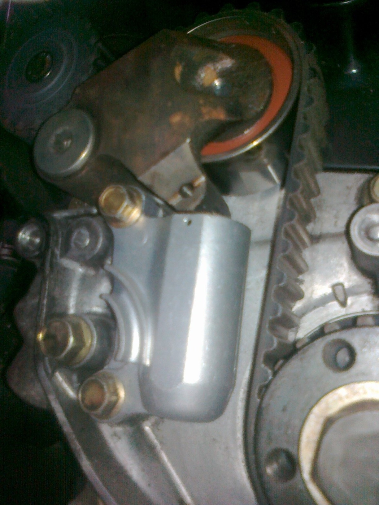

Postprzez hog » 20 wrz 2015, 17:13
zawleczka oczywiście wyjęta byłem przy tym jak ściągał obudowę rolka ścisnęła napinacz do zera, a po zdemontowaniu nie szło ścisnąć(to przy pierwszym ,2 jutro )
dodam jeszce ze miałem te opiłki przy wymianie oleju w misce wałrek rozrzadku ok, wiec albo panewki koło pompy olejowej albo wał moze to miec cos wspólnego??
Dopisano 20 wrz 2015, 18:32:
fota pierwszego

Postprzez Wojtek » 20 wrz 2015, 18:46
Na tej Twojej fotce napinacz wygląda na nie zwolniony... Czpień się nie wysunął i nie docisnął koła wraz z paskiem...
Tak wygląda nowy:
Posty: 17524 (110/485)
Postprzez hog » 20 wrz 2015, 19:02
dobrze widzisz ale napinacz był zamontowany ok przecież nie zrobił bym 15 tys na luźnym pasku, tylko jak go zdemontowaliśmy to wyskoczył do góry i nie szlo ścisnąć wiec nie mam pojęcia czy sie zawiesił czy co, ale jak pisze zamontowany został całkiem nowy ładnie uciagnoł pasek, ale znowu jest luz jutro mechanik rozbiera i się pewno okaże ze tez wciśnięty.. raczej będę szukał nowego motoru bo jak się dzieją takie jaja to nie ryzykujeyba
