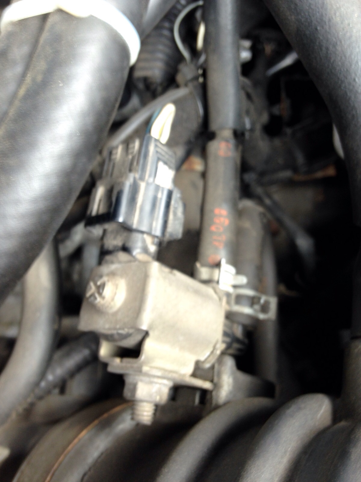

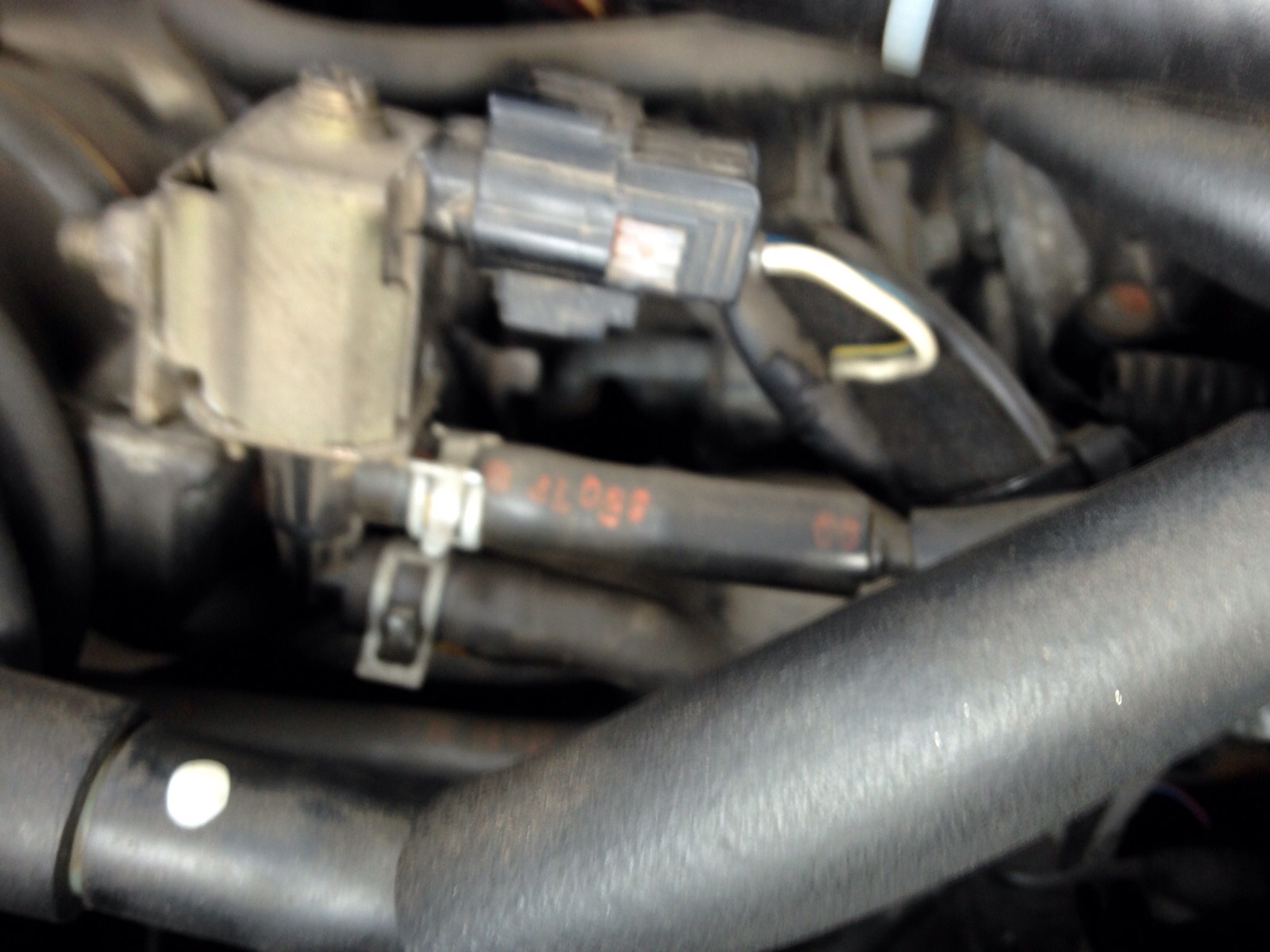

Witam mam zapytanie o tą część którą widzicie na zdjęciu.
Jak się nazywa i do czego służy?
W tej części jest śruba zapewne do regulacji?
Pytam bo od jakiegoś czasu podczas dodawania gazu świszczy dosyć głośno.
Bardzo proszę o pomoc.
Od: 6 paź 2014, 15:36
Posty: 104
Skąd: Zabrze śląskie
Auto: Mazda 6 2.0 kombi benzyna+gaz 141 Stag + Hana
Postprzez Przemysław » 20 wrz 2015, 13:22
Jest to zawór podciśnienia (czy elektrozawór).
pakolek84 napisał(a):W tej części jest śruba zapewne do regulacji?
Nic się nie reguluje.

Postprzez brodaM6 » 20 wrz 2015, 13:25
Elektrozawor odpowietrzania zbiornika paliwa

Postprzez pakolek84 » 20 wrz 2015, 13:26
Z tego co podejrzewam to nie jest normalne żeby jakieś odgłosy z tej części odchodziły?

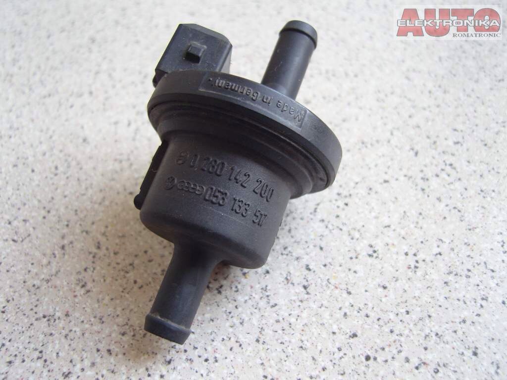

Postprzez brodaM6 » 20 wrz 2015, 13:33
Robi chyba tylko psyt dość głośno przynajmniej u mnie bo to słychać jak mi sie nie wydaje po,zgaszeniu M,przynajmniej u mnie :) wersja lifting sie różni ,ale naprzyklad pasuje od 307 oczywiście po małym modzie <faja> ,ale jakie koszta <lol> ,bez modów pasuje od vw seat skoda
Dodatkowo w moim przypadku jeżeli to pada to wyskakuje check i P0445
Tak wyglada to u mnie ,działanie to samo

Postprzez pakolek84 » 20 wrz 2015, 13:38
Tak ale u mnie jest ten świst przy każdym dodaniu gazu.
Dodatkowo jak na postoju depnę pedał gazu to jest jakby dziura i dopiero po kilku sekundach idą obroty.

Postprzez brodaM6 » 20 wrz 2015, 13:46
To napewno nie od tego ,w moim przypadku przy P0445 falowały obroty ,ale nie żeby turbo dziura ,przeczyścić Maf ,zobacz czy ten zawór trzyma ciśnienie

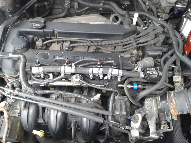

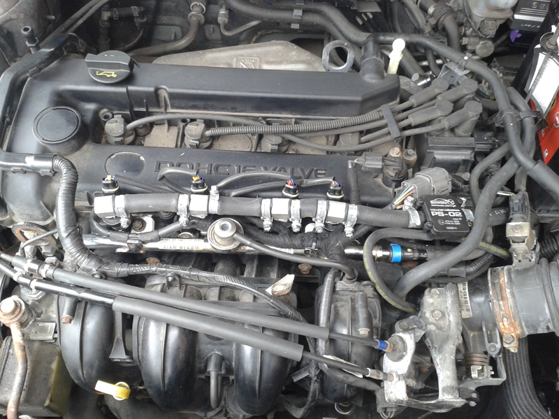

Postprzez pakolek84 » 27 lut 2016, 21:39
Witam proszę o informacje co to jest do czego służy ten przewód gumowy bo od tego trojnika jest przewód a na końcu plastikowa końcówka ulamana ale nie wiem gdzie to ma iść.Przesylam zdjęcia.Jak popatrzycie na korek wlewu oleju to na wprost będzie widoczny.
Bardzo bede wdzięczny za pomoc.
