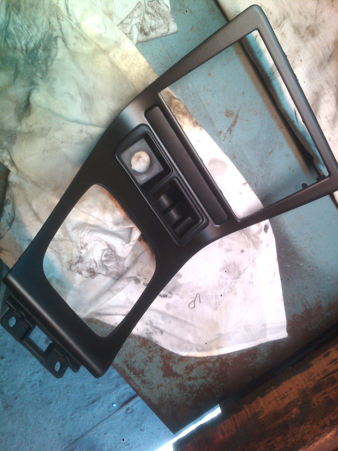

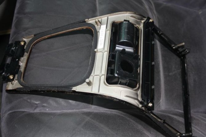

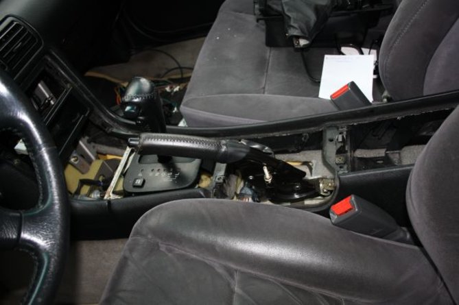

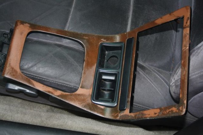

A tym czasem korzystając z faktu, że samochód stoi z powodu regeneracji kompresora postanowiłem zająć się konsolą środkową z której odlazła okleina.
Okazuje się, że jest to odlew aluminiowy postanowiłem usunąć z niego brązowy podkład i pomalować na czarny półmat aby nie wyróżniał się z deski- nie lubię fajerwerków w kabinie.Także srebrne radio zostanie wymienione na bardziej stonowane.
Trochę bałagan ale w końcu wszystko wróci na swoje miejsce :)
Muszę teraz zabrać panel do piaskowania tworzywem(świetna sprawa-usuwa wszelki syf z aluminium ale go nie niszczy) i pomalować.

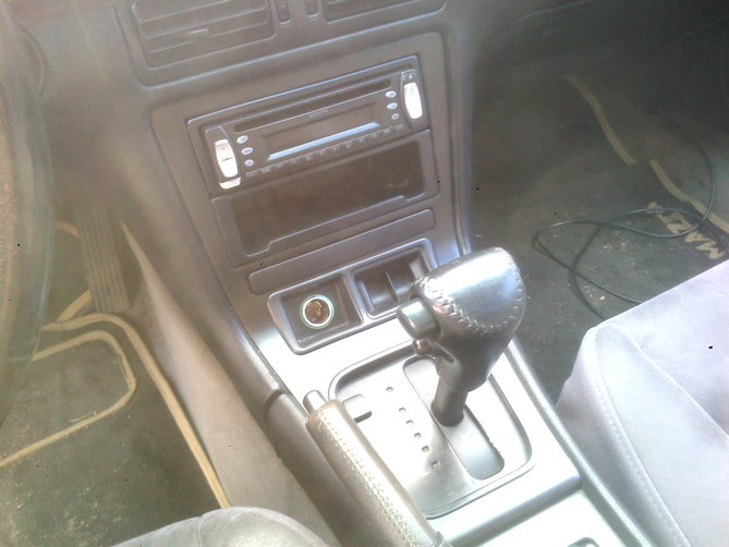

Konsola pomalowana półmatem i założona tak jak i radio (słabe zdjęcia z telefonu)
Teraz jest spokojnie i bez szaleństw-tak jak lubię :) W kabinie muszę jeszcze wymienić tandetne dywaniki i będzie ok, zostaną sprawy mechaniczne.

Postprzez slisman » 21 wrz 2015, 15:17
Czym szprajowałeś? Tj. jaki podkład + farba (jaki typ jak możesz powiedzieć:D)?
Robiłeś już tak wcześniej i dobrze się trzyma? Bo zastanawiam się aby cześć wnętrza zrobić piano black...ale boję się o trwałość zabiegu :P
Od: 10 lut 2010, 14:49
Posty: 981 (42/24)
Skąd: Trójmiasto
Postprzez franklin1985 » 21 wrz 2015, 20:35
Ja dałem podkład akrylowy (akurat miałem w szpraju) a na to lakier akrylowy 2:1 czarny mat plus odrobinę błyszczącego co by nie było zbyt matowo. Panel od radia tak samo ale bez podkładu. Jak byś chciał malować plastiki to myślę , że powinieneś użyć podkładu do zderzaków.A trzymać powinno ,raczej nikt nie będzie po tym skrobał nie wiadomo czym.

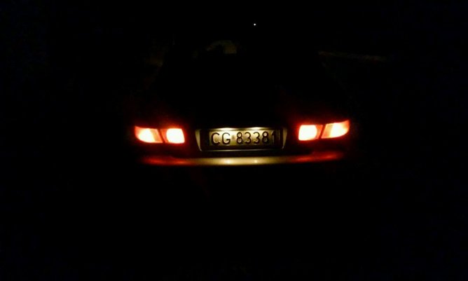

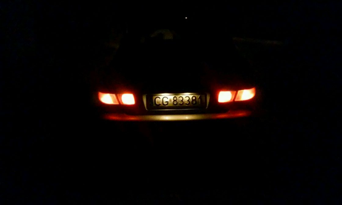

Postprzez franklin1985 » 4 gru 2016, 21:17
Udało mi się nareszcie dokończyć modyfikację tylnych lamp. Teraz mam podwójne pozycje.
Mała rzecz a cieszy :)
Do tego jeszcze żółte halogeny i jest fajnie.

Postprzez szkodnik_byd » 4 gru 2016, 22:47
Taki sam mod ma być i u mnie
Tylko pozycja podwójna czy stop też
-=[cytrynowy]=-
Od: 2 gru 2006, 23:10
Posty: 6203 (915/443)
Auto: X9 TA 2,5v6 MT 98r.
X9 TA 2,5v6 AT 01r. dawca
X9 TA 2,5v6 AT 99r. green
5 CW 1,6D 11r.
MX-5 NC 2,5 06r
6 GG 2,0 02r.
626 GF2,0HP 98r.
323f BG 1,6 91r.
Postprzez franklin1985 » 4 gru 2016, 23:19
Tylko pozycja bo inaczej był by problem z przeciwmgielnym z tyłu. W jakimś Xedosie 6 ktoś kombinował z dokładaniem dodatkowej żarówki ale uważam , że to troche przekombinowane.

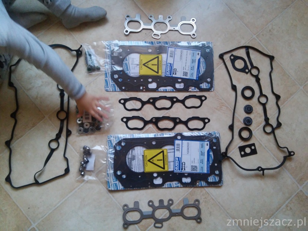

Właśnie przyszły gadżety do madzi. Po nowym roku będzie co robić :) do tego wymiana uszczelniaczy kompresora i powinno się uspokoić z poborem oleju.

Postprzez jedrzej07 » 14 gru 2016, 11:04
Widzę, że będziesz robił to co ja praktycznie ;) Z tym, że ja kupowałem wszystko OE, trochę bałem się ryzykować z zamiennikami... A powiedz mi czy pierścienie też robisz? :>

Postprzez franklin1985 » 15 gru 2016, 12:01
Pierścienie będę oceniał po rozebraniu. Zobacze w jakim stanie są głowice i gładź i pomyśle co dalej. A ile dałeś za ori zestaw uszczelek Jedrzej?

Postprzez jedrzej07 » 15 gru 2016, 12:12
O widzisz, zapomniałem, dzisiaj zobaczę. Dokładnie nie pamiętam ile mnie wyniosły te uszczelki, bo trochę na raty kupowałem, tzn trochę tu, trochę tu i w różnych odstępach czasowych zbierałem graty. Ja Ci polecam napisać do JapanBA bo ma dobre ceny takich rzeczy. Niektóre ma nawet sporo tańsze niż w serwisie tylko trzeba poczekać około miesiąca. :D

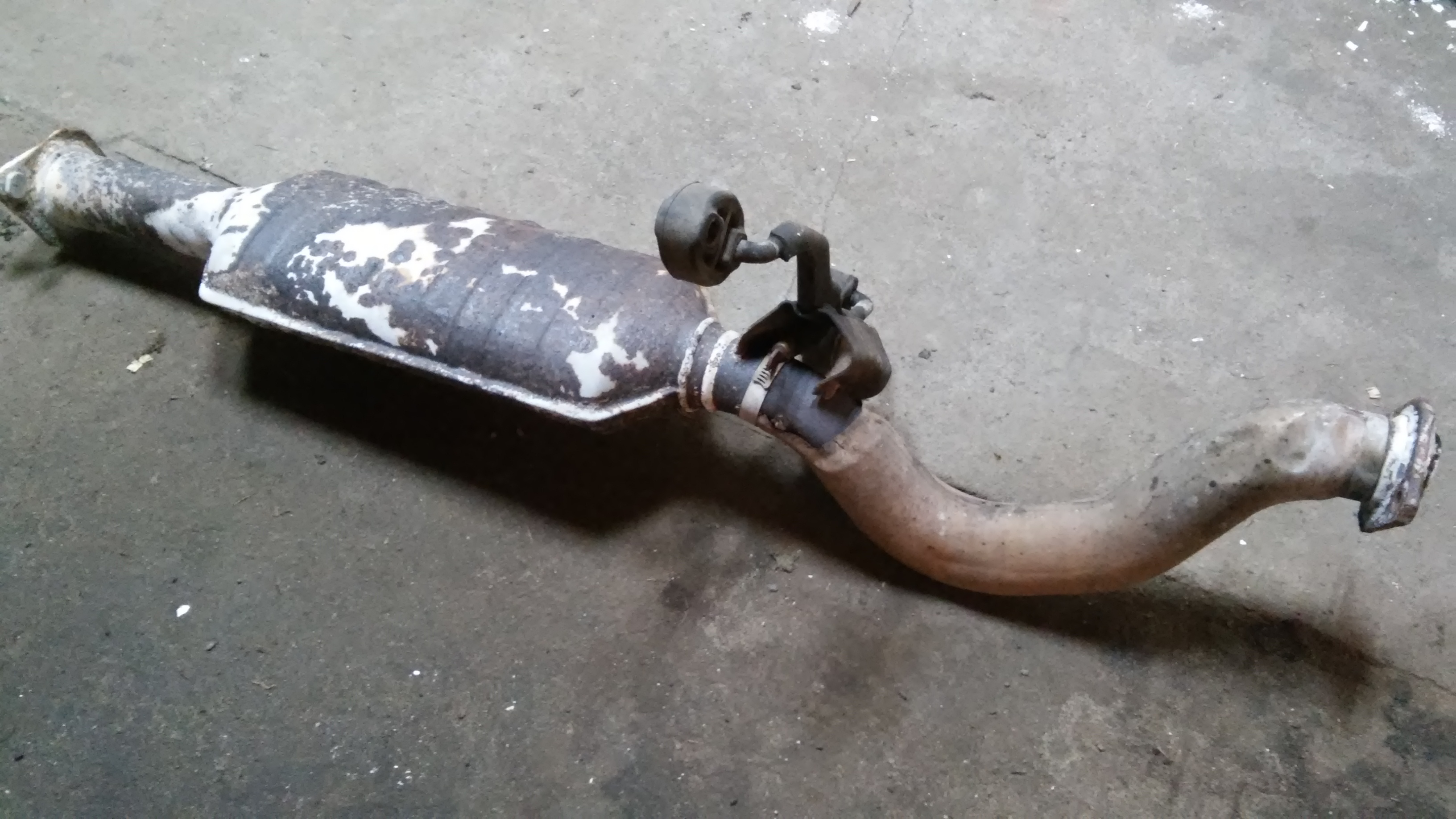

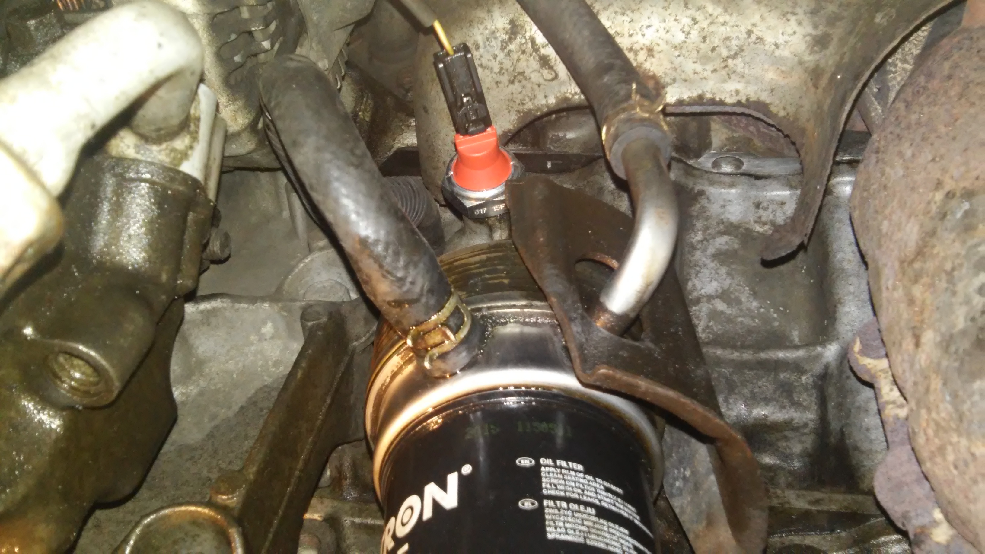

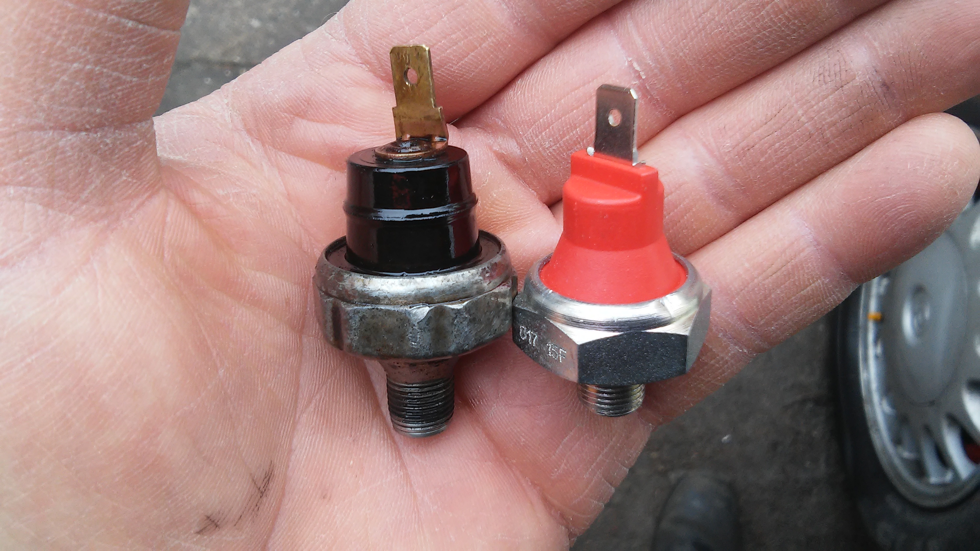

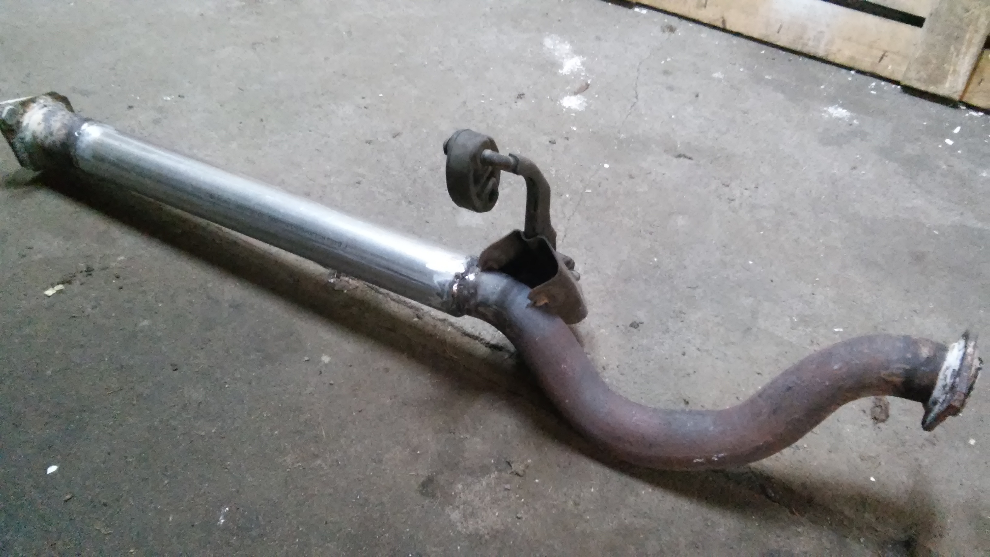

Postprzez franklin1985 » 10 mar 2017, 22:34
Pierwszy raz odkąd pomykam Xedosem trafiła mi się awaria w drodze. Zajeżdżam sobię na parking, patrzę a za mną smuga oleju. Okazało się, że rozszczelnił się czujnik ciśnienia oleju. Oczywiście jak to zwykle bywa sprzedawcy u nas na wsi w Grudziądzu drapią się po głowie gdy usłyszą "Xedos9" ale udało się dopasować czujnik o tych samych parametrach z Hondy Accord.
Dobrze, że zawczasu zauważyłem bo było by licho.
Wczoraj w końcu udało mi się wywalić kata bo był pusty i dawał beznadziejny metaliczny pogłos.

Postprzez Beny » 10 mar 2017, 22:41
Nie wiem xzy dobrze robisz wywalając kata. Jeździłem X9 Kl bez kata i brzęczała strasznie ;)
