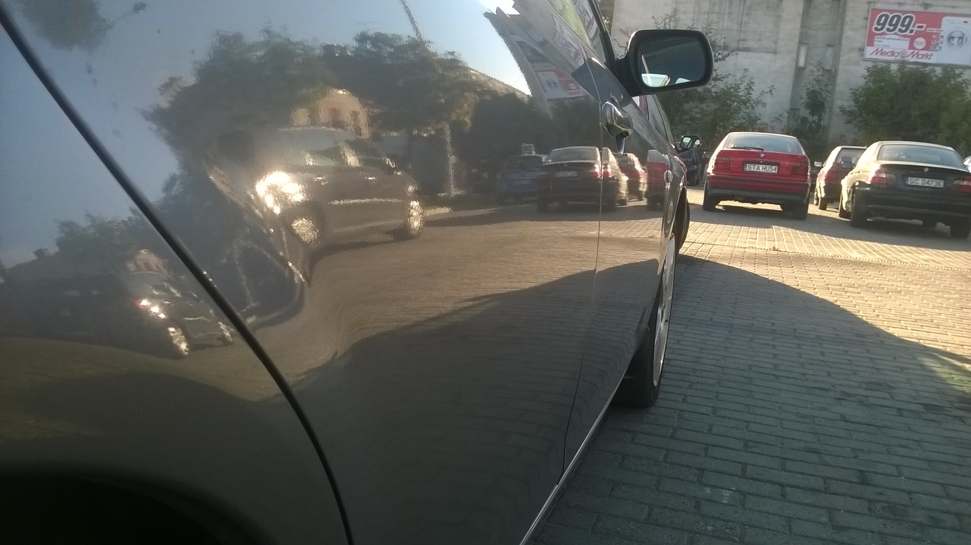

Postprzez totalover » 1 paź 2015, 22:26
Mam już szapon soft 99 i jestem mega zadowolony, wczoraj jak myliśmy to sie przestraszyłem bo zostały same białe zmazy ale rano znikły, mam zamiar pomalować czekam na okazję, nie wiem ile mi zejdzie czasu, myślicie że ze 2-3h starczą?

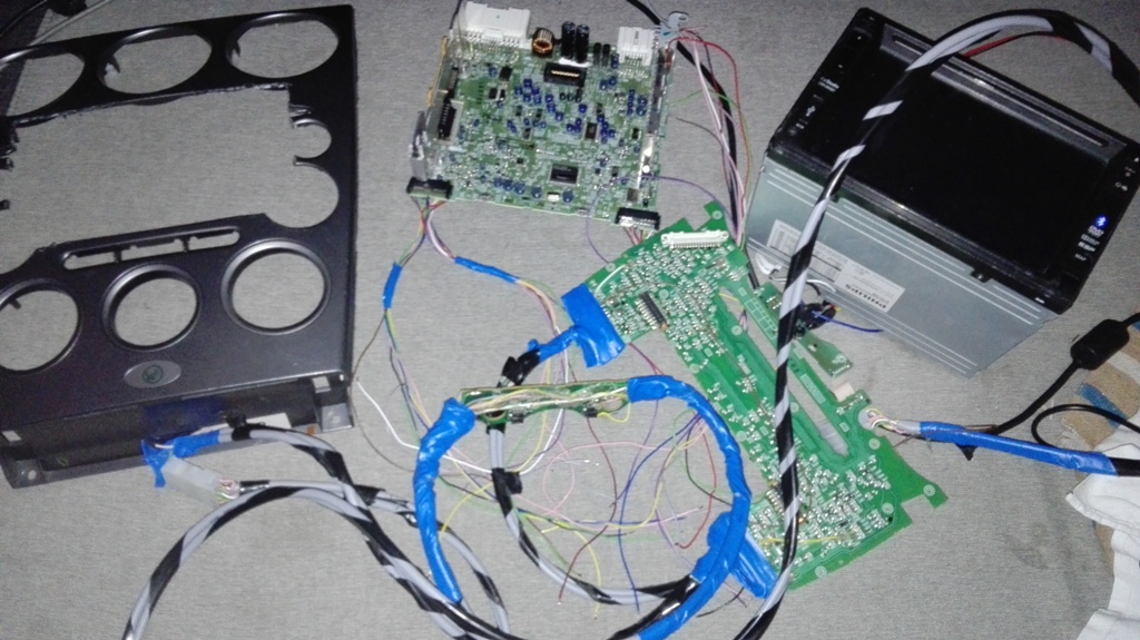

Postprzez totalover » 1 paź 2015, 22:34
Na razie nie moge przebrnaść przez to PCB i licze że uda mi sie w UK dorwać inne radio żeby zrobić od nowa nauczony błędami, na ten moment kupiłem końcówke hi-input do wzmacniacza i pociągne kable od bose.

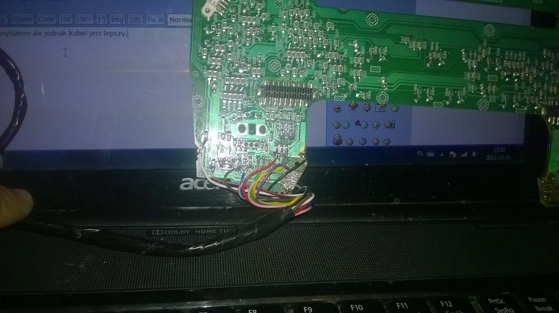

Postprzez totalover » 1 paź 2015, 22:43
Radio leży, a panel kupie za jakiś czas bo brak $$, i tym razem tnę dremelem nie lutownicą, i zamiast kombinować daje szpachlę i tyle, PCB idzie fajnie zlutować technokablem 12 żył + 2 kostki kompletne 12P, kable są 0.25mm więc dobrze sie je lutuje, kawałek zrobiłem co by nie było ale bardzo jest gąszcz wszystkiego

Postprzez xRafalx » 1 paź 2015, 22:47
totalover napisał(a):Radio leży, a panel kupie za jakiś czas bo brak $$, i tym razem tnę dremelem nie lutownicą, i zamiast kombinować daje szpachlę i tyle, PCB idzie fajnie zlutować technokablem 12 żył + 2 kostki kompletne 12P, kable są 0.25mm więc dobrze sie je lutuje, kawałek zrobiłem co by nie było ale bardzo jest gąszcz wszystkiego
Rozumiem, oczywiście szpachla najlepsza. Ja bym to łączył taśmą taką jaka jest używana do połączenie dysków twardych starego typu ATA :)

Postprzez totalover » 1 paź 2015, 22:53
też tak myślałem ale jednak kabel jest lepszy, jest w oplocie dodatkowo i da się go poprowadzić bardzo ładnie, nie jestem jeszcze pewny jeszcze jednego, czy radio nie będzie za głębokie ale to juz wyjdzie w praniu

A tu zdjęcie soft 99
Kolor <3
