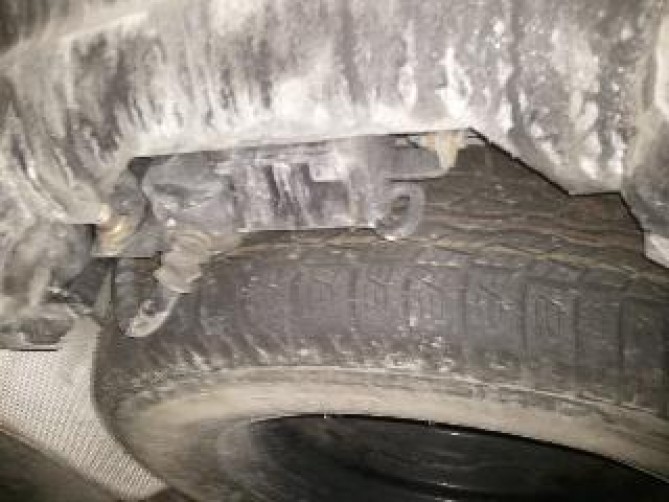

Postprzez daronnn » 16 lip 2014, 09:53
W starszych kostka jest podobno w bagażniku po stronie pasażera, tak jak na zdjęciach:
cinek78, masz może rozpiskę pinów?
Inna sprawa to że mazda też ma jakiś moduł wpinany do tej kostki, tak wygląda:
choć też myślę że się obejdzie bez niej.

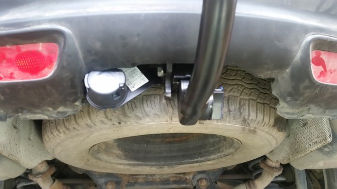

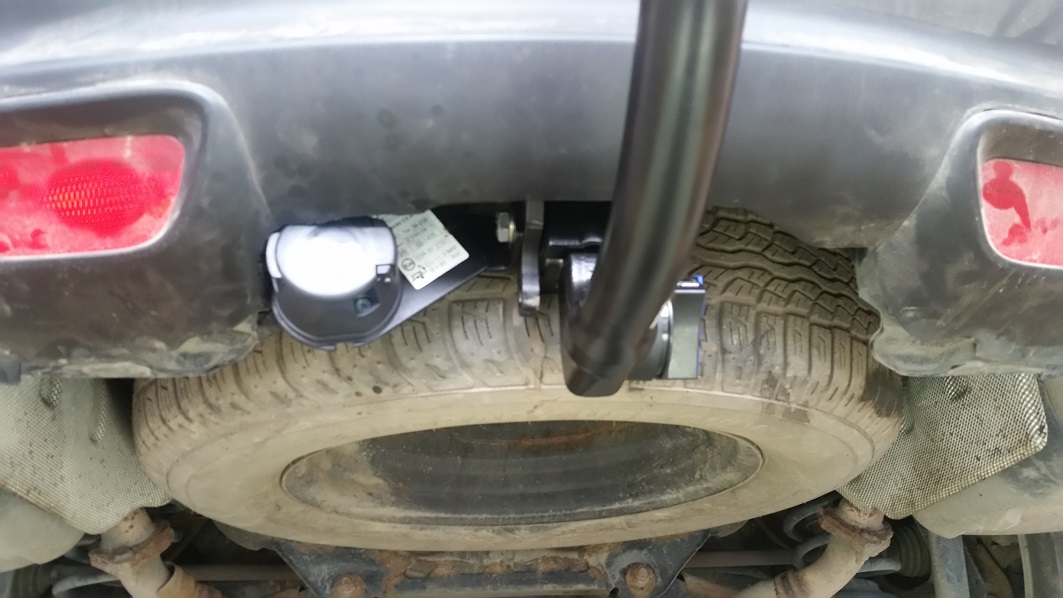

Postprzez bulla » 25 wrz 2015, 19:06
HAK zamontowany jest to
STEINHOF M-035
Nie jest idealnie ale da się użytkować , zgodnie z przewidywaniami , problem to światła przeciwmgielne , przez nie jest problem z przesunięciem gniazda , na zdjęciu jest widoczny max odchył przy podcięciu kilu plastików , gdyby zamontować gniazdo na stałe nic nie będzie przeszkadzać
w załączniku fotka
