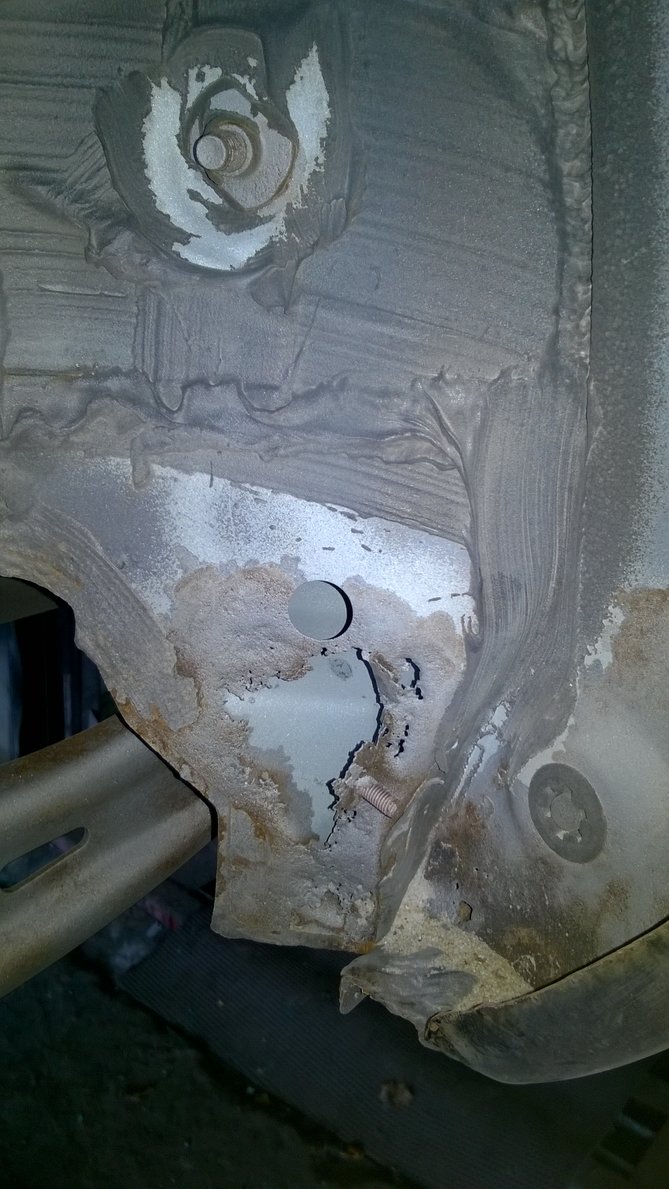

Mazda 6 GY '06 LF. Aktualizacja postępu prac.
Postprzez pablo33 » 10 wrz 2015, 08:23

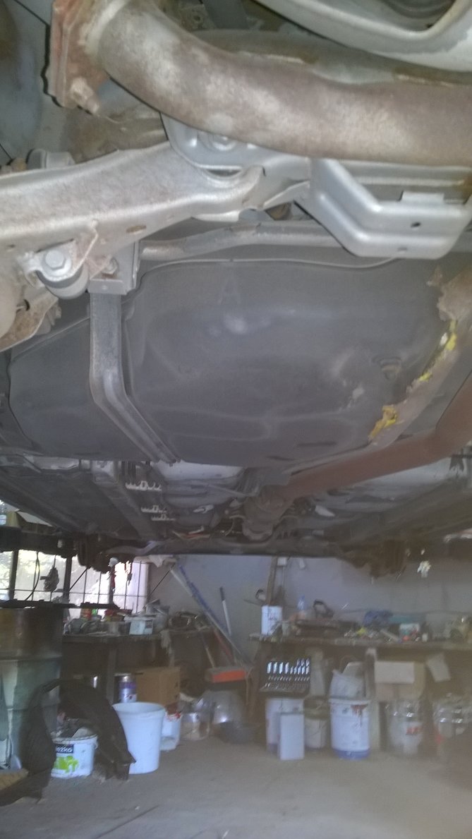

u mnie też tego nie było jak robiłem konserwację,tylko gwinty które trzymają nadkole były najbardziej zardzewiałe, ale blacha w tym samym miejscu co u ciebie jest ta dziura też była już skorodowana
Od: 23 lut 2012, 00:16
Posty: 658 (3/4)
Skąd: Janow Lubelski
Czarna Śliwka
Postprzez Biniu » 10 wrz 2015, 08:29
Możliwe. Z lewej strony jest w tym samym miejscu takie ognisko rdzy z tym, że jeszcze nie przeżarło na wylot. Co ciekawe w środku jak przez tą jope patrzyliśmy w próg to wydaje sie być zdrowy. Z kolei z przodu gdzie plastikowe nadkola są, ranty sa zdrowe. Widać ogromna różnice między przodem a tyłem. U Niemca zarejestrowana byla w górach co też pewnie miało taki a nie inny wpływ na korozję.

Postprzez pablo33 » 10 wrz 2015, 08:40
Z przodu nadkola u mnie też sprawdzałem i były zdrowe, ale z tyłu nadkola są mniej odporne na korozję przez te nadkola szmaciane :)

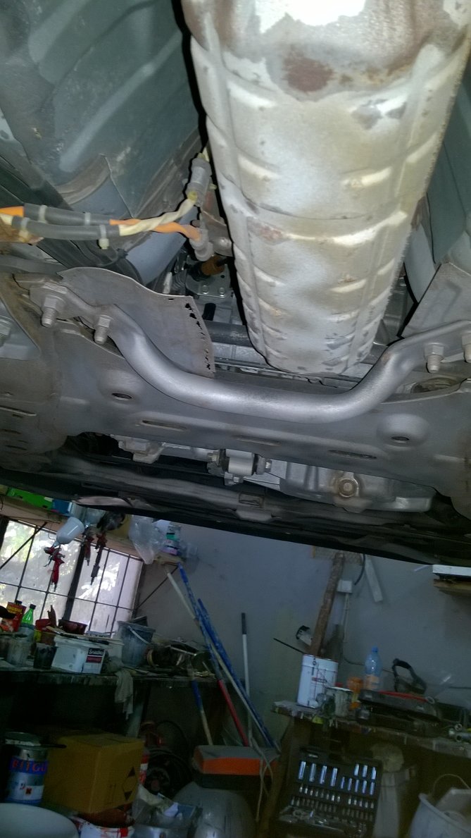

Postprzez Biniu » 15 wrz 2015, 20:17

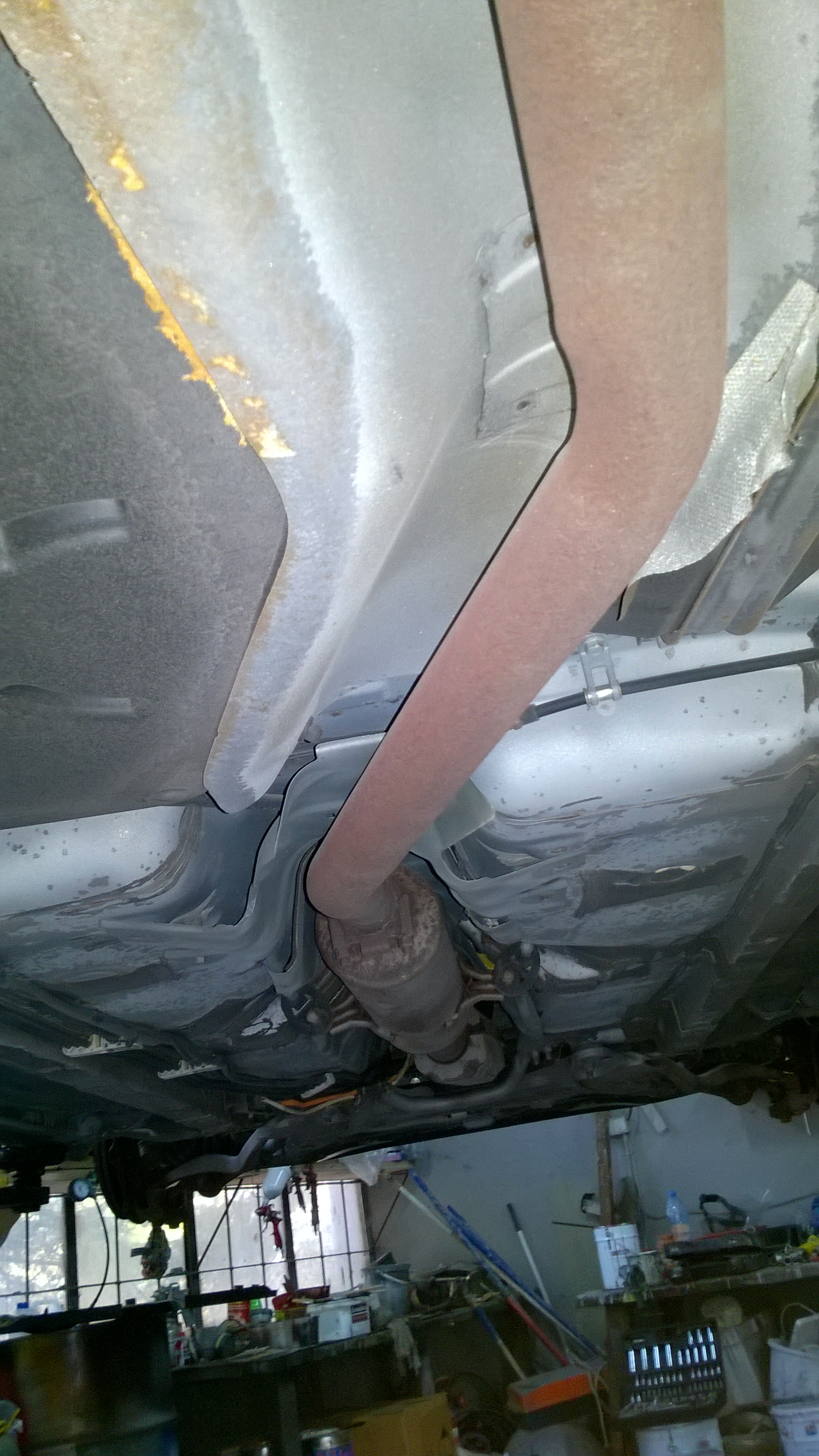

Zabezpieczenie zrobione. Podłoga wypiaskowana (autko wygląda teraz jakby z Sahary wróciło), zabezpieczona, dziury załatane, ranty nadkoli zrobione, nadkola szmaciane wymienione na plastikowe. Mam nadzieję teraz temat korozji GY zostanie oddalony na dłuższy czas. Choć pewnie Mazda mnie w tym względzie jeszcze zaskoczy niejednokrotnie (niestety na minus).
Piaskowanie naprawdę robi wrażenie. Fotki tego nie oddają, ale podłoga była jak nowa:

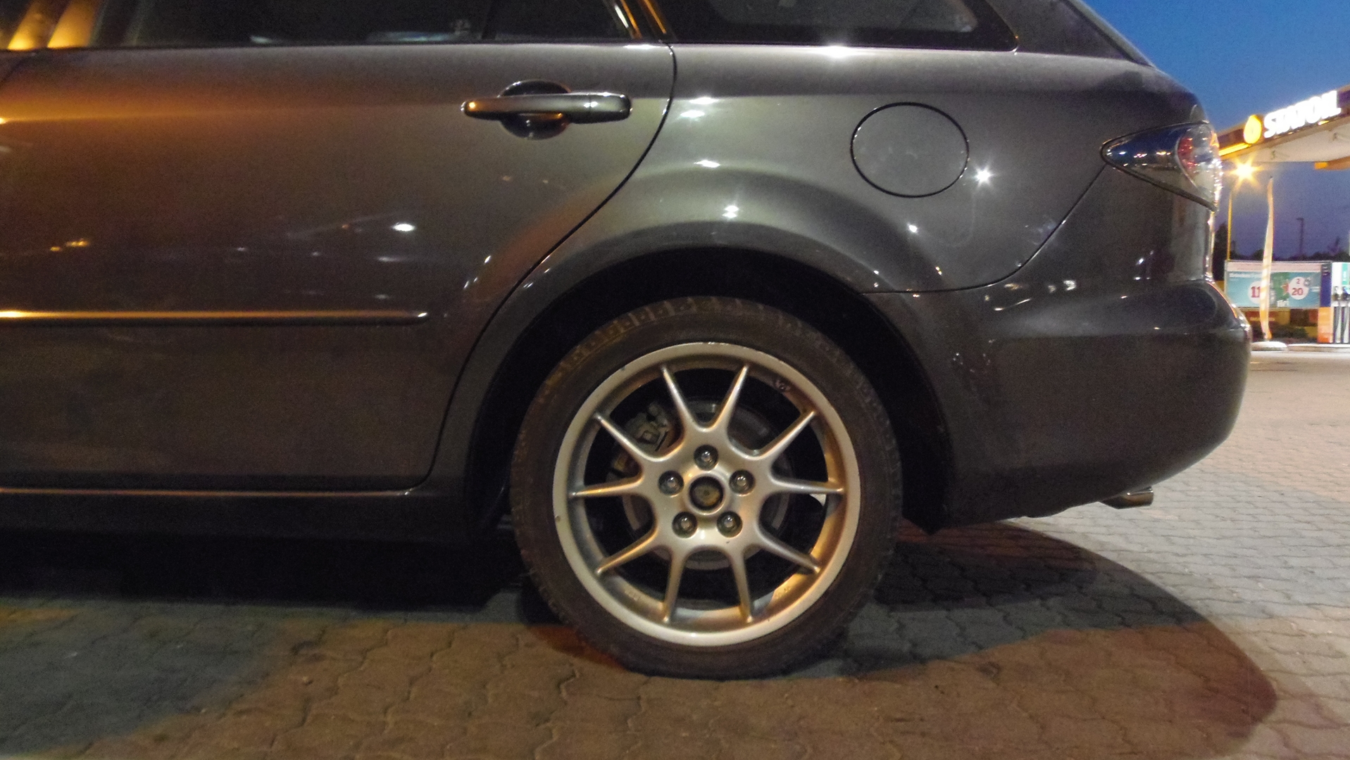

Założyłem też nowe kółko. 17 calowe felgi BBS. Dzięki Piotrek_154 i Eklerek za pomoc w błyskawicznym montażu ;)

Na oponie (totalnie do dotarcia) 215/45 widać jaka z niej koza. Jak człowiek się odkuję po tej podłodze to trzeba będzie troszkę ją posadzić na ziemi (w granicach rozsądku, Łódź to naprawdę ciężkie miasto do jazdy).

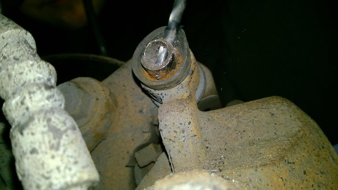

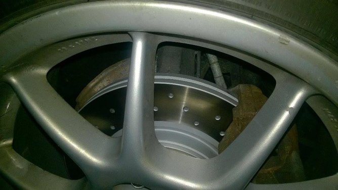

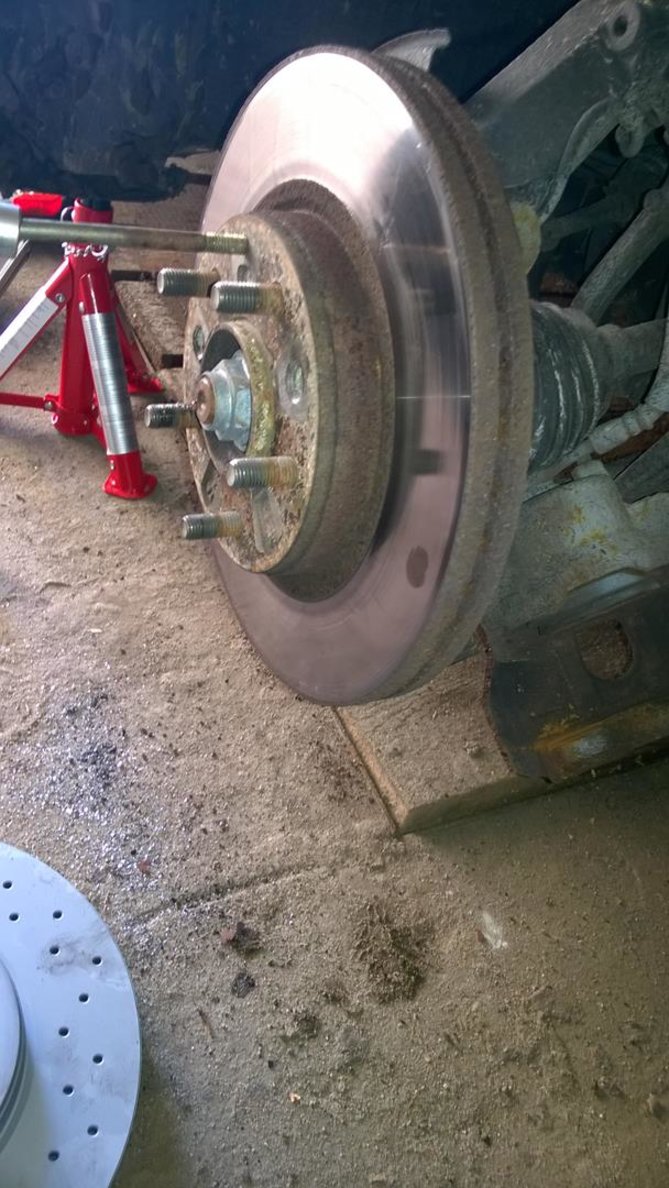

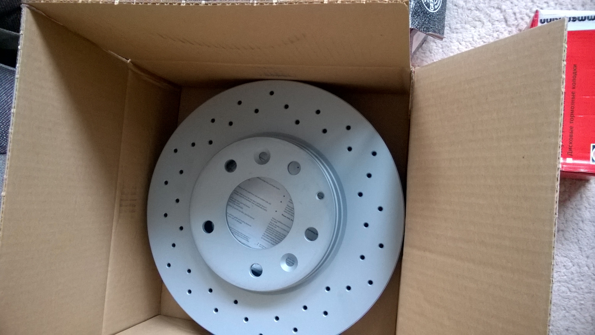

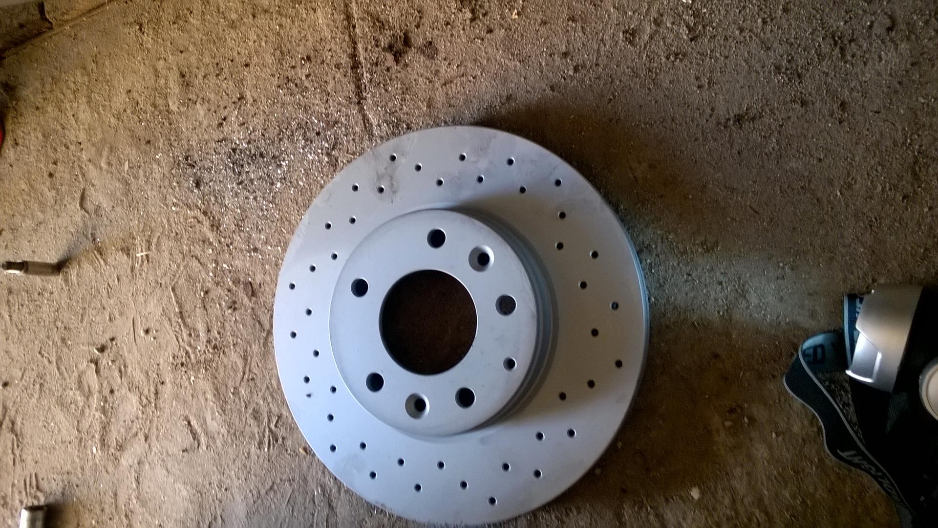

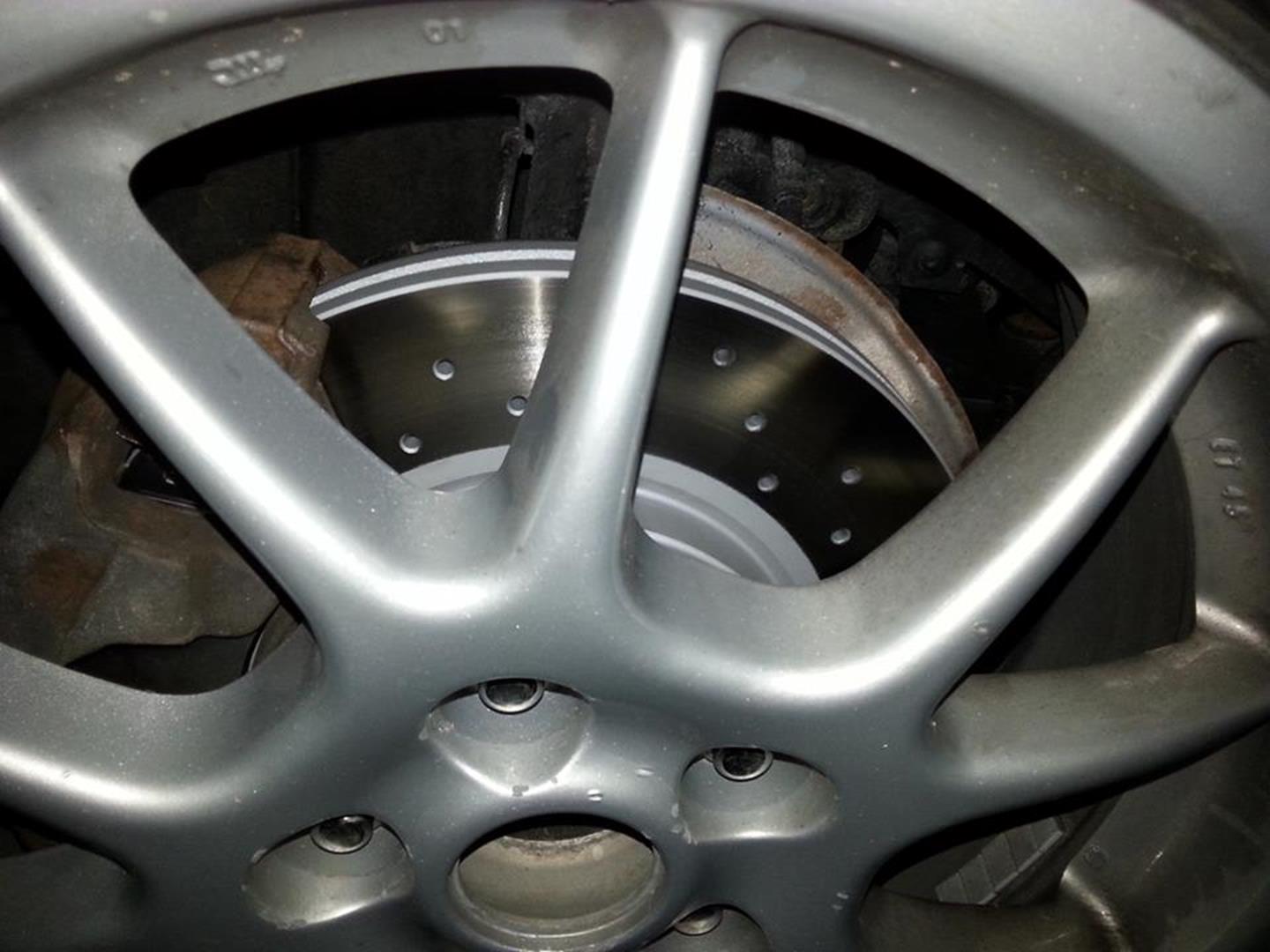

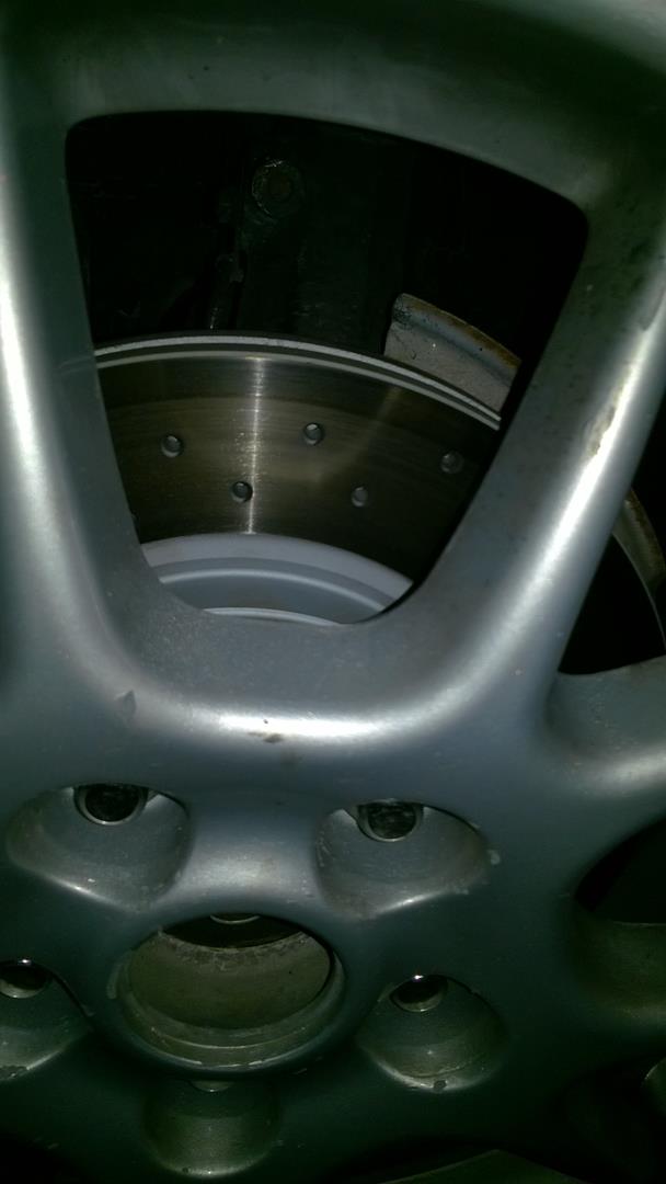

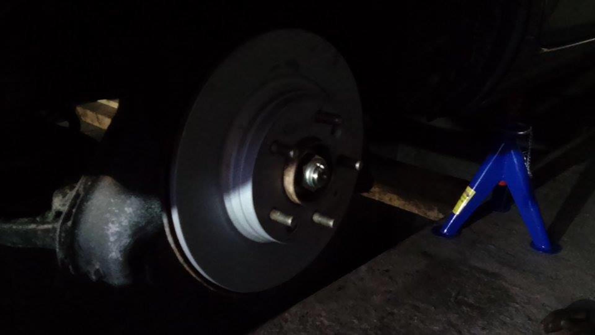

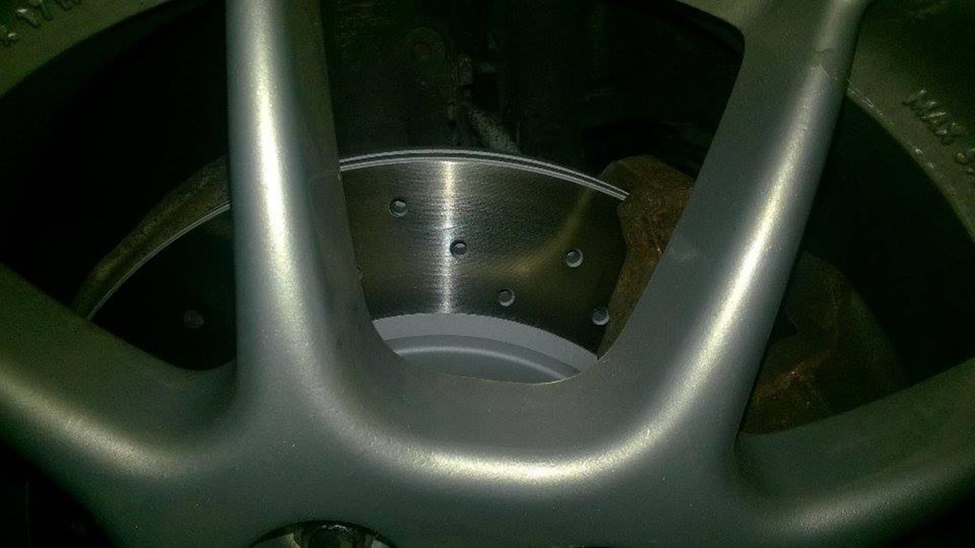

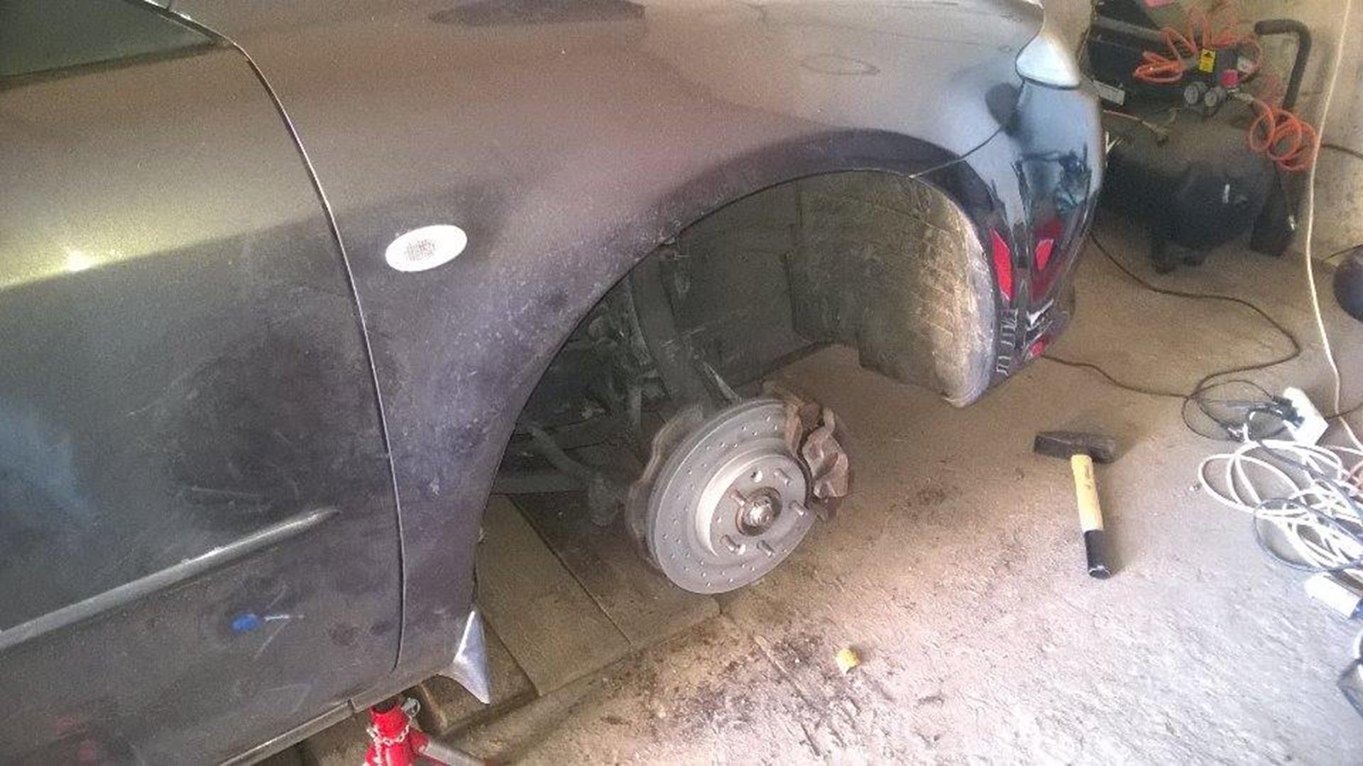

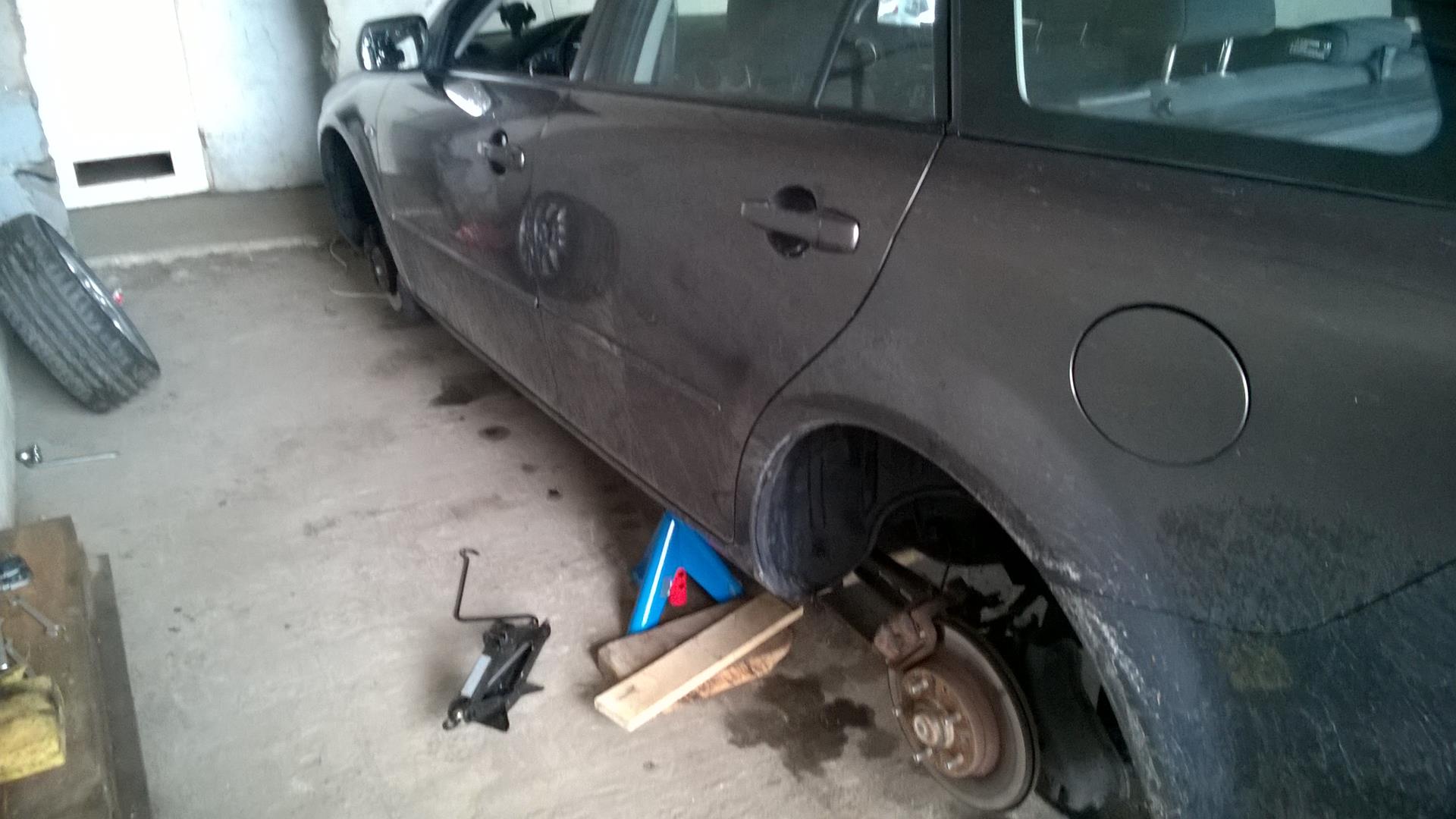

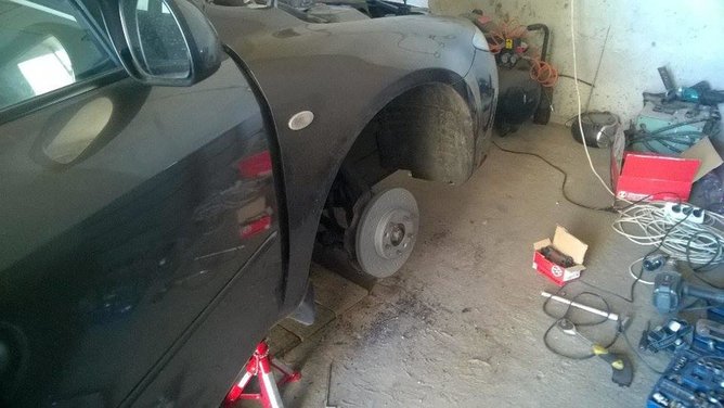

Ostatnio wymieniłem w Mazdzie heble na zestaw Zimmermann'a (klocki plus tarcze). Przeczyszczone prowadnice i nasmarowane.

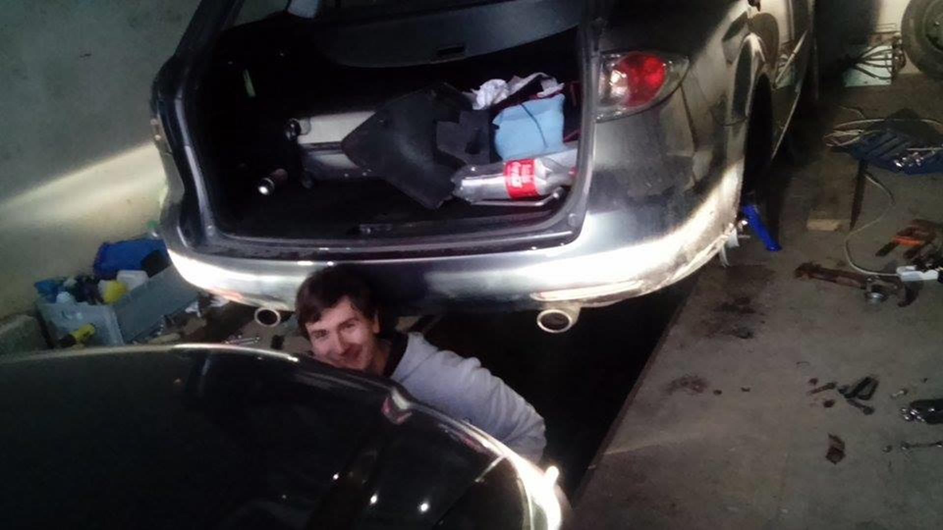

Tutaj należą się ogromne podziękowania dla Grupy Łódzkiej w szczególności dla naszej złotej rączki Eklerek323f, który dzielnie przeprowadził całą operację wymiany (a nie obyło się bez komplikacji – ah ta ruda) jak i dla kolegi molhoy, który udostępnił nam jak zwykle garaż.
Dzięki również koledze Piotrek_154 i naszemu PR Yoki za wsparcie!
Koza bez kół
Zdjęcie robione ziemniakiem
Mimo wielu przeciwności uśmiech z twarzy nie schodzi.

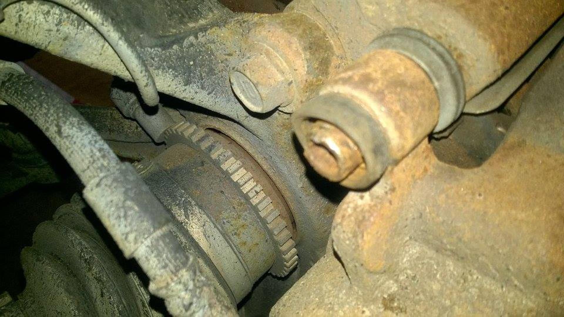

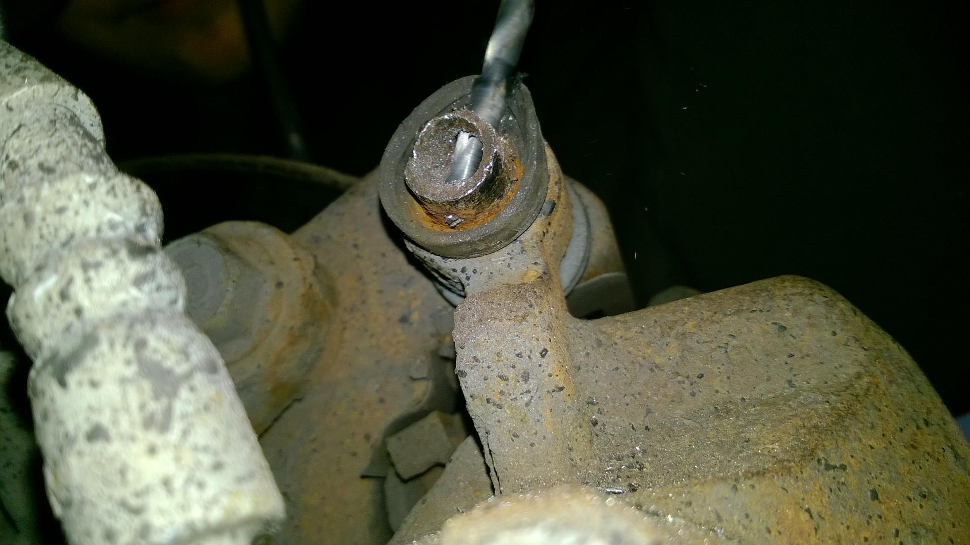

Robota poprzednich mechaników i rozwalony łeb prowadnicy zacisku 1
Robota poprzednich mechaników i rozwalony łeb prowadnicy zacisku – nie pozostało nic innego jak rozwiercić i odkręcić, a prowadnicę wymienić na nówkę.
Nowa tarcza już na piaście.
Stare tarcze OUT
Czas na drugą stronę.
Efekt po dotarciu
Efekt po dotarciu
Efekt po dotarciu
Efekt po dotarciu
Auto hamuje teraz jak dzikie. Po prostu szok jak bardzo odczuwalna jest ta zmiana.

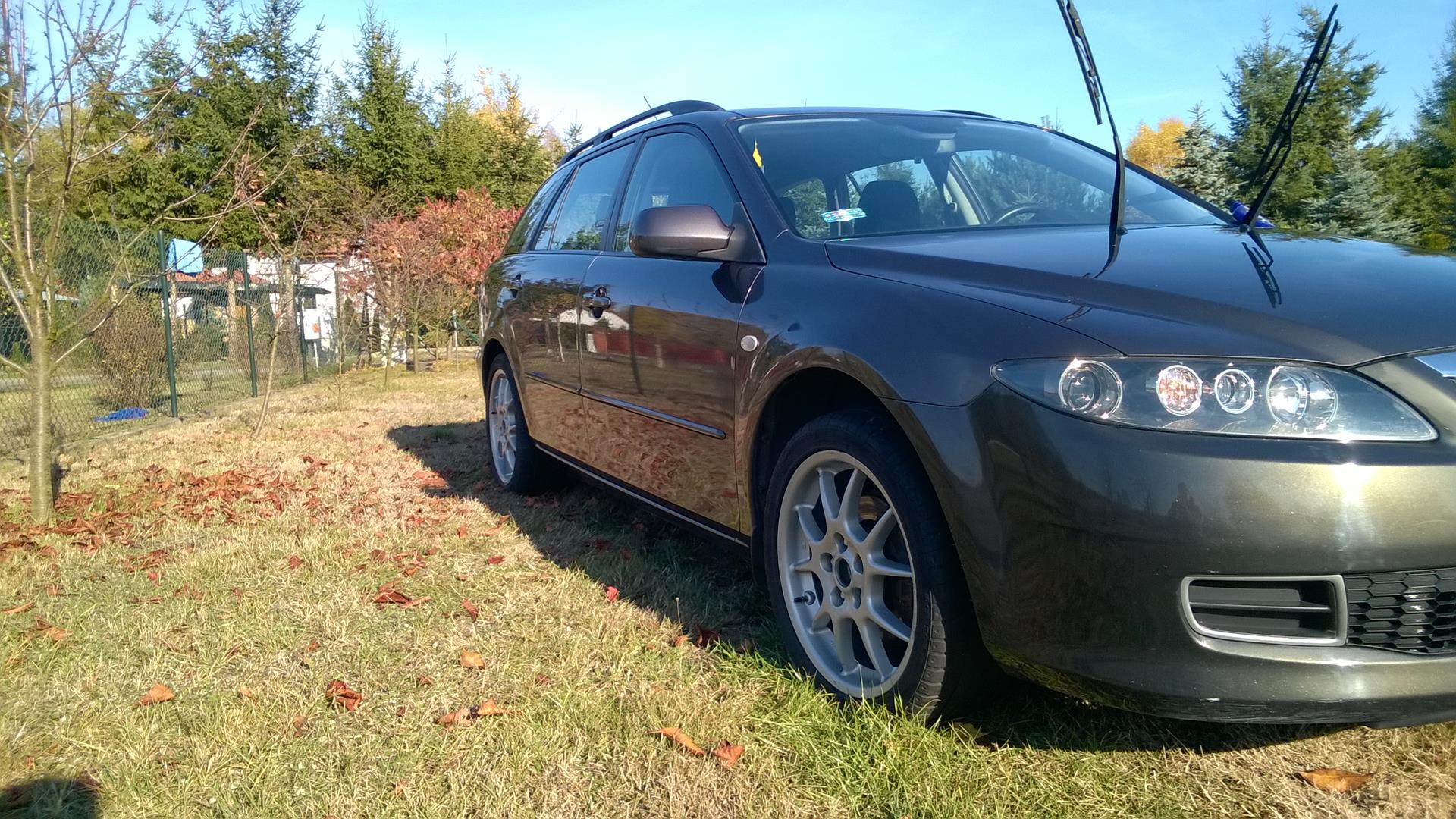

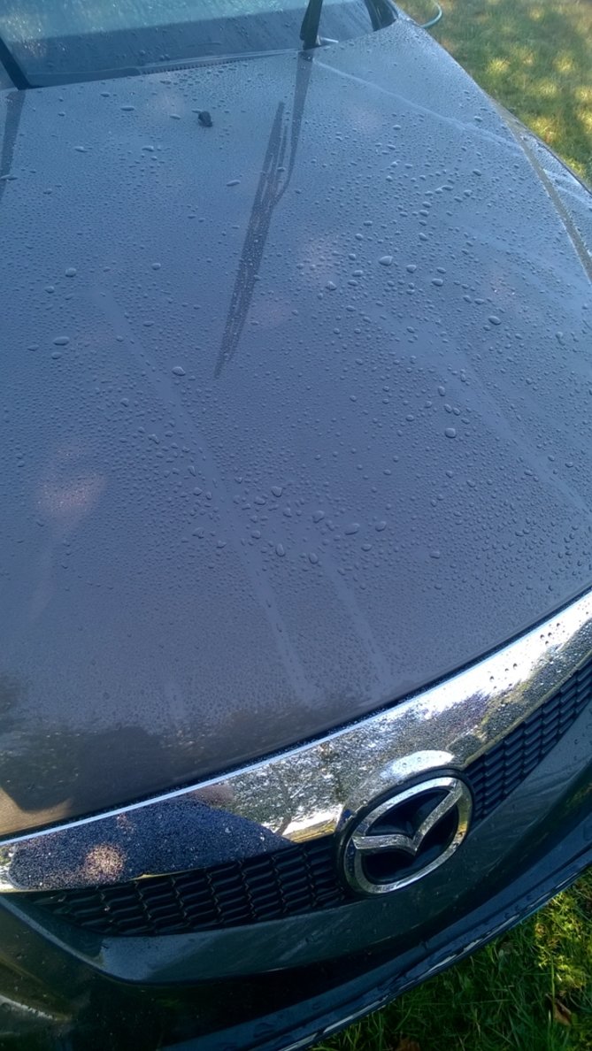

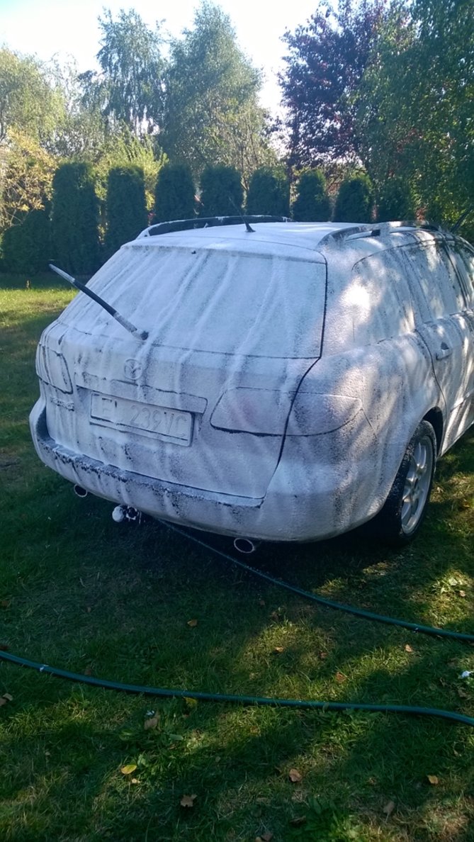

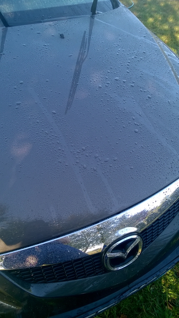

Korzystając z ostatnich słonecznych chwil na początku listopada gruntownie Mazdę wymyłem i nawoskowałem:

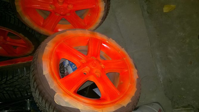

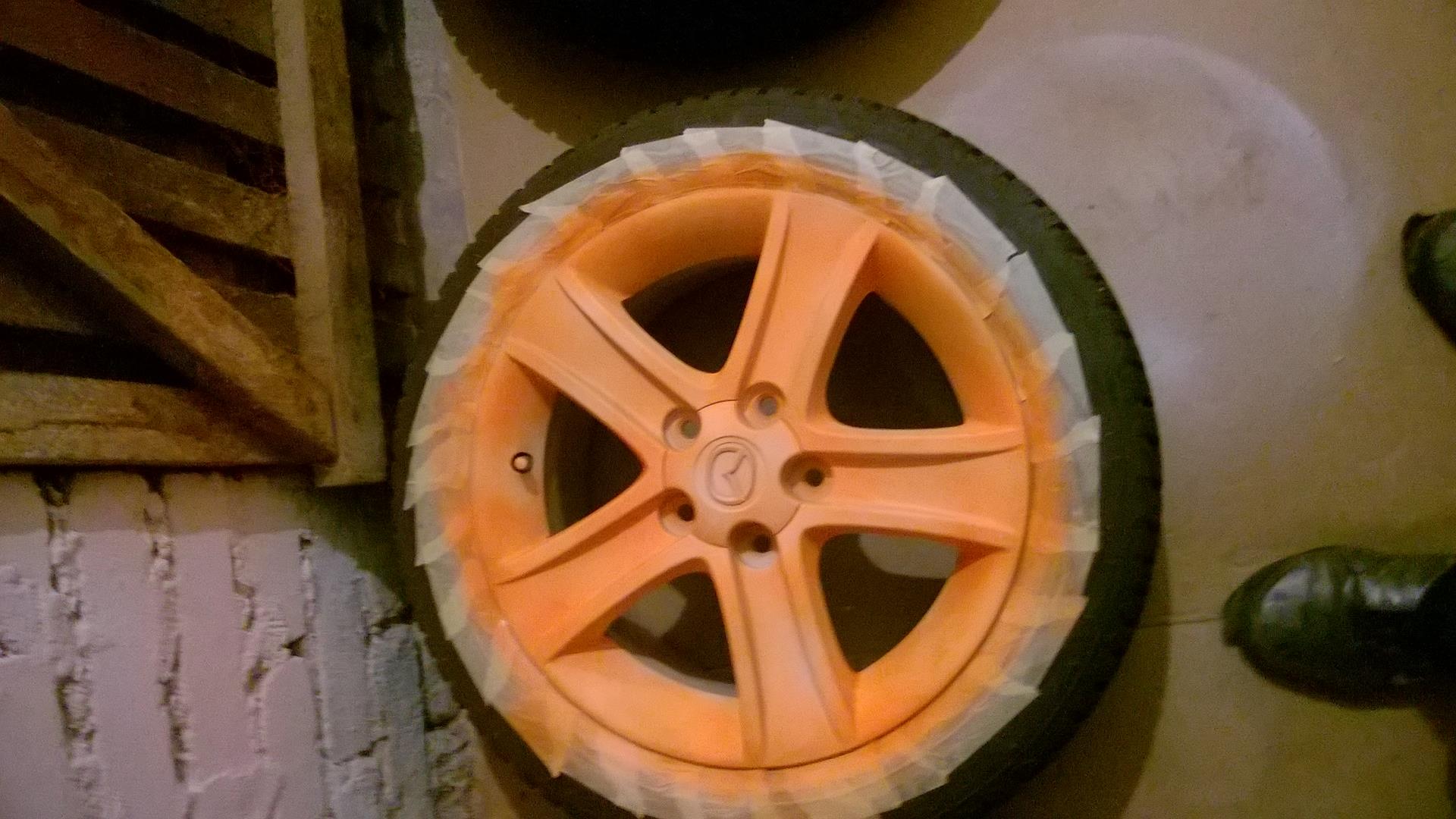

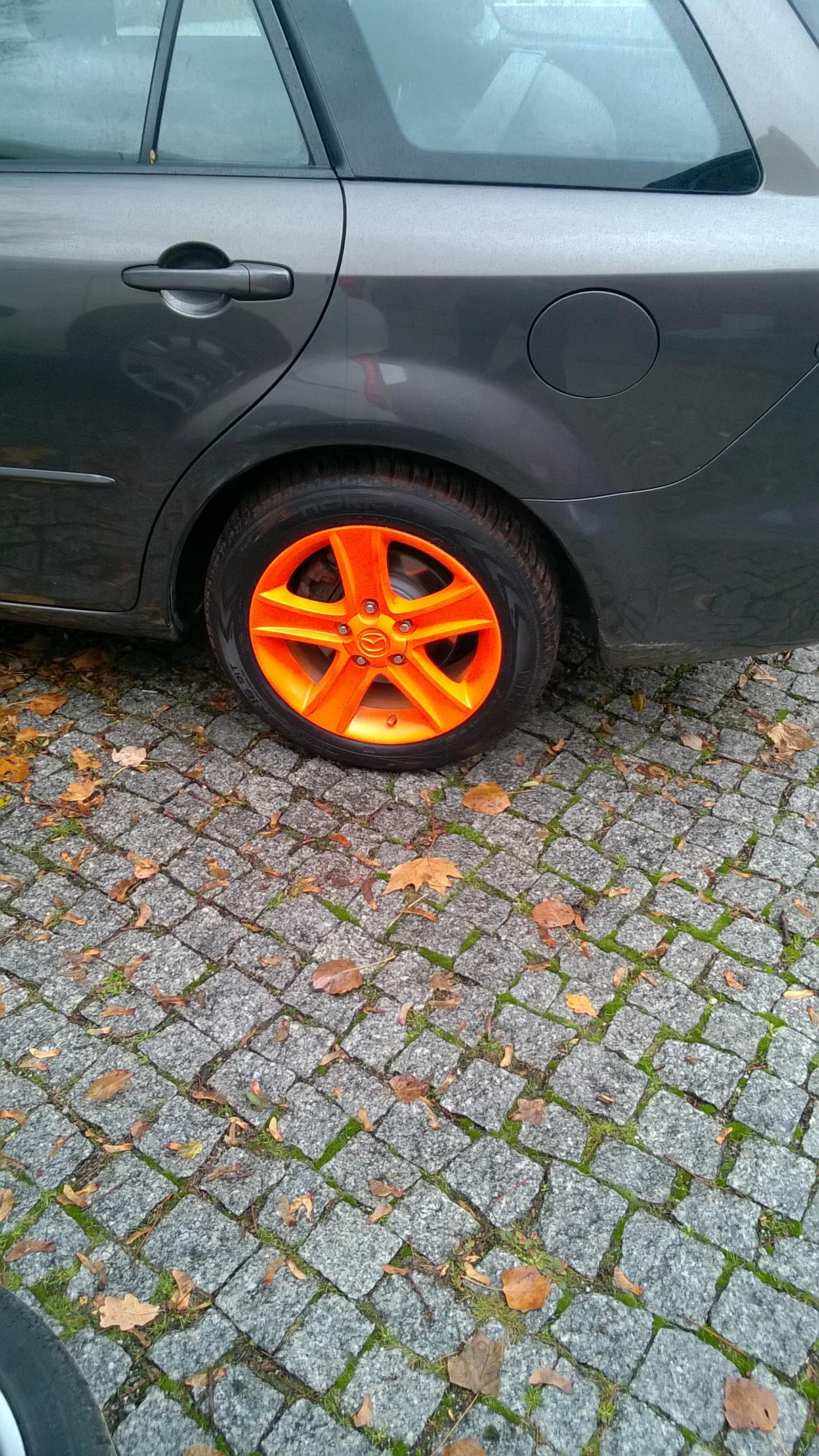

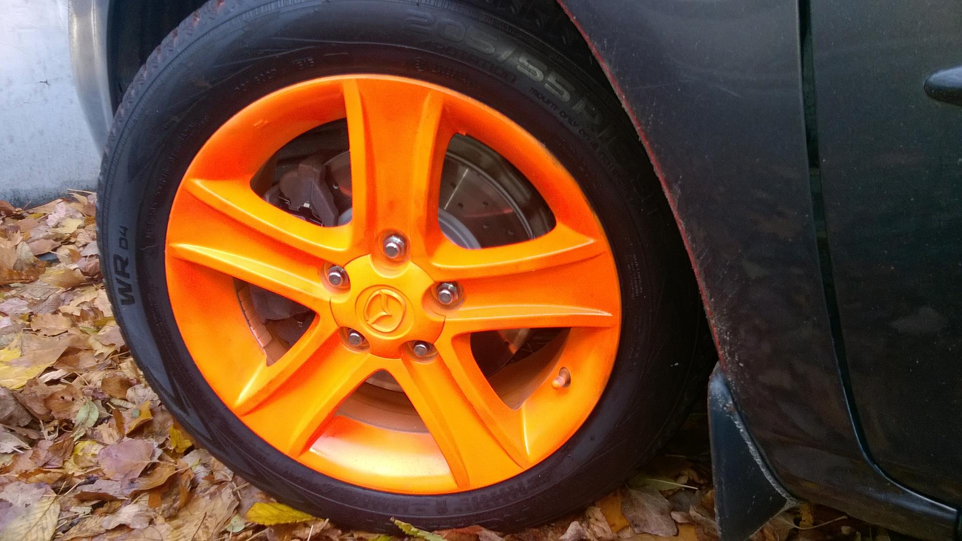

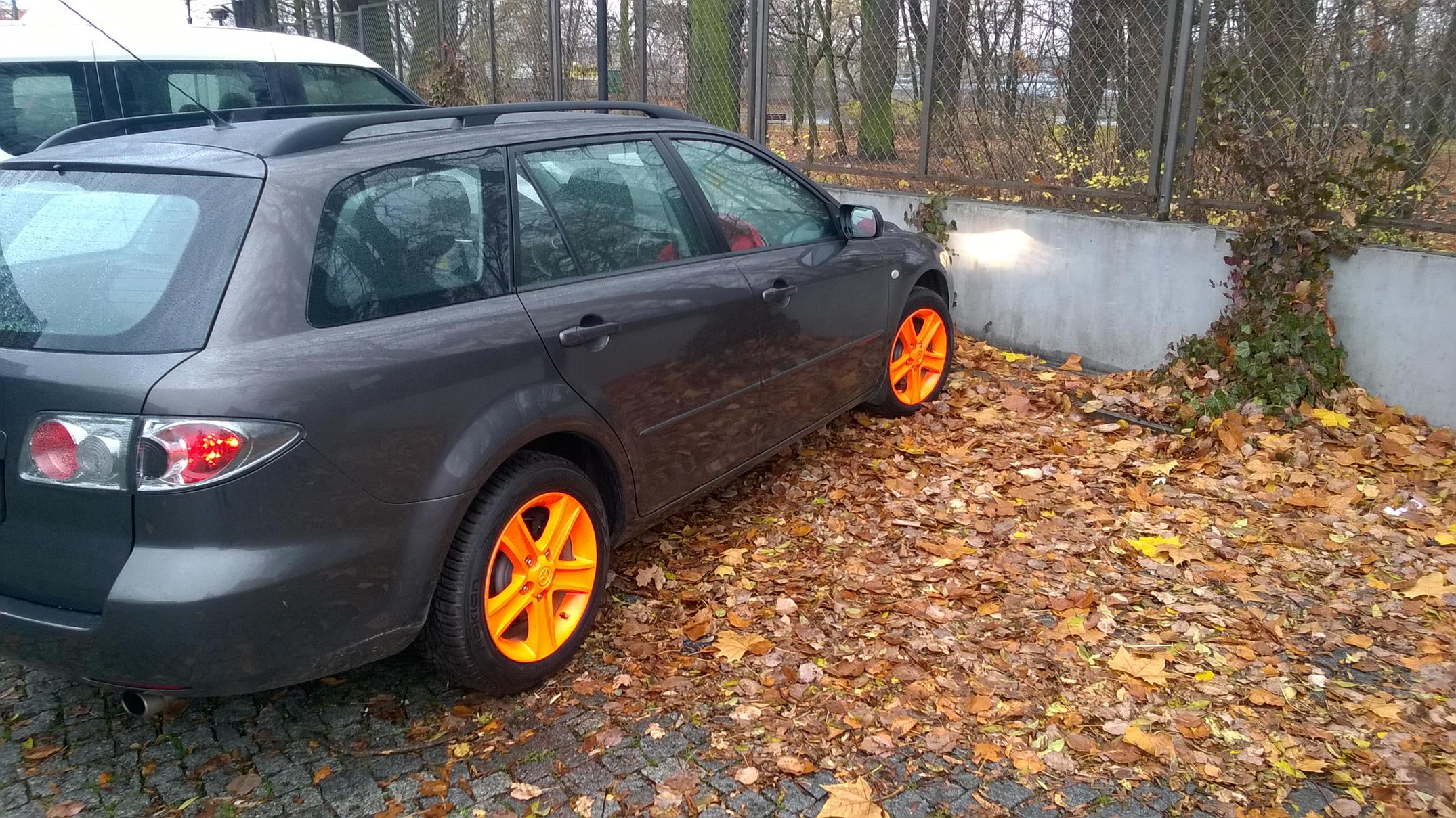

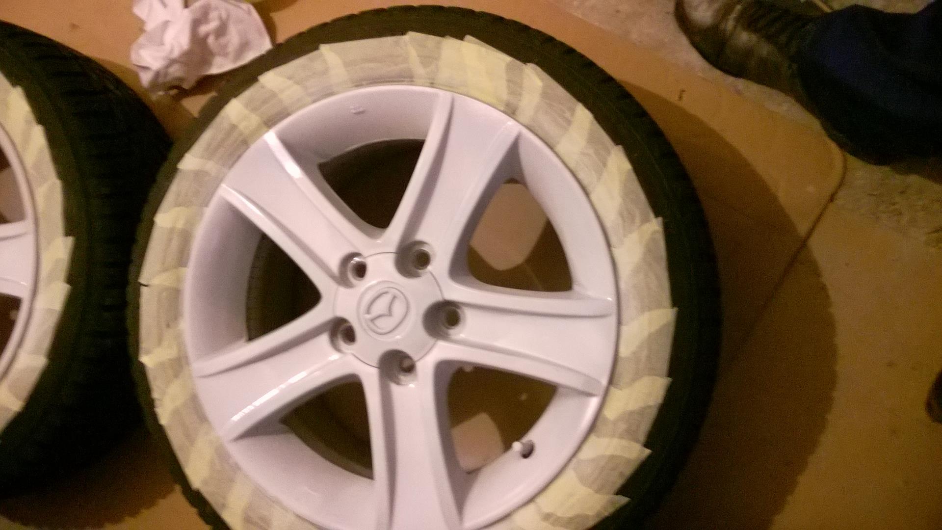

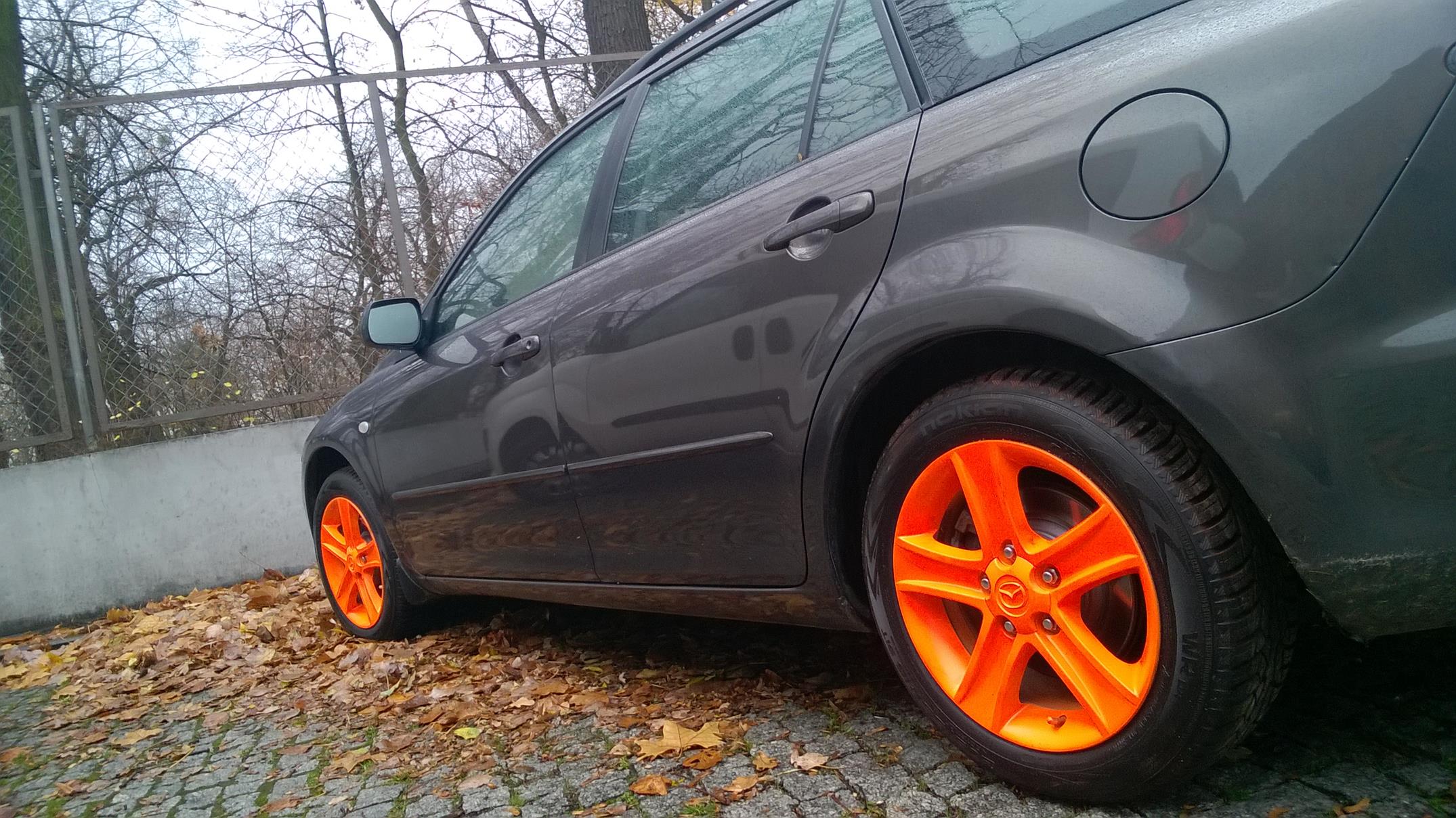

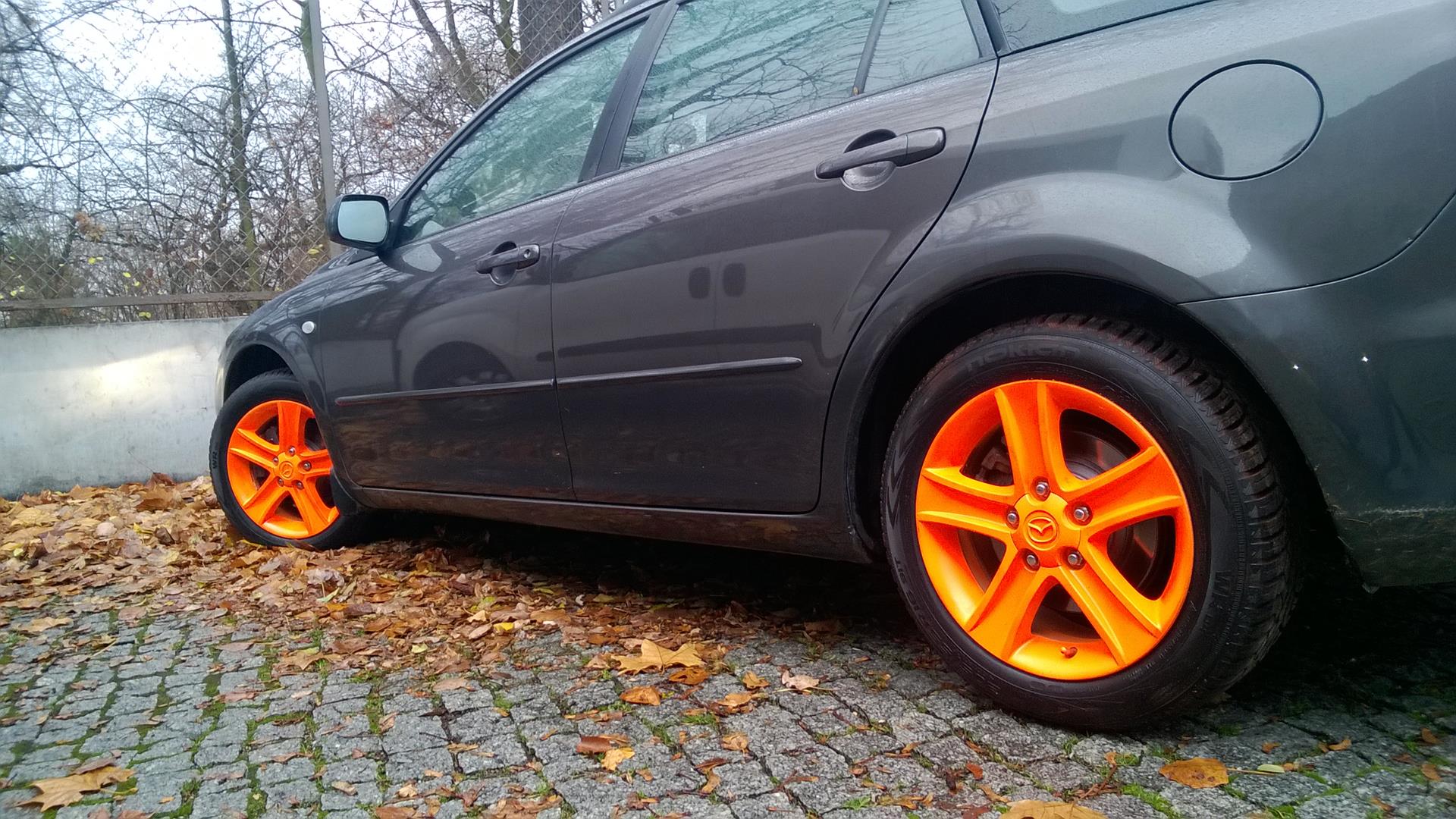

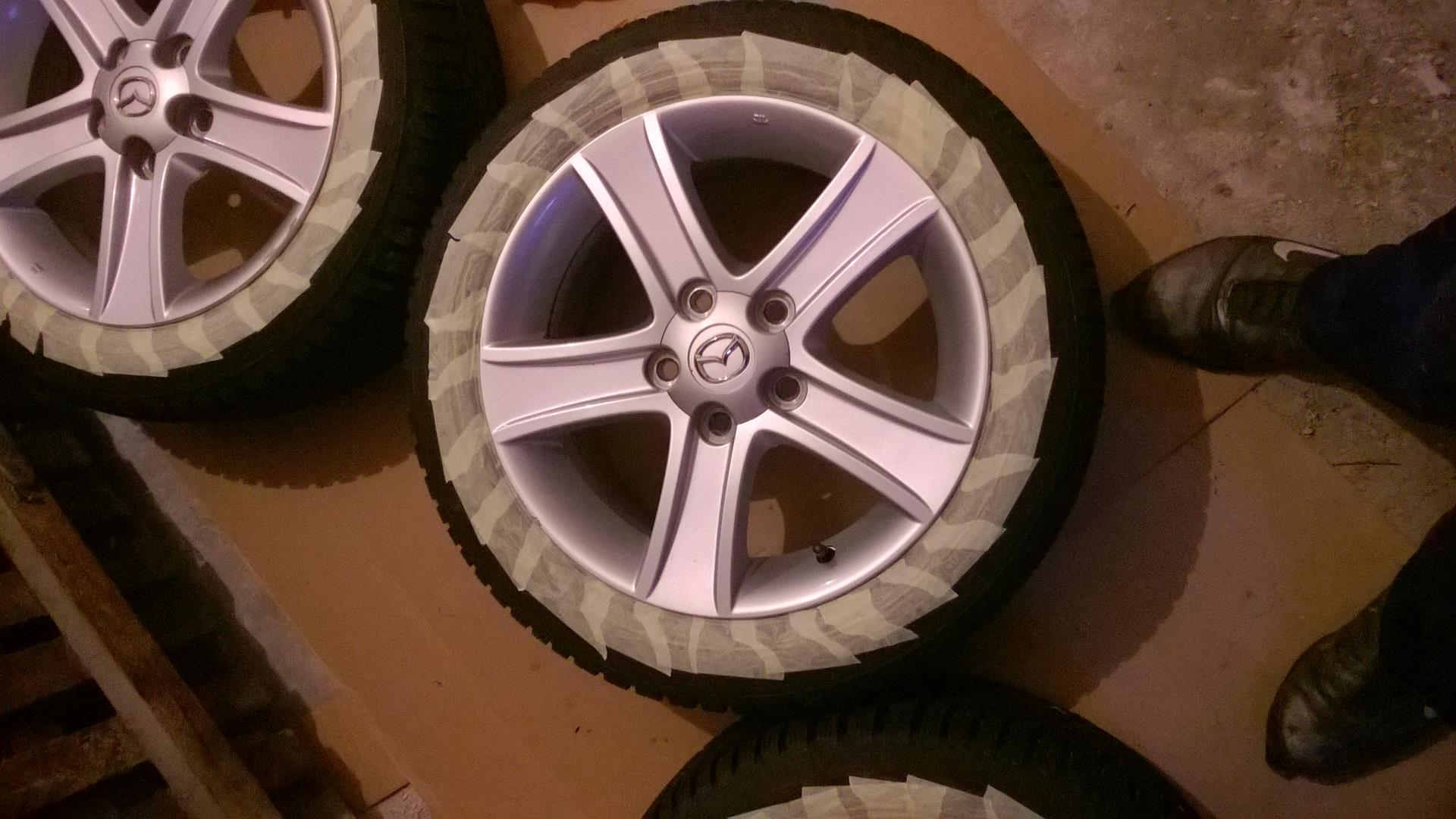

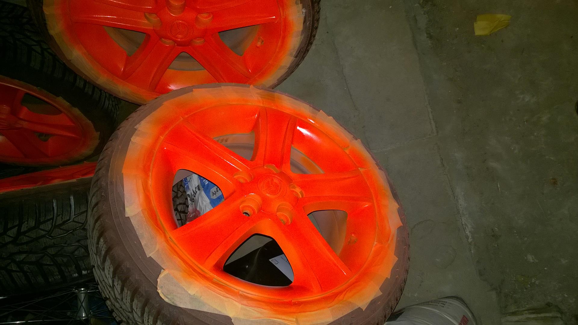

W święto niepodległości na Mazdę trafił setup zimowy. Nowe opony Nokian WR D4 205/55/R16 na aluminiowym oryginalnym kole. Zainspirowany kolegą Eklerek323f, który swoje zimówki parę sezonów temu pomalował na zielono plastilakiem uznałem, że to bardzo ciekawy pomysł na zabezpieczenie felg przed niezbyt korzystnymi warunkami jak i świetne urozmaicenie tej smutnej pory roku. Pomalowałem więc swój felunek na kolor Fluo Pomarańczowy <serduszka>
Poniżej fotoleracja z tego wydarzenia
Zaczynamy zabawę, oklejamy oponkę.
Krok Pierwszy – biały podkład.
Pierwsza warstwa koloru
Na koniec bezbarwny akryl.

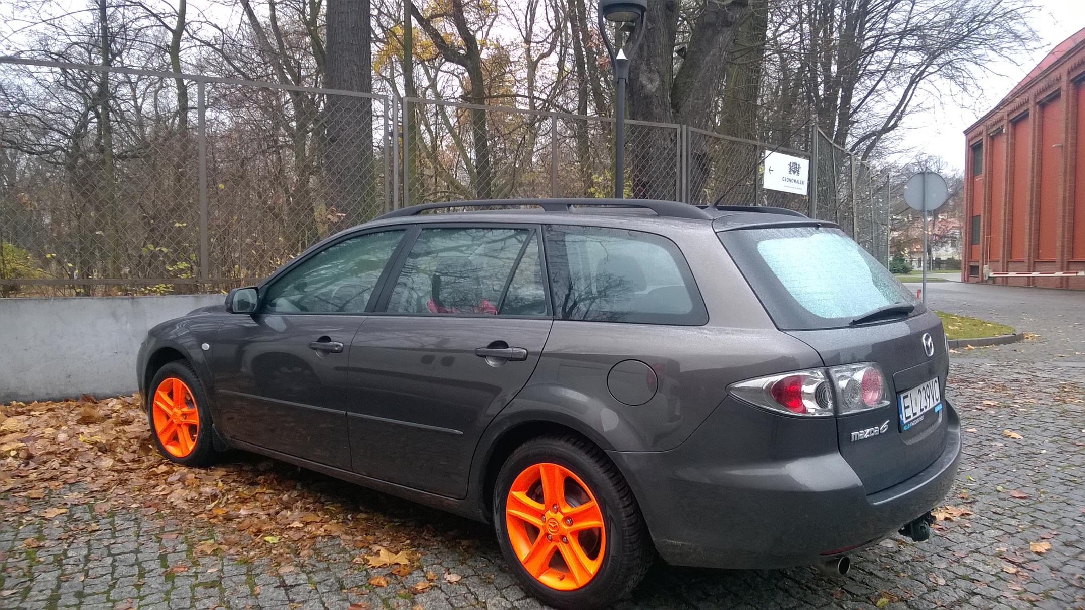

Tak pomarańczki prezentują się na aucie.
No i na koniec nieco humorystycznie kotek wąchał moje autko, bo "śmierdzi kozą"
Miau.

Postprzez xRafalx » 21 lis 2015, 19:10
Powiem, że ten kolor felg ładnie siadł tu :D

Postprzez Nightfall » 21 lis 2015, 20:21
Odważny kolorek zrobiłeś <spoko>
Fajnie ci to wyszło :D

odważnie, ale chyba fajnie to wyszło :D

Poszalałeś z tym kolorem felg :D
A tam na zimę to i na stalówkach można jeździć, swoje chyba maznę na taki kolor :D
Postprzez Eklerek323f » 22 lis 2015, 02:32
ODważne kolorki są ok ;)

Postprzez Biniu » 22 lis 2015, 09:26
Kupowałem z tego sklepu: http://www.c-t-s.pl/produkty/lakiery/pl ... -lak/spray
Do pomalowania zużyłem:
1xPlastilak spray biały mat – wyszły 3 warstwy
2xPlastilak spray pomarańczowy fluo – wyszły 4 warstwy
3/4 spray 500 ml lakieru bezbarwnego akrylowego – celem zabezpieczenia gumy i nadaniu połysku. Położyłem dwie warstwy, jakbym robił jeszcze raz walnąłbym trzecią.
Całość wyszła ok. 145 zł roboty na ok. 5 godzin (samo malowanie i przygotowanie do niego bez zmiany kół).
Teraz bym kupił chyba trzecią puchę pomarańczowego i jeszcze jedną warstwę machnął, a to co by zostało byłoby na poprawki (w kilku miejscach miałem zadziorki to już na założonym kole "domalowywałem") i ewentualnie może pomalowałbym listwę chromowaną, plus emblematy mazdy.
Jak ktoś chce malować to osobiście radzę to robić w pomieszczeniu gdzie temperatura jest stabilna cały czas najlepiej 15-25*C i zanim wrzucicie koła na samochód to od ostatniej warstwy aby minimum 24h minęło.

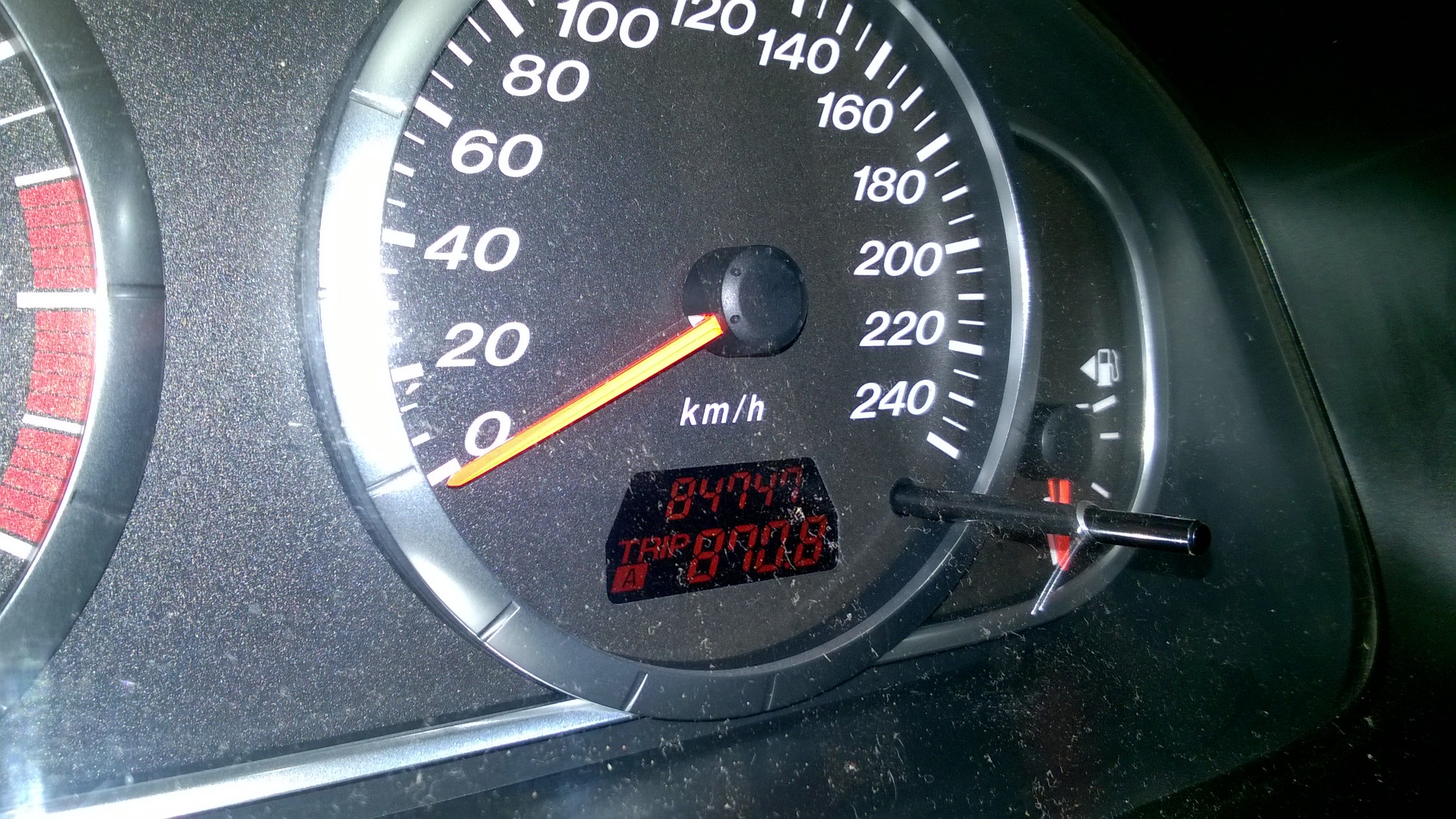

Wczoraj Mazda na pokładzie ze mną i Eklerek323f (dzięki za towarzystwo w tej dalekiej wyprawie!) zrobiła tyle km.
Przebieg dzienny
Jak zwykle nie zawiodła.
Wyprawa była po zderzak tył z pakietu ATH i skórzane fotel.
Zdjęcia nowych zabawek wpadną jak wypielęgnuję skórę i pomaluje zderzak.
Przed montażem foteli korzystając z okazji wymontowania starych zostanie także wygłuszona podłoga (pierwszy etap budowy CA w odległej przyszłości).
Podziękowania dla
Yoki
Eklerek323f
Za znalezienie fantów!
