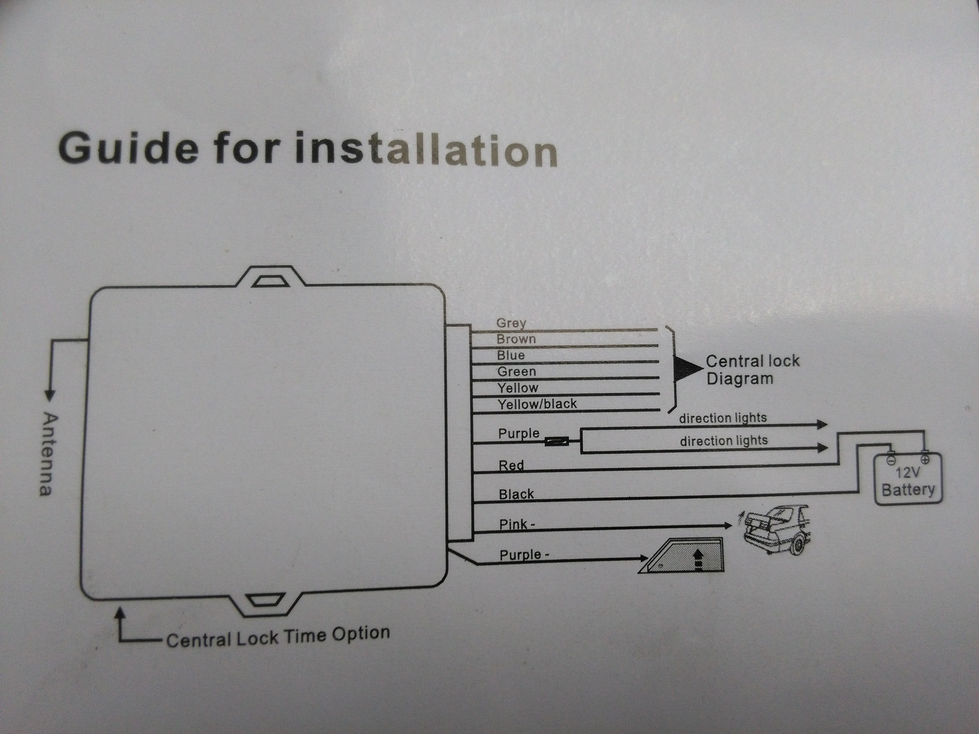

Postprzez gregor83 » 11 wrz 2015, 15:47
W końcu kupilem uniwersalny sterownik i powoli przymiezam się do jego podłączenia.
Pomoże ktoś z tym schematem, który był dołączony?
Jeszcze się bardzo nie zastanawialem i nie wiem jak ugryźć ten temat z wejściami do CZ

Postprzez ProboszczV6 » 14 wrz 2015, 22:35
Wrzuć jeszcze schemat przekaźników bo z tego co dałeś nic nie wynika. Sterowanie jest jednym.przewodem, dwa poziomy napięcia, trzeba wsadzić opornik na otwieranie chyba...

Postprzez gregor83 » 15 wrz 2015, 16:58
Tylko taki schemat dostalem to było w pudełku ze sterownikiem.
Impulsów szuka się w przekazniku door lock?
Wystąpił kłopot szukalem sygnału zamknięcia otwarcia na przekazniku door lock i tym keyless unit i raz wlaczalem lock a raz unlock przy drzwiach patrzalem na którym przewodzie zaswieci się żarówka i przestał działać centralny. Dziala tylko zamykanie. Nie działa z kluczyka ani przy drzwiach od kierowcy. Co mogło paść?

Postprzez ProboszczV6 » 15 wrz 2015, 20:27
Nie ma zwyczajnych impulsów, pisałem ci wcześniej że sterowanie jest jednym przewodem, najprościej zdjąć przyciski otwierania z drzwi, rozebrać i sprawdzić jaki tam jest opornik bo nie pamiętam. Odszukać te przewody w wiązce wychodzącej z drzwi. Układ z przycisków odtworzyć na przekaznikach które masz w sterowniku który kupiles i podłączyć pod przewody od przycisków. Albo pod przewód sterowania keyless w bagażniku jeśli potrafisz to odszukać. Napięć w układach elektronicznych nie sprawdza się żarówką, bo można je przeciążyć i spalić. Tylko woltomierz.
Sterowanie jest poziomem napięcia.
