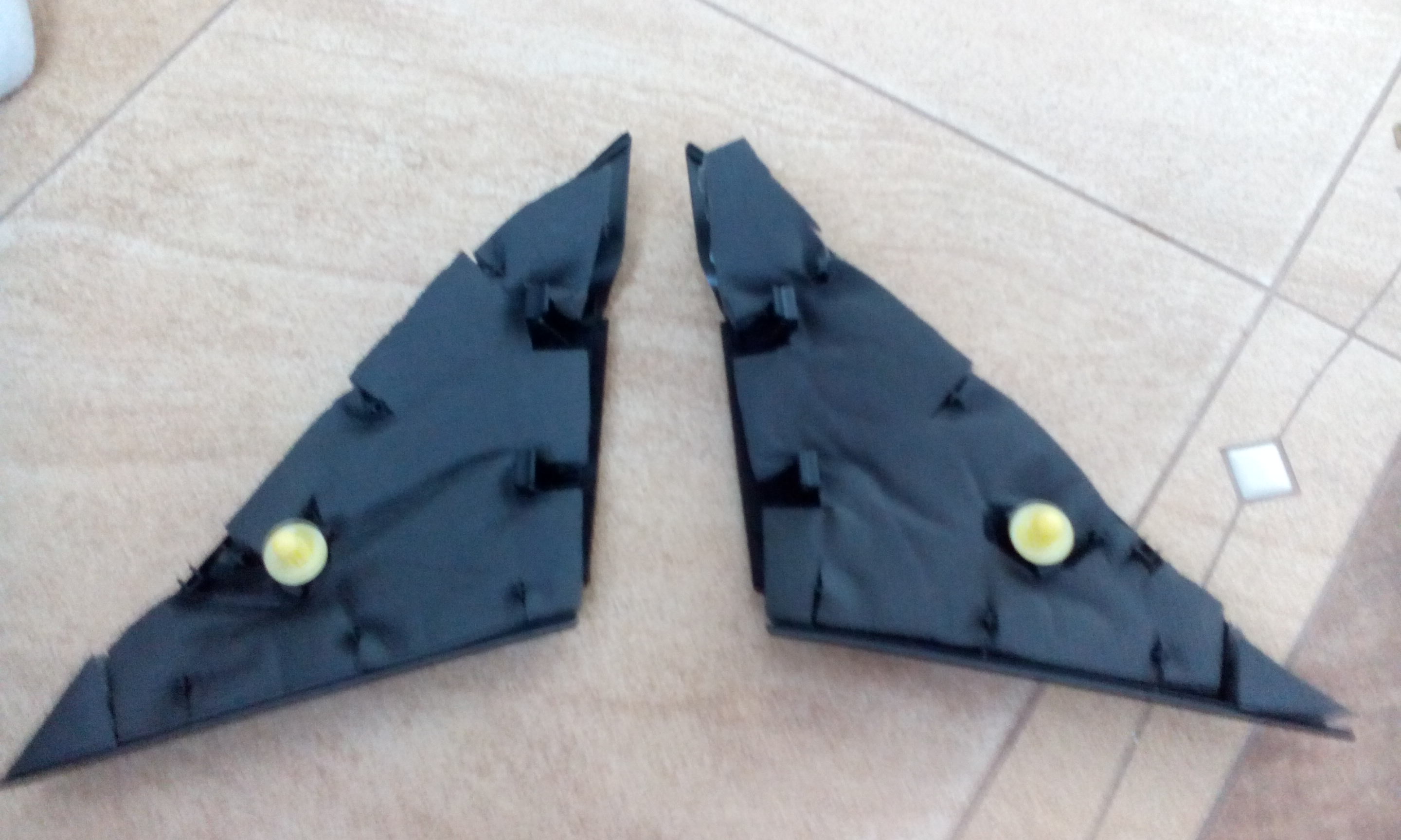

A w ten weekend, już tak kolorowo nie było, więc z nudów postanowiłem podziałać przy aucie. Na pierwszy rzut poszły "świszczące" trójkąciki, czyli wewnętrzne plastiki lusterek, które okleiłem dość grubą (22mm) matą absorbującą. Całość 15min zabawy (głównie z nożyczkami celem docięcia materiału), a przeciągi jak ręką odjął. Jak czas i Łucja pozwolą to (może kolejny weekend) w planach wygłuszamy bagażnik i nadkola i jedziemy dalej. Trzeba trochę podziałać przed Rykami
Odnośnie bagażnika, to ogarnąłem co nieco jego oświetlenie. Wpiąłem się (z użyciem szybkozłączki) w kable seryjnej lampki i za poszyciem błotnika w bagażniku wyciągnąłem dodatkowe przewody pod półkę, gdzie zawitała kostka LED (12 diod). Zdecydowałem się na okablowanie z odłączanymi wtykami typu molex (z racji zawodu mam tego spore zapasy) a takie rozwiązanie pozwala na szybki demontaż półki w razie potrzeby. Całość rzecz jasna na osobnym włączniku, więc można sobie zgasić w każdej chwili. Wstępnie dopasowałem też kable na długość i na szybko je przytwierdziłem, ale do pełni szczęścia (estetyki) jeszcze trochę brakuje, stąd zdjęcia będą zapewne przy relacji z wygłuszki bagażnika – jak już wszystko tam ogarnę na tip-top.
