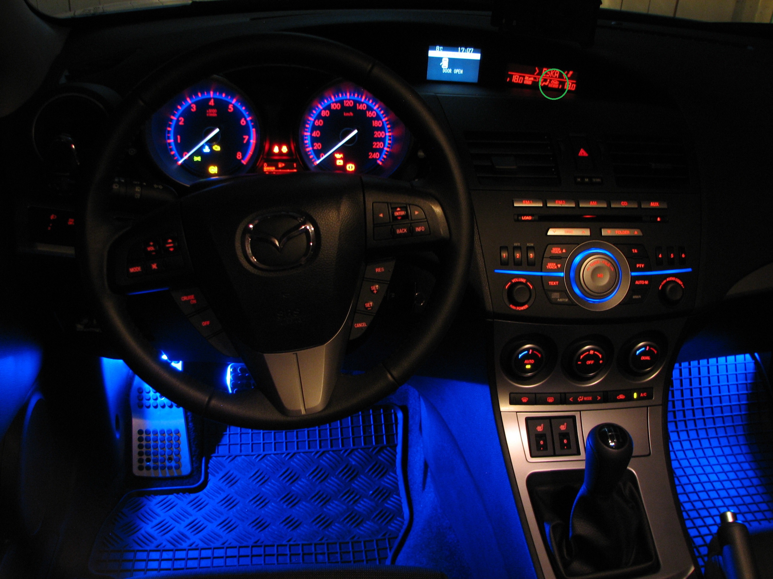

Nie. Masz dwa wyświetlacza. Na tym po prawej widać tryb nawiewu i pod niem możesz mieć napisane AC lub ECO AC. Ręcznie tego trybu ECO nie udało mi się włączyć. Choć wydaje mi się że kiedyś guzikiem AC to zrobiłem. Czyli AC OFF; ECO AC; AC.
Ja tam jeżdżę okrągły rok na AUTO i tylko temperaturą kręcę i zalecam Ci to samo. <spoko>
Tu słabo widać jest ECO.
A tu AC.
