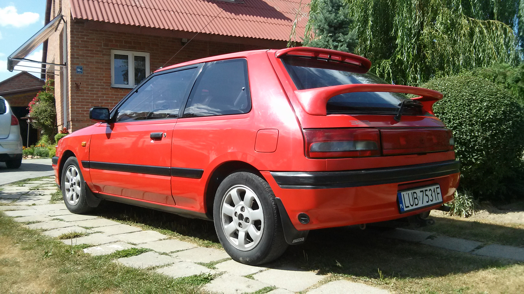

Nowe fotki z dużą lotką.

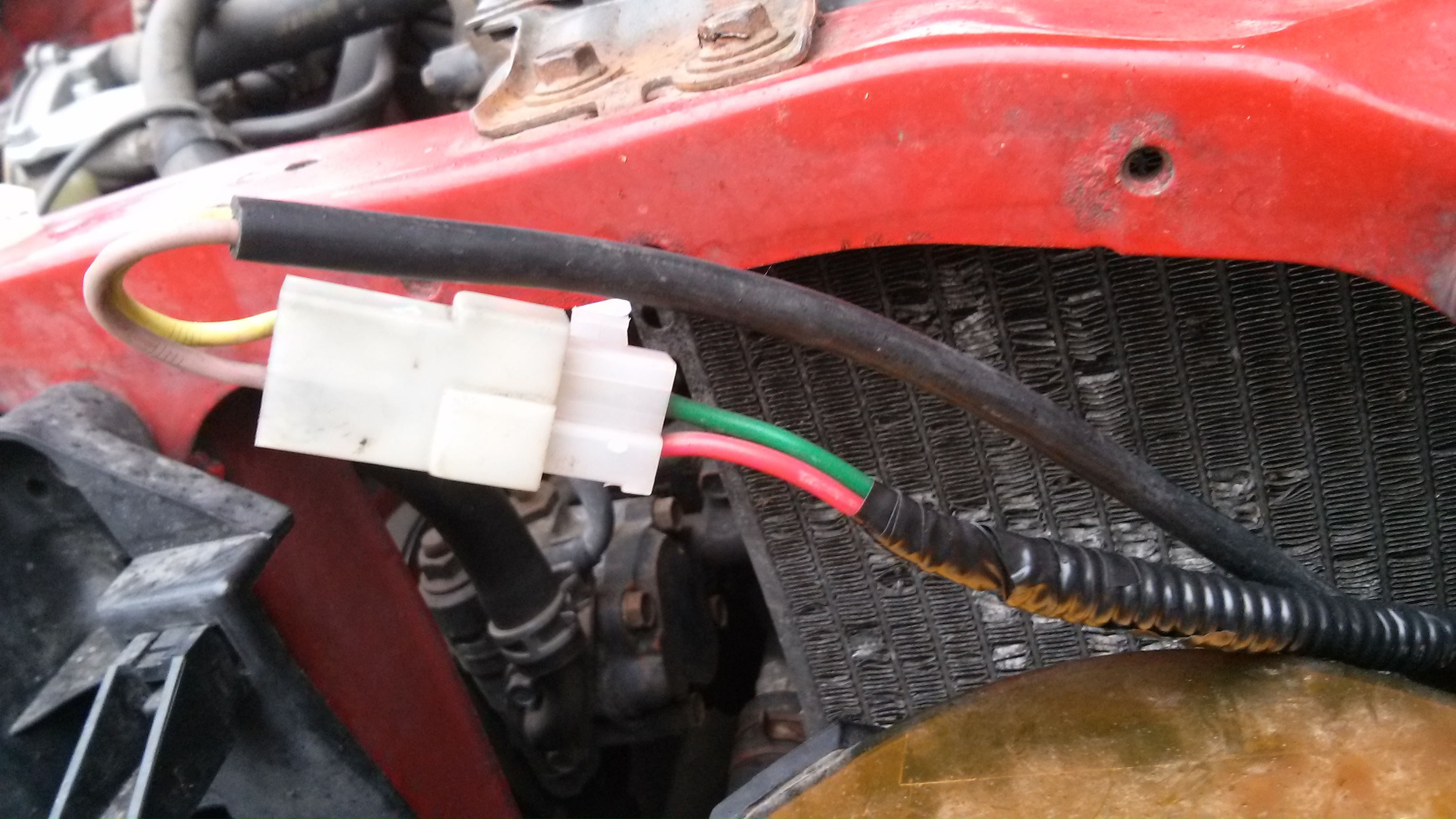

Po kilku tygodniach dziś dokończyłem puszczanie dwóch wiązek w plastikowej osłonie do halogenów, podłączonych do dwóch przekaźników z bezpiecznikami. Steruje je minusem z dwóch włączników.
Starałem sie zrobić to jak najdokładniej, porządne przewody i wtyki z wiązki mazdy.
Chciałem żeby nie było problemu z przeniesieniem jej do innej budy jak bym kiedyś coś wymyślił :D i jest solidnie.
Halogeny w grilu oznaczone żółtymi termokurczkami a w zderzaku niebieskimi.

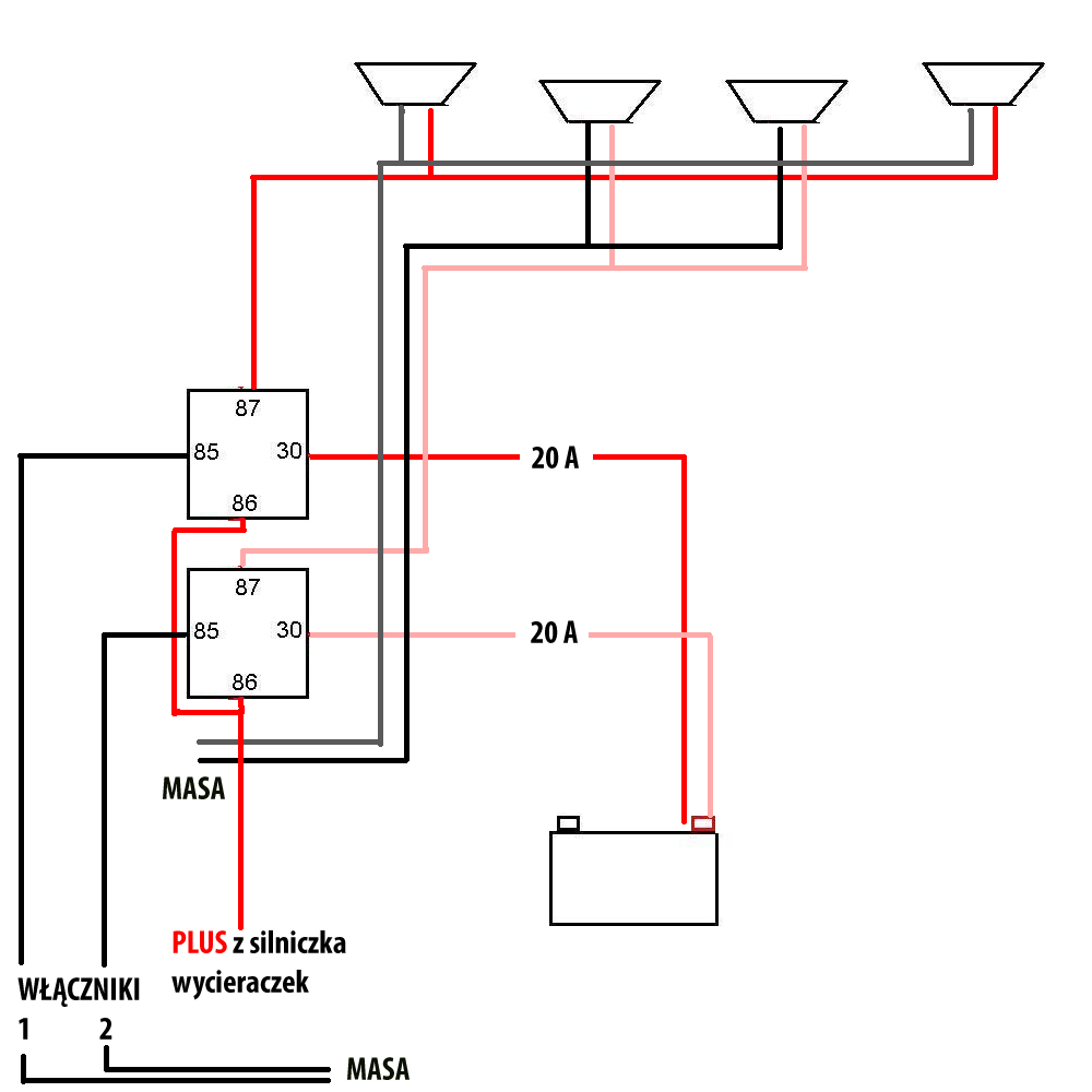

Schemat podłączenia halogenów.

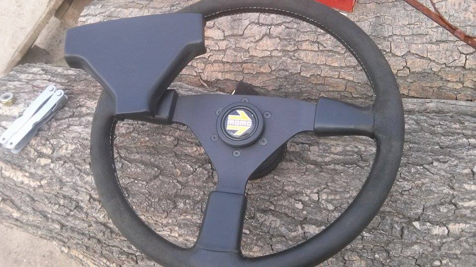

Postprzez Grigori » 12 wrz 2015, 16:02
Kierownica Mazdy 323 BG GTR :) do obszycia kierownica naba klakson nakładka cały oryginalny komplet.
Doszły też od DARKA zaślepki elektrycznych lusterek od wewnątrz.
