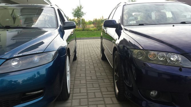

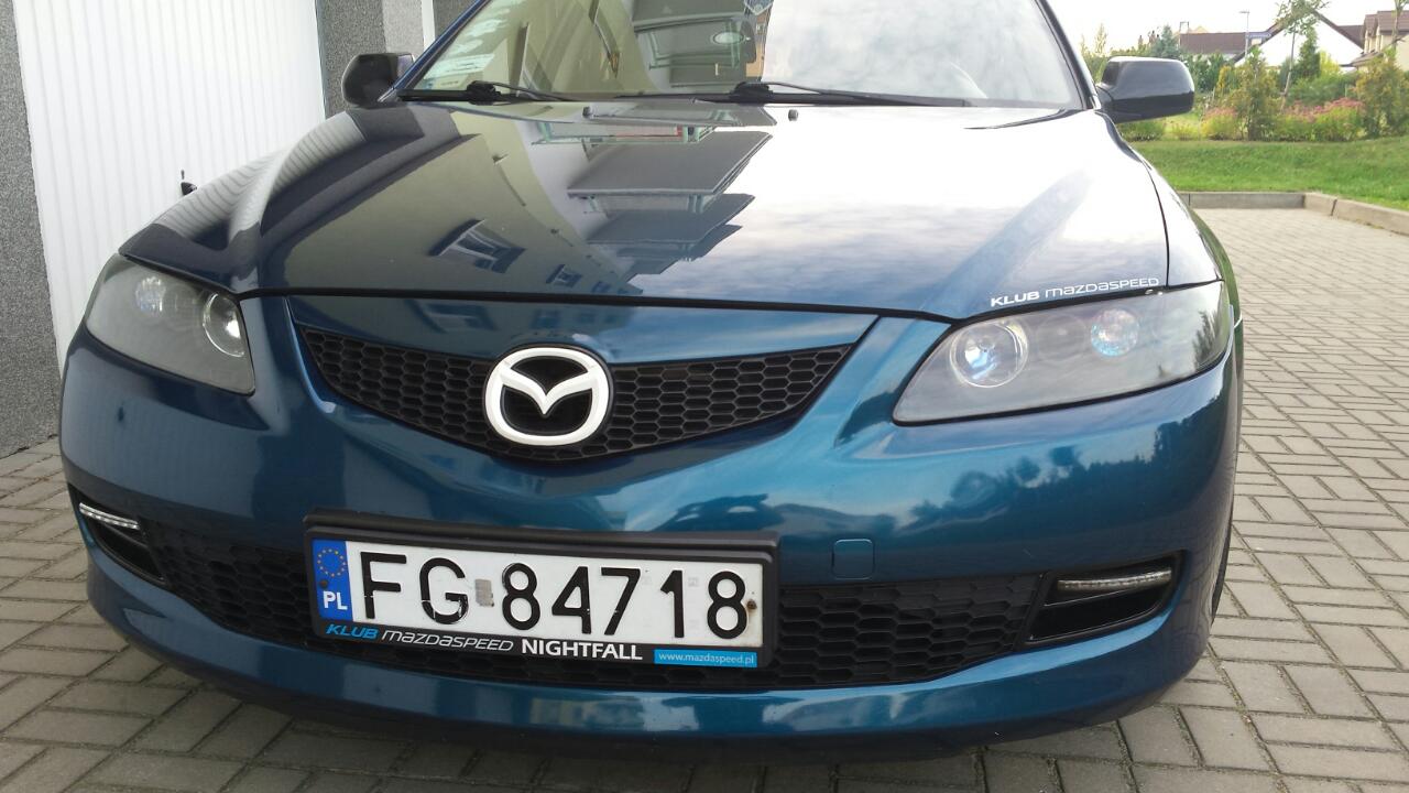

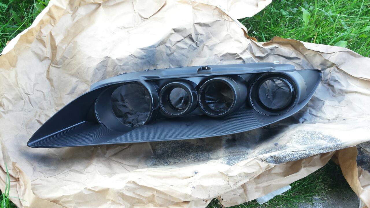

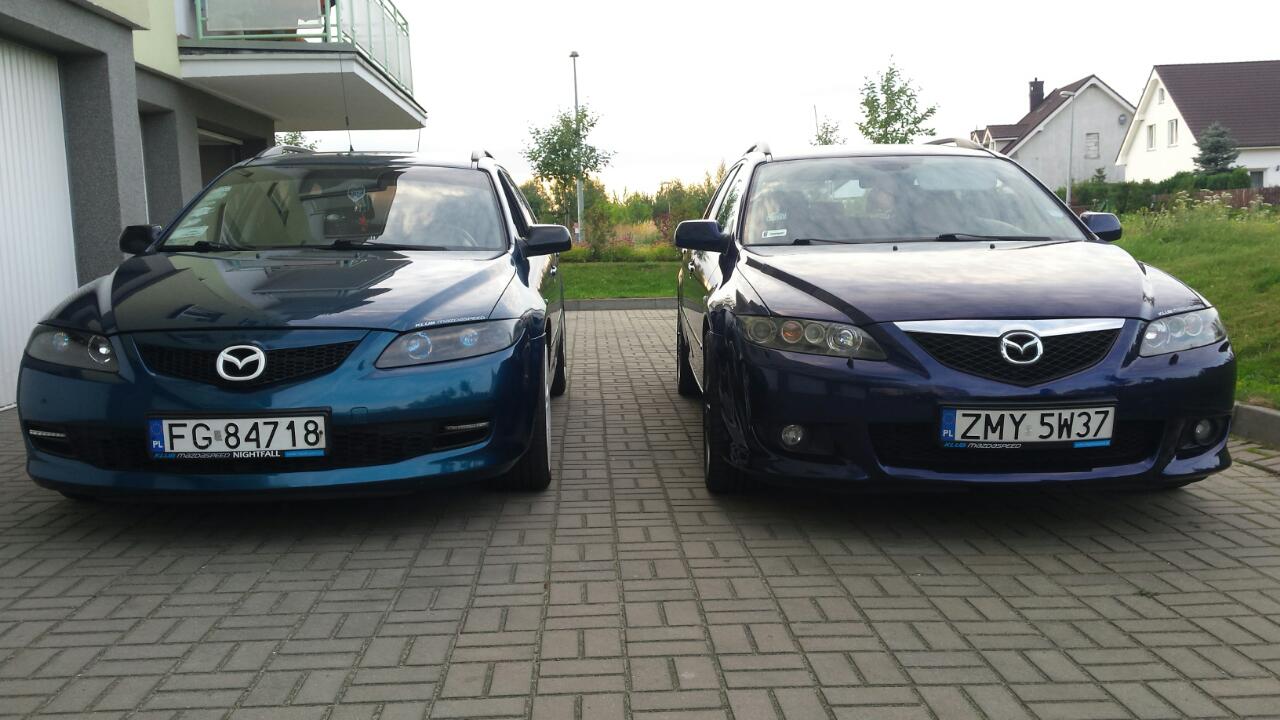

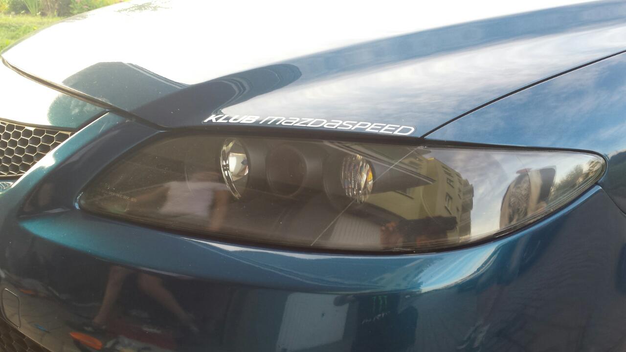

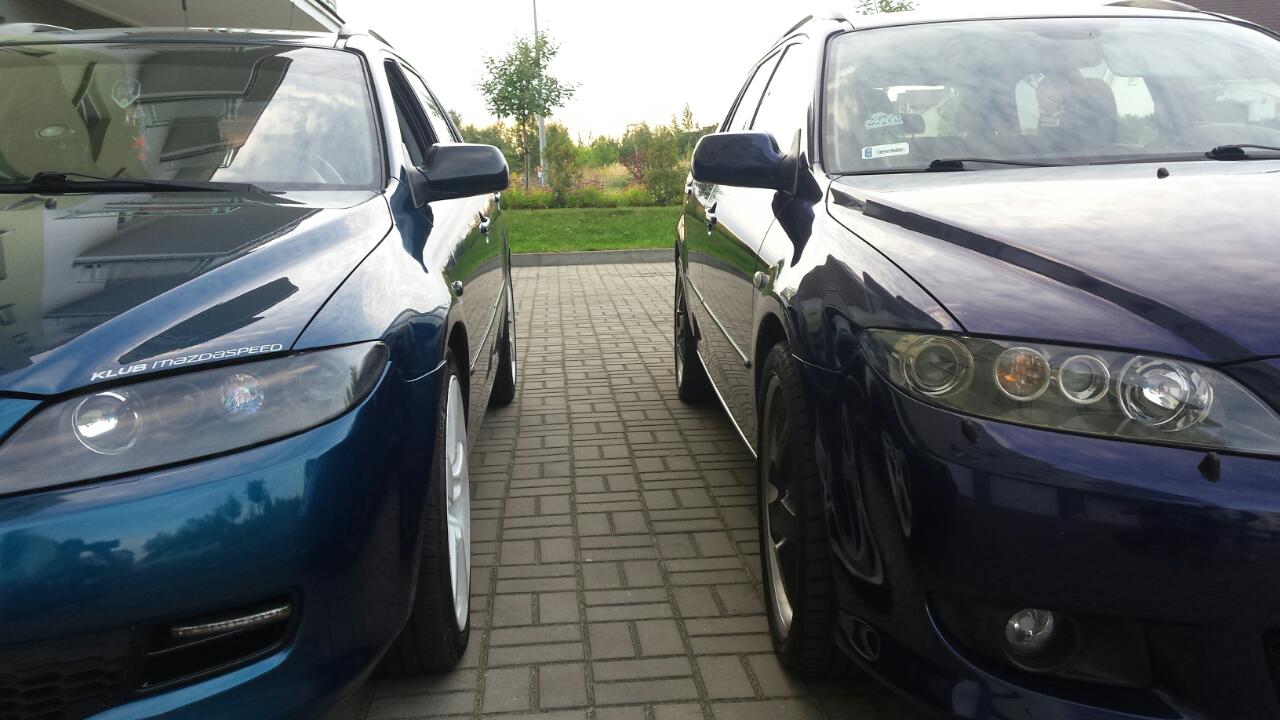

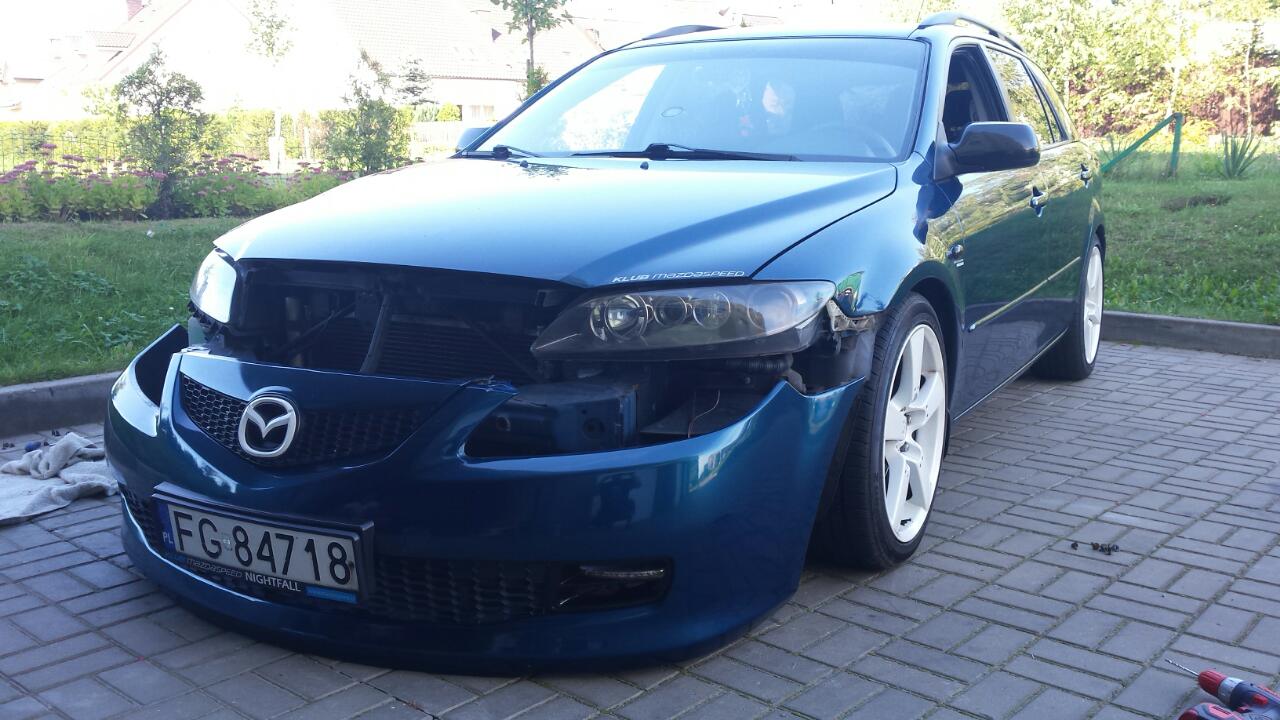

Postprzez Nightfall » 17 wrz 2015, 18:07
No dobra to opowiadam :P
Właśnie pojechali odemnie Maksiu i Mayki którym serdecznie dziękuję za pomoc przy ogarnięciu tematu <uklon> <uklon> <uklon>
Wkłady lamp pomalowane w czarny mat spreyem z firmy Motip <spoko>
Kilka cienkich warstw.
Soczewki wyczyszczone z mlecznego osadu <spoko>
Odbłyśniki mam po prostu jakby wczoraj były założone <jupi> zero jakichkolwiek przebarwień ino sam chrom <faja>
Lampy sklejone na ten sam klej ale na około pociagniete bezbarwnym silikonem <spoko>
Nie obyło się bez przebojów oczywiscie- nie mogliśmy odkręcić śruby mocującej grill i atrape :> trzeba było rozwiercac śrubę :P
Musze jeszcze zrobić porządna polerke reflektorów od zewnątrz do pełni szczęścia ;)
A tu parę zdjęć i na końcu porównanie lamp jak było i jak jest teraz na przykładzie mojego i Maykiego autka <serduszka>
Z efektu jestem mega zadowolony <serduszka> <serduszka> <serduszka>
Dopisano 17 wrz 2015, 19:12:
I jeszcze przykrecilismy boczna wykładzinę od pasażera bo ciągle wyłazila spod platikowej listwy.
Po 5 blachowkretow i po problemie :D
Mega gleba heheh
Pomalowany wkład czarnym matem
Porównanie jak jest a jak było
