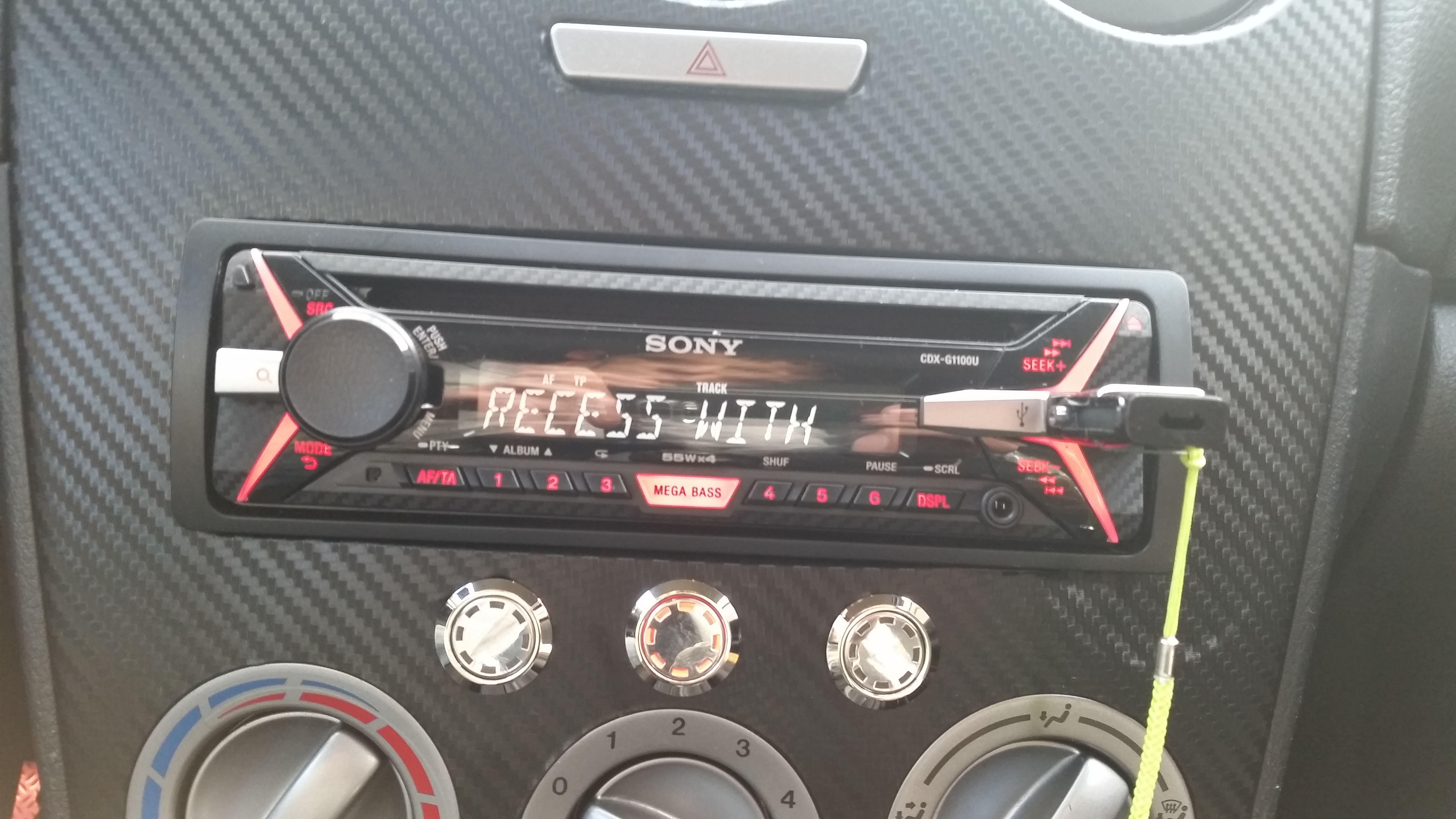

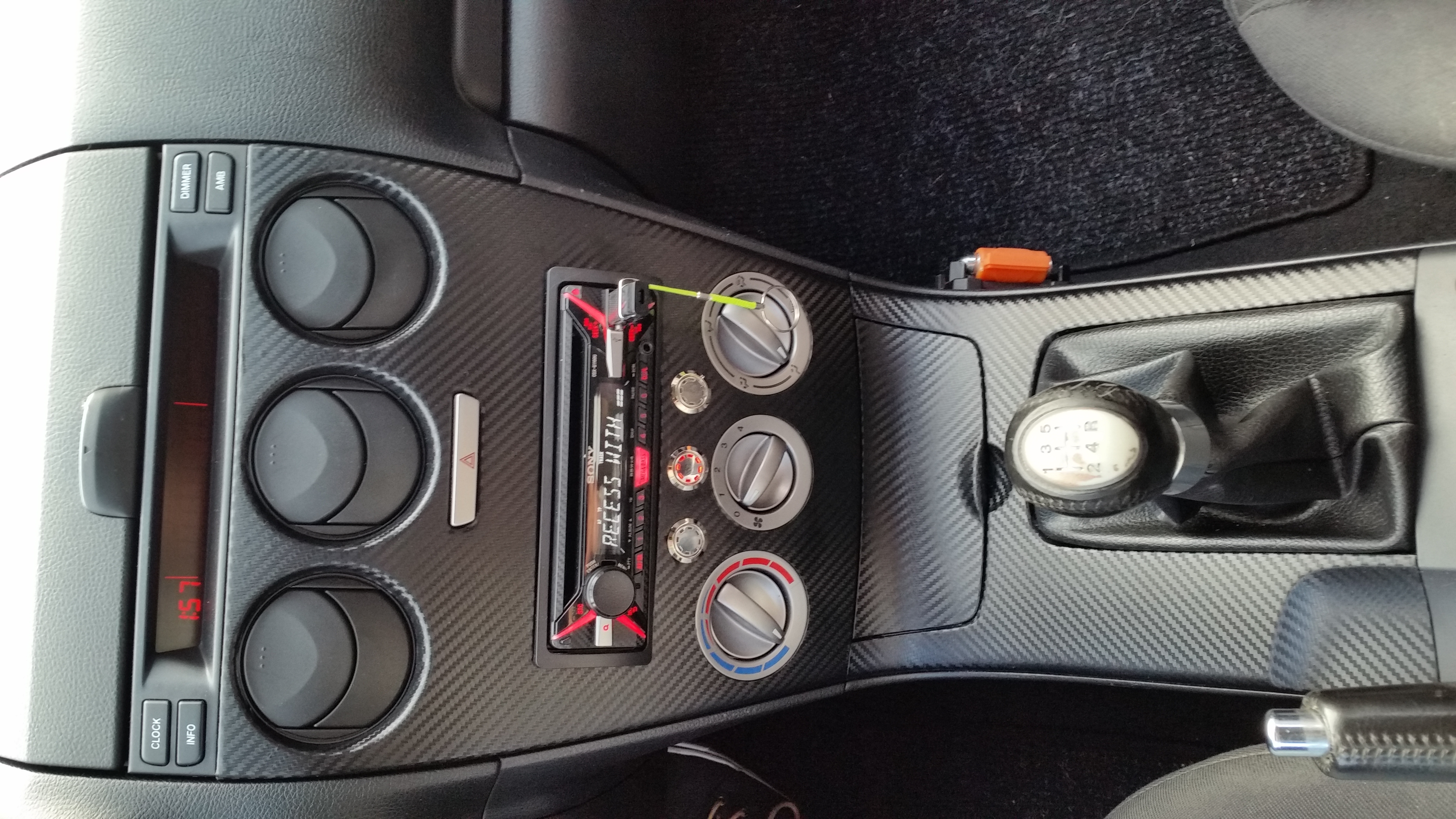

Witajcie. Dzis chcialem sie pochwalic jak wyszlo mi wstawienie nieoryginalnego radio do mojej madzi. Niestety za pozno pomyslalem aby robic zdjecia podczas prac mam tylko efekt koncowy, nie jest do konca tak jak chcialem ale jest o wiele lepiej niz oryginalne radio bez CD.

Mam nadziej ze moja przerobka wam sie podoba, jest kilka szczegolow ktorych mozna sie doczepic ale to sa male niedociagniecia ktore az tak strasznie mi nie przeszkadzaja i nie warto juz wszystkiego rozbierac i poprawiac.
