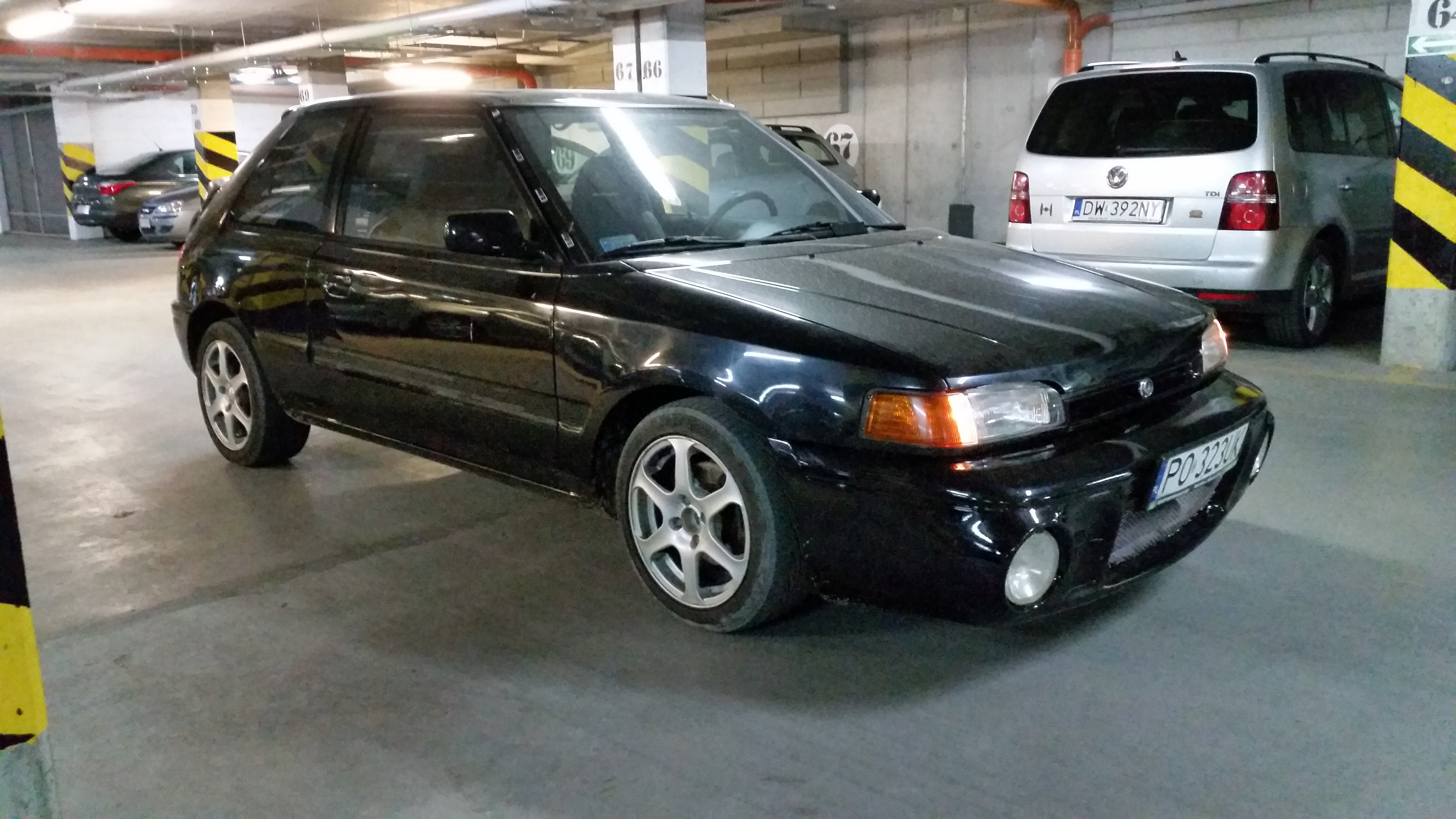

Postprzez DARO MAZDA 323 » 8 wrz 2015, 16:32
Malowane w garażu oczywiście.
Auto poskładaNe . Ta duża rejstracja szpeci cały przód. Chyba wezme kwadratowa na przód Jutro testy auta.

Postprzez DARO MAZDA 323 » 9 wrz 2015, 21:53
Pierwsze 50 km juz za nami. GTR zawitał do domum
Nowy olej w skrzyni 75W90 Motul.
Nowy płyn chłodniczy Prestone.
Nowy płyn hamulcowy ATE blue.
PLANY poogarniac środek auta i pod maską.
Wrażenia z 1 jazdy jest szatan. Filmu nie dam rady samemu nakręcić bo szybko znikają drzewa za oknem.

Postprzez DARO MAZDA 323 » 10 wrz 2015, 06:19
Bardzo mi się podoba PO 323 ale auto zostaje ze mną wiec bedze DW 323 GT . Tylko myślę czy kwadrat czy prostokąt na przód.

Postprzez Fedor » 10 wrz 2015, 11:30
Le to jeszcze lepiej, wrecz najlepiej. Mi sie marzylo 323GT ale niestety G w poznaniu juz dawno przelecialo wiec musialem brac co bylo.
Z tego co sobie porownuje teraz z autem Krzynia mysle ze kwadrat sie jednak lepiej prezentuje. Ogolnie z GTX nie bylo problemu ale do zderzaka z GTR kazda blacha pasuje jak piesc do oka, bo zawsze cos zasloni z tego zajebistego wyciecia na ic. Druga sprawa ze na kwadracie DW 323GT bedzie sie ukladac gorzej niz na prostokacie. Jest dylemat ;)
