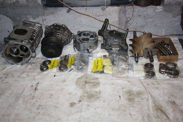

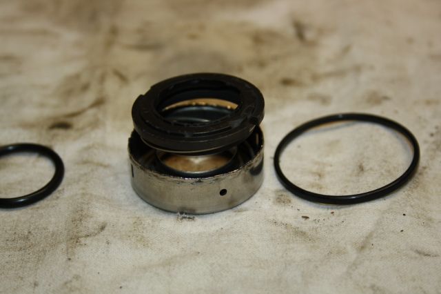

Tak więc mam cały kompresor rozebrany na elementy, oprócz części napędowej której prawdopodobnie nie będę dotykał.
Dekielki są już oczyszczone ze spawów i czekają na montaż.

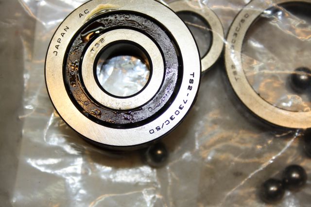

Łożyska mają na zewnętrznej powierzchni wyszlifowany rowek a w gniazdach, gdzie są osadzone jest podtoczenie.te rowki pokrywają się i są wypełnione jakimś klejem do połączeń współosiowych.Podejrzewam, że pierwsze wyciągnięcie może być potężnym problemem, ale mój był już grzebany i poszło bez kłopotu.
Numery łożysk przednich:

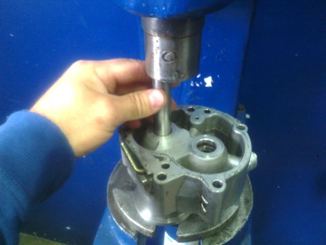

Narzędzia, które zrobiłem do rozebrania kompresora:
Nie obyło się bez prasy. Wolę przykładać siłę statycznie niż dynamicznie :)

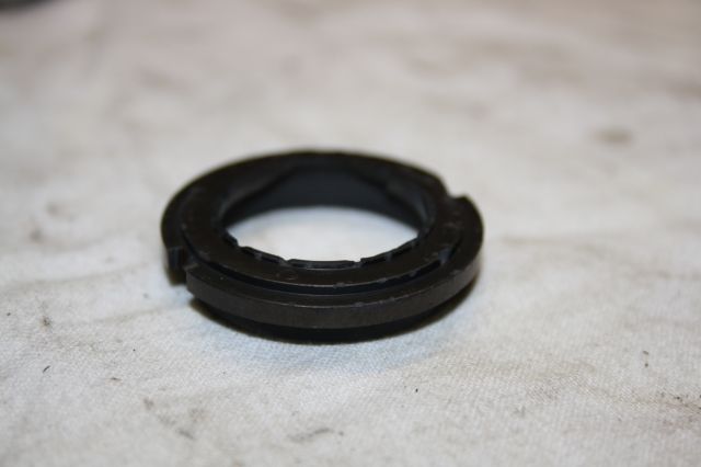

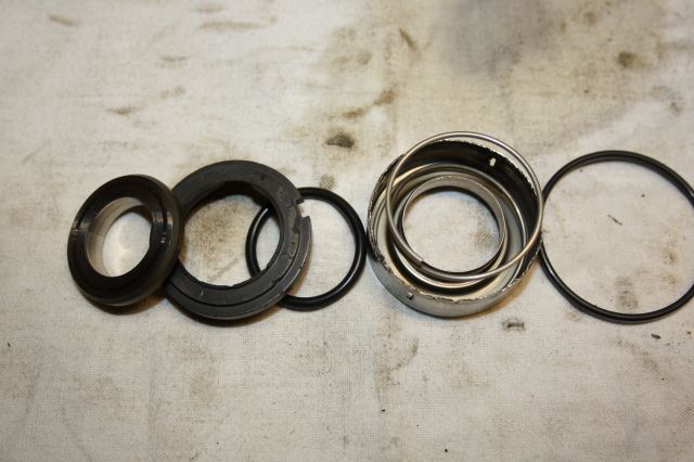

Uszczelnienie rozebrane na części pierwsze.Aby dostać się do najbardziej interesującego nas elementu grafitowego trzeba odgiąć zagiętą na całym obwodzie obudowę z blachy ale da się ją z powrotem zagiąć.
UWAGA zwrócić uwagę trzeba na o-ringi w których osadzone są uszczelnienia. Uważam, że główna część wycieków oleju leży po ich stronie.wygniatają się i olej wali na około uszczelniacza, ponieważ sam uszczelniacz nie jest wciskany w obudowę a tylko wsunięty.Co do elementu grafitowego w uszczelniaczach tylko jeden był nadpęknięty(nie wyłamany) więc same uszczelnienia nie mogły być główną przyczyną poboru oleju.Pozostaje przeszlifować i wypolerować elementy ruchome oraz dorobić nowe elementy stałe. Na razie rozkminiam zastosowanie w tym celu odpowiedniego brązu.Jutro będę zgłębiał temat <nauka> no i zadzwonić musze do gościa z Orzysza.
Co do luzu łożysk powodującego zniszczenie uszczelniaczy uważam, że nie ma on tak wielkiego wpływu jak sądzi wielu ludzi. Sam element grafitowy ma ok. 2-3mm większą średnicę niż wałek wirnika więc nawet mocno wybite łożysko nie zpowodowało by wyłamania uszczelnienia.Śmiem twierdzić, że to materiał który za szybko się starzeje stanowi problem.

Postprzez ProboszczV6 » 10 wrz 2015, 08:03
Zdziwisz się ale luz promieniowy łożysk ma bardzo duży wpływ na uszkodzenie grafitowego elementu stałego. Element ruchomy stalowy jest pasowany do osi wirnika, jak zapewne zauważyłeś grafit potrafi zrobić delikatny rowek w stalowym elemencie ruchomym (im starszy kompresor tym rowek większy), przy luzach promieniowych łożyska i rowku w którym pracuje bieżnia uszczelniacza wnioski nasuwają się same. O-ring oczywiście masz rację, ale grafit też jest odpowiedzialny za poważny ubytek oleju w twoim przypadku, biorąc pod uwagę to że kompresor smarowany jest olejem pod ciśnieniem...
O-ring jak chcesz wymieniać to najlepiej zastosować fluorowy, ma większą odporność na temperaturę i nie sztywnieje.

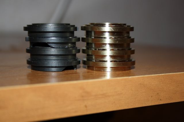

Postprzez franklin1985 » 18 wrz 2015, 21:02
Nareszcie załatwiłem brąz BA1032 i dzisiaj zacząłem toczyć uszczelnienia.Niestety z braku zasu będę musiał dokończyć po Niedzieli.Kupiłem też łożyska rolkowe na tył firmy FAG.Kurde 100,– za jedno więc myślę, że dadzą radę.
Pierścienie dociskowe wypolerowane ale zastanawia się czy nie zrobić ich na delikatny mat (papierem 1500 na mokro) żeby szybciej się ułożyły.
Jutro odbiorę oringi fluorowe na zewnątrz uszczelniaczy.Po za tym wszystko pomyte i czeka.

Postprzez franklin1985 » 20 wrz 2015, 12:46
Wydaje mi się że brąz ołowiowy mógł by być zbyt miękki w połączeniu z bardzo twardą stalą.Wybrałem zatem aluminiowy.W dotyku jest fajny,bardzo śliski. Nie jestem metalurgiem i opierałem się na wiedzy starszych kolegów i google :) Co z tego wyjdzie to się zobaczy.
Co do o-ringów to jest u nas sklep Corolla (pasy,uszczelniacze,łożyska) to u nich zamówiłem.Wieczorem wrzucę rysunek z wymiarami pierścienia,może się przyda innym.
A hak rzecz gustu.Oczywiście odpinany.
A oto i rysunek pierścienia z poszerzoną przylgnią
pierścienie jeszcze ciepłe :) Trzeba tylko zrobić nacięcia

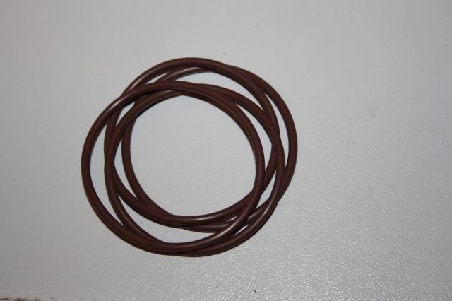

o-ringi są fluorowe tak jak podpowiadał ProboszczV6.
Pozostaje teraz znaleźć odrobinę czasu na złożenie tego do kupy :)
