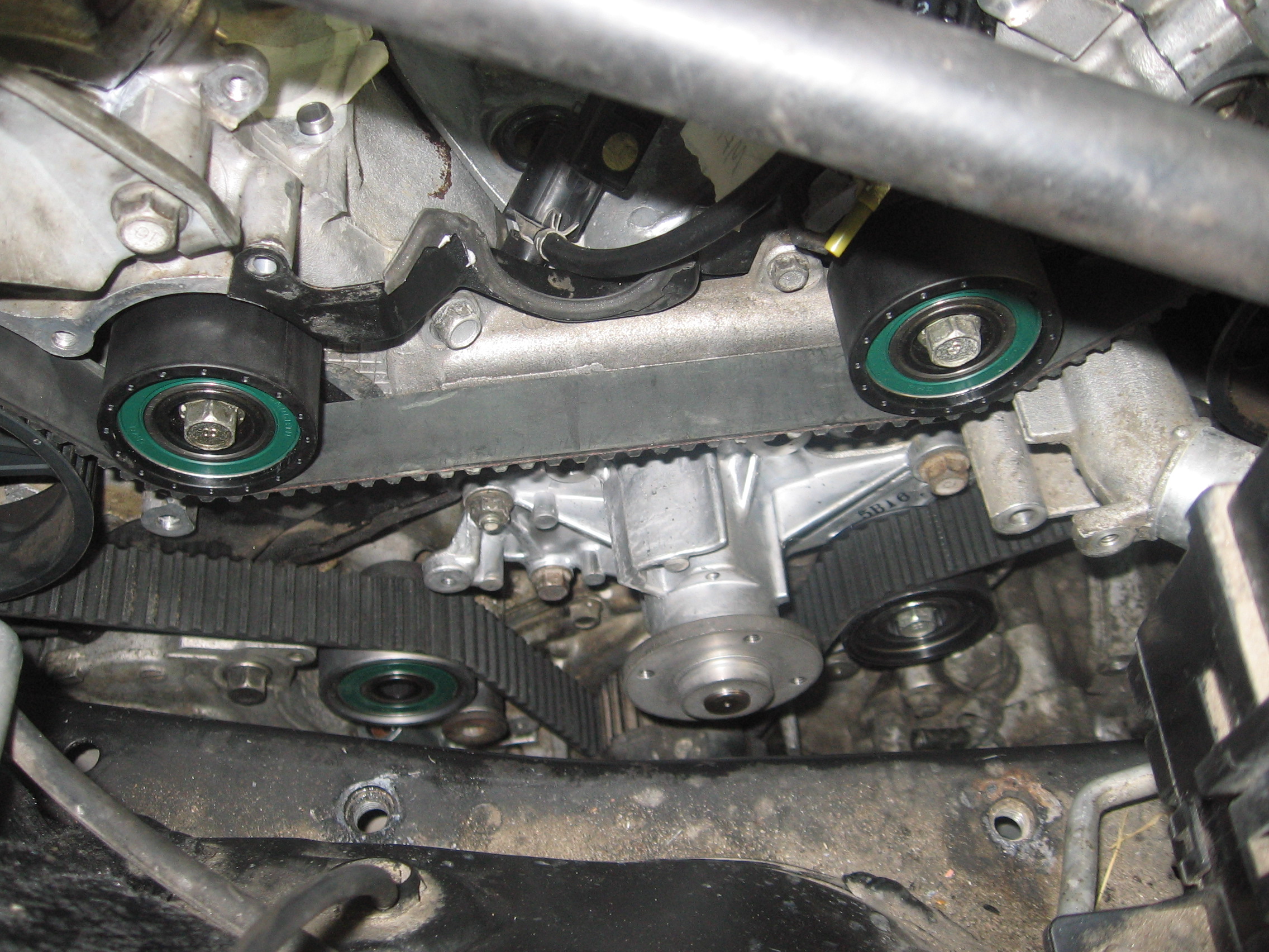

Postprzez jedrzej07 » 3 wrz 2015, 08:22
Trochę aktualizacji.
Fotka poduszki skrzyni i porównanie jej z poduszką od KLa. Temat opanowany.
Głowice czekały na planowanie aż do wczoraj praktycznie, bo kość przywalił w chu.... z czasem <bicz>. Także od czwartku do wczoraj miałem przestój <killer>
Nerwy mnie już brały bo miałbym do dziś pewnie wszystko złożone, a tak to dopiero zaczynam....
Z uwagi na nadmiar wolnego czasu, skosiłem trawnik, wymieniłem szwagrowi radio, i parę innych niepotrzebnych rzeczy <glupek2>
Przy okazji jak znów zacząłem się nudzić przez kolejne popołudnie wyczyściłem belkę przedniego zderzaka i pomalowałem, bo miała trochę nalotu rudej. Odświeżyłem też trochę te osłony materiałowe kielichów, które wyglądają jak rdza. Doraźnie pozbyłem się luźnego oberwanego materiału a resztę prysnąłem sprayem. Ale trzeba będzie kiedyś pomyśleć coś innego, obić do czymś albo co, bo taka naprawa na długo nie starczy... Badziewie to jakieś :[
Nudząc się dalej spolerowałem reflektory bo jeden zaczął matowieć, także poszedł papier ścierny i potem polerka.
Kiedy już odebrałem głowice, wziąłem się do pracy w końcu. Uzbroiłem je i zamontowałem najpierw prawą, jednocześnie bawiąc się w ustawienie luzów zaworowych (trochę to czasochłonne). Poskładałem prawą do końca i wziąłem się za lewą. Głowica siedzi, luzy pomierzone ale będzie trzeba poczekać za podkładkami, bo nie mam aż tyle żeby dopasować, a praktycznie na każdym zaworze jest za ciasno. Także najpierw czekam za jedną paczką pożyczonych od proboszcza. Jak to nie wystarczy będzie trzeba zamówić i dopiero jak przyjdą poskładam głowicę do kupy.
Oczywiście wydech i parę innych dupereli można będzie w międzyczasie robić.
Zacznie się zabawa z podłączeniem wszystkich wężyków i kabelków <rotfl> istna masakra. No ale schemat w rękę i do dzieła. Korzystając z okazji wymieniłem wszystkie wężyki podciśnieniowe na nówki (6m węża poszło) <glupek2> i jeden trójnik który okazał się naprawiany – izolacją <co?>

Postprzez jedrzej07 » 5 wrz 2015, 22:24
vixo napisał(a):Dużo się dzieje :D im dłużej teraz stoi tym dłużej będzie potem jeździć :D
Tez sie tym pocieszam hahaha
Proboszcz, dzieki za uszczelki, tyle roboty w weekend a jeszcze zadnej nie zdazylem zamontowac....
Regulacja zaworow dokonczona, udalo sie doszlifowac brakujace sztuki i jest git. Rozrzad zamontowany, kompresor tez, wydech zlozony, i wiekszkosc rzeczy od strony rozrzadu uzbrojone. Wyniknal problem bo pojawil sie juz wyciek z pompy wspomagania. Kiepski byl teraz do tego dostep, sporo sie nawyzywalem jak to poprawialem ale temat wydaje sie opanowany. Reszta na fotkach :)
