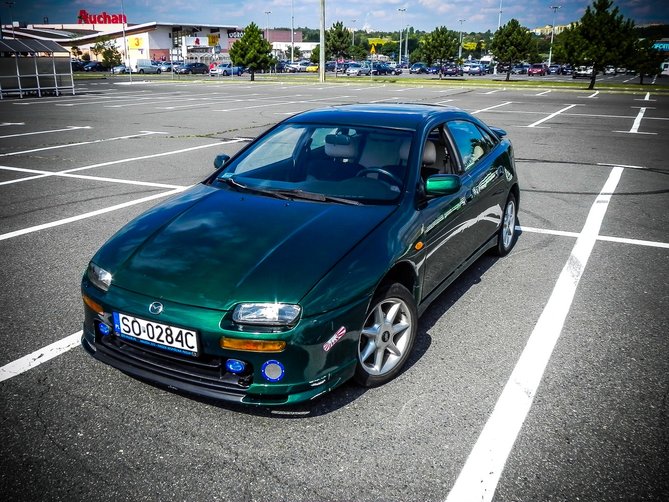

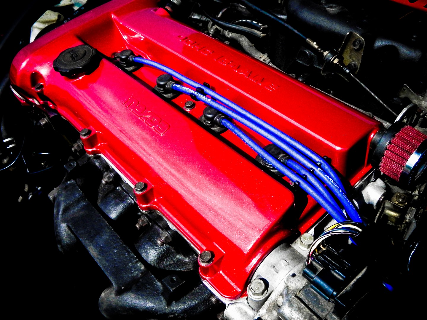

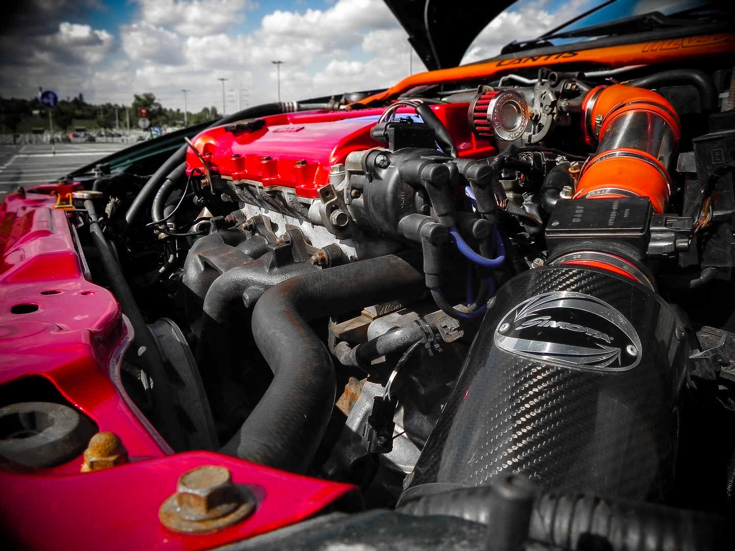

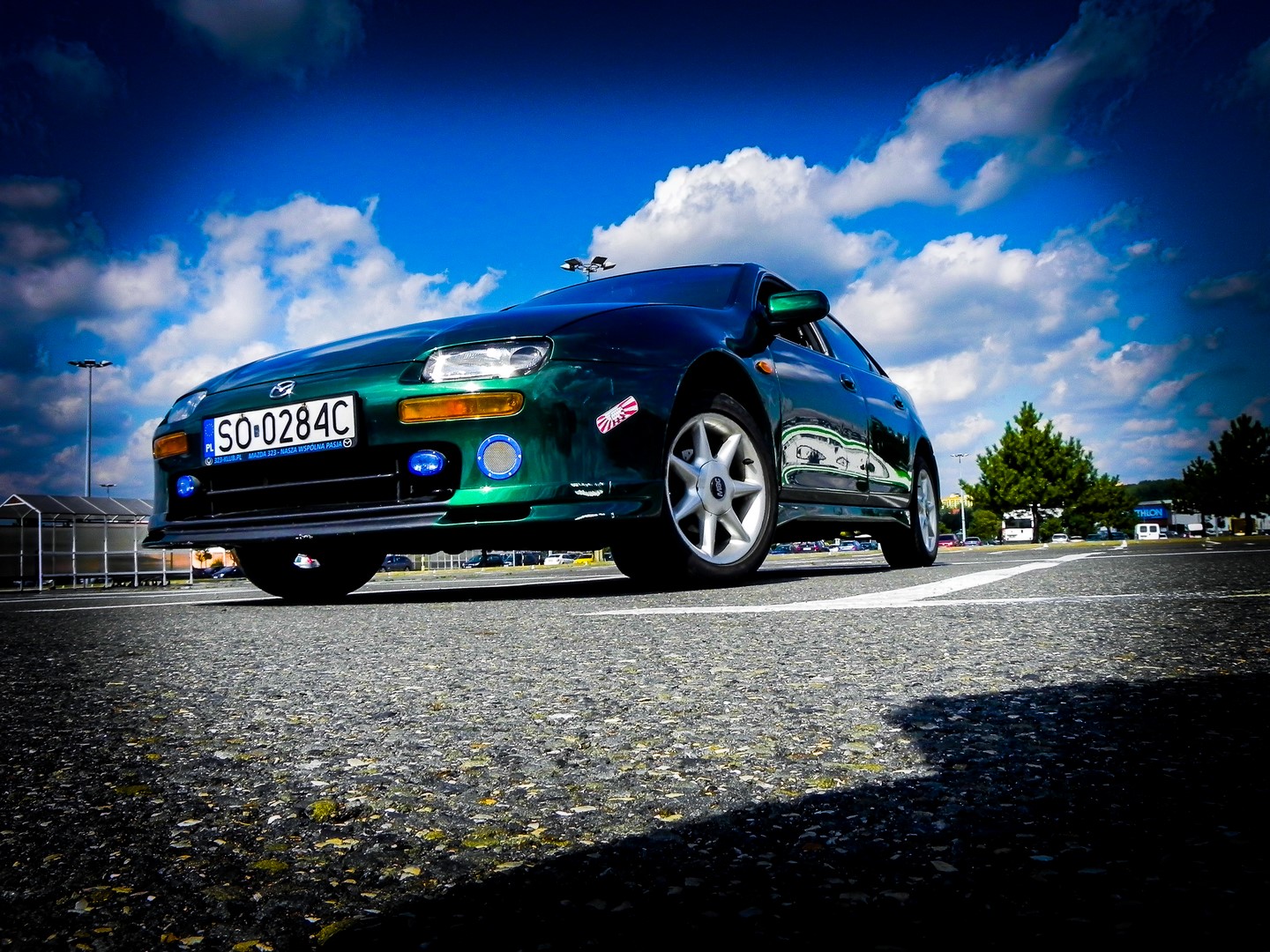

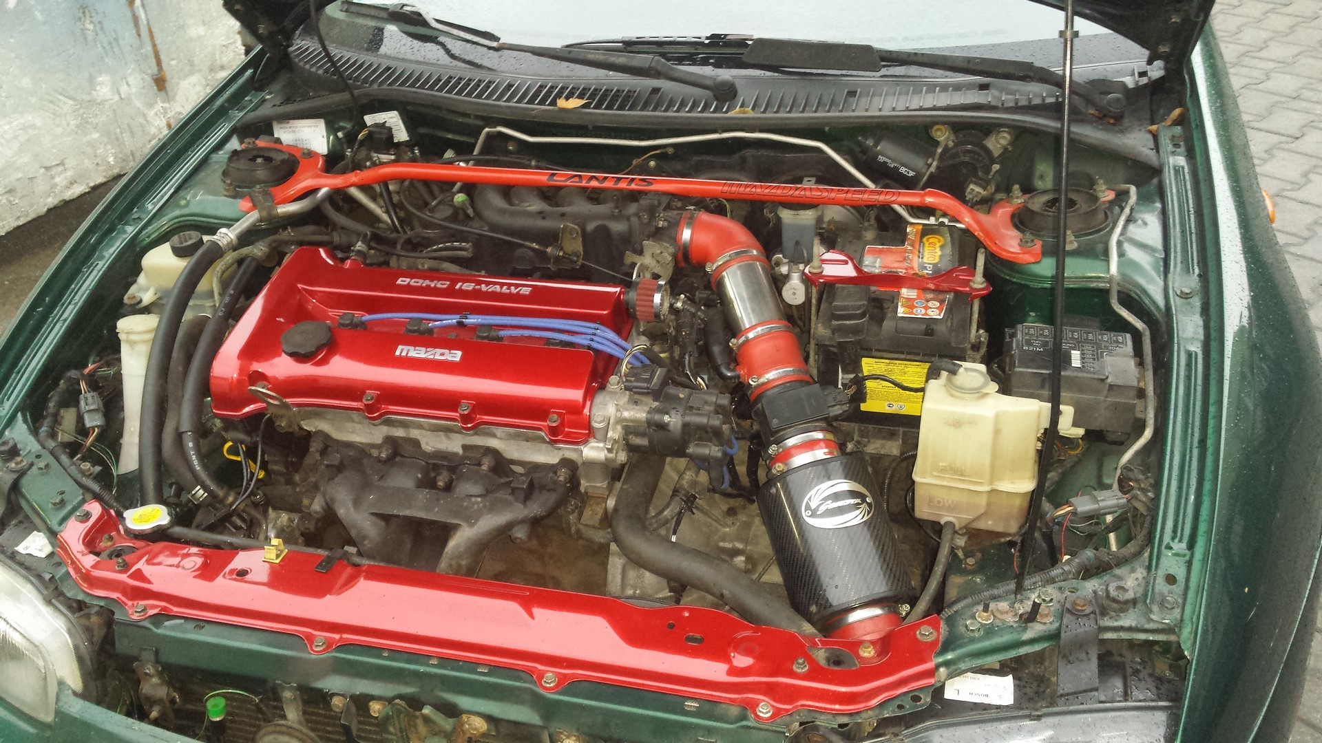

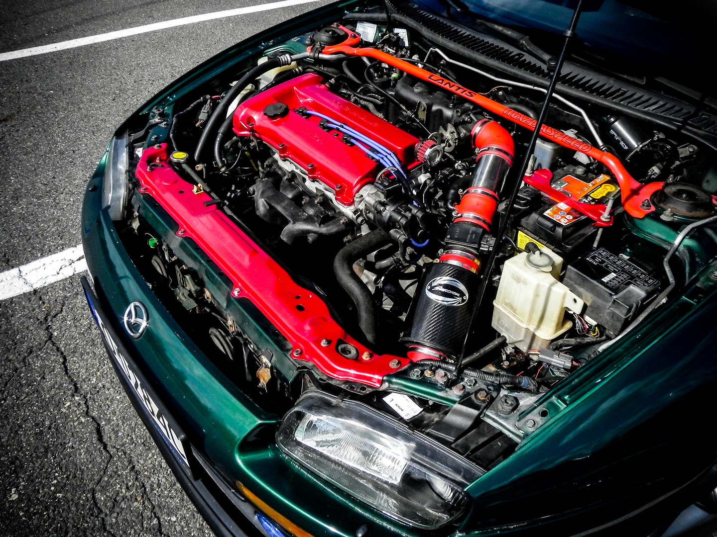

A tymczasem wrzucam obiecane fotki <faja>
Podsumowując co zostało zrobione:
– wymieniony silnik z poliftowego Z5 na przedliftowe BP po remoncie
– wymieniona skrzynia biegów, półosie itd od BP
– wymienione ECU na to od BP + przerobiona wiązka pod ecu przedliftowe od BP
– wymieniony komputer od gazu na taki pod 1.8 BP
– olej Valvoline SynPower 5w40
– płyn do chłodnic Dynagel
– wymienony olej w skrzyni biegów
– wymieniony płyn hamulcowy
– wymienione wszystkie oringi w układzie klimatyzacji, zamontowana łapa pod BP i moja sprężarka z Z5
– polakierowana pokrywa zaworów, pas czołowy i mocowanie akumulatora na czerwony metallic xyralic z dużym ziarnem
– polakierowane kolektory na czarny mat wysokotemperaturowy
– dokładnie wymyty w środku kolektor dolotowy oraz przepustnica
– wywalony całkiem EGR
– pospawany wydech – strumienica/tłumik przelotowy zamiast kata, seryjny środkowy tłumik przelotowy oraz mugen na końcu
– lekko przerobiony dolot CAI Simota z chwytakiem w zderzaku
– silnik oraz komota umyte z całego syfu
– wymieniony czujnik temperatury
– wymieniony jeden zawór VICS bo nie działał
– przesmarowane tulejki od mechanizmu zmiany biegów
Do pełni szczęścia mam jeszcze do wymiany końcówkę drążka PP, i łączniki stabilizatorów LP, LT, PT więc wymienię wszystkie.
Jestem w pełni zadowolony z operacji, i polecam każdemu kto myśli nad remontem Z5 swapa na BP ;)

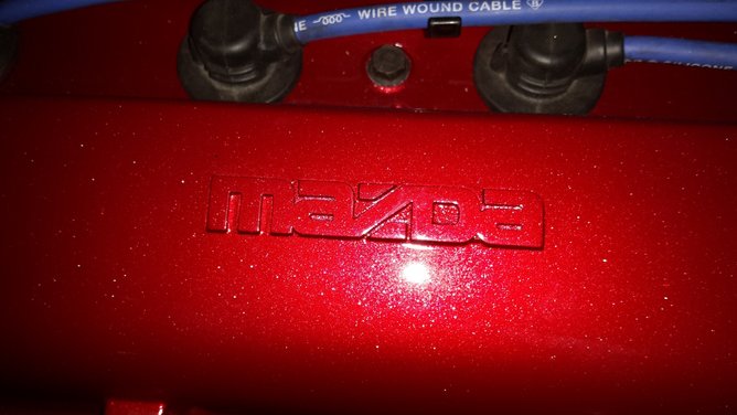

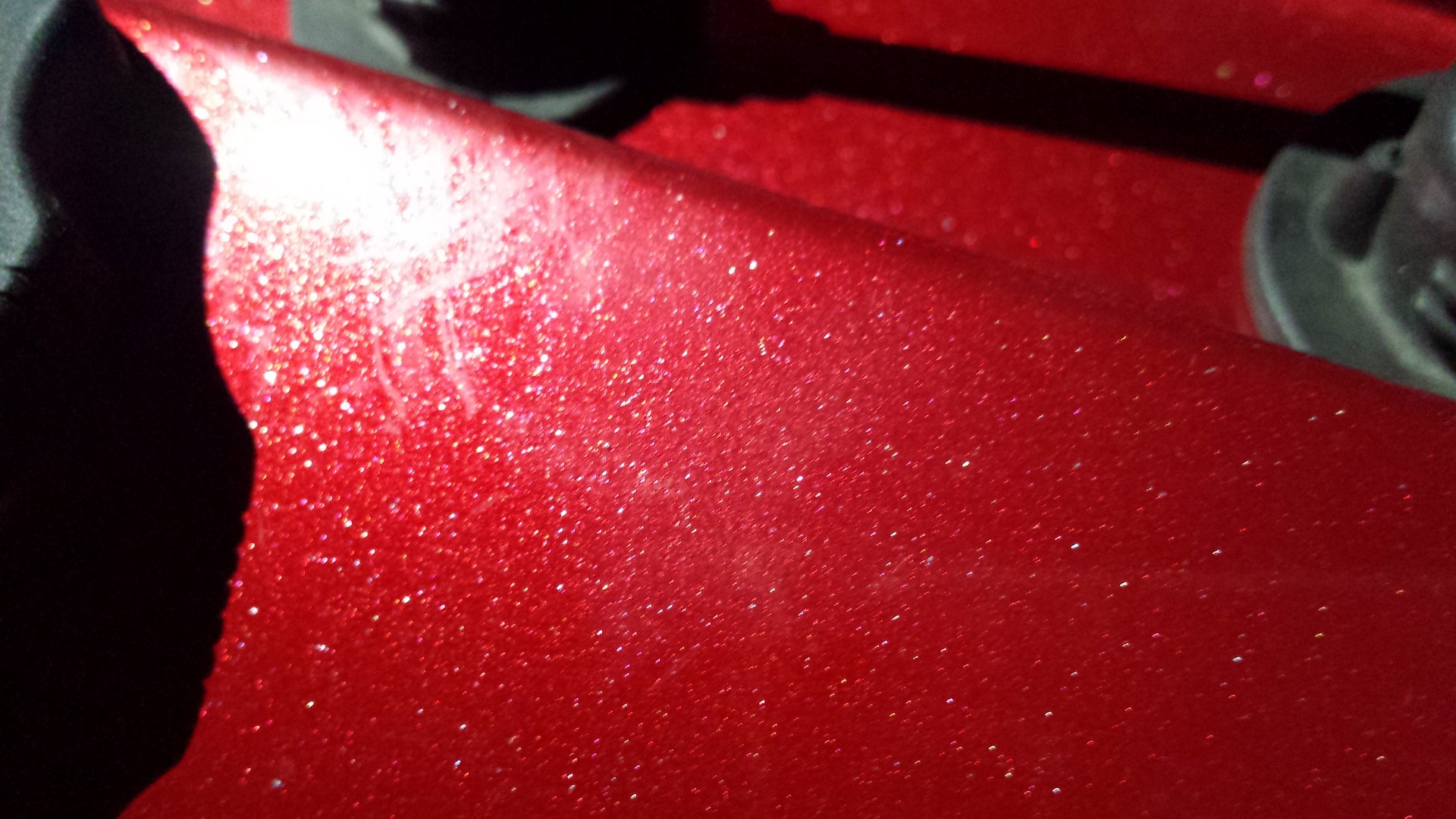

Postprzez luki_92_92 » 17 wrz 2015, 21:28

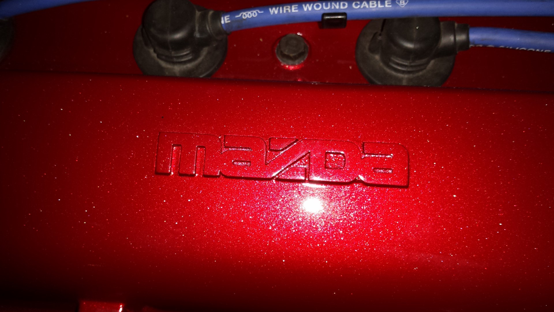

A tu zbliżenie na lakier na pokrywie, ale ciężko zrobić nocą foto żeby dobrze wyglądało <czarodziej>
