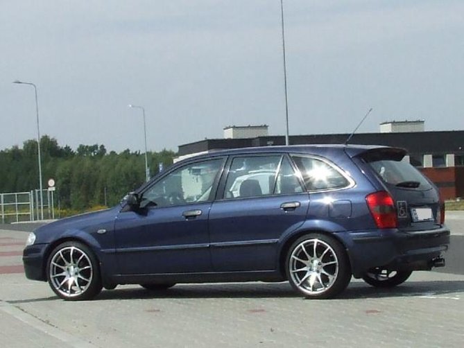

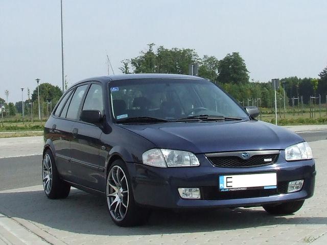

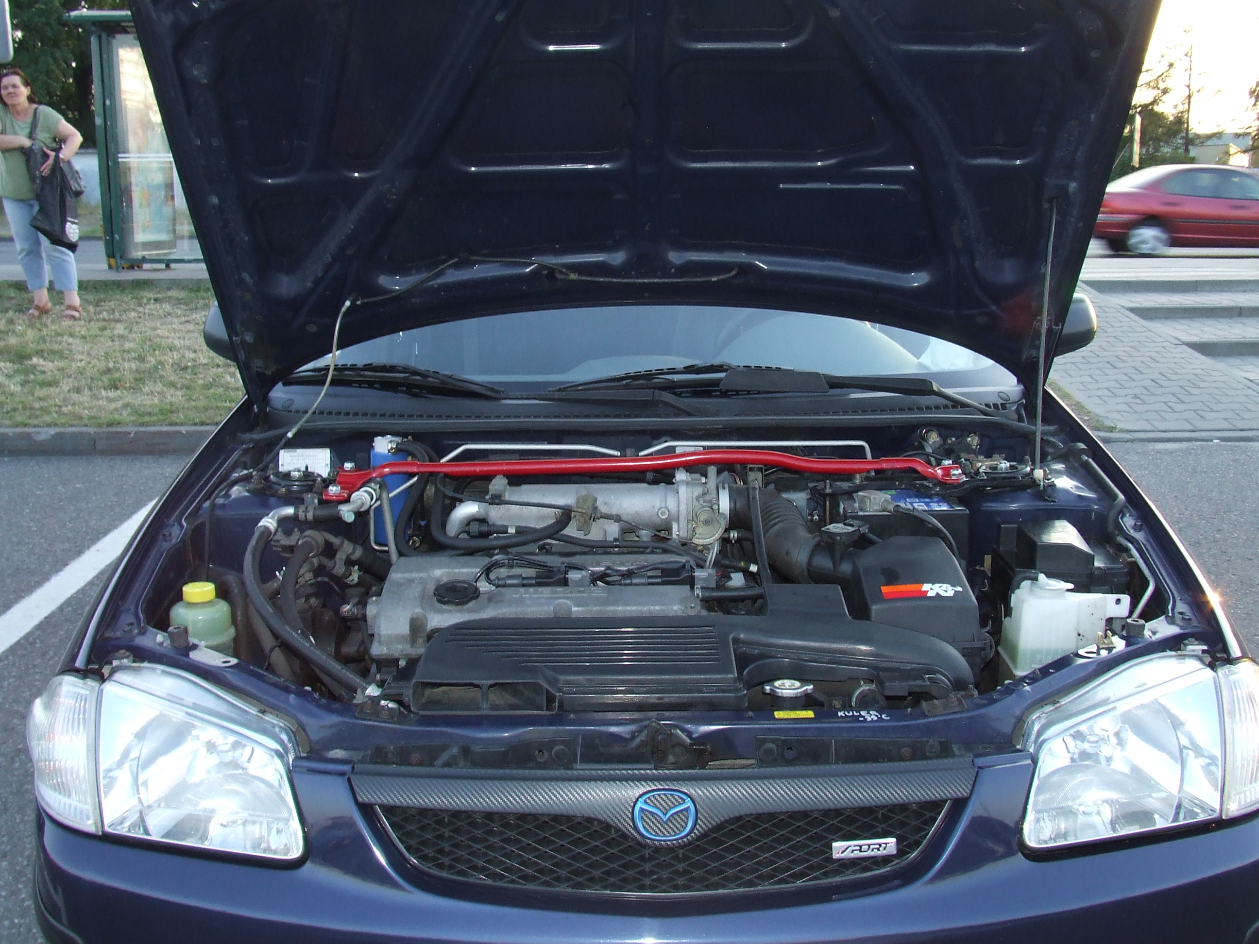

Mawiają że cierpliwość jest gorzka,ale jej owoce bardzo słodkie :D 2 tygodnie czekałem na springi...kolejne 2 tygodnie muszę czekać aż moi mechaniorzy wrócą z urlopu hahaha ale rozpórka już leży pod maską i jazda M przeszła w wyższy wymiar komfortu prowadzenia autka <czarodziej> Poniższa fotka przedstawiać będzie planowany negatyw tylnej osi <spoko> Taki jest zamiar,ale pewnie w trakcie ustawiania zobaczymy ile jest na taki myk miejsca,a jest go naprawdę minimalnie mało ;P
Taki jest zamiar ustawienia camberu na tylnej osi...
Tak wygląda obecnie Madzia...

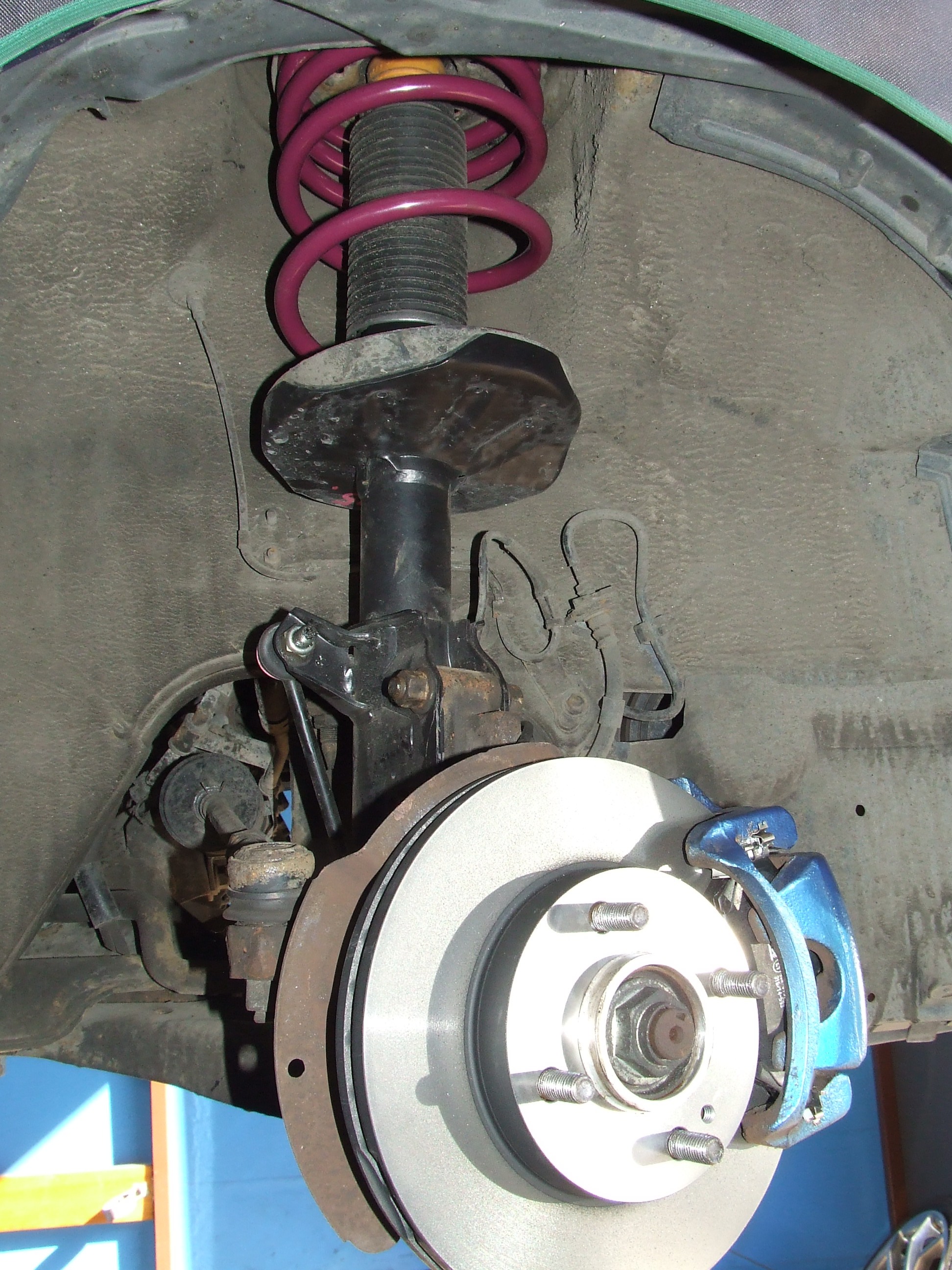

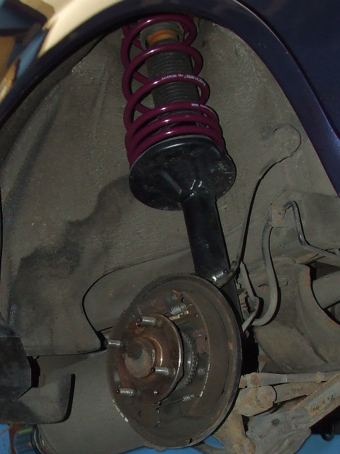

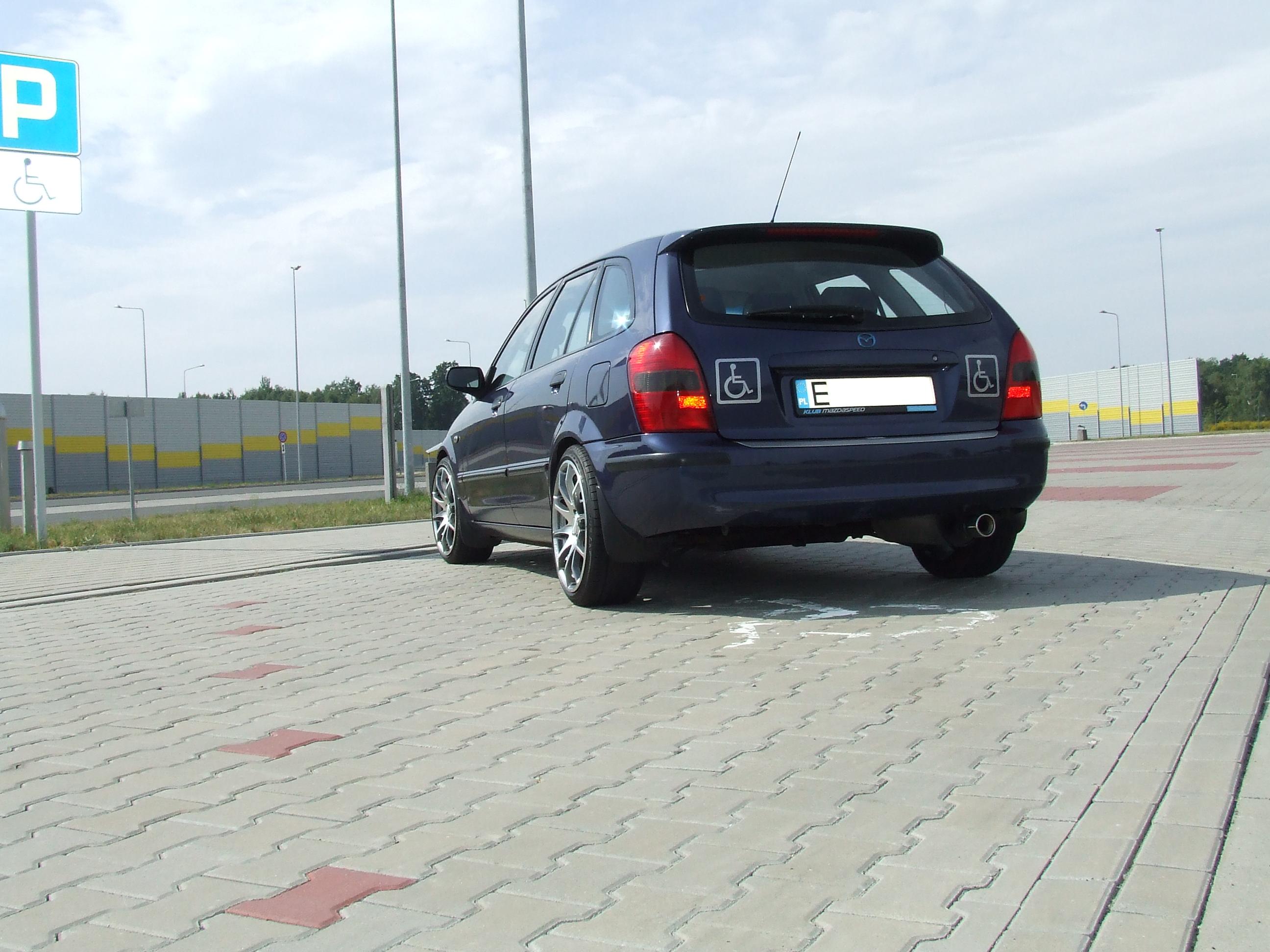

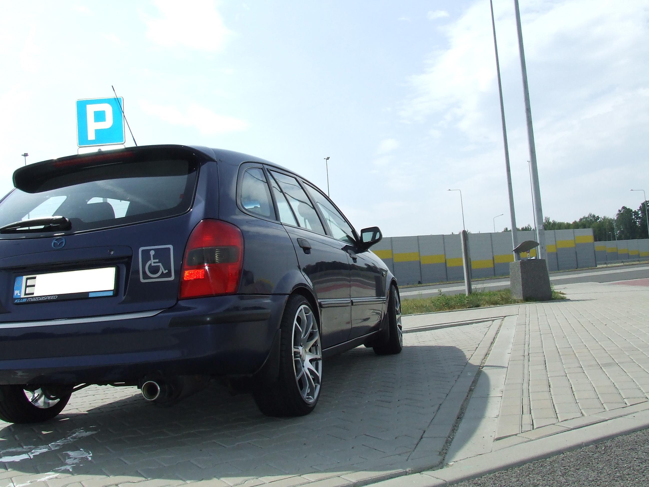

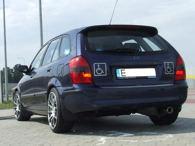

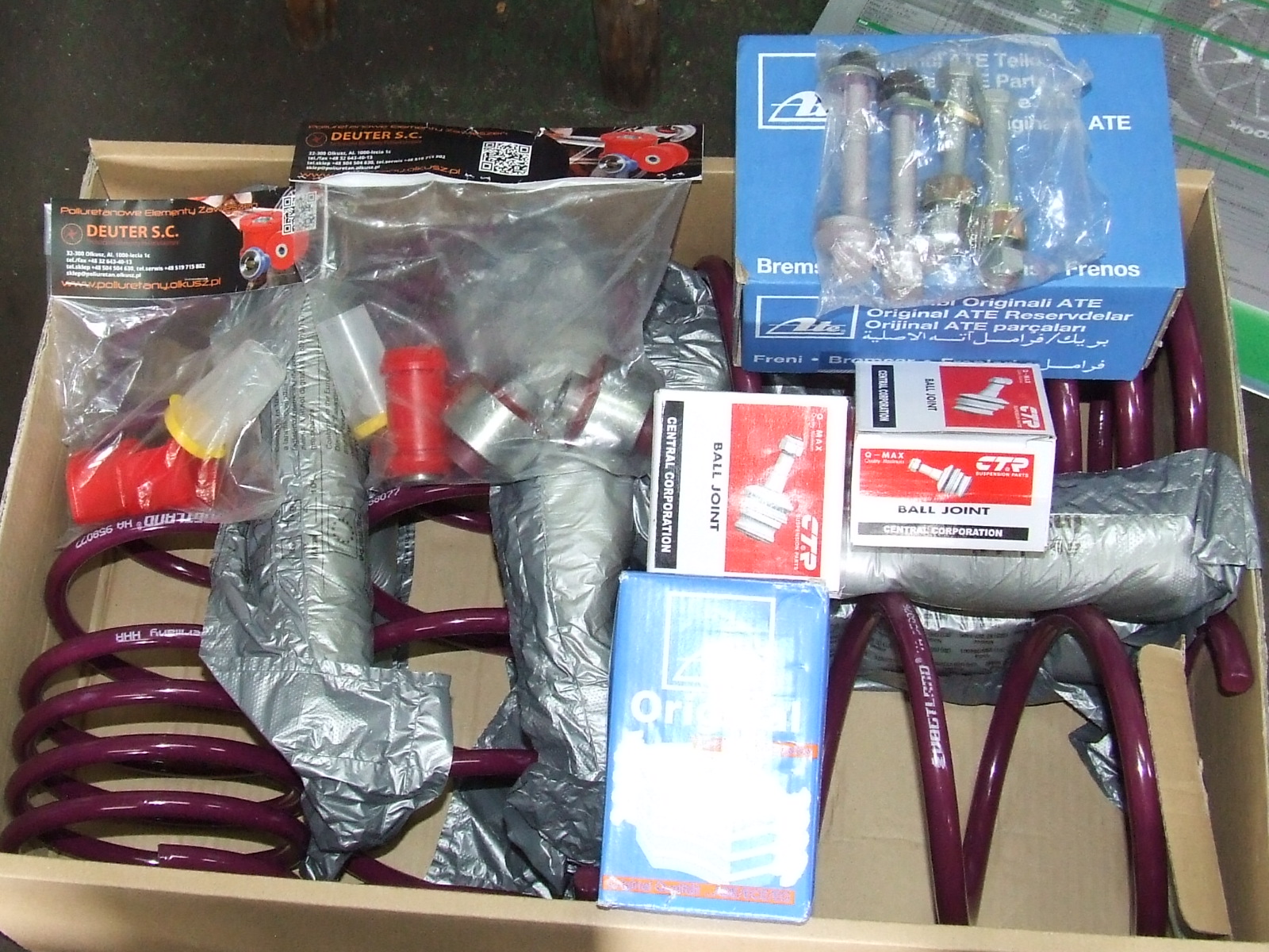

W końcu przyszła wiekopomna i oczekiwana chwila :D "EFKA"siedzi na springach i ma się wręcz znakomicie <spoko> <spoko> <spoko> prowadzenie,szybkość reakcji na zmianę kierownicą wręcz perfekcyjne <spoko> <spoko> <spoko> Na szybkim pokonywaniu zakrętów prawie nie odczuwalny przechył auta,sztywno ale w miarę komfortowo <serduszka> <serduszka> ZDECYDOWANIE WARTO ZAINWESTOWAĆ W DOBRE SPRINGI <spoko> <spoko> Obniżyła się o ok.3cm <faja> Liczę że siądzie jeszcze max.0,5cm <jupi> Ale po kolei...

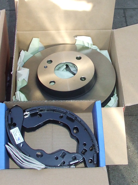

Lista zakupionych części:
-sprężyny VOGTLAND
-tarcze TRW
-klocki i szczęki ATE
-śruby do camberu tylnej osi w kolumnie McPhersona MONROE MC 112
-tuleje z poliuretanu na przednich wahaczach i drążku stabilizatora DEUTER
-sworznie CTR
A teraz zapraszam do fotorelacji <czarodziej> <czarodziej>

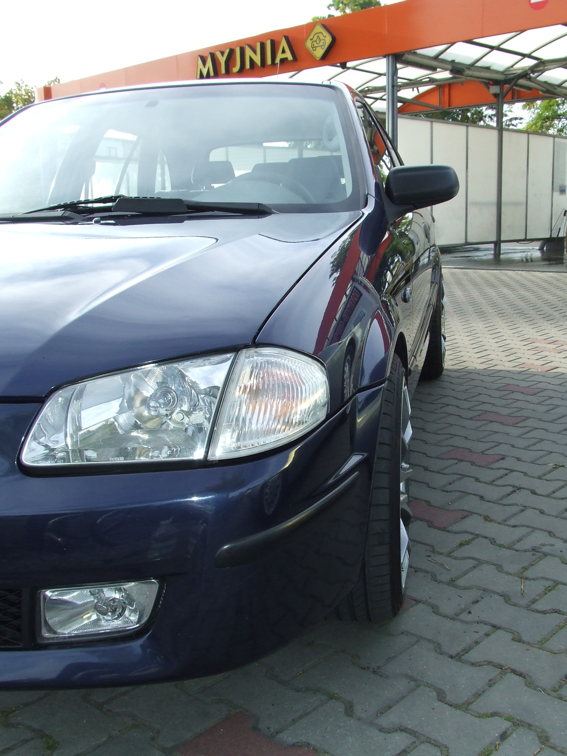

neagtyw od razu na maxa 3 stopnie? nie obciera nic? :)

Negatyw poszedł od razu na maxa 3 stopnie,może nie widać na fotkach ale jest widoczny...na chwilę obecną nic nie obciera,ale jest naprawdę na styk ;P Ale na przyszłość to tak jak u Ciebie max 7cali i osadzenie ET-40 z oponką 205/40 a nawet 195/40.wtedy nie trzeba nic kombinować przy ustawieniu negatywu kół <spoko> Pozdrawiam i udanego zlotu życzę papa

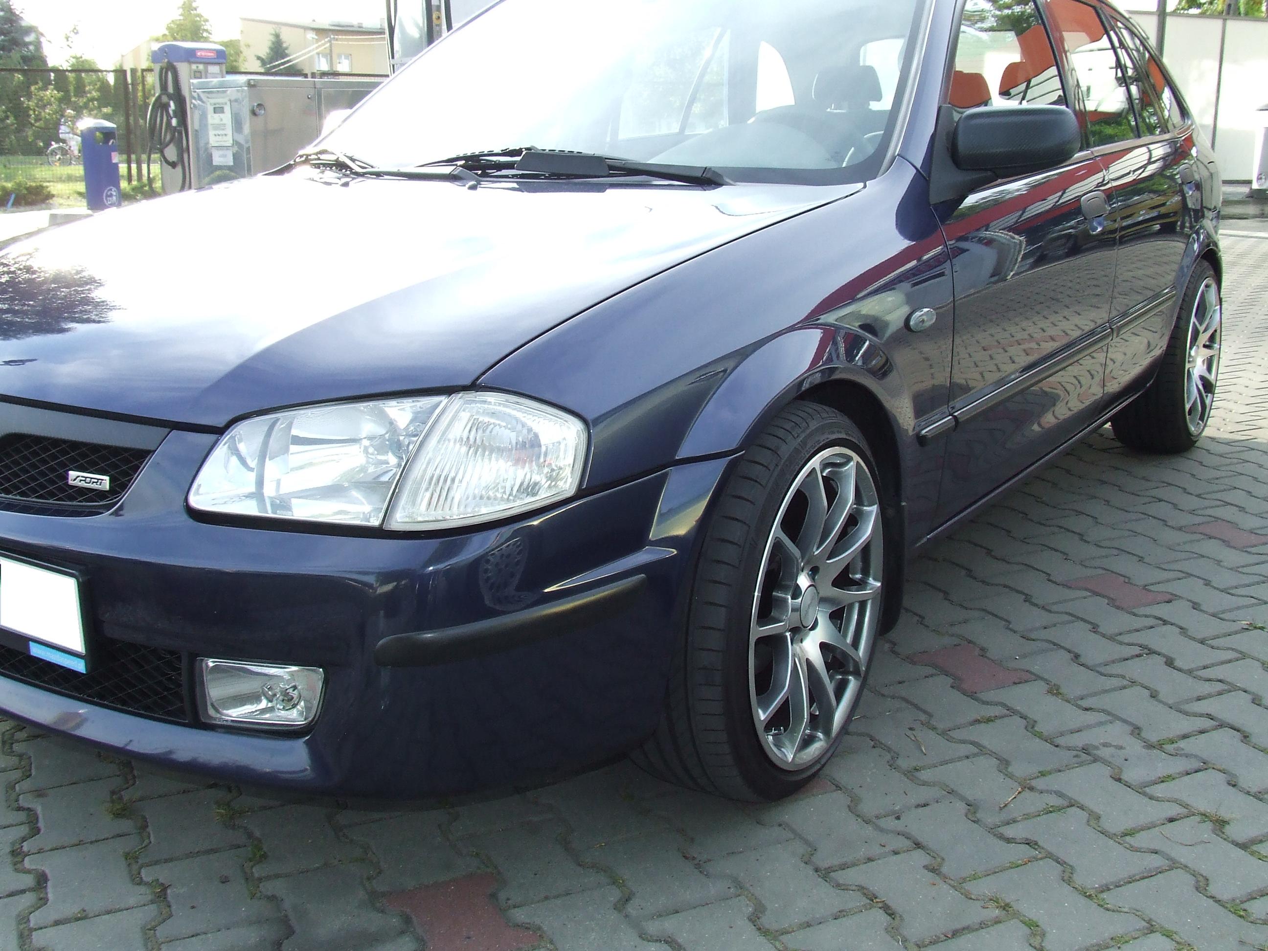

Właśnie zrobiłem Madzią 1400km w 2 osoby i bagaż...spaliła mi około 8l/100km ze średnią 120km/h <spoko> Olej na tym samym poziomie co przed wyjazdem <jupi> Zawieszenie sprawuje się znakomicie,ale mnie osobiście doskwiera przy nierównościach...zatem wracam do oryginału :( mimo zrobionego camberu na tylnej osi opony nadal przy dużym podbiciu zostawiają ślady na rancie nadkola :( ET 35 przy feldze 8 cali bez rolowania rantów nadkoli nie ma racji bytu... <cisza> Zaczynam poszukiwania 17 z ET 42/40 z felgą 7 cali,a nawet 6,5 cala i wiem że będzie ciężko coś sensownego pozyskać <głaszcze>
Madzia świeżo po umyciu...
