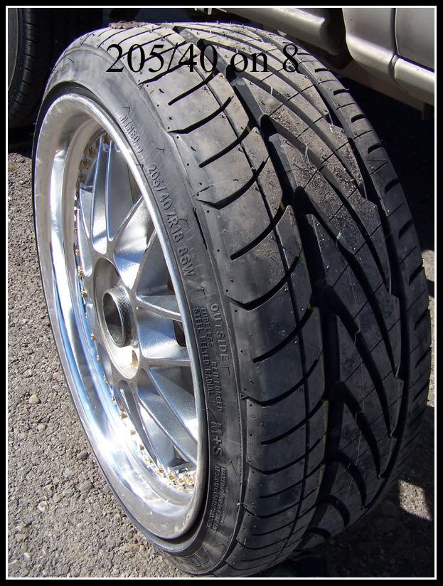

No właśnie w tym temacie potrzebuję pomocy... Felgi mają 8 cali szerokości, ET 35. Przy szerokości opony 215 i tak jest lekki trapez i wolałbym go raczej nie powiększac przy 205. Wydaje mi się, że 215 jest optymalne dla tej szerokości felgi, więc profil 45 byłby chyba idealny. Dochodzi jeszcze jeden aspekt – tarcie o ranty błotników. Zrobiłem krótką jazdę i tył trze na dobiciach. Wiem, że mam teraz z pupy tylne zawieszenie, ale po zmianie i utwardzeniu i tak chyba nie obejdzie się bez klepania rantów. No i tutaj 205 najlepiej na 45 chyba by załatwiło sprawę. Pomożecie?

Tutaj profil 40, ale szerokośc się zgadza i trapez, którego wolałbym uniknąc:

Bedzie CI obcieralo na dobiciach Bo za szeroka felga
Ja mialem 8 cali, Et 35, ranty troche zagiete, opona 205/40 i nic nie tarlo. Nawet mialem juz felgi 9calowe na tyl, bo te 8 uwazalem za zbyt schowane
Ten ksztalt trapezowy opony/naciag wlasnie dodaje uroku dla mxa, o ile zawieszenie nie jest w serii.
Zloty srodek dla Ciebie, to 205/45.
Ja u siebie mam felgi o tych samych parametrach i założone opony 215/45r17. Uważam ten zestaw za idealny. Jest trochę komfortu i opony nie wyglądają jak balon. Ranty z tyłu mam zagięte, obniżenie na poziomie -35mm i nie miałem przypadku żeby coś obcierało.
