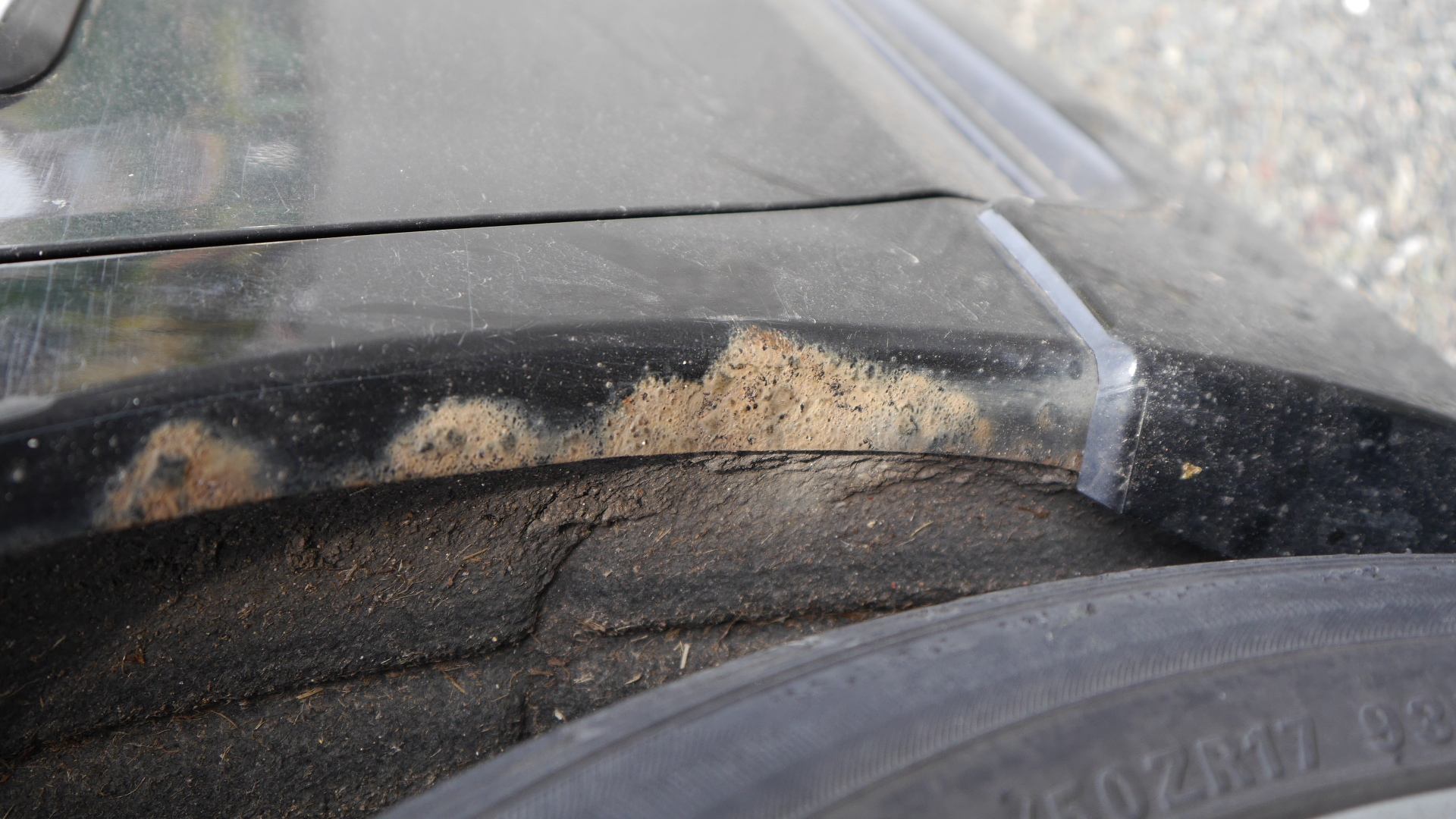

Postprzez krupek1 » 3 sie 2015, 22:33
Pojawiła się już jakiś czas temu u mnie rdza na rantach nadkoli, ubytków szczególnych jeszcze nie ma. Chciałbym zabezpieczyć i pomalować te elementy nadkoli. Problem polega na tym, że muszę się dostać trochę głębiej w te miejsce, gdzie zderzaki się łączą z nadkolami. Trzeba demontować całe zderzaki, czy da radę je jakoś lekko odchylić? Będę wdzięczny za jakieś porady, albo tutoriale ;)
Od: 18 mar 2015, 13:52
Posty: 12
Skąd: Gdańsk
Auto: Mazda 3 2.0 BK (150 KM) 2003
Postprzez jabi666 » 4 sie 2015, 00:02
Nie da się odgiąć tak po prostu bo przy łączeniach z błotnikami są tam takie plastikowe białe ślizgi, ale w przypadku przedniego zderzaka można go odkręcić z nadkoli, później po 3 śruby z dołu od każdej strony i powinien zejść ze ślizgów bez całkowitego zdejmowania go. Nie wiem jak w przypadku tylnego zderzaka.
Ja to robiłem bo musiałem wyciągnąć przednią lampę i tak w sumie myślę że nie wiele dłużej się zejdzie jak ściągniesz cały zderzak, dostęp będzie idealny.

Postprzez krupek1 » 4 sie 2015, 11:34
Dzięki za pomoc. Głównie chodzi mi o to, że czytałem, iż wiele osób miało problem z dobrym spasowaniem go potem z powrotem. Nierównomiernie odstawał po którejś stronie względem reflektora.
Posty: 12
Skąd: Gdańsk
Postprzez jabi666 » 4 sie 2015, 12:08
Ja mam kawałek z jednej strony urwany i tam rzeczywiście odstaje, ale z drugiej jest w porządku.
Jak chcesz dostać się do łączenia zderzaka z nadkolem i tak musisz ściągnąć go ze ślizgów, wiec martwic się będziesz później jak przy zakładaniu będzie odstawać.

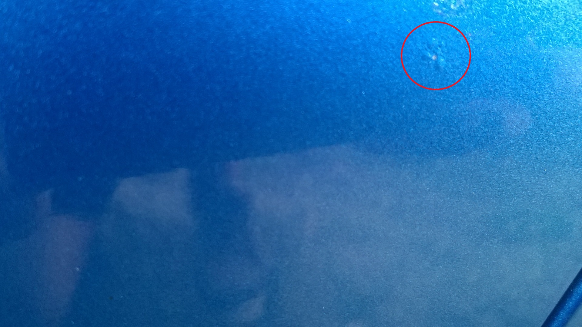

Postprzez Alik87 » 19 sie 2015, 15:58
Mam do Was takie pytanko. Znalazłem coś takiego na drzwiach z pasażera. Ruda się za nie wzięła?
Alik87
Postprzez kropek101 » 19 sie 2015, 16:51
Niestety tak to ruda

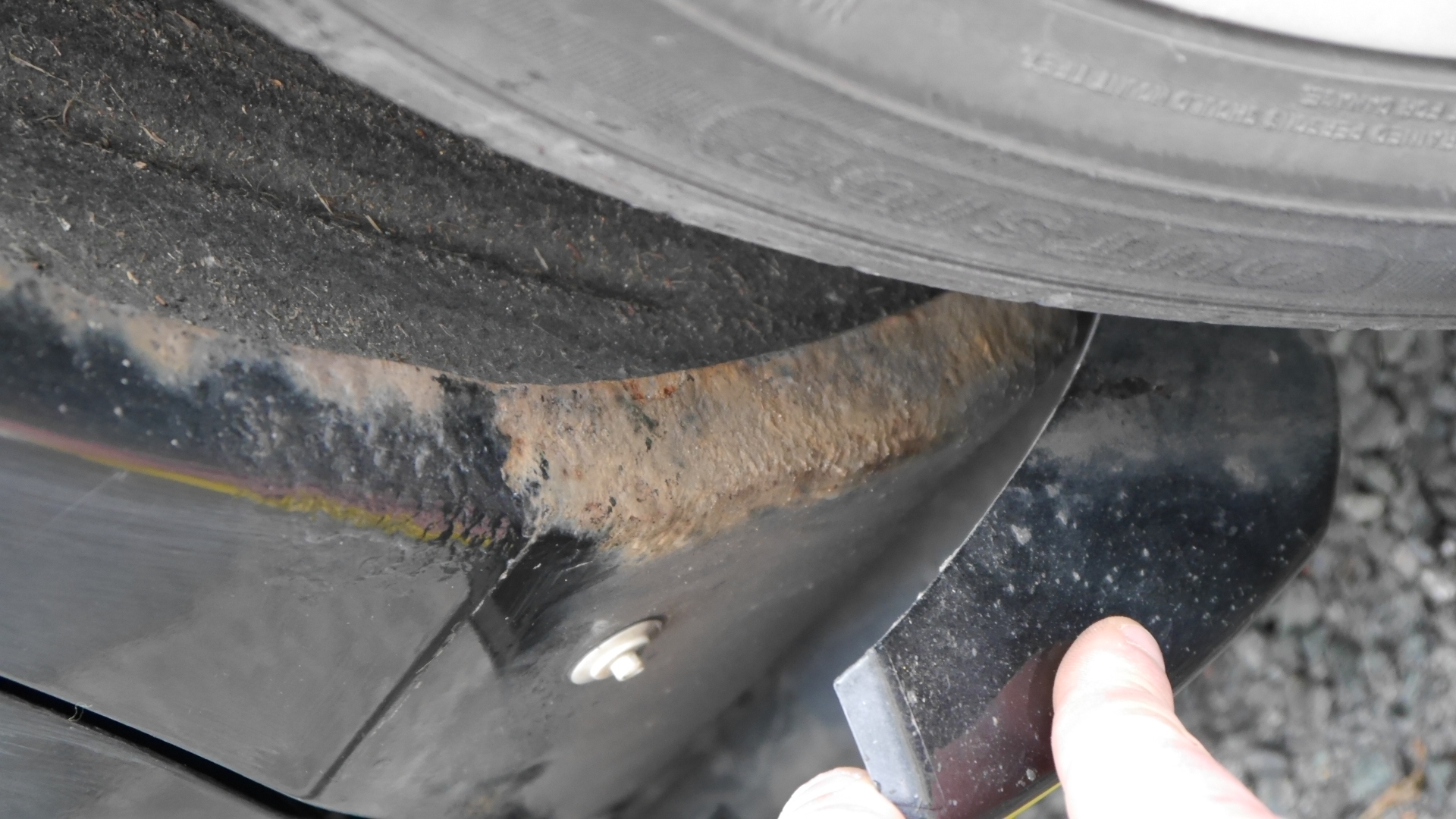

Postprzez Sayaninssj » 5 wrz 2015, 17:06
Witam, mam pytanie.
Mam takie wykwity korozji na rantach nadkoli i chcę się tego pozbyć. Czy po szlifowaniu według was potrzebne będzie jakieś spawanie? Ogólnie blacha w tych miejscach wydaje się mocna trudno się odgina a ta rdza nie odpryskuje.
Od: 16 sie 2015, 18:41
Posty: 20
Auto: Mazda 3 BK 2004 2.0 Benzyna
Postprzez jacobs » 5 wrz 2015, 17:54
Wstawiaj reparaturki, to wychodzi od środka, jak zaczniesz szlifować to zrobisz dziurę ;)

Postprzez Sayaninssj » 5 wrz 2015, 18:45
Czyli auto trzeba będzie oddać do specjalisty bo nie dam rady sam spawać.
Mam jeszcze jedno pytanie. Da się ten filc zastapić czymś albo go wywalić i żeby nie było tam nic. Bo w przednich nadkolach mam plastiki i zero rdzy.
Posty: 20
Postprzez jacobs » 5 wrz 2015, 20:47
To nie kwestia filcu, przednie nadkola mają jednak inną konstrukcję niż tylne... dlatego rdzewieją.
