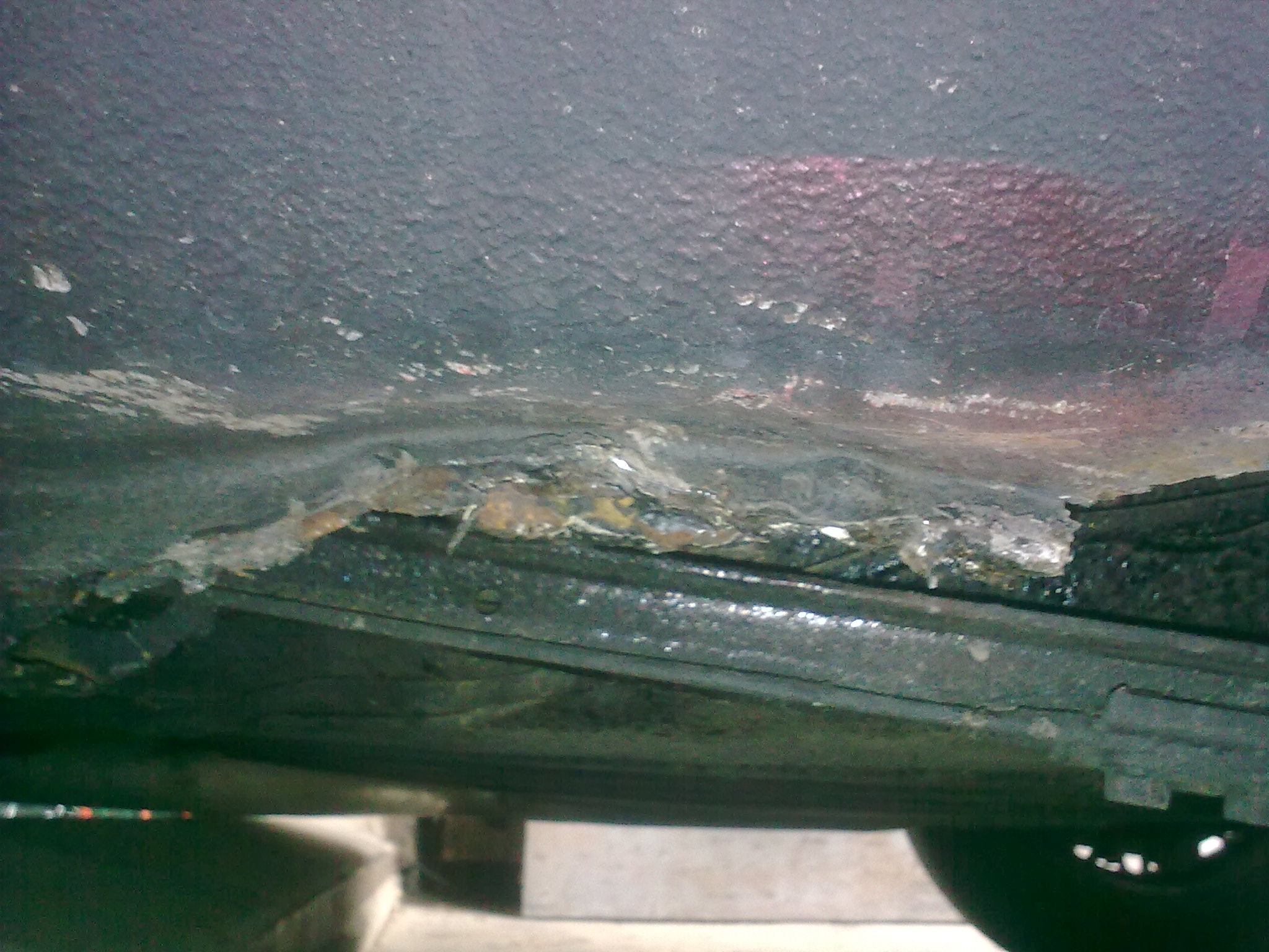

Podnosząc tył zrobiło się małe akuku po "super" remoncie przez "super" mechaników:
A co najgorsze to te wibracje które były przy puszczaniu sprzęgła zaraz po remoncie (twierdzili że się ułoży) zaczynają mi przechodzić chyba na silnik bo jak zaczynam dodawać gazu na luzie z puszczonym sprzęgłem to w okolicy 2 tys zaczynam czuć wibracje :| Może jak ktoś będzie na zlocie to to oceni.
Ten niefortunny remont zrobił chyba więcej szkód niż pożytku :(

Dlatego auto się za wahacze podnosi lewarkiem po zrobionej blacharce :p

To po co oni wstawiali te niby wzmocnienia i po ca są te wyznaczone miejsca do lewarka :| Teraz będę musiał chyba wozić ze sobą kawałek deski i podnosić gdzieś indziej.

Szyna napisał(a):To po co oni wstawiali te niby wzmocnienia i po ca są te wyznaczone miejsca do lewarka Teraz będę musiał chyba wozić ze sobą kawałek deski i podnosić gdzieś indziej.
Jeszcze się niestety nie spotkałem z kimś kto byłby zadowolony z blacharki/lakierki...
Czy tego NIKT nie umie zrobić dobrze?
Szkoda GD'ki :(

Może i ktoś się znajdzie i zrobi to dobrze, ale po co ? zapaćka szpachlą jakąś gumą i hajsik wpadnie do kieszeni. Tak to u nas niestety wygląda. Patrząc na pracę ''blacharzy'' to chyba sam u siebie zrobię te poszycia i nadkola. I nie chodzi tu o zaoszczędzony hajs, ale będę pewny co i jak było zrobione.

Myślę że 2000 zł (sama robocizna bez materiału) za wymianę 2 błotników i 2 progów w taki sposób jak widać to z lekka przesada :| 500 zł za element i jeszcze bez malowania, a połowa do poprawki...
