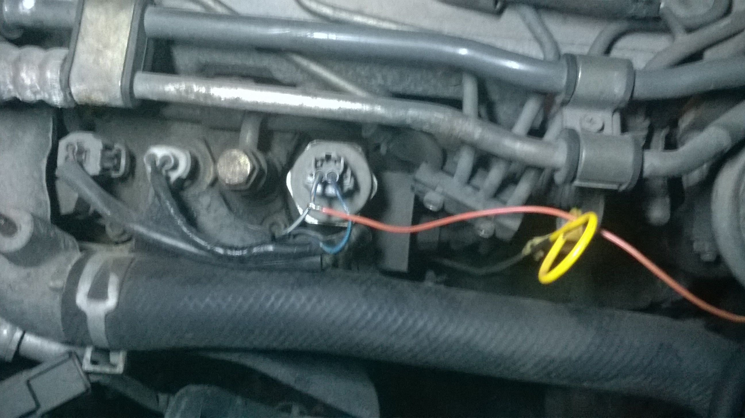

Witam!
Jestem nowy na forum, więc proszę o wyrozumiałość.
Dzisiaj zabrałem się za drutowanie mojej Mazdy (Premacy RF4 101KM).
Nie narzekam na ten silnik ale z włączoną klimatyzacją jest naprawdę mułowaty.
Niestety nie miałem wiele czasu i mogłem wykonać tylko jedną próbę. Zastosowałem oporniki 100 i 50 ohm równolegle, co daje ok 33 ohm.
Samochód dostał kopniaka, niestety wraz ze sporą ilością dodatkowych wrażeń. Pojawiło się naprawdę spore dymienie a z obrotów schodził dopiero z około sekundowym opóźnieniem.
Tutaj moje pytania:
1. Czy zwiększać rezystancję?
2. Czy przy zastosowaniu cewki są podobne efekty?
3. Czy ma ktoś dobrą dokumentację do RF4F? Jeżeli tak to może udałoby mi się rozrysować jakiś pasywny lub aktywny filtr dolnoprzepustowy.
Tutaj moje pytania:

Dzisiaj przeprowadziłem kolejną próbę – jadąc do ZOO z dzieckiem.
Dałem 2x100 i pewne zmiany są.
Samochód przestał kopcić, a dynamika pozostała.
Została natomiast dziwna reakcja obrotów po odpuszczeniu gazu.
Czy ktoś stosował połączenie jak na obrazkach trzy posty wyżej?

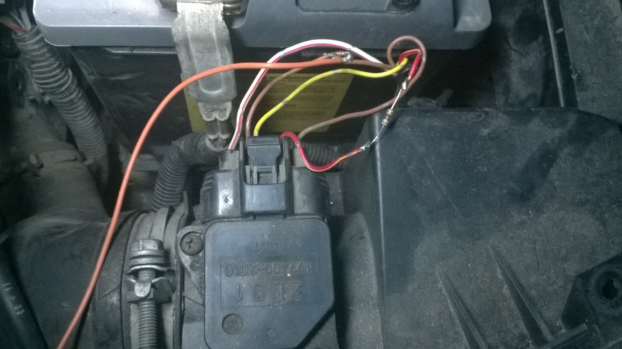

Tam rezystor jest jeszcze na czerwono białym przewodzie do przepływki.

Seether napisał(a):Dalej zostaje zagadka tego rezystora na biało czerwonym przewodzie.
Witam.
Ten biało czerwony przewód, należy do czujnika temperatury.
Sądzę że kolega dziungwaj zaniżył rezystorem oporność czujnika temp. zasysanego powietrza o około 580ohm.
20°C 2,090-2,810kohm
80°C 0,274 – 0,370kohm
I powiem szczerze, że sam jestem ciekaw efektów tego moda
pozdro

Małe sprostowanie, oczywiście że zawyżył oporność czujnika temp.
Metoda na podlanie?
Postanowiłem, że osobiście sprawdzę tego moda. Zamontowałem opornik 1w 670ohm na czerwonym kablu z białym paskiem. Drugi kabel od prawej, na przepływce.

Tak sobie teraz pomyślałem, sprawdziłem co nie co i oto co ustaliłem, polemika zbędna, tak jest i koniec.
Każdy z czujników temperatury powietrza ma wpływ na co innego... i tak :
Czujnik powietrza dolotowego pierwszy ( na filtrze powietrza ) – ma wpływ na moment wtrysku paliwa – to samo w jakimś zakresie można osiągnąć manipulując pompą wtryskową względem rozrządu – kwestia co się chce osiągnąć.
Czujnik powietrza dolotowego drugi ( na IC ) – ma wpływ na wielkość dawki paliwa – tu wiadomo, że się chce zwiększyć
