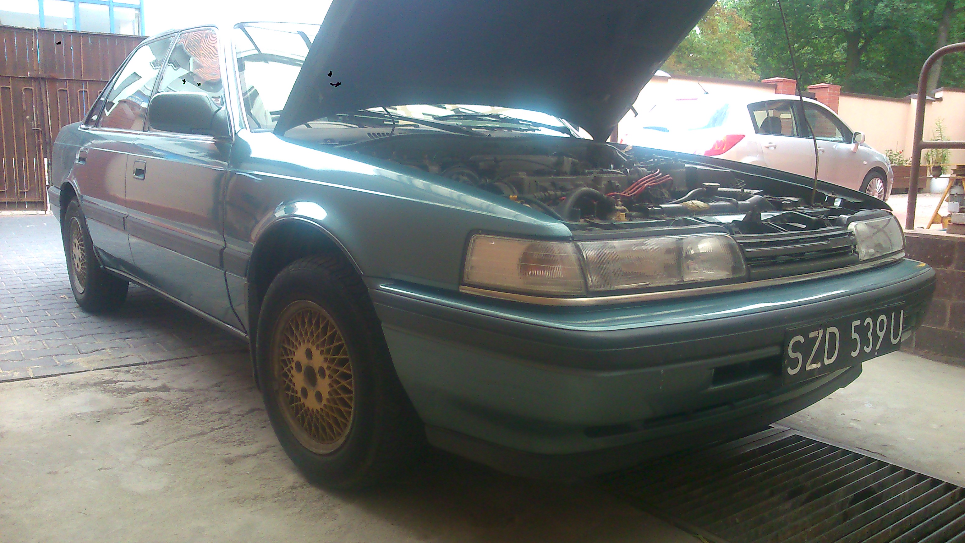

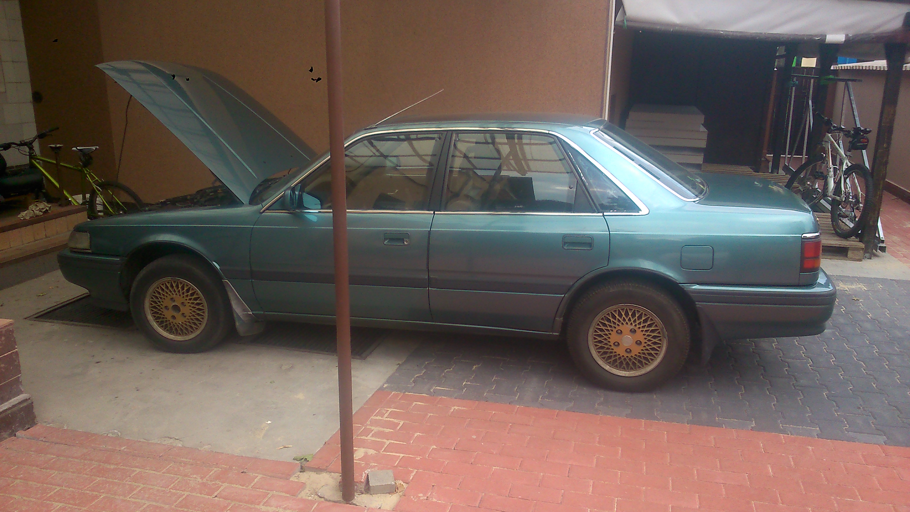

Mazda 626 GD FE3N '91 – amerykański szczupak

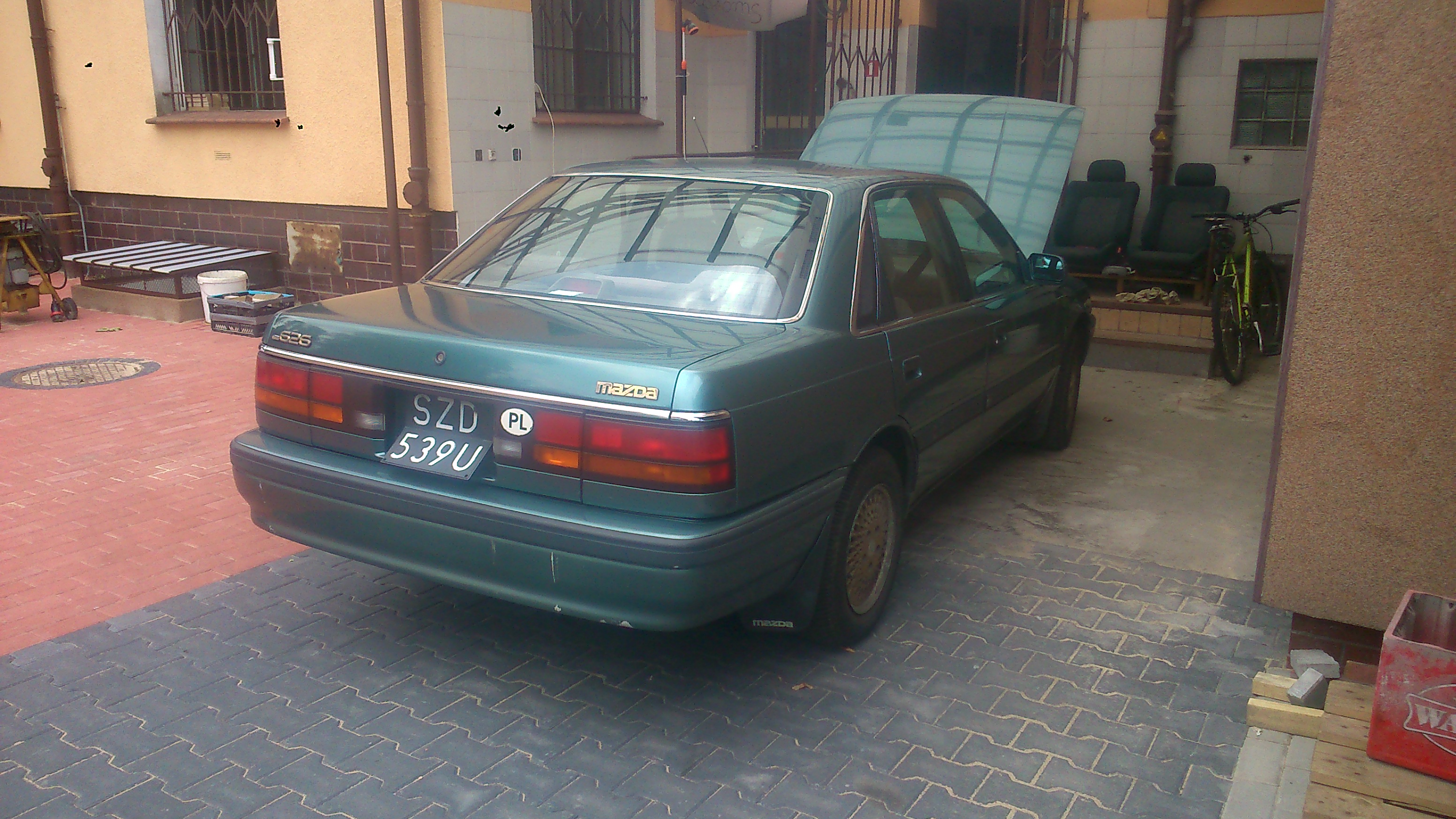

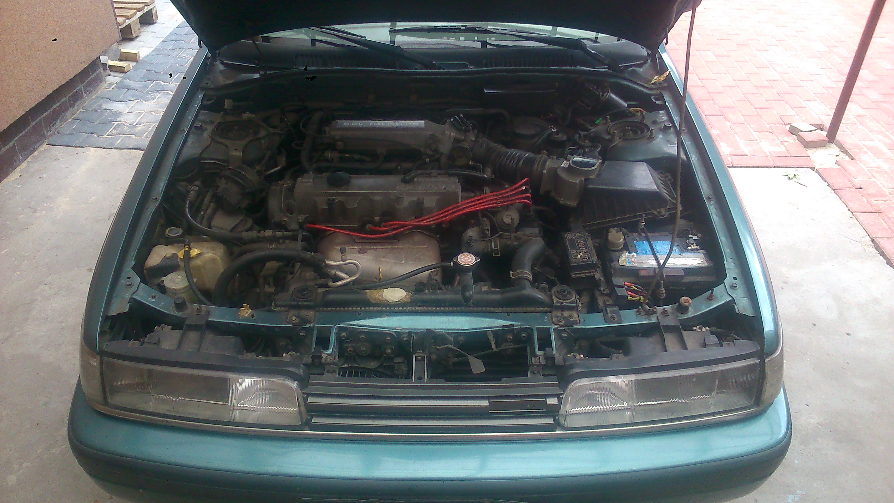

Postprzez Majk500 » 18 sie 2015, 00:16
Na wstępie: "Nie, nie porzuciłem projektu MX-6, szukam dobrej kasty".
Ten tutaj "szczupak" to takie autko na co dzień które kupił brat, żeby odpychać tyłek tu i tam. Natomiast gdy zabierze mi xedosa na wyjazd to ja będę nim sobie podjeżdżał na zajęcia np. przy japońskim powiewie amerykańskiego luksusu z układu klimatyzacji <glupek2>

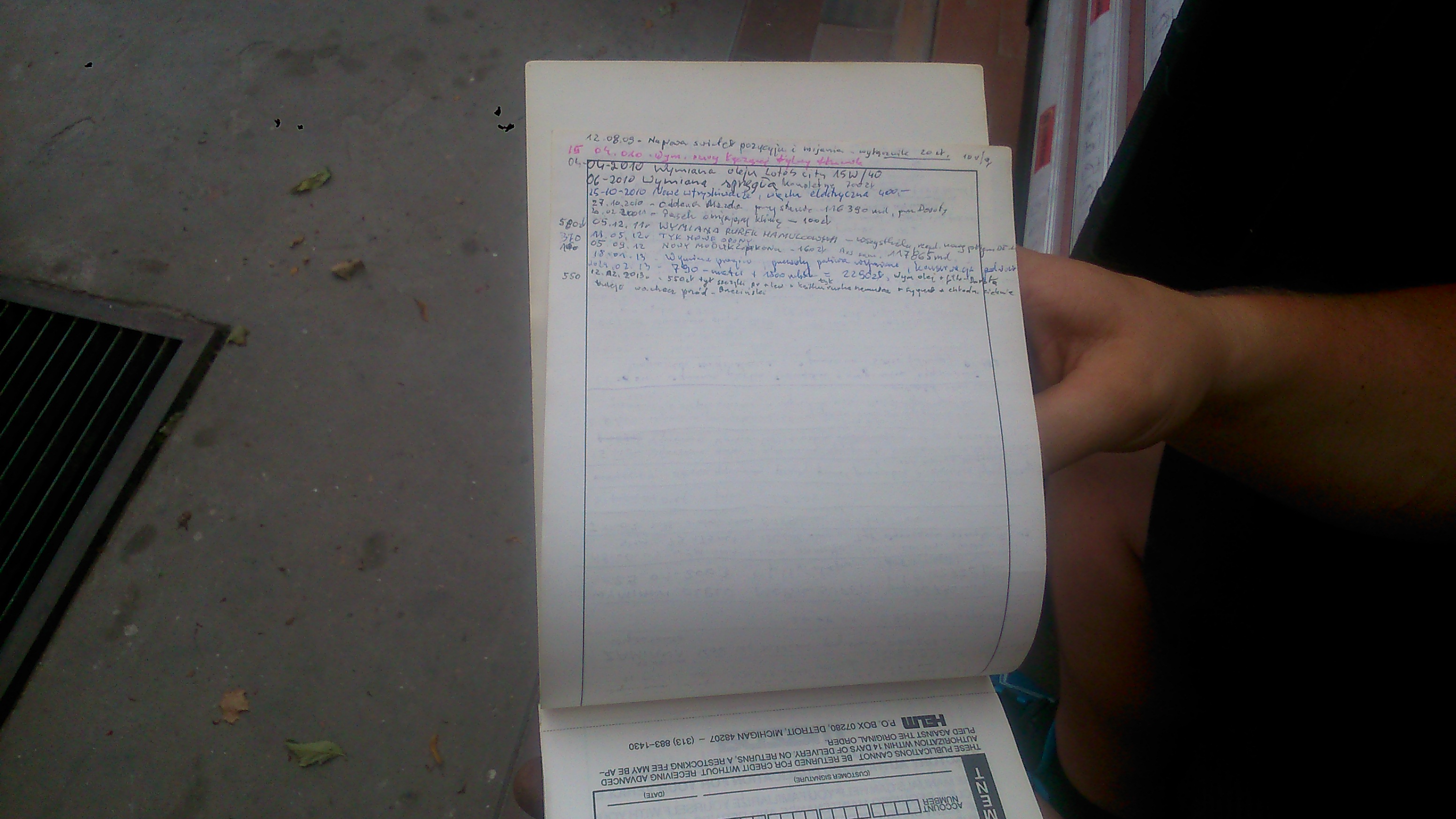

Szukaliśmy czegoś ciekawego na właśnie taki dupolot, i trafiło się od dziaduszka w podeszłym wieku, który był drugim właścicielem, miał go od 1998r i cały czas był garażowany. Prowadził zapiski zrobionych rzeczy

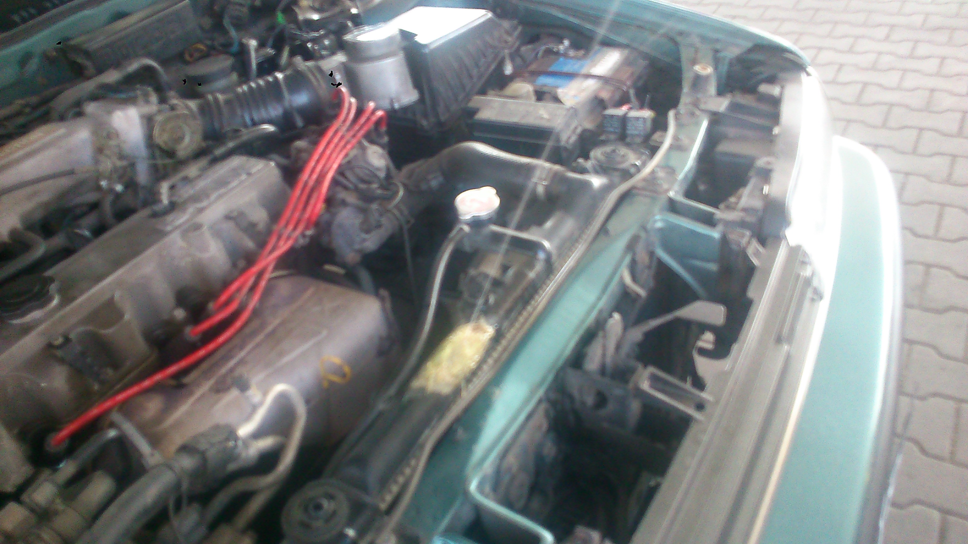

W drodze ze szczecina do poznania, jeszcze na obrzeżach szczecina chłodnica zaczęła sikać z plastikowej obudowy którą ów dziadek zalepił żywicą

-silnik: jest :P zwykłe wolnossące F2 (zmienione na FE3N)

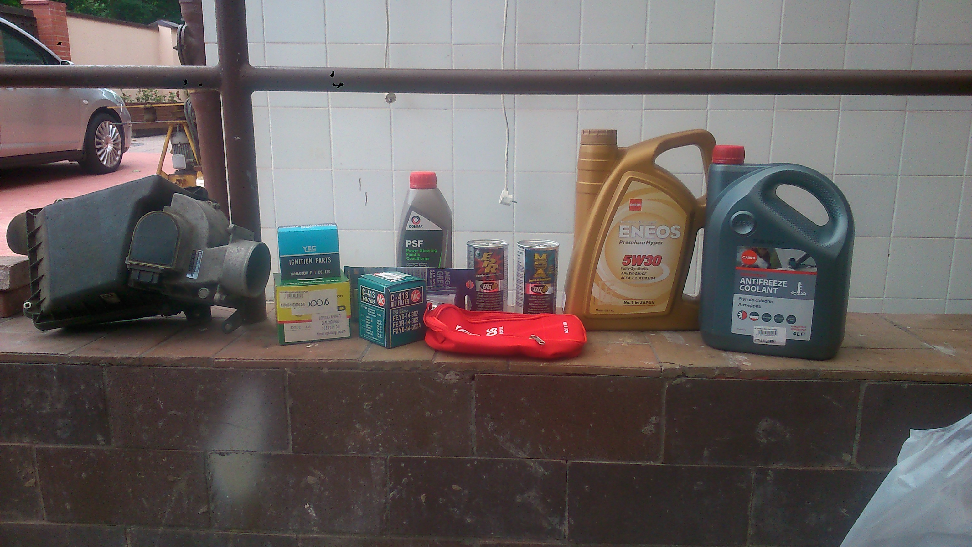

Poczyniliśmy już pierwsze zakupy do tego auta

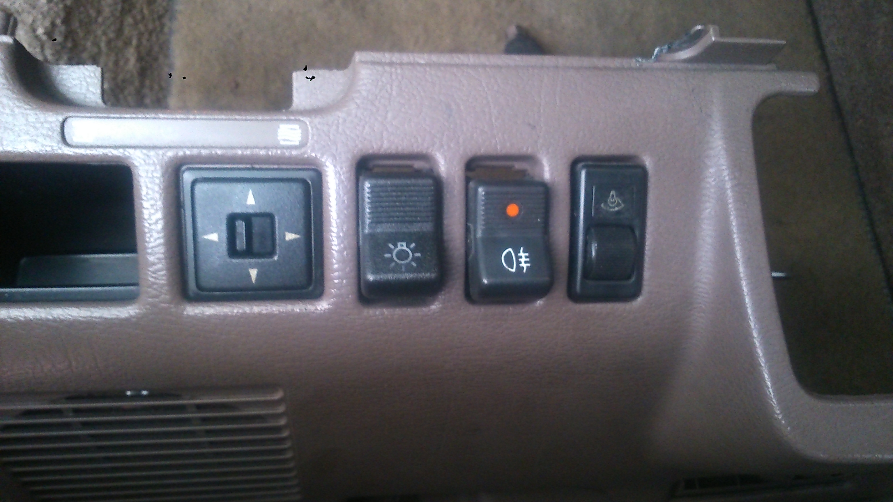

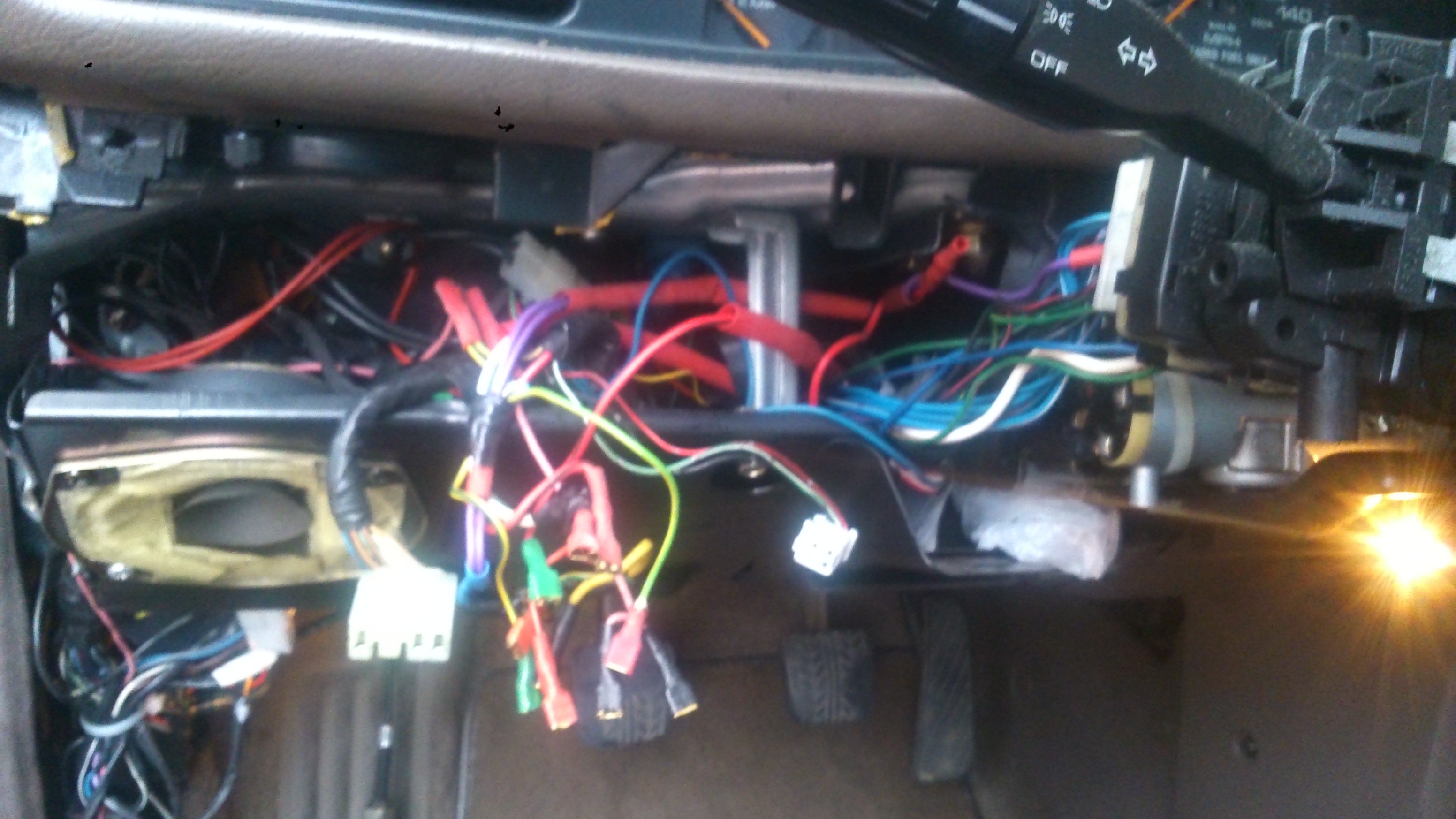

oraz wymieniliśmy przełączniki zespolone z emiska dawcy i uporządkowaliśmy trochę kable. Dziaduszkowi padło włączanie świateł i jakiś jeb**y samozwańczy elektryk zrobił to na przełączniki nie wiem od nawet czego...

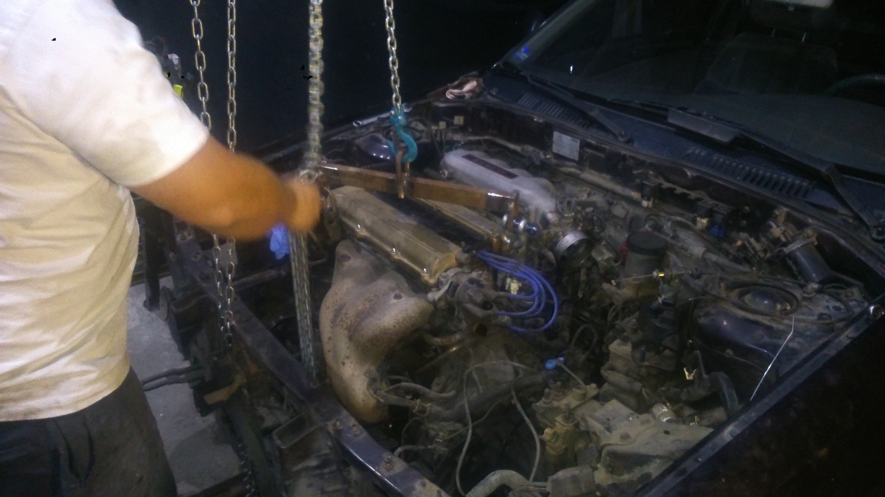

Postprzez Majk500 » 19 sie 2015, 07:03
No tak, troszkę odświeżyć trzeba, nie idzie kupić takiego auta bez wkładu :P
Dopisano 19 sie 2015, 11:12:

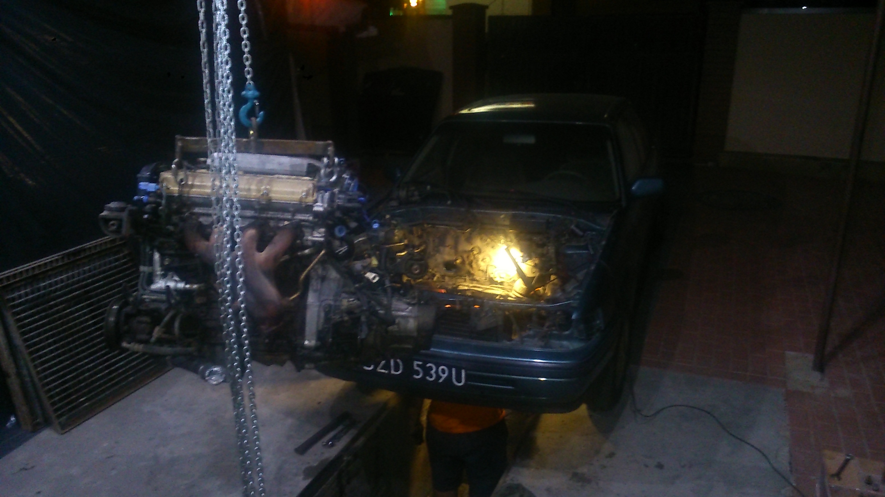

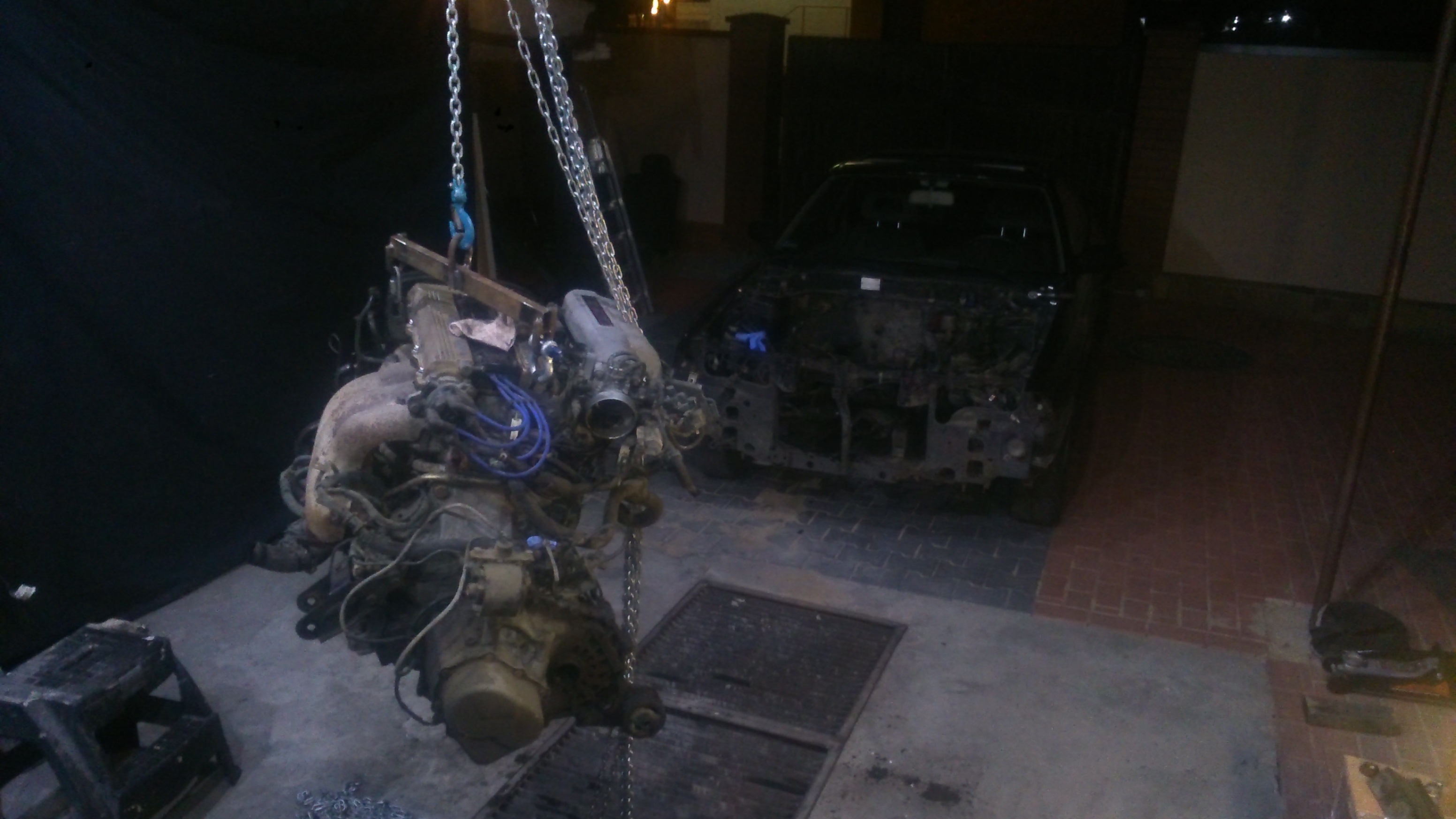

Nowe serducho dla szczupaka :D

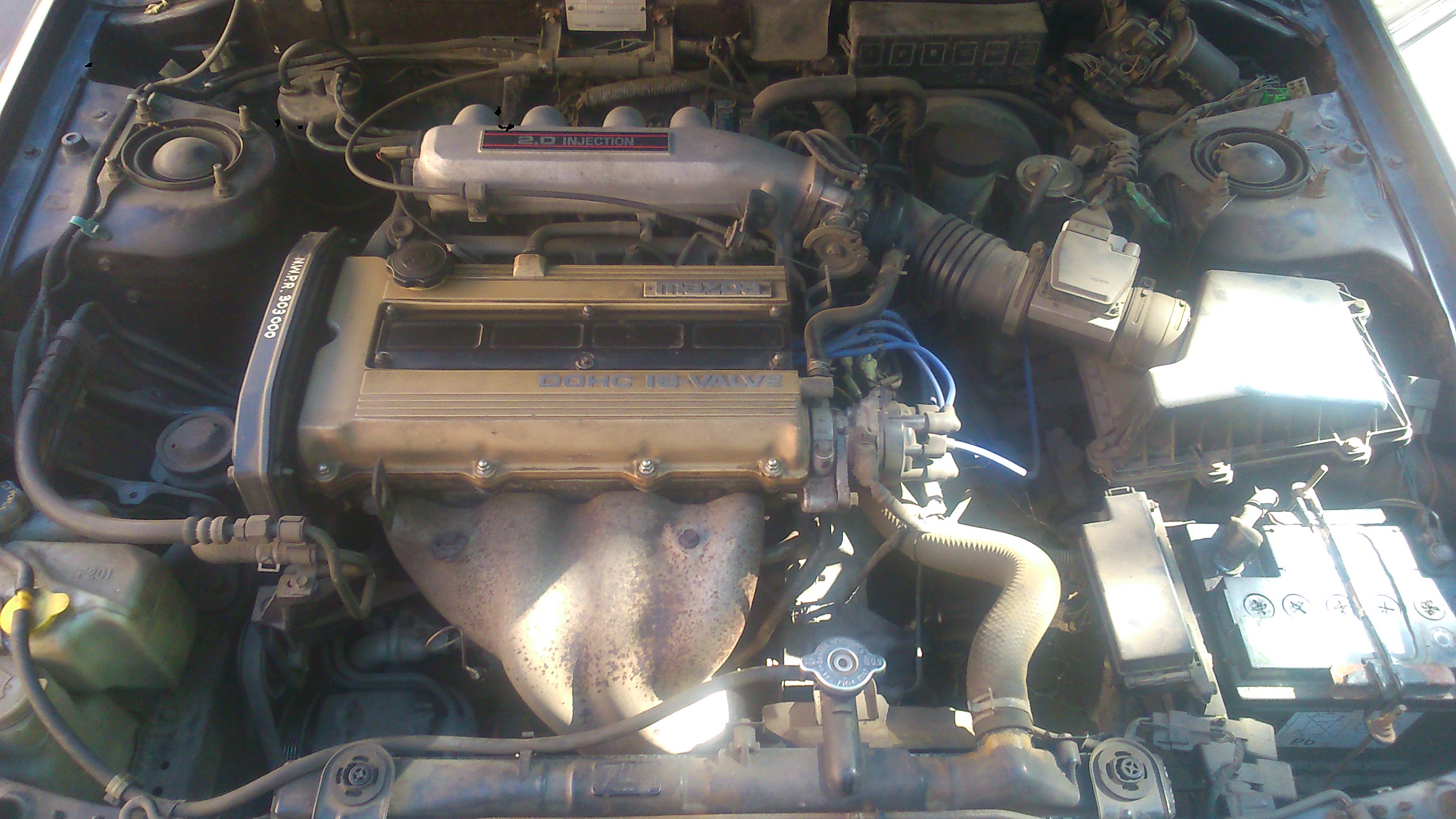

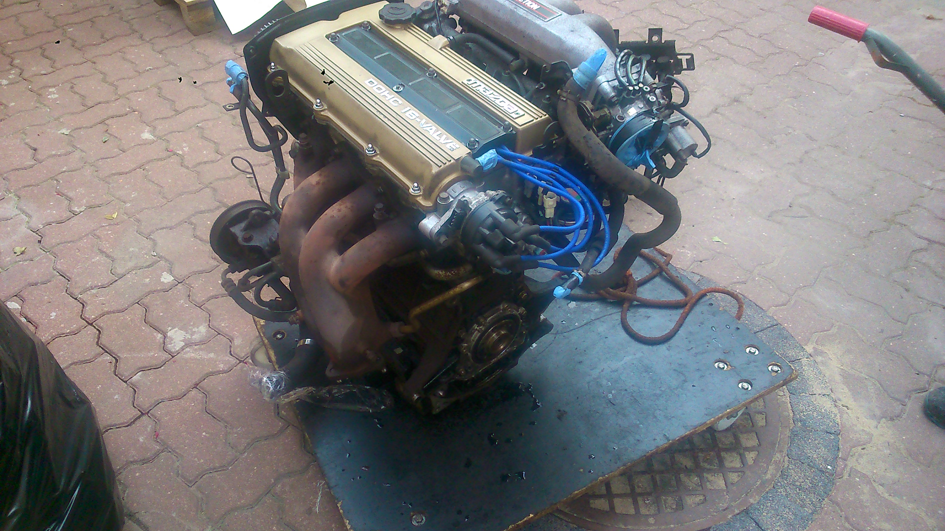

Postprzez Majk500 » 20 sie 2015, 07:13
Nowe serducho coraz bliżej szczupaka :D Pytanko: co zrobić przy silniku lub sprawdzić przed włożeniem? Chodzi mi czy np luzy na zaworach, czy jest tu hydraulika? Bo poza tym chyba nic szczególnego. Nowe uszczelki które tego wymagają i tyle :]

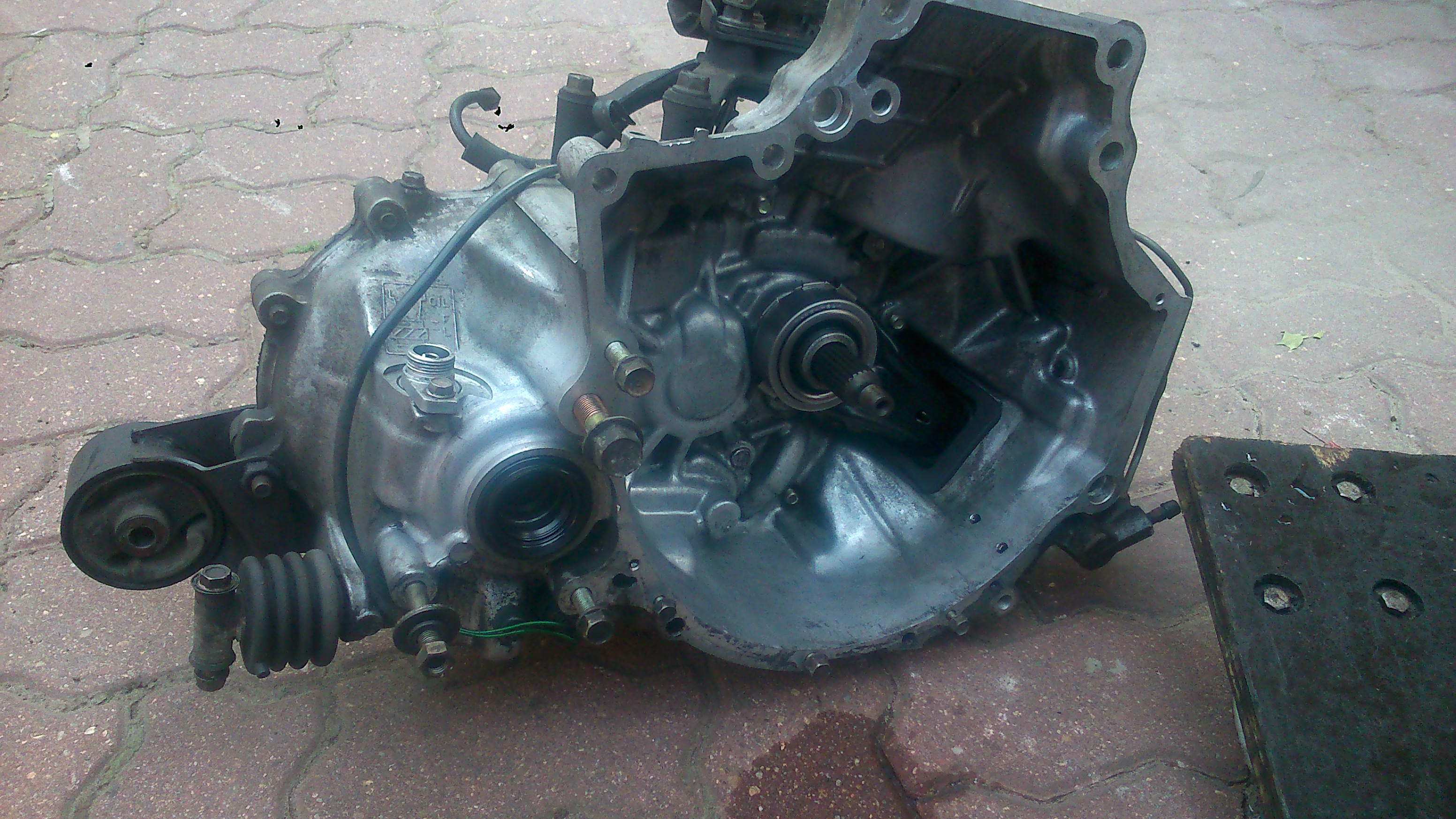

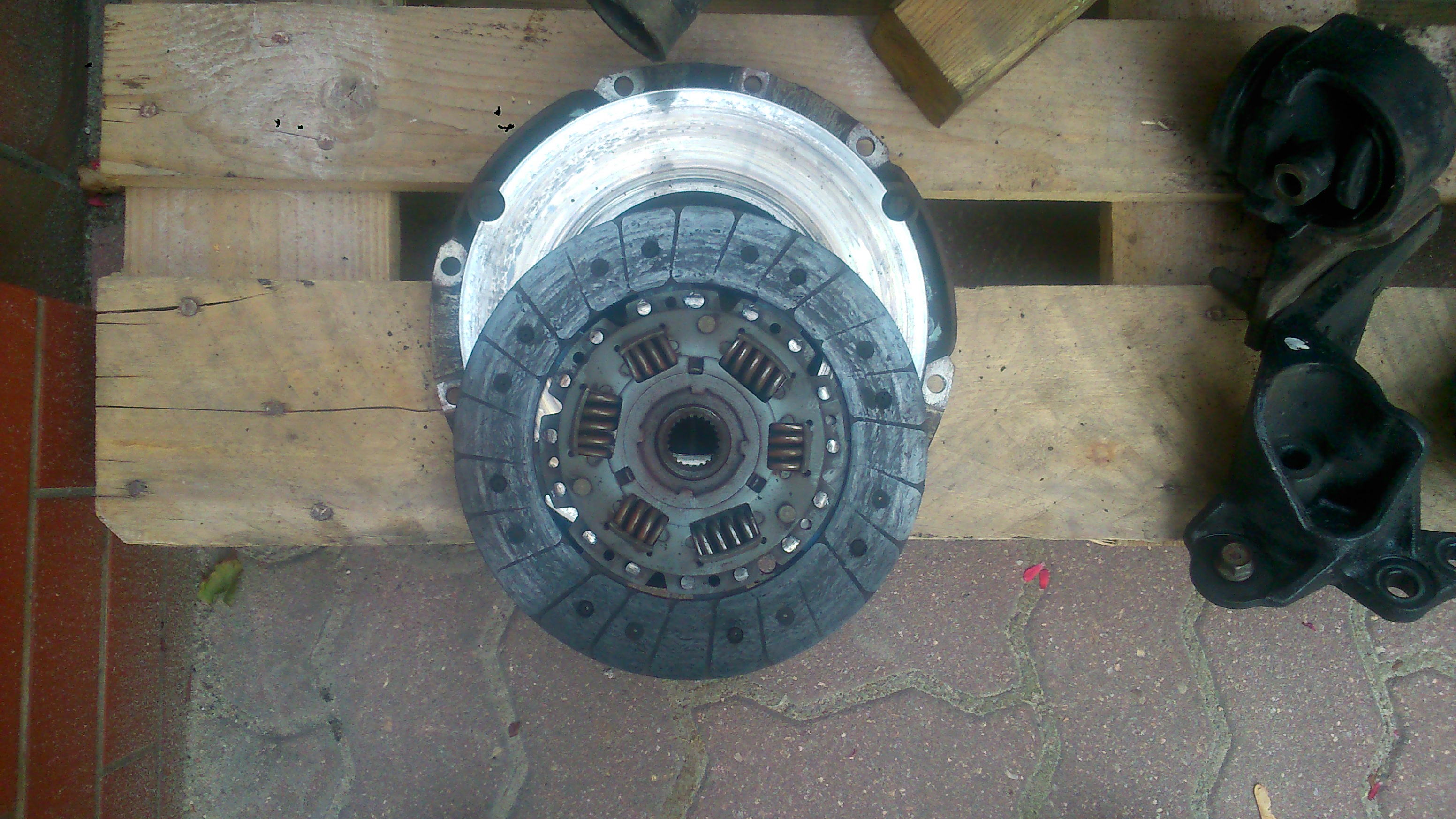

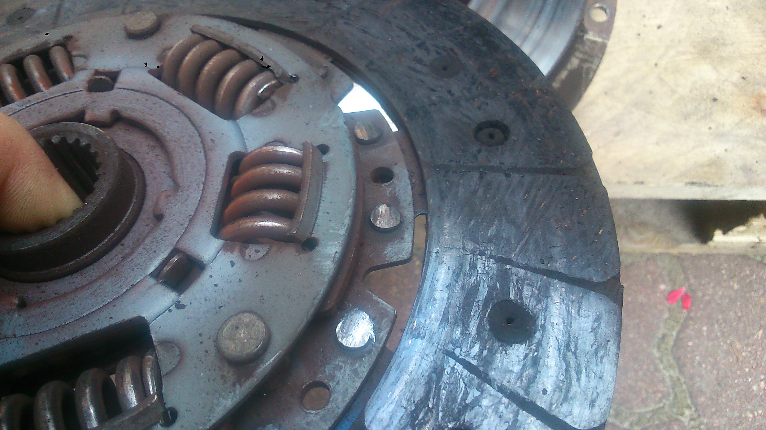

Postprzez Majk500 » 21 sie 2015, 23:10
Najpierw trzeba zrobić żeby jeździło. Silnik już jest na swoim miejscu. I to tyle :P
-Umyty
-wymienione simmeringi wału i półosi w skrzyni(czy jakkolwiek się to pisze)
-sprzęgło i docisk i zamach od F2 (dziadziuś wymienił na nowe i przejechał tylko 15 tysi na nim)
-Nowe łożysko oporowe i na wale
Reszta pierdół później ;)
Mam jeszcze zagwozdkę: instalacja się trochę różni między szczupakiem a coupe i chyba trzeba ją z komory i pod dechą całą przełożyć, co <co?>
No i zdjęcia :)
W FE w coupe jakiś czarodziej wsadził za duży docisk który łapał na nitach

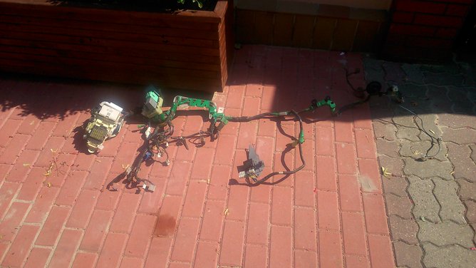

Postprzez Majk500 » 23 sie 2015, 00:28

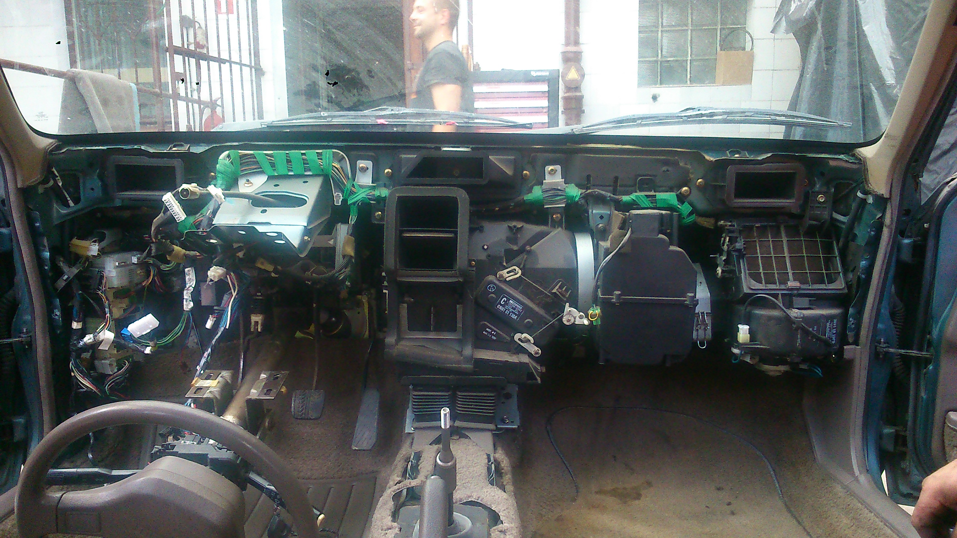

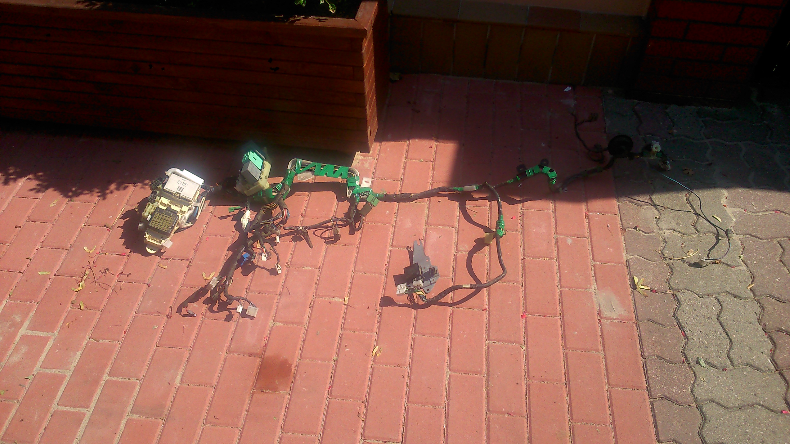

Się składa ulep :P Generalnie trzeba było wszystko przełożyć w komorze silnika i pod deską rozdzielczą, z tym że teraz nie działają automatyczne pasy, nie pasują liczniki USA i nie wiem co jeszcze... Czekamy na czarodzieja który ma nam to ogarnąć <głaszcze>
Ale za to silnik pali i działa :)

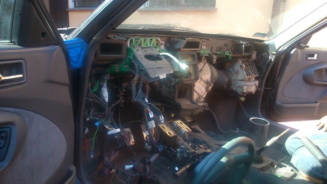

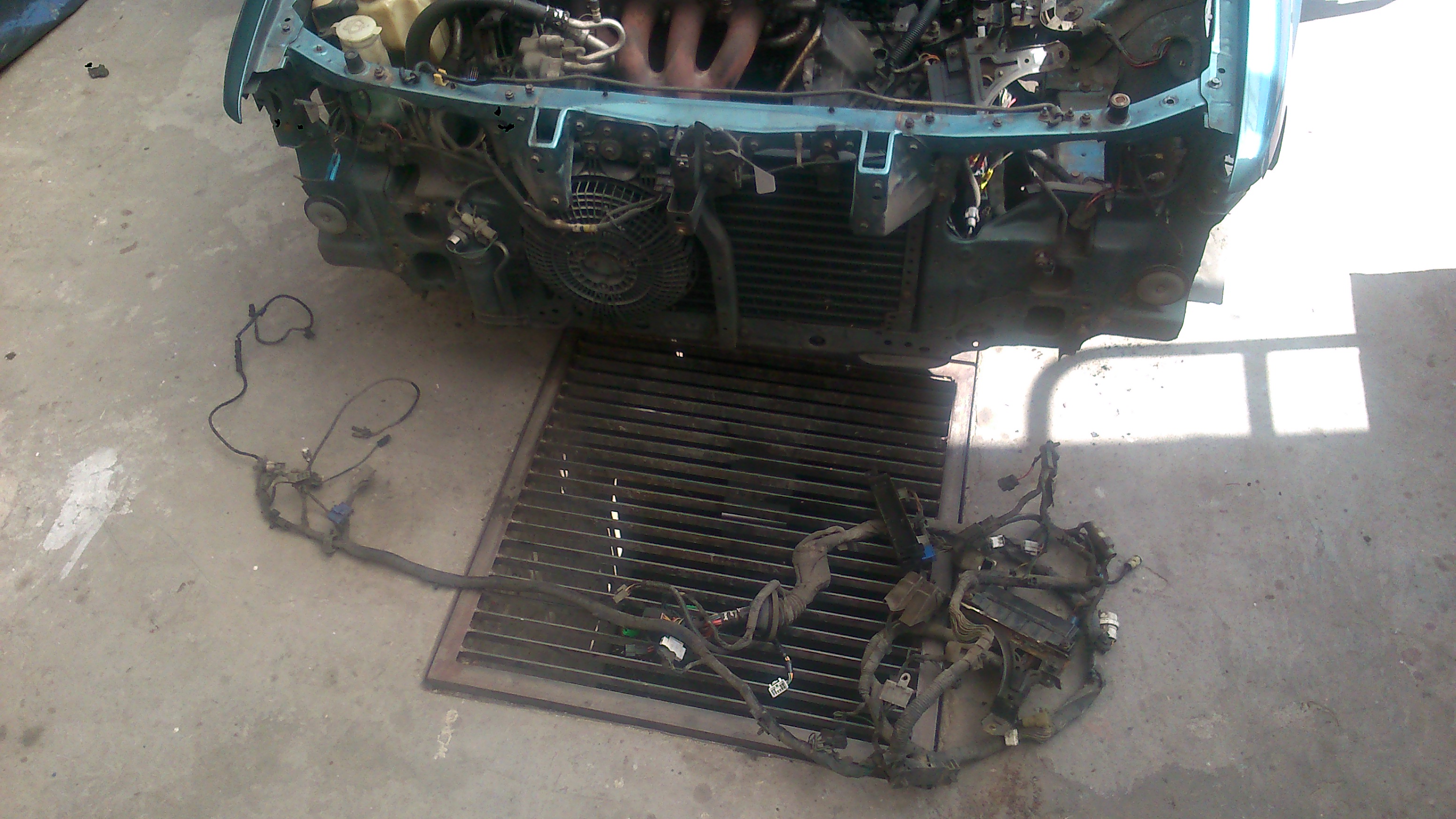

Postprzez Majk500 » 26 sie 2015, 18:33

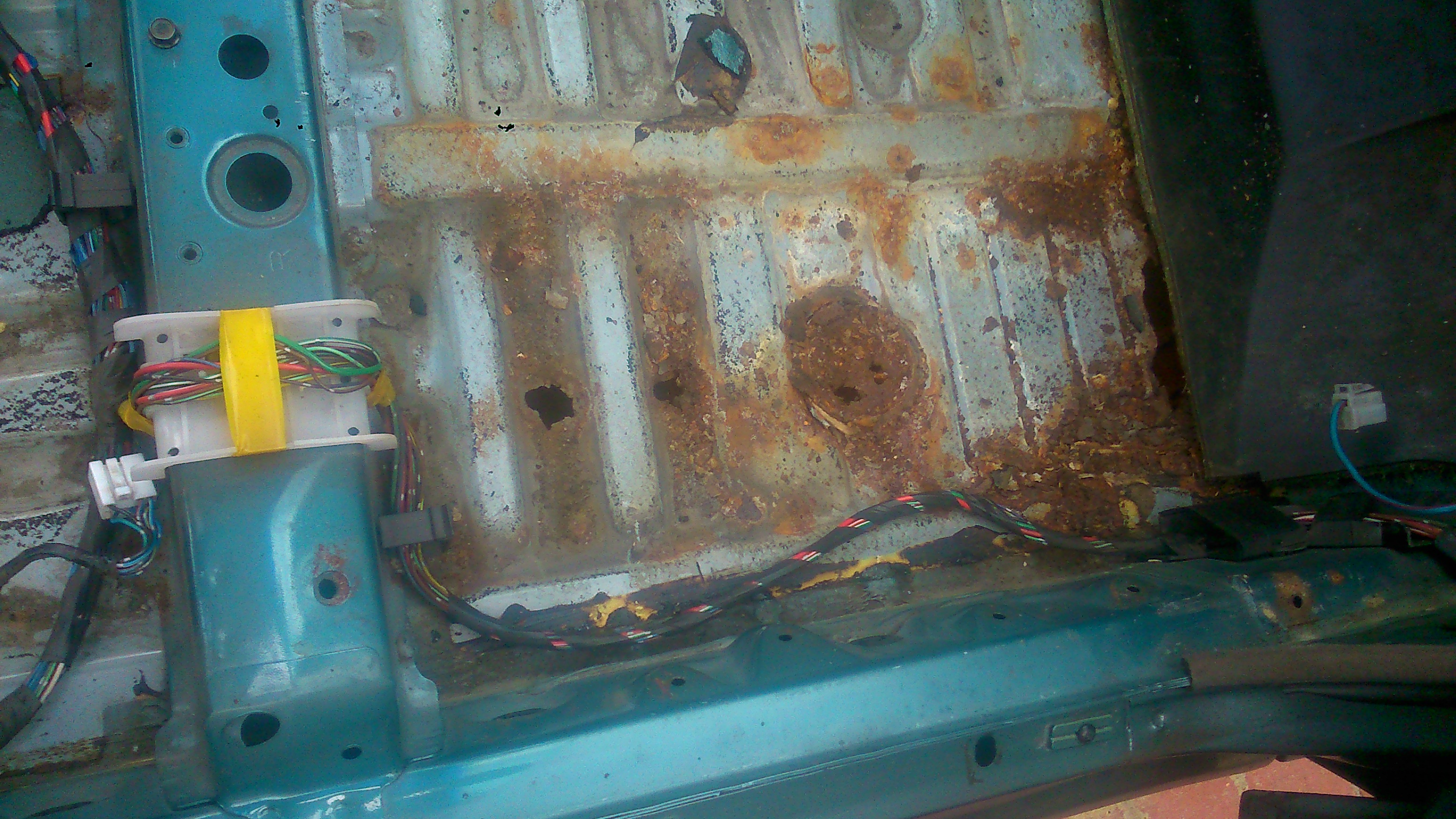

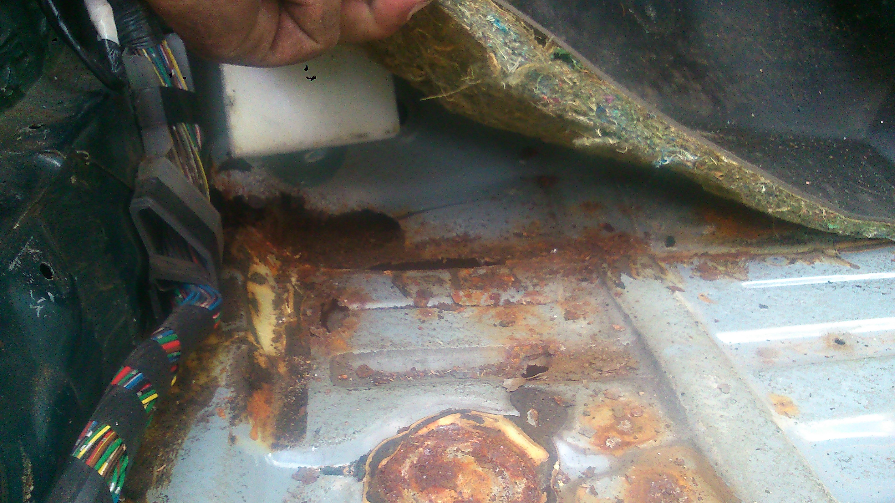

OK, małe info. Póki co auto wygląda jak ulep, ale ogarnięty i dogadany jest już magik na wiązki <czarodziej> Także przód cały mechanicznie poskładany, brakuje tylko zderzaka i lamp, ale za to trzeba rozebrać wnętrze... cała wiązka będzie prześwietlona, poprawiona, ulepszona a ABS i sterowanie twardością amortyzatorów.
Do tego przy okazji poczynione zostaną wyprawki w podłodze i zakonserwowane.
Wszystko ze spokojem, zdjęcia na pewno będą, informacje powolutku będę zamieszczał :)

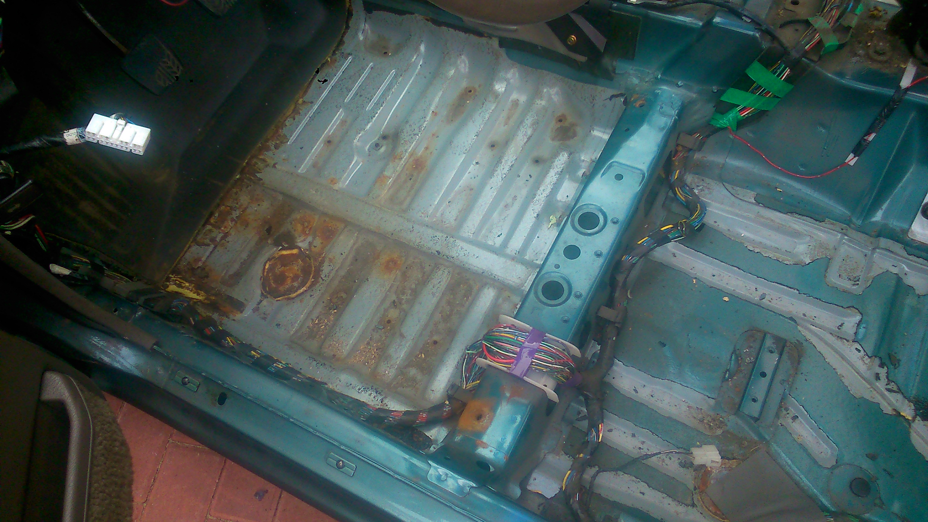

Postprzez Majk500 » 27 sie 2015, 18:13

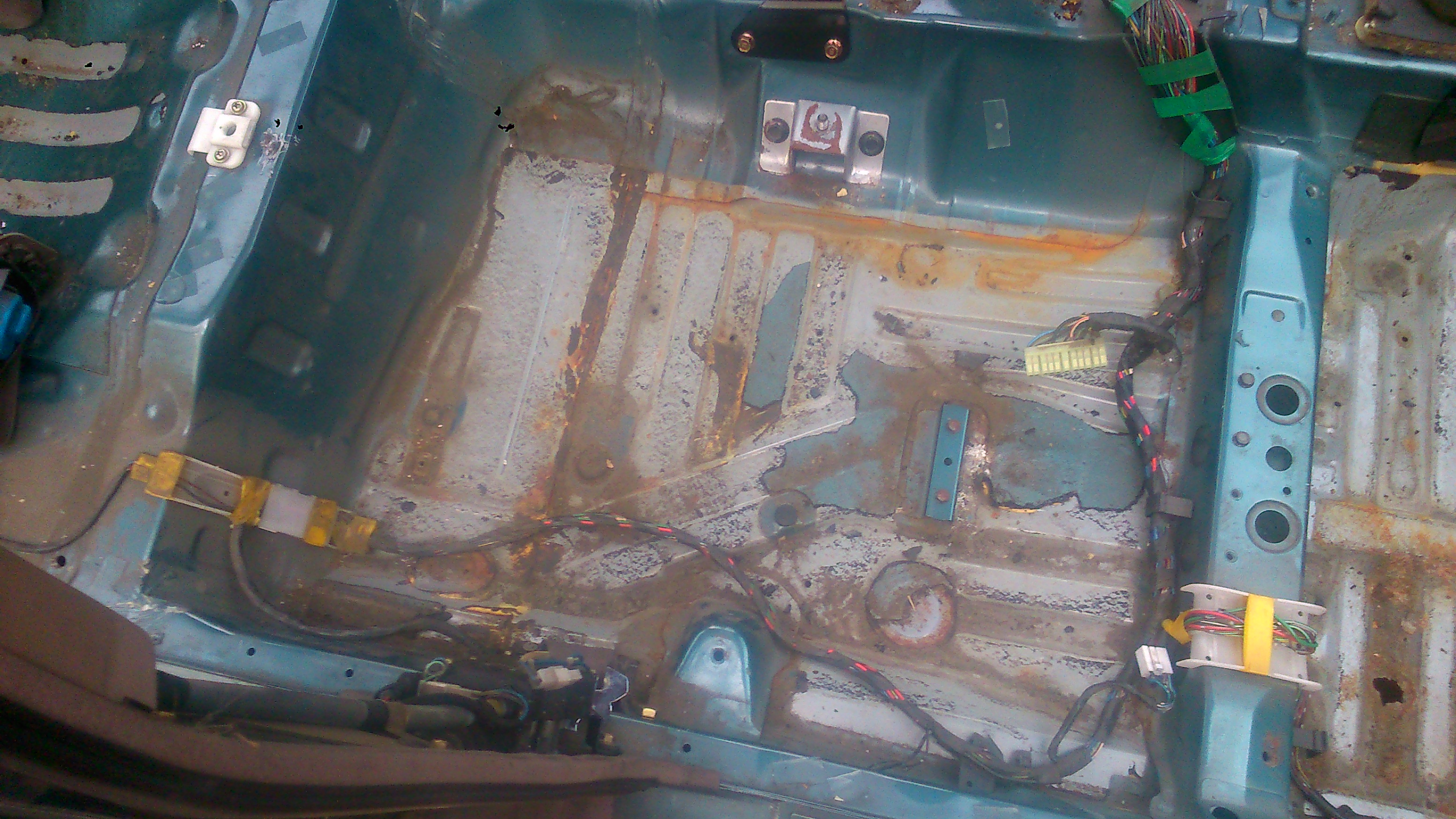

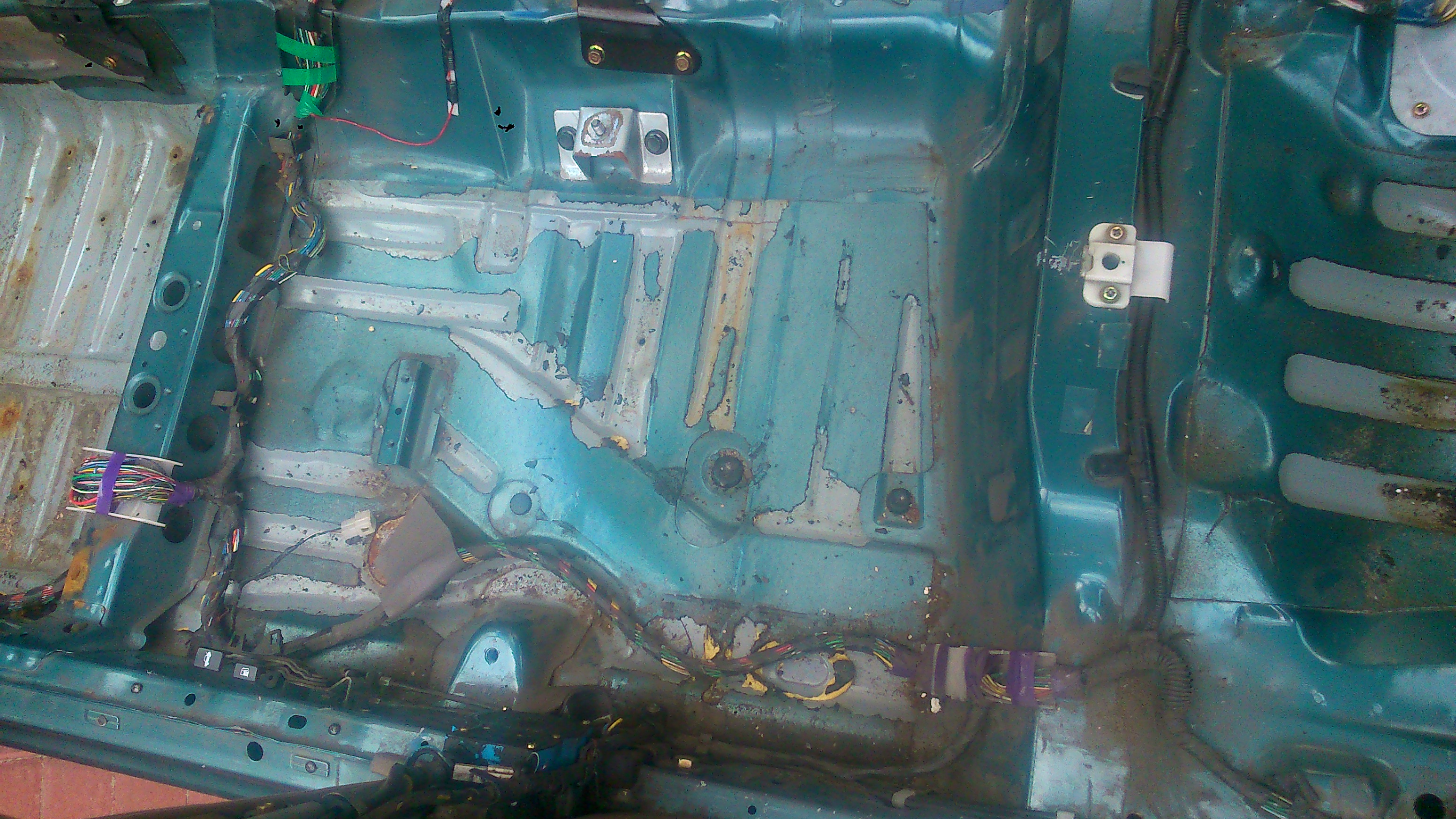

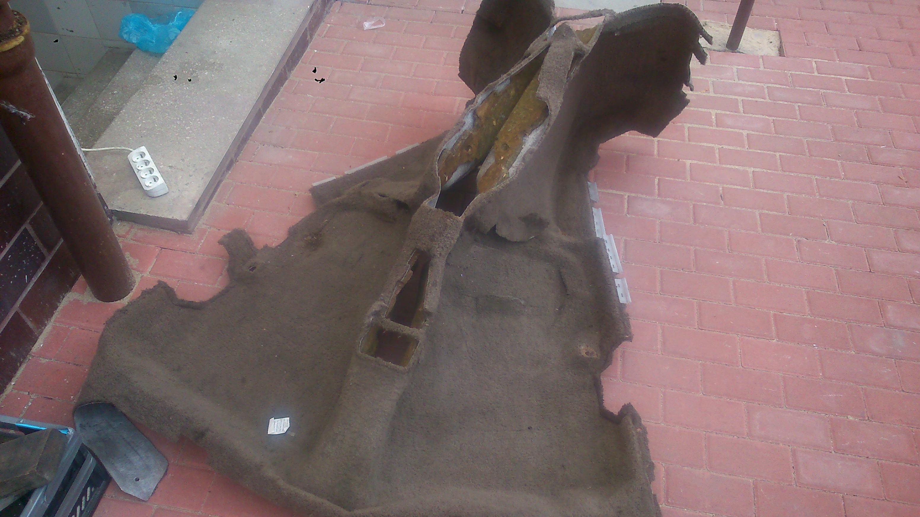

OK, dziś pierwsza partia materiału wyleciała z auta. Tam gdzie nie ma tej warstwy bitumicznej to oderwałem ręką lub przy pomocy dużego śrubera :P resztę trzeba potraktować inaczej.
Porównując to auto do MX'a to jest na prawdę zdrowe, ale parę wyprawek musi zostać zrobionych.
