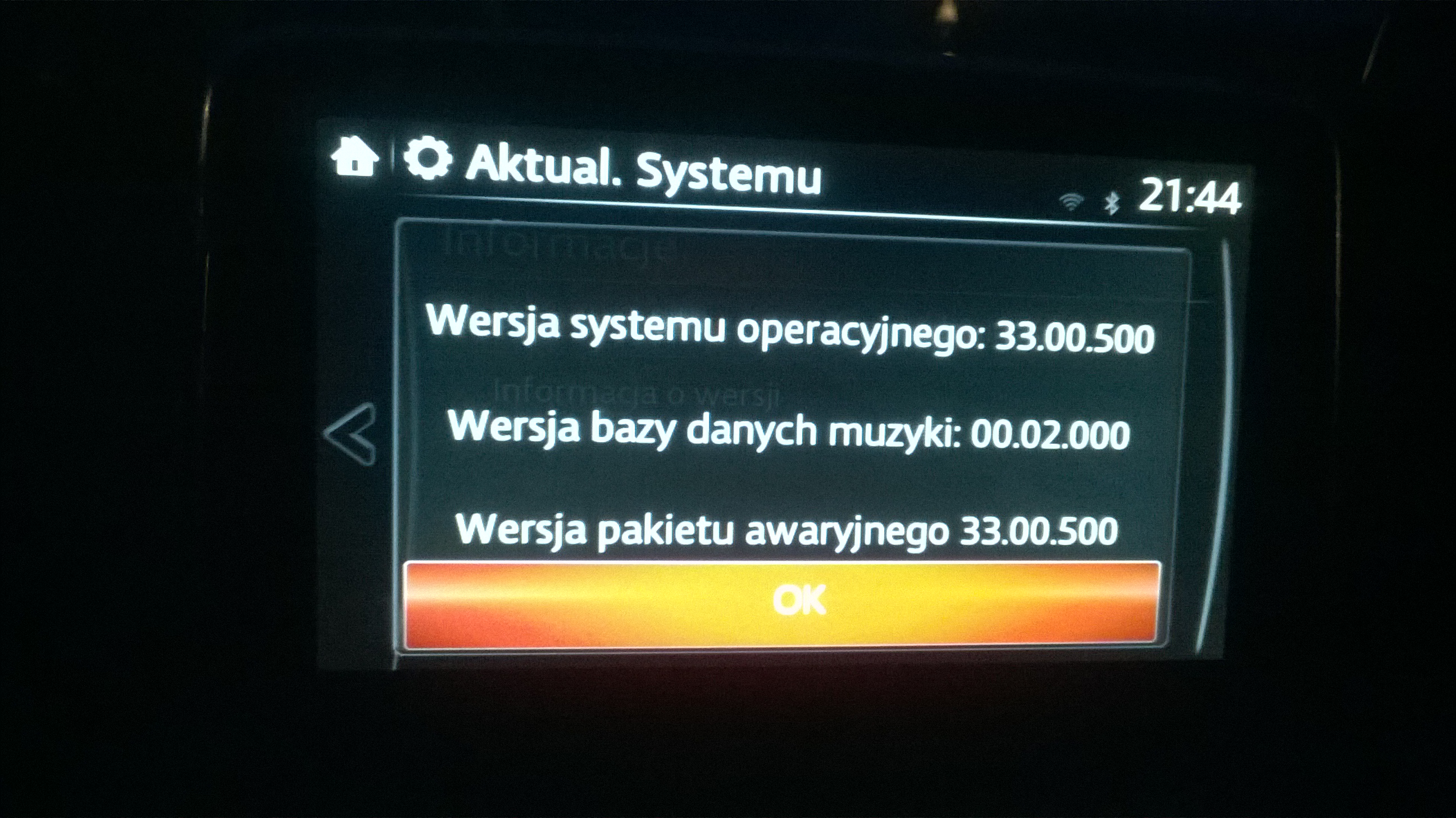

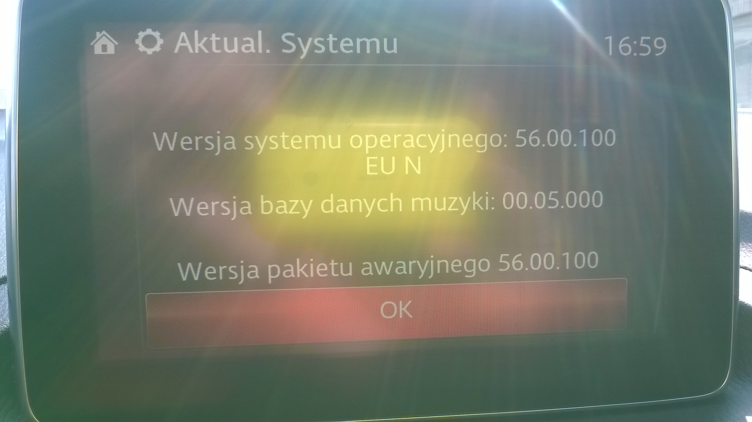

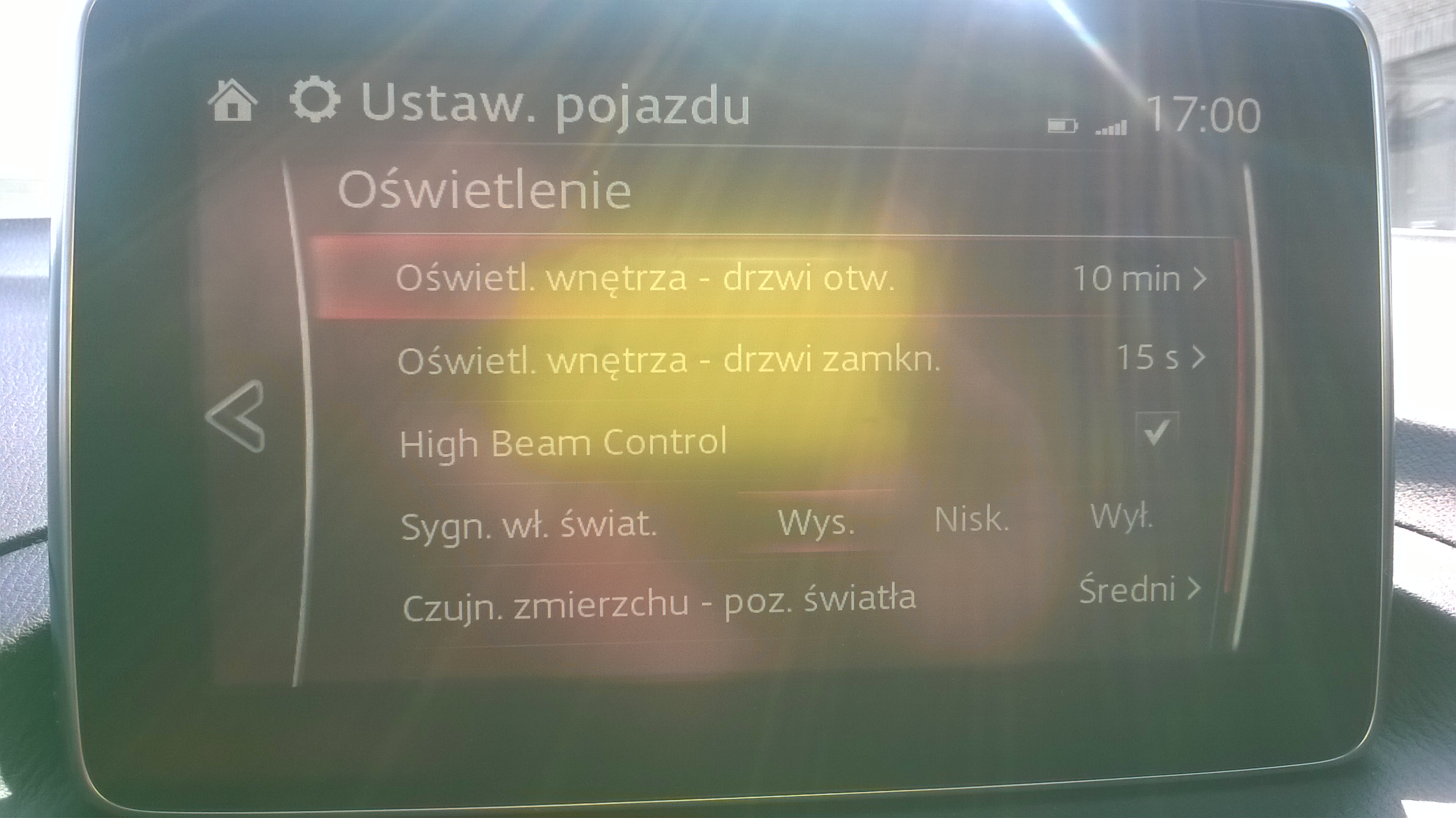

Po aktualizacji, różnicy nie widzę, może lepsze wychwytywanie satelit ( 10 i 13 ) i póki co nie zawiesiła mi się jeszcze navi co się zdarzało dość często, lub jazdy po mapie, zboku trasy.
Najnowsza dostępna dla Europy to 56.00.100 EU. Nie dodano w niej coming home dla Mazd które tego nie miały :( Aktualizowane z wersji 33.00.500
Stara wersja systemu
Nowa wersja systemu
Brak coming home
Widać obecnie rozdzielenie kontynentów w systemach, EU oznacza wersje na Europe
