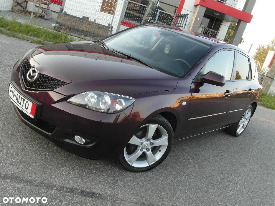

Jestem świeżutka na forum ;) . Muszę zmienić autko wybór padł na Mazdę 3 <serduszka> .
Dla bardziej wtajemniczonych w temat, co tym sądziecie???

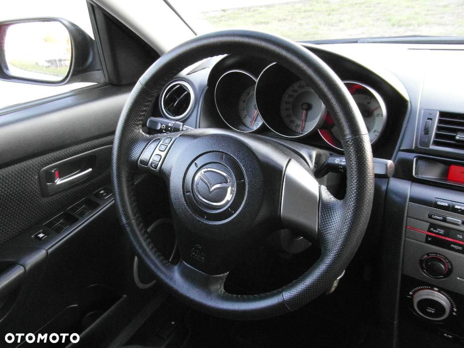

patrząc po zdjęciach nic jakoś wyjątkowo nie rzuciło mi się w oczy <oczko> widzę że ktoś już ją sprawdzał u Marianka viewtopic.php?p=3062411#p3062411 :) dowiedz się od Marianka co i jak <oczko>
Postprzez widmo82 » 11 sie 2015, 16:06
Jesteś nowa i to widać. Nie czytałaś poradnika przedzakupowego
viewtopic.php?f=114&t=123472
I nie czytałaś wieeeelu rzeczy na forum a my za Ciebie tego robić nie będziemy.

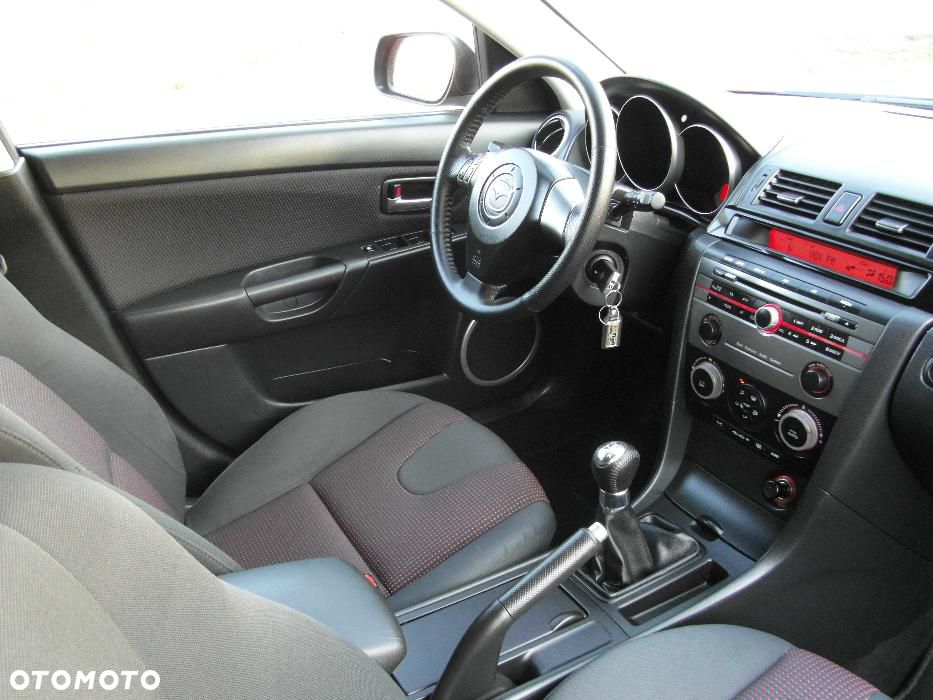

PS: To jakiś ulep. Panel klimatyzacji nie od tego auta. Gałka też...

widmo82 napisał(a):To jakiś ulep
kierownica też przedlift :P ale może komuś bardziej się podobało albo jakaś wersja przejściowa <co?> najlepiej sprawdzić po VIN'ie i mieć pewność <czytaj>
[/quote]
Od poradnika przedzakupowego zaczelam czytac forum.
Dzieki za wszystkie informacje. Kierownica chyba po lifcie ale galki nie zwrocilam uwagi.dzieki

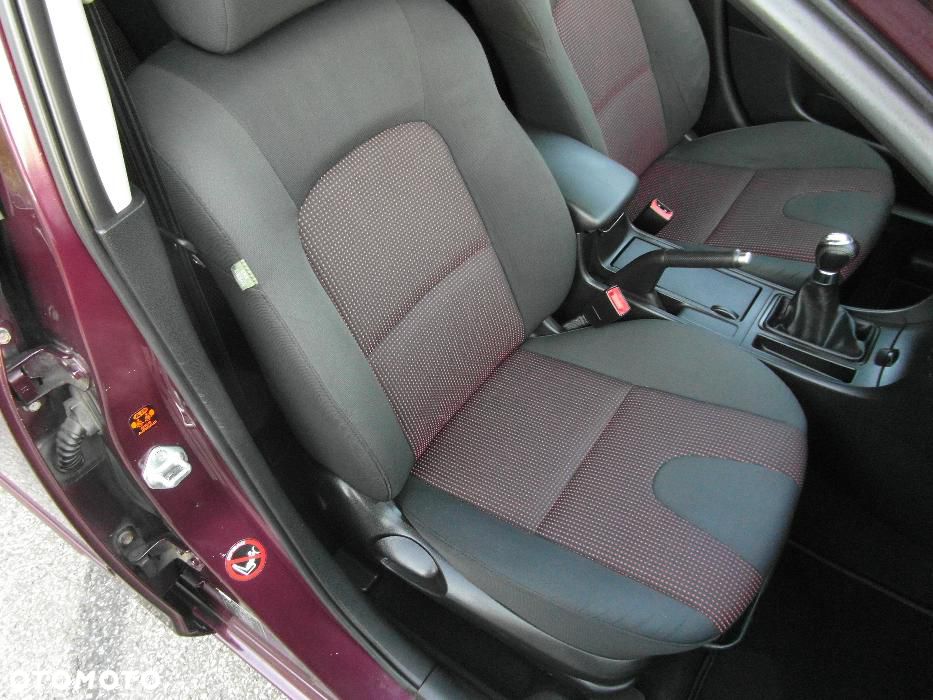

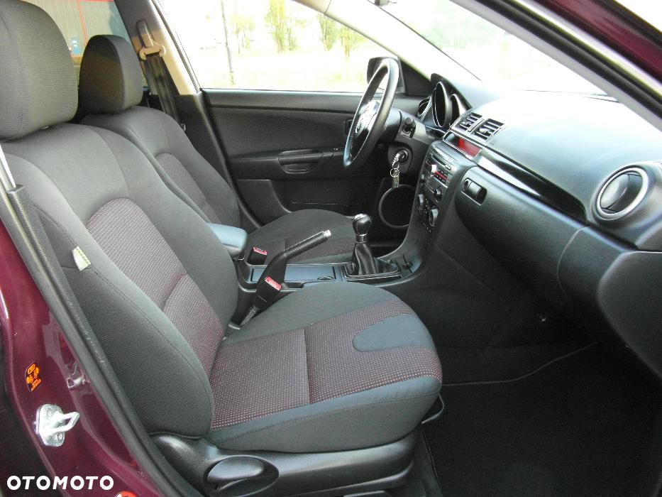

Lara jakis czas jestes juz na forum :). Trafilas na taki misz masz ktorego osobiscie dawno nie widzialem. Dodatkowo siedzenia przeliftowe na pewno przednie. Pol panelu klimy przed druga czesc juz po :P. Ledy w benzynie 1.6? Owszem byly ale w ostatnich wypustach a nie tutaj no ale moze ktos bardzo chcial.

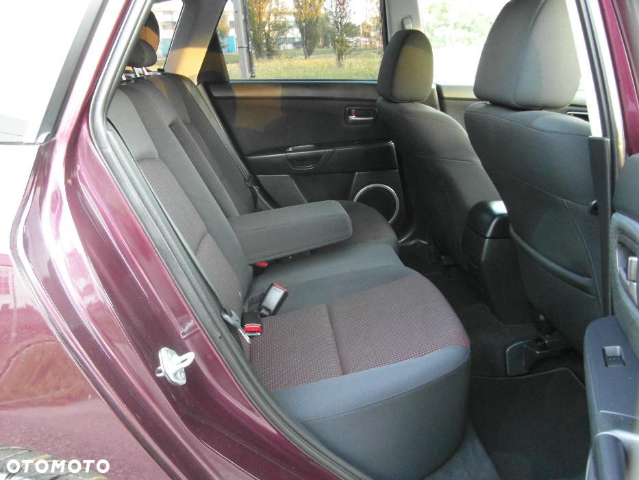

Z mojej wiedzy to obicia siedzen rowniez inne wystepowaly przed a inne po lifcie. Tutaj tapicerka z przodu mysle ze jest wlasnie z pierwszych lat I serii. Specjalnie napisalem ze z przodu bo na tylna kanape nie zwraca sie tak uwagi i tam nie chce wyrokowac jak jest. W sumie ciekawe to jest bo nie jestem do konca pewien ale niech to ktos potwierdzi i ewentualnie pasowaloby to dodac do poradnika.

Sama tapicerka i jej wymiana raczej nie skłaniają do przyjęcia tezy o powstaniu szkody – może to po prostu wymiana foteli...
Od: 21 wrz 2006, 16:09
Posty: 5602 (328/457)
Postprzez some1 » 13 sie 2015, 06:18
Tapicerka wygląda mi na poliftową, przed liftem były prążkowane. Tylko wersja kolorystyczna dość rzadka, ale pasuje do nadwozia.
Z przedlifta są felgi, gałka zmiany biegów i panel klimatyzacji. Może komuś bardziej się podobało podświetlenie gałek albo popsuły się pokrętła i wymienił zamiast naprawiać, różne mogą być powody.
Od: 4 lip 2010, 16:47
Posty: 679 (0/20)
Skąd: Pruszków
Postprzez talk_about85 » 13 sie 2015, 07:46
Czy auto zasluzylo na przenosiny to nie wiem :P. Chodzilo mi dalej o ta tapicerke. Jestem innego zdania ale pewnosci brak. Prazkowana przed liftem byla w Topach a w innych wersjach taka jak tutaj ale nadal mam na mysli wersje przed.
Od: 31 gru 2010, 22:59
Posty: 1123 (0/12)
Skąd: Gorlice
Postprzez some1 » 13 sie 2015, 08:45
Faktycznie masz rację foteli po lifcie (oprócz skórzanch) nie mają tego "języka" pośrodku:
Posty: 679 (0/20)
Skąd: Pruszków
Postprzez talk_about85 » 13 sie 2015, 09:15
Dokladnie o to mi chodzilo! Ma sie to oko :P.
Posty: 1123 (0/12)
Skąd: Gorlice
Postprzez widmo82 » 13 sie 2015, 10:17
Ten ulep już sprzedany. Niedługo pewnie poznamy własciciela. Temat coś w stylu" Pomocy... " ;/
Co do siedzeń to temat był poruszany już przeze mnie w tym miejscu podrzucił akostarek garść podpowiedzi: viewtopic.php?p=2382328#p2382328
Wydawało mi się, ze poza krzstałtem kropek (te przedliftowe były wyrazistrze) była możliwość wyboru przez pewien czas też wersji z tzw. "portkami" / "wycięciem na jaja" lub głatkie jak te w tym aucie. Poszperałem trochę i okazuje się, że ciężko trafić na ofertę z takimi siedzeniami w polifcie. Sprawdzimy kolor wnętrza po VIN i moze czegoś jeszcze się dowiem :)
