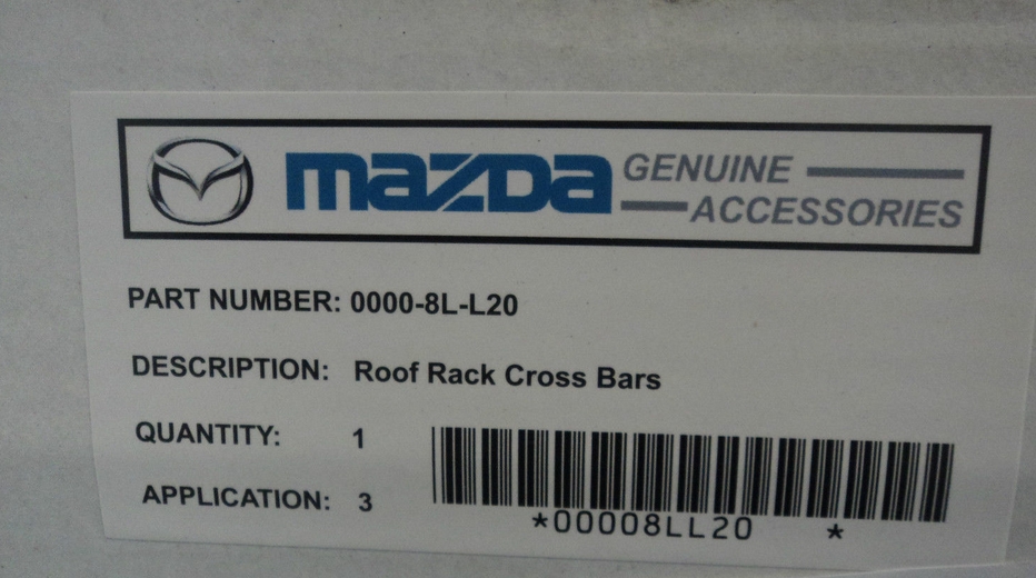

Tak wygląda oryginał (link do fotek zajumany z mazda3revolution)
http://imgur.com/a/dbZ0Z
Mógłbyś podesłać fotkę jak wygląda auto z Whispbarem?
Podkreślam, że się nie znam, ale chyba do oryginalnego bagażnika można wstawić dowolną trumnę, łapy na rower czy narty?
I kolejne pytanie. Czy posiadacze oryginału mogą napisać jak zachowuje się on przy wyższych prędkościach?

Link zawiera relację montażu listew dachowych i podstawy bagażnika... Co ciekawe, to nowe listwy dachowe były w komplecie... <oczy>

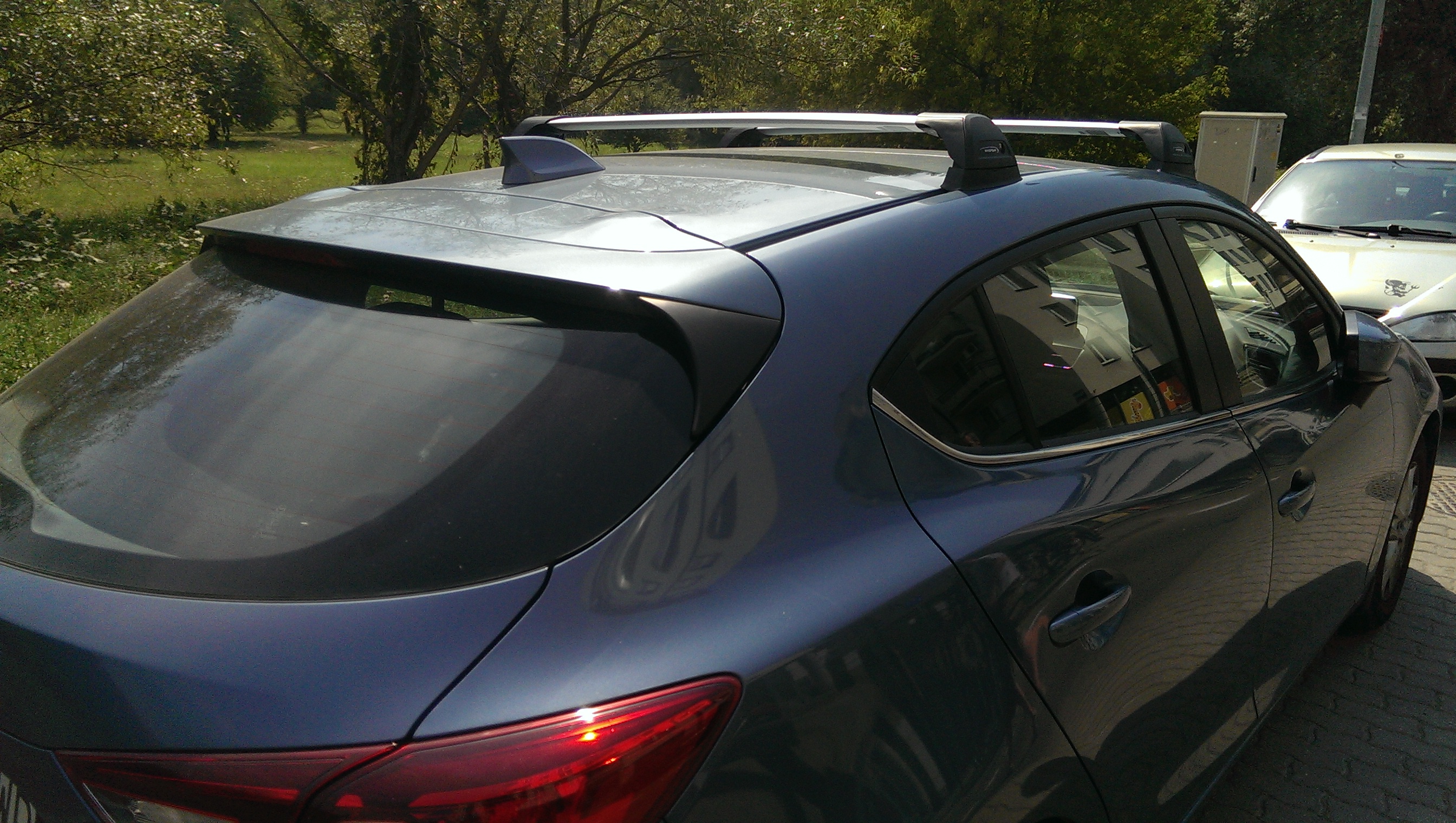

Ten bagażnik z linka to Whispbar , ale troszkę inny model niż ten ,który kupiłem (inne stopy ). Nie było też listew w komplecie. W Polsce, jeśli wierzyć zdjęciom w cenniku Mazdy 3, oferowany jest jako oryginał bagażnik Thule.
Do każdego bagażnika można zamontować dowolny box czy uchwyt na rower lub narty.
Przy 120 km/h samego bagażnika Whispbar nie słychać wcale, szybciej nie było gdzie pojechać <oczko> .
Fotki wrzucę może wieczorem, przed urlopem w robocie urwanie głowy.
Dopisano 6 sie 2015, 12:19:

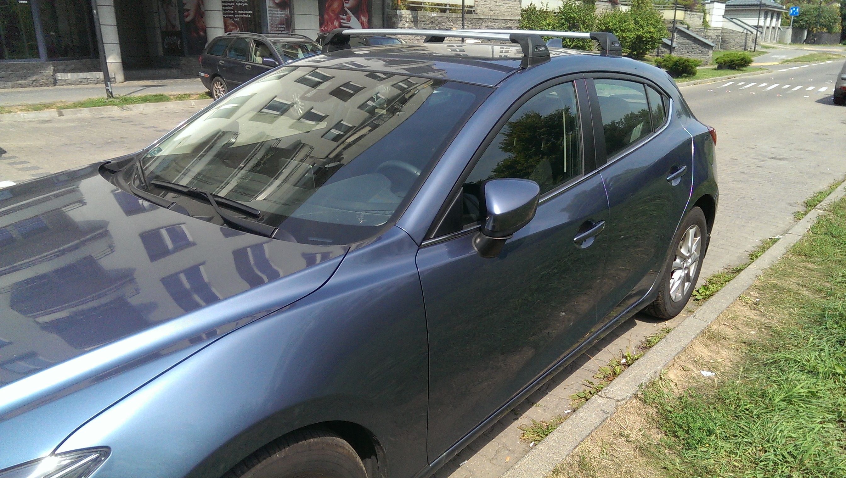

Obiecane fotki bagażnika Whispbar.

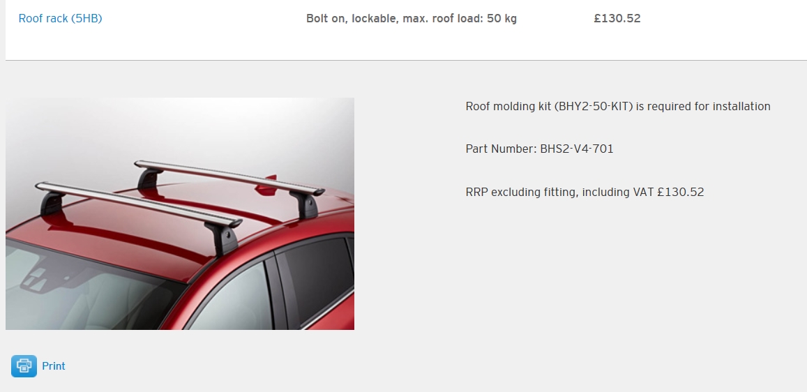

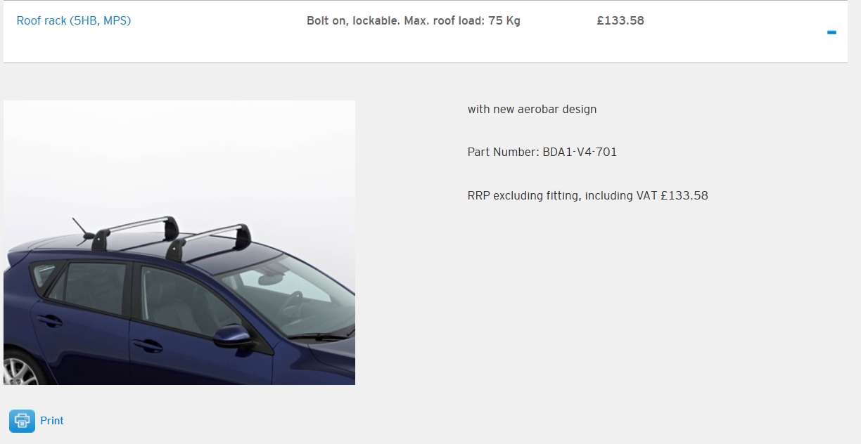

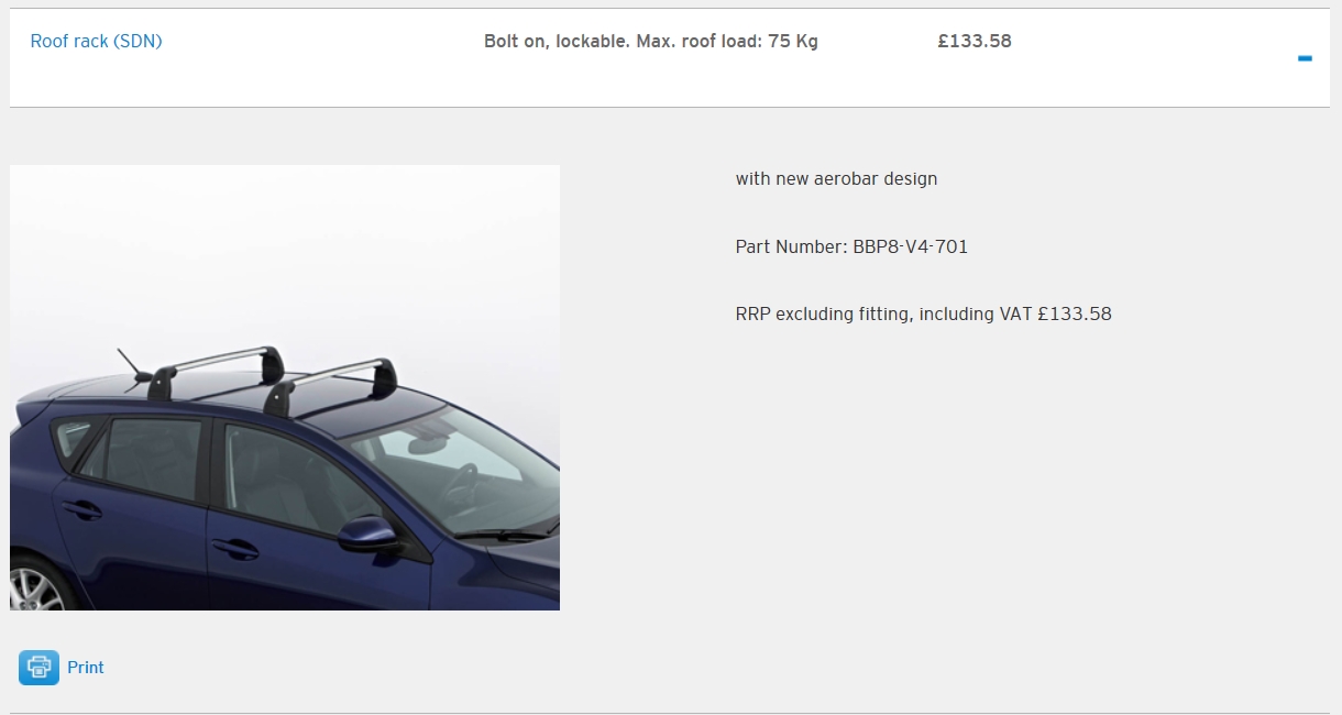

Są dwa rodzaje bagażników dachowych...
Te dla M3 BM (2013 – on) są takie:
5HB –> BHS2-V4-701
Sedan –> BHR1-V4-701
Zwróćcie uwagę, że trzeba dokupić listwy dachowe... :(
Drugi typ przeznaczony jest dla modelu M3 BL (2008 – 2013)
nowy aerodynamiczny wzór... <spoko>
5HB – > BDA1-V4-701
Sedan –> BBP8-V4-701
Różnią się nośnością... Nie wiem, czy można je montować zamiennie... tzn. zamontować ten aerodynamiczny od M3 BL, ale w USA je właśnie mają... <co?>

Te oryginalne do BM wyglądają mi na Thule ze starą stopą 751 do punktów fabrycznych na dachu i belką alu też starego typu. Wada starych stóp to ich wysokość, belki są wtedy dość wysoko nad dachem auta. Thule zastąpiło je stopami 753 zdecydowanie niższymi.
Bagażniki od BL moim zdaniem nie będą pasować do BM (niezależnie od ich producenta) ze względu na profil dachu . Gumowe podkładki są specjalnie profilowane do miejsc , w których się z dachem stykają. Dochodzi jeszcze długość belki . W aerodynamicznym bagażniku Whispbar różnica w długości między BM a BL to 5cm dla każdej belki, w BM dłuższe.

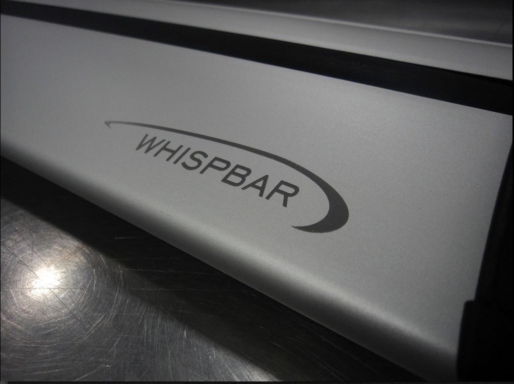

Postprzez Sucharsson » 6 sie 2015, 21:28
Na belce nawet jest napis Whispbar :) .

Chyba się wyjaśniło. Autor podlinkowanej przeze mnie fotorelacji konwersuje z kimś następująco:
Do you know if the oem roof rack is the same as the yakima whispbar? It looks exactly the same, but the yakima is $450!
Edit: They are the same. I looked closer at the photo album and it says "Whispbar" on the actual crossbars.
[–]Gen 3 Hatchbnguyen227[S]
I have no idea what the difference is, but mine cost $276 from here: http://www.mazdaparts.org/mazda-3-roof-rack-crossbars.html
Czyli 274$ za bagażnik Whispbara z logotypem Mazdy z dodatkowymi listwami. Przy obecnym kursie dolara, chyba Sucharsson nie zróbił złego biznesu. Oryginały Mazdy wyglądają, żeby ich nie urazić... gorzej:)
Edit: Tu kolejny dowód, że to Whispbar z podmienionym logo na łapach: http://www.ebay.com/itm/Mazda-3-Hatchback-5-Door-2014-2015-New-OEM-Roof-Rack-Crossbars-with-Moldings-/321819528375?fits=Make%3AMazda

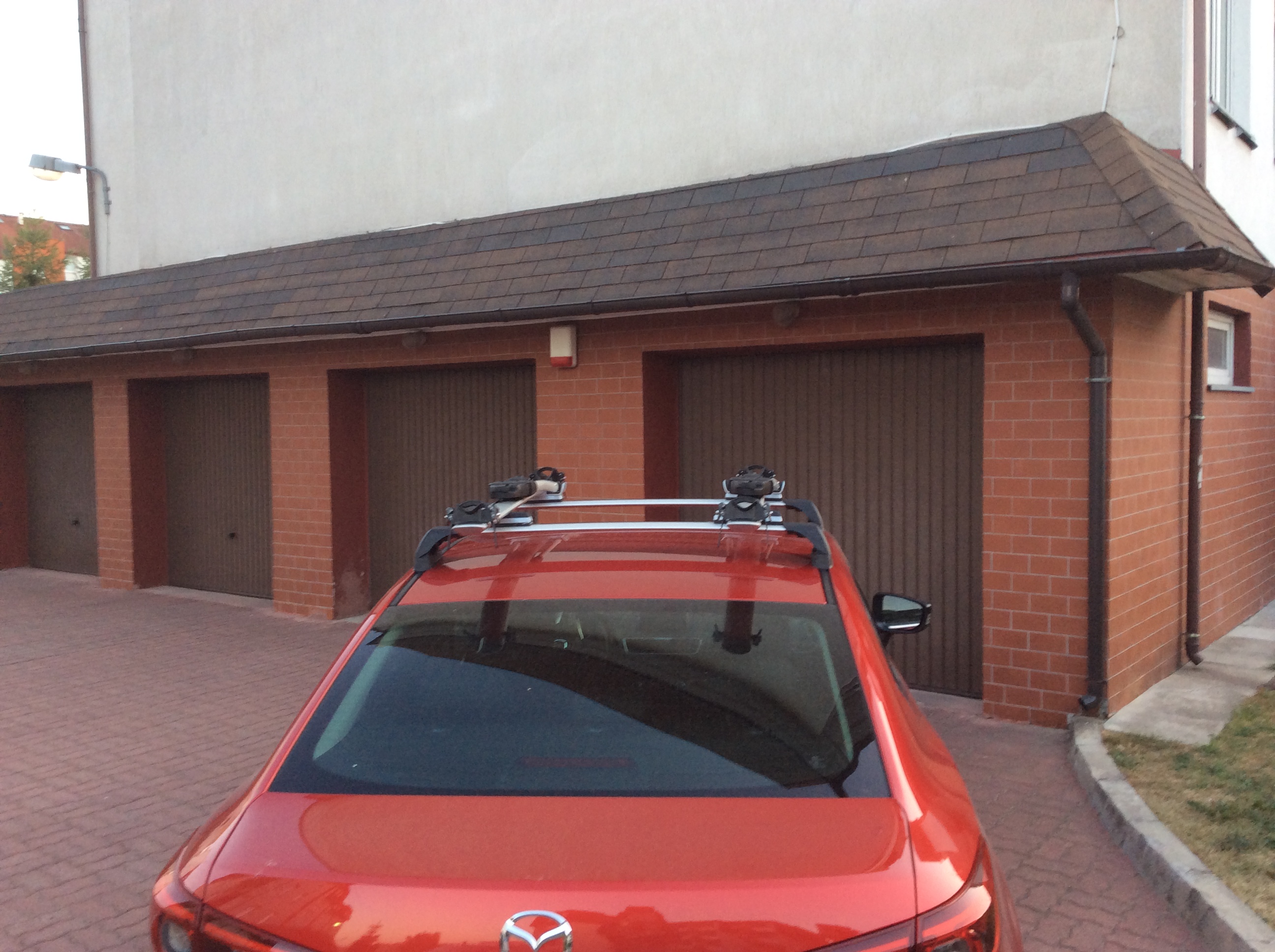

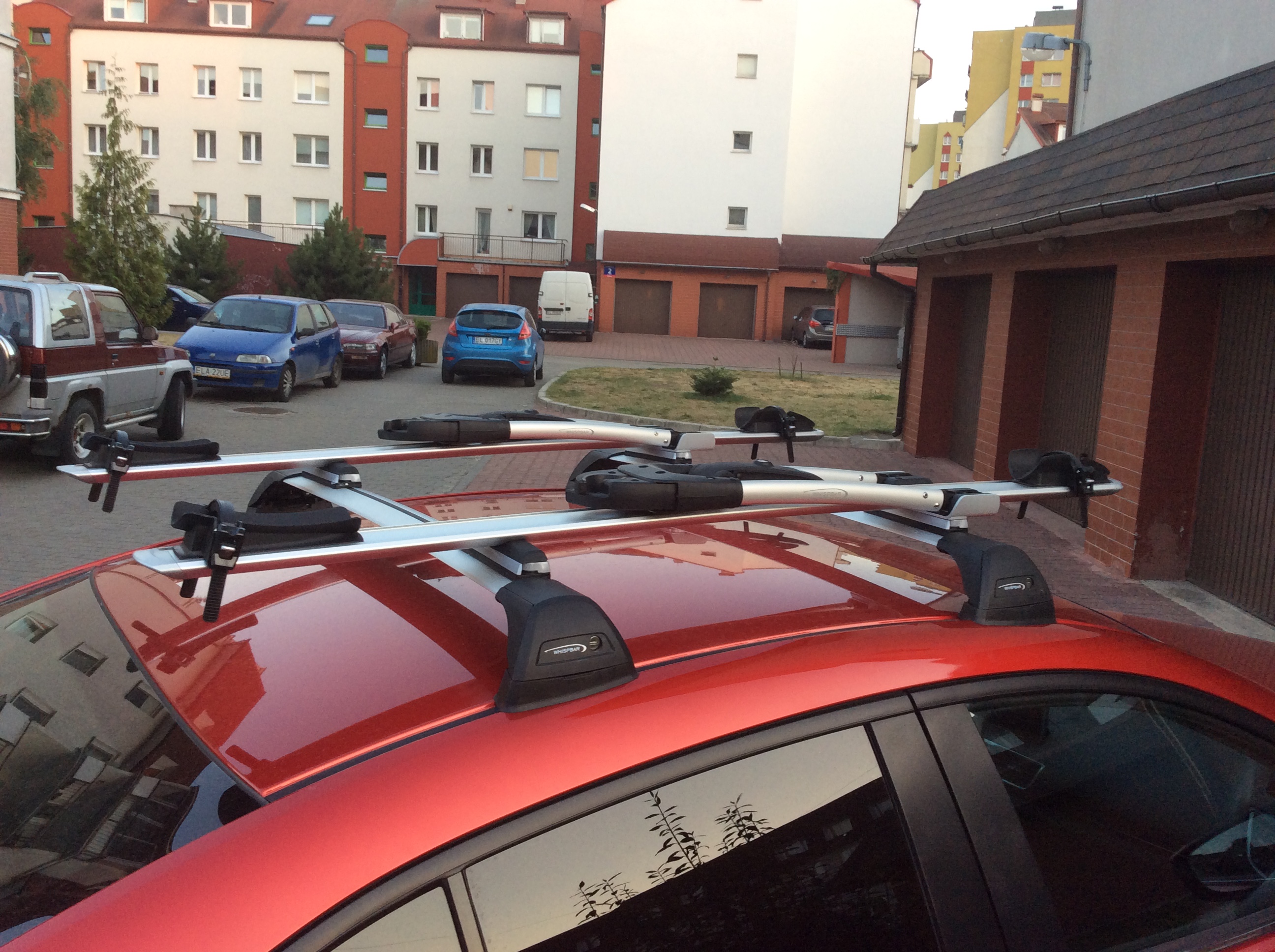

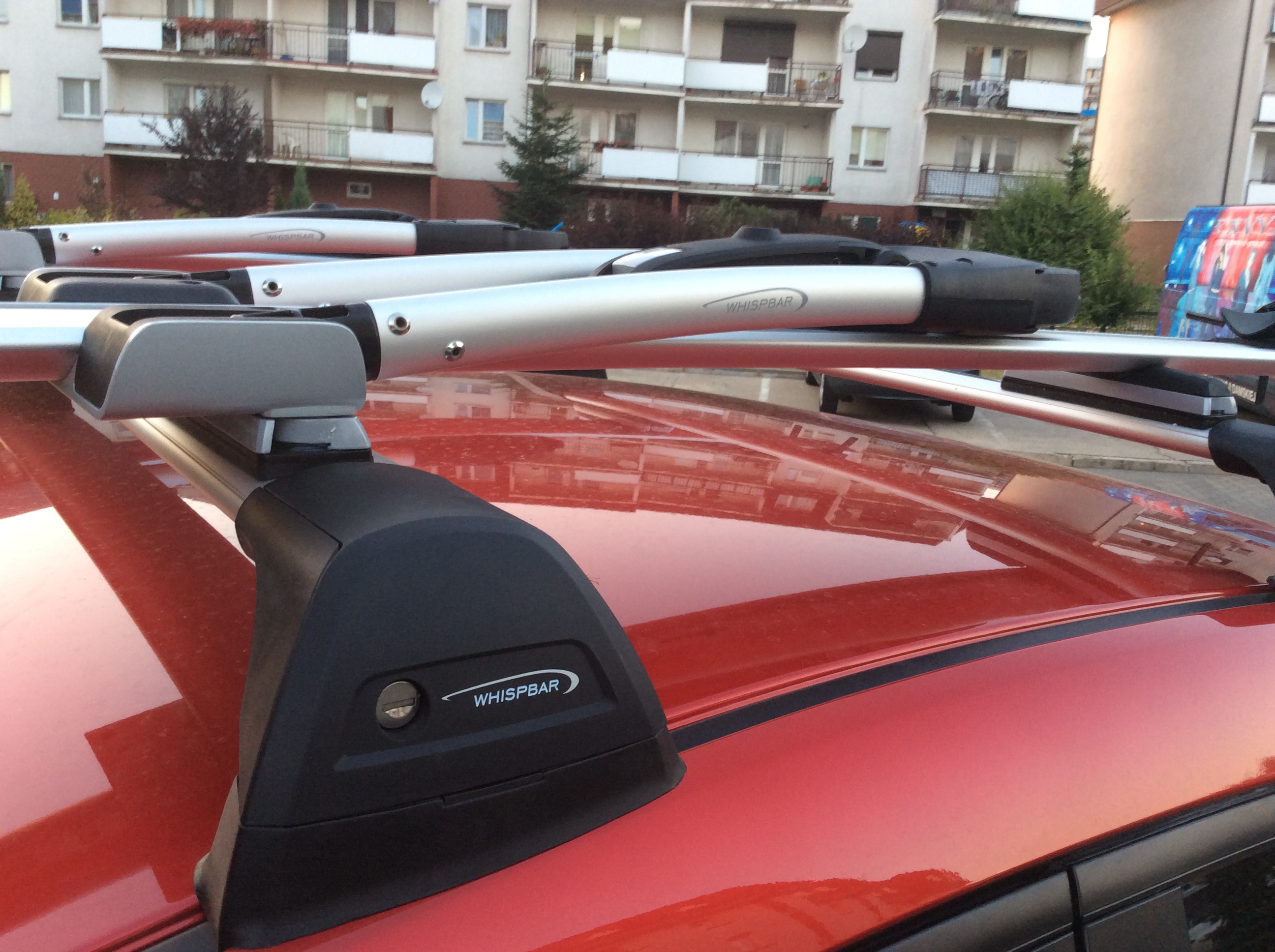

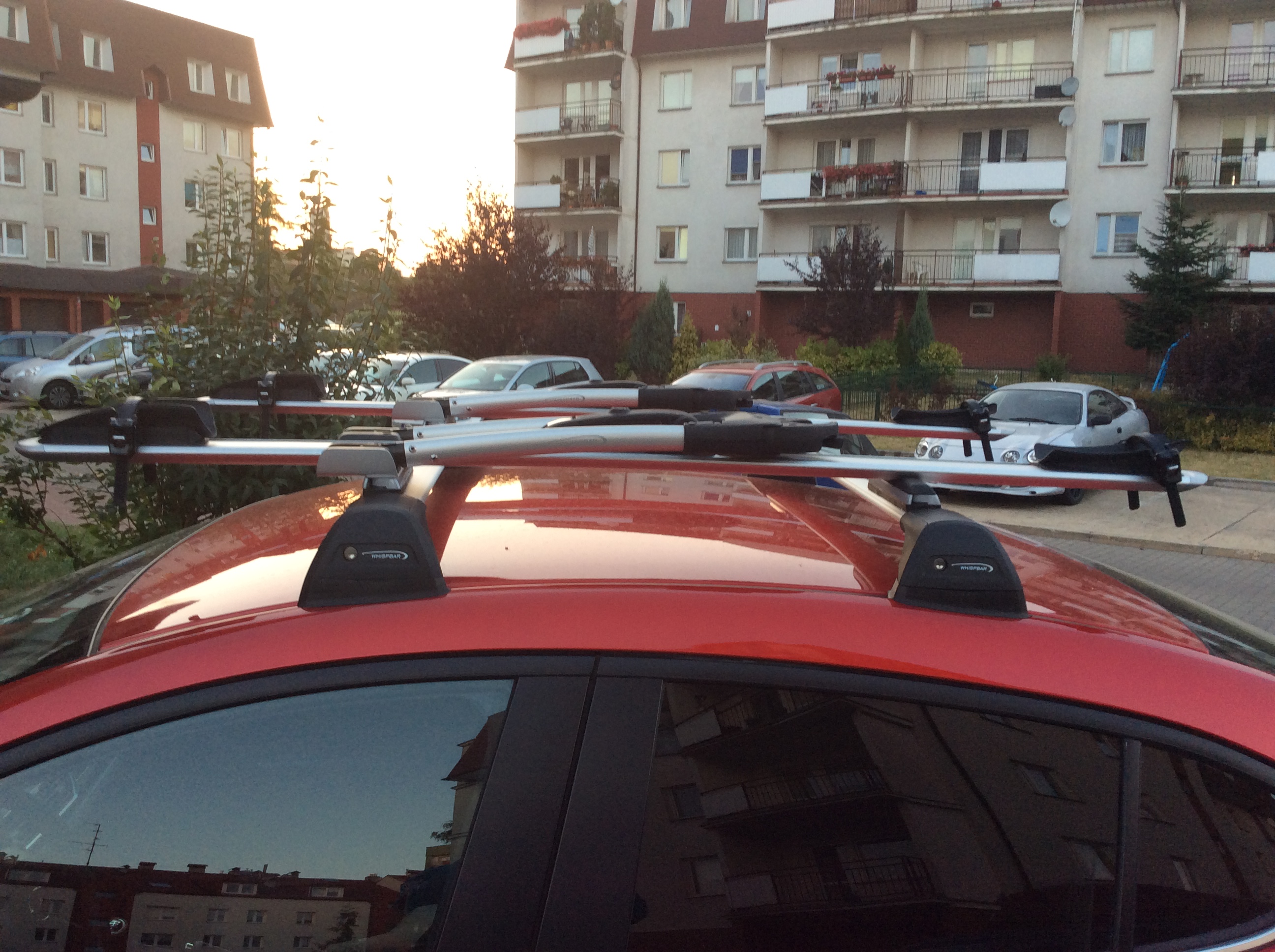

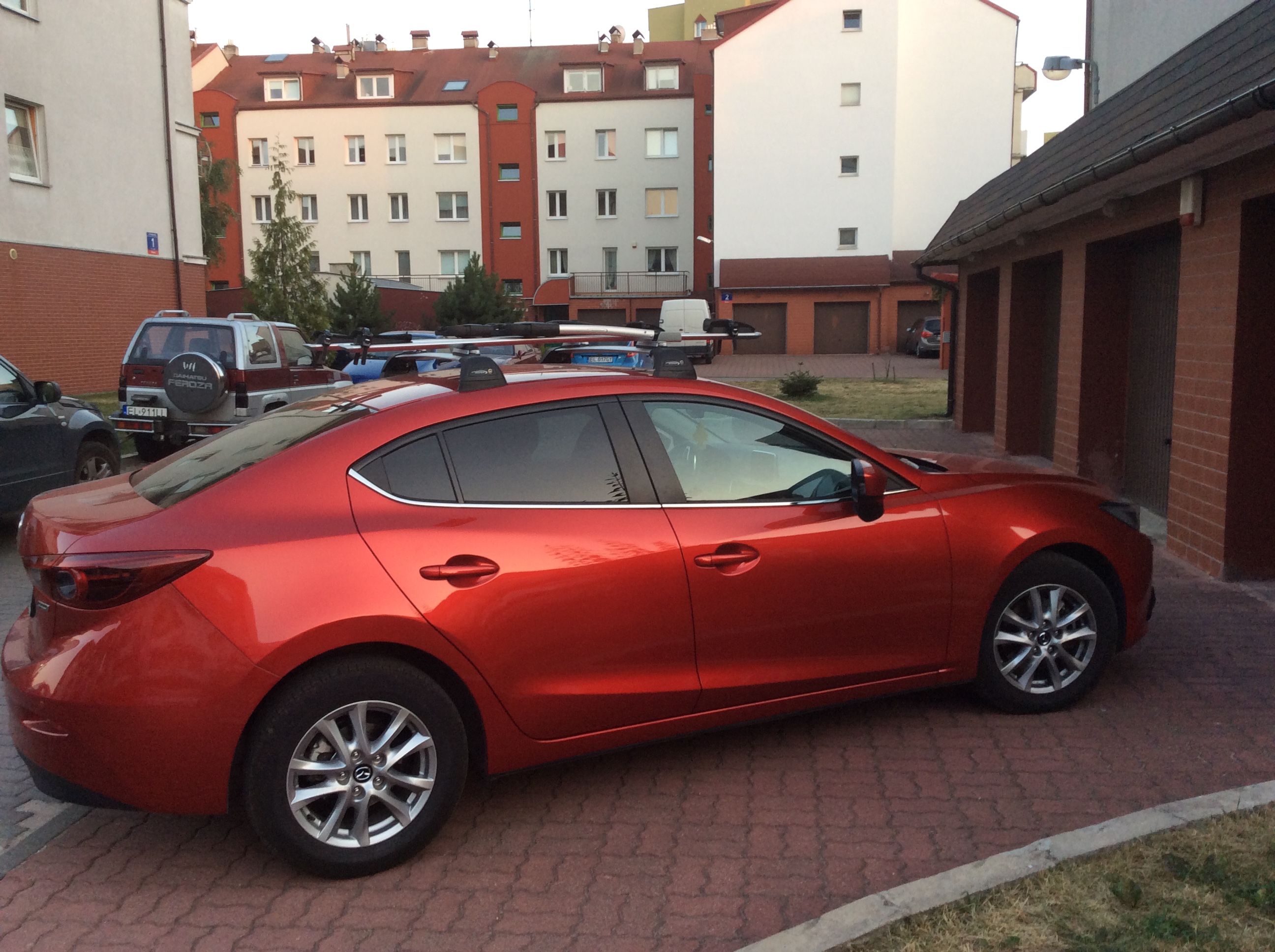

Ja dzisiaj kupiłem także bagażnik WHISPBAR S26W Flush Bar + zestaw montażowy K694W. Do tego zmieniłem listwy (w salonie za 90zł ale obyło się bez wiercenia i gumowych zatyczek). Poza tym w komplecie uchwyty rowerowe tej firmy (WB201) z nowym łatwym w montażu mocowaniem . Z tego co rozmawiałem w sklepie ten bagażnik jest nowocześniejszy i cichszy niż Mazdowy Thule (podobno te co sprzedaje Mazda są już starego typu z którego Thule już zrezygnowało). Poza tym bagażniki Thule które można kupić w sklepie mocowane są na „łapy” a nie w oryginalne otwory montażowe co mnie jakoś nie przekonywało szczególnie, że nie mam zamiaru jeździć cały rok z bagażnikiem.
Na razie po mieście nie słyszałem w ogóle że bagażnik tam jest ale w praktyce dam znać jak tam bagażnik sprawuje się z tymi uchwytami.

Jakby kogoś interesowały zdjecia bagażnika i uchwytów:
