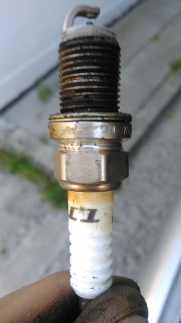

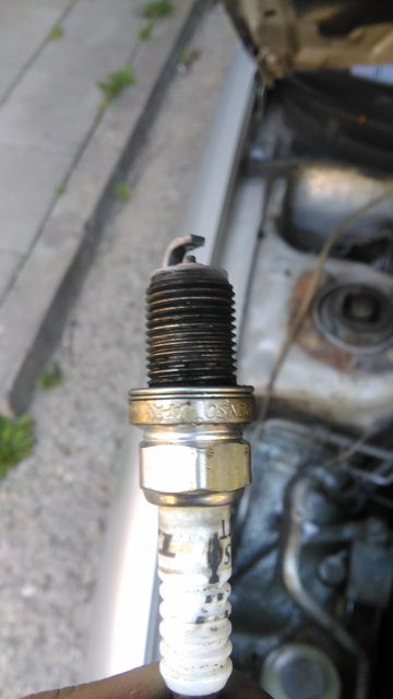

Na odpalonym silniku pojedynczo wyjmowałem kable i przykładałem do pokrywy zaworów, aby sprawdzić iskrę. Za każdym razem silnik zaczął telepać, jednak na 2 i 4 cylindrze iska była widocznie słabsza. Czy powodem tego może być uszk. cewka? Jeśli tak to jaką najlepiej kupić, albo co jeszcze można sprawdzić? (oprócz ew. błędów bo to sprawdzę jutro).
Wrzucam zdjęcia świec. 2 i 4 mają żółty nalot na obudowie – czyżby spowodowane to było słabszą iskrą?

Przetrzyj dokładnie izolatory świec i zobacz czy nie mają mikropęknięć. Spróbuj zamienić miejscami kable. Ewentualnie, jak masz stare to zamień na tych dwuch cylindrach. Mi to wygląda na walnięte kable właśnie.

Dzięki za podpowiedzi. Chyba macie rację jednak. Przyjrzałem się jeszcze raz tym kablom(miernikiem i organoleptycznie), porównałem z innymi w drugim aucie i są podejrzane. Jutro kupię nowe ngk wraz ze świecami i dam znać czy coś się zmieniło.
na 1 i 3 zdjęciu widać że iskra skacze po świecy miałem podobnie strasznie szarpało fajki przeczyściłem sprężynki lekko papierkiem przetarłem świece też i śmiga już 6 miechów bez szarpania
