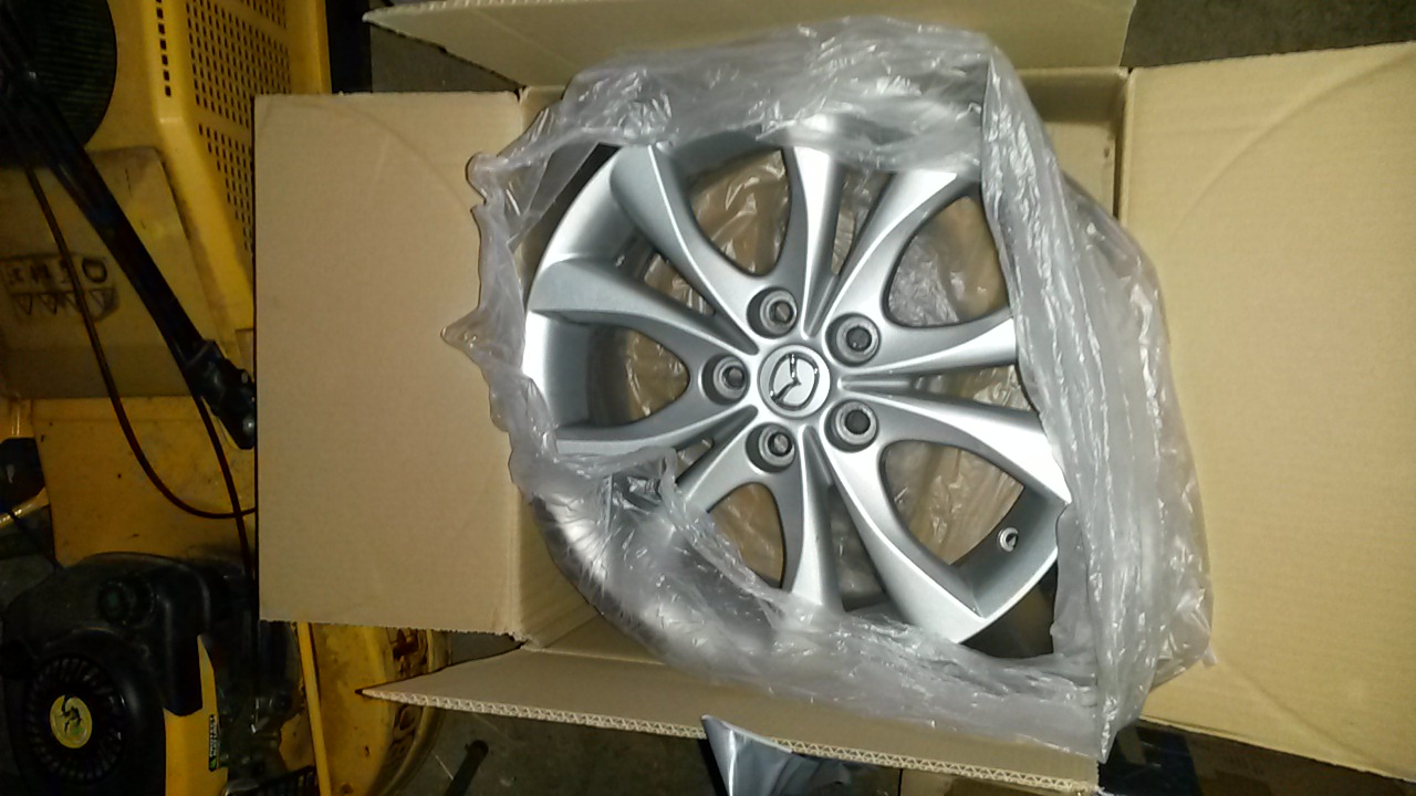

Madzia dostała dość nietypowy prezent... koleżankę, żeby odciążyć ją w obowiązkach :D
Ale żeby nie była zazdrosna to jeszcze małe conieco na przyszły sezon letni <serduszka>

Postprzez francesco_franco » 10 wrz 2015, 05:50
Prezent w wersji coupe? Na bogato <spoko> ten wzór felg najbardziej mi się podoba wśród mazdowych. Zadowolenia z jazdy :)

Postprzez Norreca » 10 wrz 2015, 07:54
tylko pomaluj pozadnie na jakis kolor a nie plasti dip'em :P

Postprzez Grzegorz K » 10 wrz 2015, 21:13
<cisza> :P <dupa>
Się zobaczy, bo może srebrne mi się znów spodobają I CO WTEDY ??!!

Postprzez Norreca » 11 wrz 2015, 07:47
w sumie to Sunlight Silver i te felgi moze nawet fajnie wygladac <faja>

Postprzez Grzegorz K » 13 wrz 2015, 20:00
Jak tylko kupię opony na pewno najpierw przymierzę w tym kolorze zanim coś będę zmieniał...

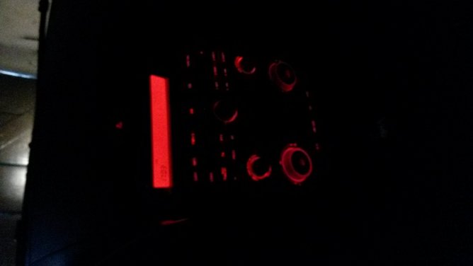

Postprzez Grzegorz K » 3 paź 2015, 20:16
Madzia chyba się pogniewała, że nie jest już jedynym autem w domu.

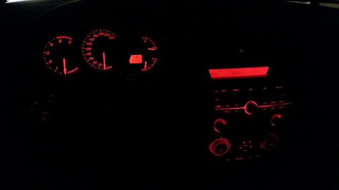

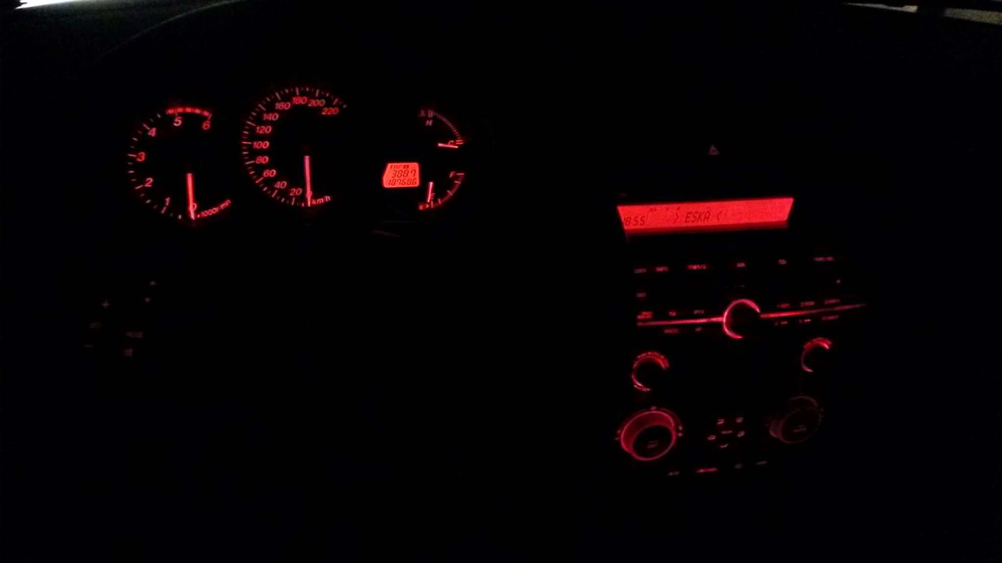

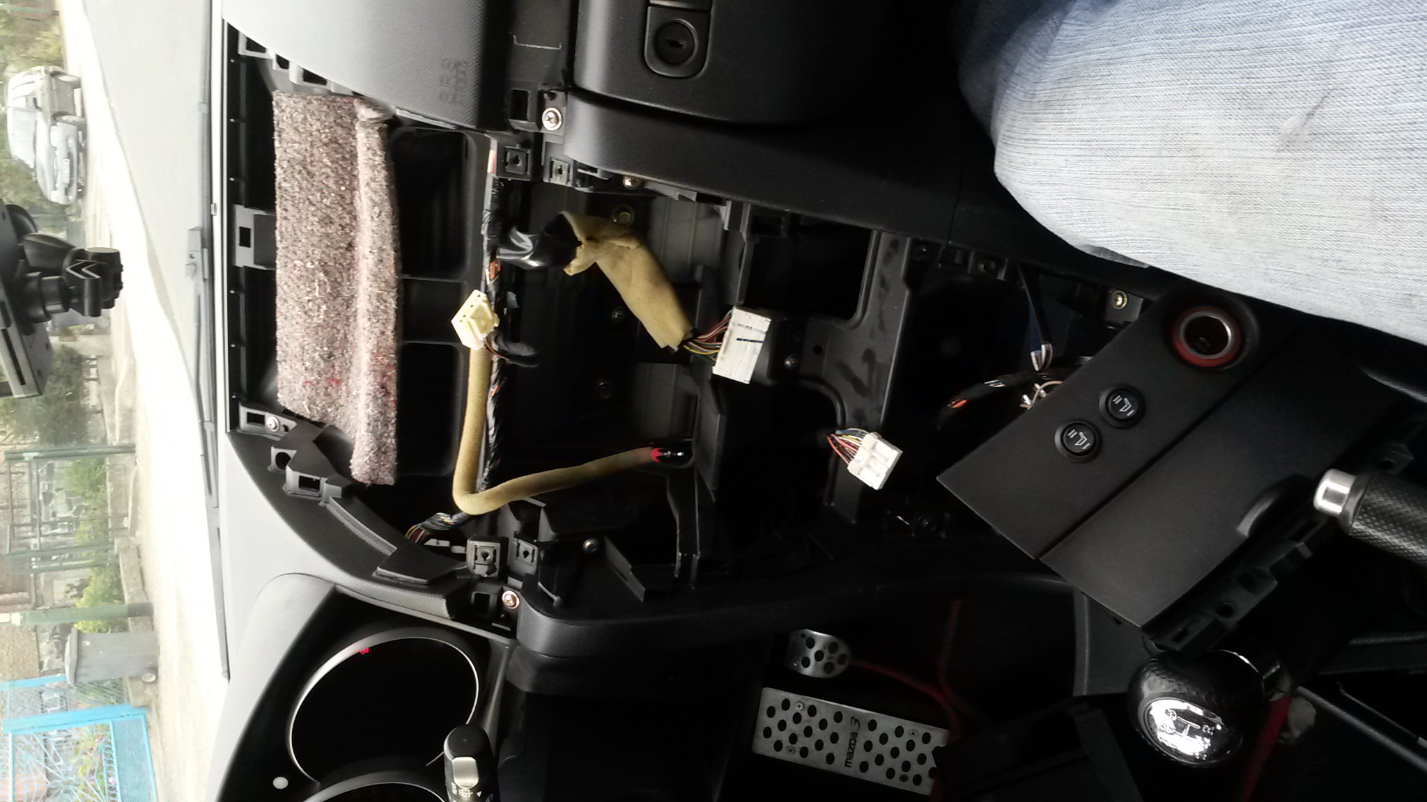

Zaraz po zakupie Astrona Martina :P padło podświetlenie lewego pokrętła w climatronicku. Dzięki fotorelacji @cbr udało się dziś ogarnąć temat oczywiście spełniając po drodze kaprysy Magdaleny.
Do wymiany potrzebne są żarówki W 1,2W 12V. Nieważne z jakich powodów kupiłem ich kilka zamiast tylko 1. Rozłożyłem deskę 1x
Przy okazji ponownie wymieniłem podświetlenie w przycisku świateł awaryjnych zgodnie z wcześniej przygotowaną fotorelacją
Poskładałem wszystko, włączam i .....
..... padła środkowa żarówka.
Rozbieram 2x.
Wymieniam drugą żarówkę, składam wszystko do kupy i .....
..... stara żarówka, która pozostała, świeci znacznie słabiej niż te nowe <lol> Na żywo różnica nie była aż tak duża, ale nie mogłem tego tak zostawić.
Rozebrałem wszystko 3x i .....
..... nareszcie wszystko świeci jak powinno :) Za 3x rozebranie kontroli zajmuje 2 min. <lol>
Przykro mi ale 2 pierwszych zdjęć nie jestem w stanie ustawić prawidłowo. Forum samo je obraca <cisza>

Postprzez Remster » 10 lis 2015, 09:20
Cześć , ile tych żarówek łącznie wymieniłeś ?:) bo też mnie czeka ten zabieg to kupię od razu cał komplet i wymienie wszystkie żeby nie rozkręcać kilka razy :P
Od: 6 maja 2015, 07:00
Posty: 60 (1/0)
Auto: Mazda 3 BK Sedan
Silnik 1.6 2004 r.
Postprzez Grzegorz K » 11 lis 2015, 01:17
W sumie 3 żarówki. Kup 4 na wszelki wypadek :) Koszt żaden

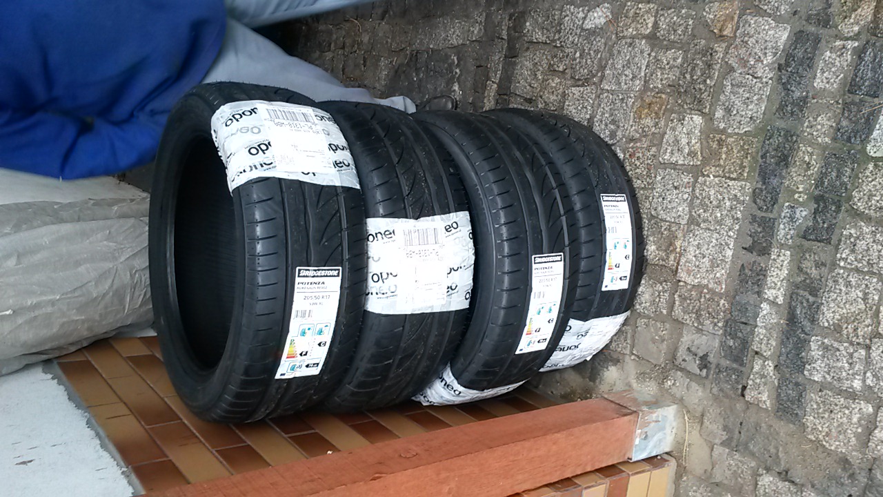

Dotarły również nowe oponki z 19 tygodnia 2015 Bridgestone Potenza Adrenalin RE002 205/50R17 93 W XL

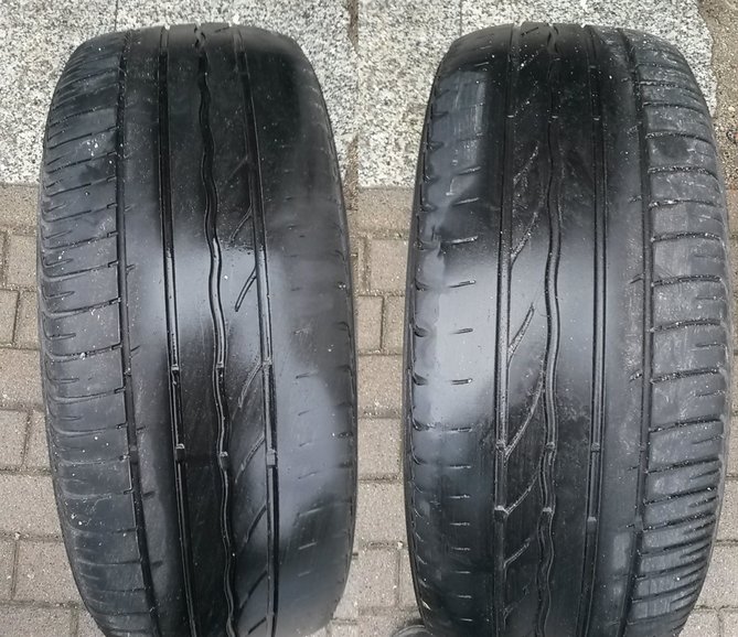

No i tak poglądowo jak się kończy jazda na rozjechanej zbieżności...

To ile zrobiłeś na nich km że je tak zjadło? <wow>

Po zeszłym sezonie letnim wszystko było ok. Czyli rozjechało się w tym roku po ok 10 000 km.
