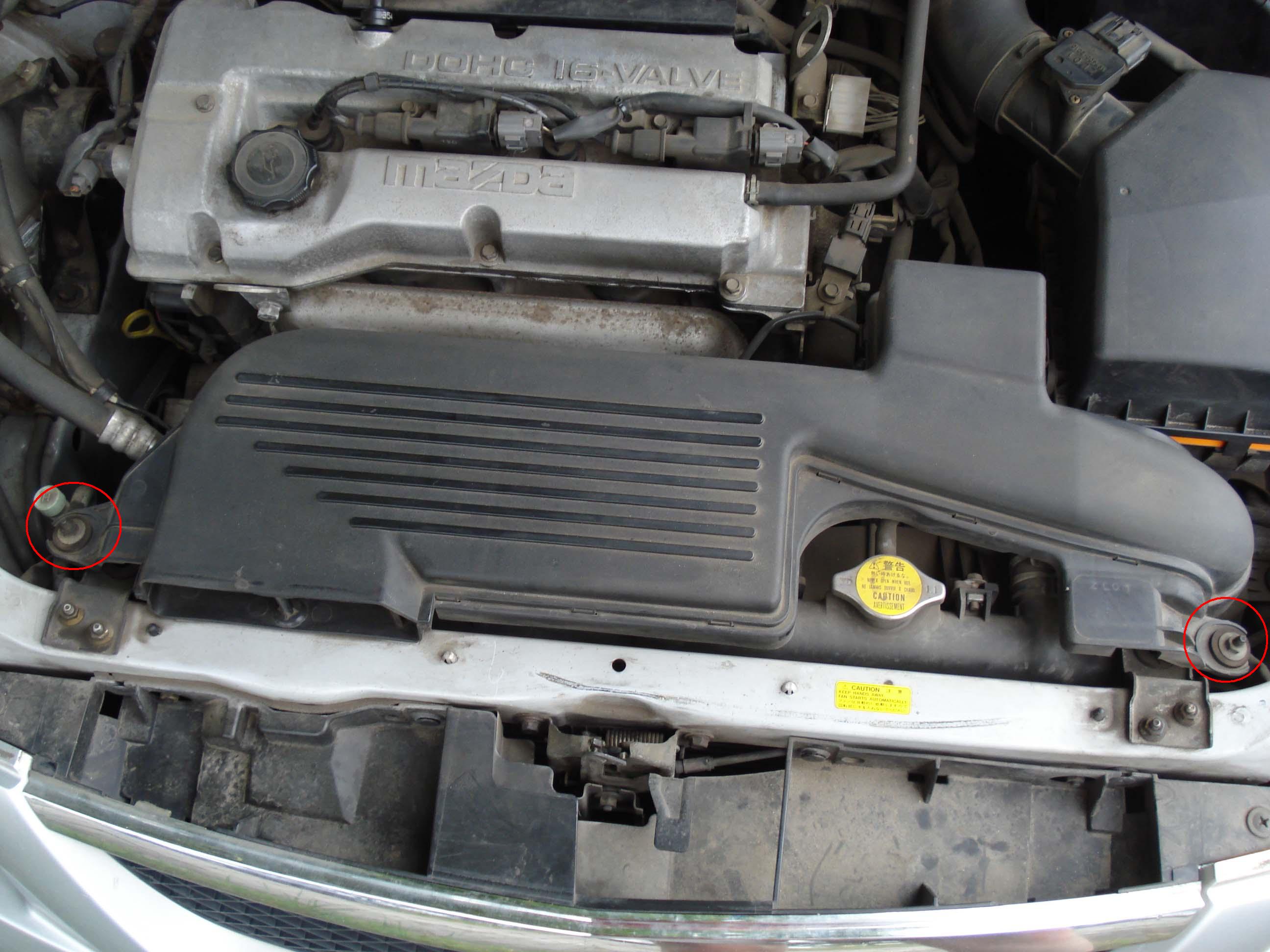

Wymianę rozpoczynamy od odkręcenia dwóch nakrętek górnego deflektora powietrza.
Odkręcamy cztery nakrętki mocowania chłodnicy.
Odkręcamy dwie nakrętki mocowania chłodnicy klimatyzacji.

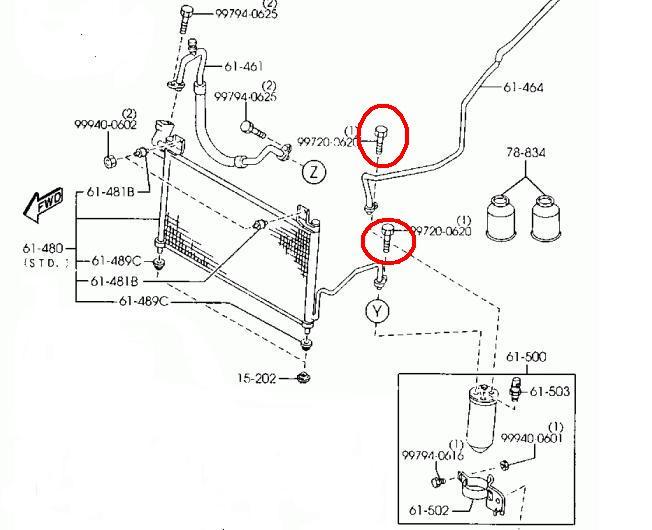

Odkręcamy śruby mocowania rurek aluminiowych do osuszacza. Jeżeli osuszacz nie będzie wymieniany to odkręcamy tylko jedną śrubę mocującą rurkę skraplacza do osuszacza.
Odkręcamy śrubę mocowania przewodu klimatyzacji umiejscowionego na górze skraplacza po stronie prawej

Nowe o-ringi zakładamy również na pozostałą rurkę jak i przewód po przeciwnej stronie. Wymiary jak i miejsca w których są zastosowane nowe o-ringi przedstawia poniższy obrazek.
1. O-ring 6.07x1.78mm, sztuk 2
2. O-ring 10.8x1.78mm, sztuk 1
