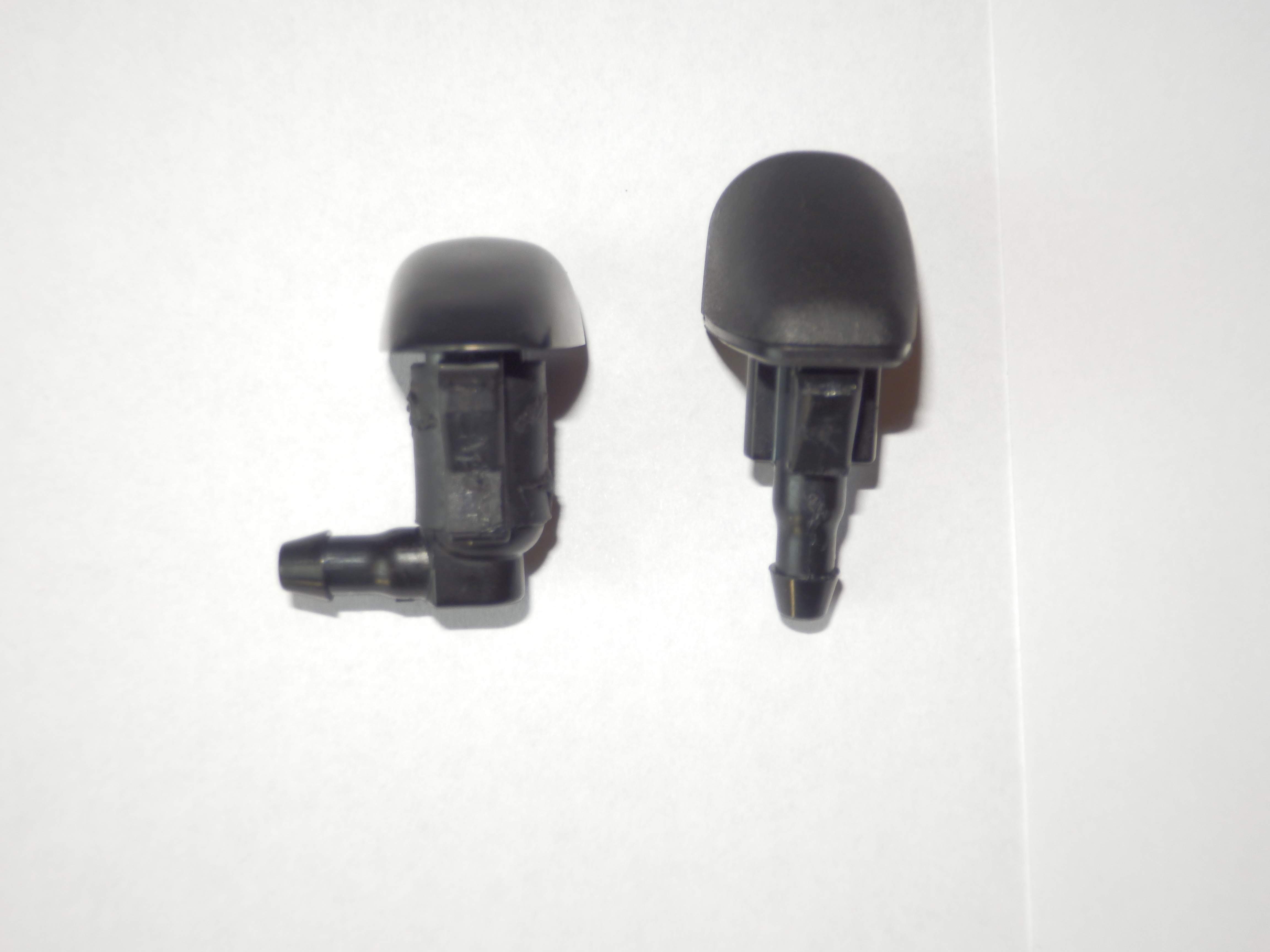

No i nie wytrzymałem i wymieniłem wreszcie ori spryskiwacze na mgiełki...
Szlag mnie już od dłuższego czasu trafiał bo te nasze standardy non stop mi się przestawiały
– raz sikało za nisko raz za wysoko albo się skurczybyki przytykały...
Po zeszłorocznym niepowodzeniu w próbie zaadaptowania sprysków z Citroena C3 postanowiłem zapożyczyć spryskiwacze z rodzinnej linii.
Po lekturze na internetach oraz głębokich analizach wszystkich +/– zakupiłem spryskiwacze z Mazdy CX-5...
Są to mgiełki z możliwością regulacji poziomu strumienia (góra-dół)

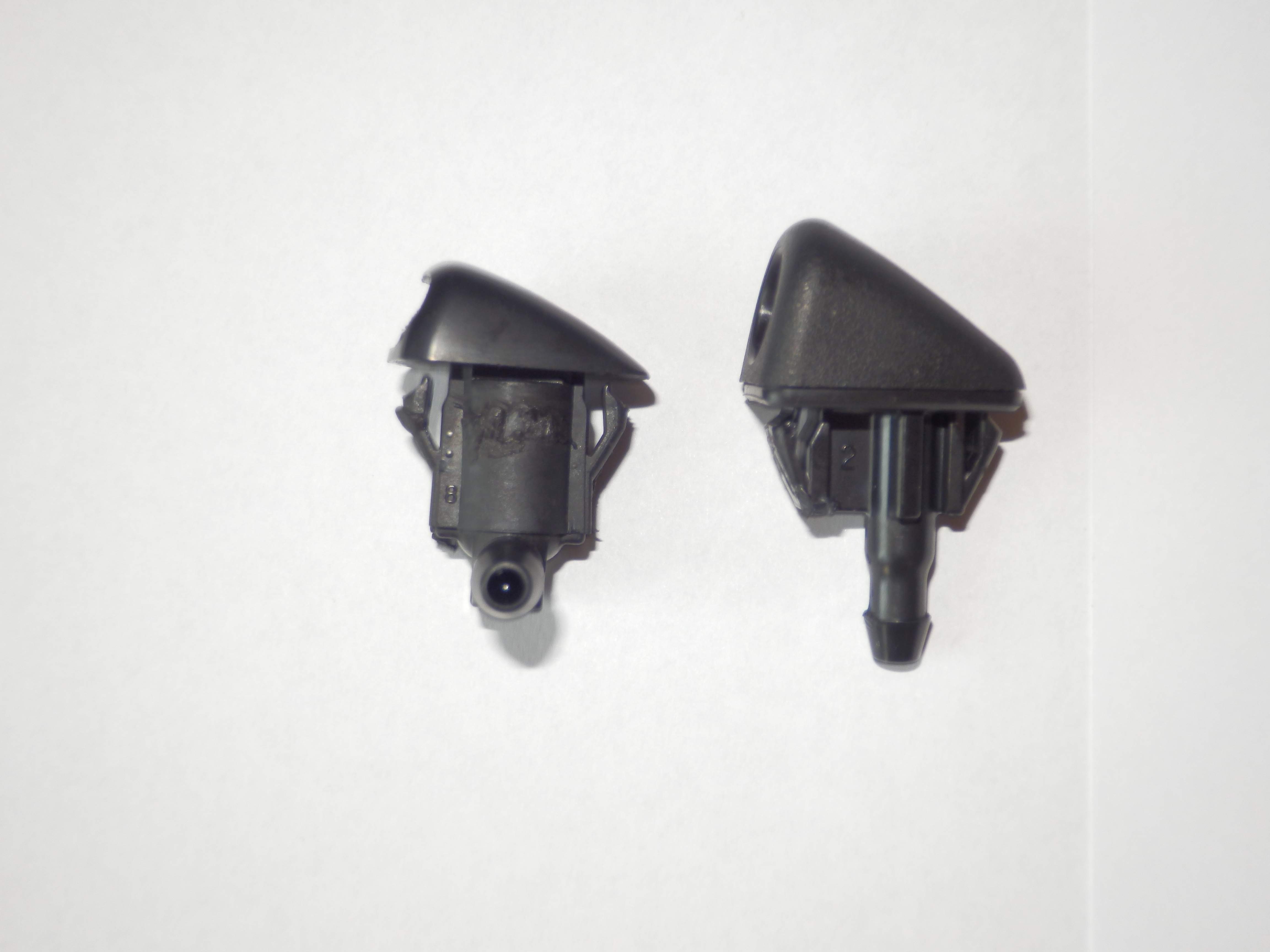

Dla zainteresowanych troszkę przybliżę temat:

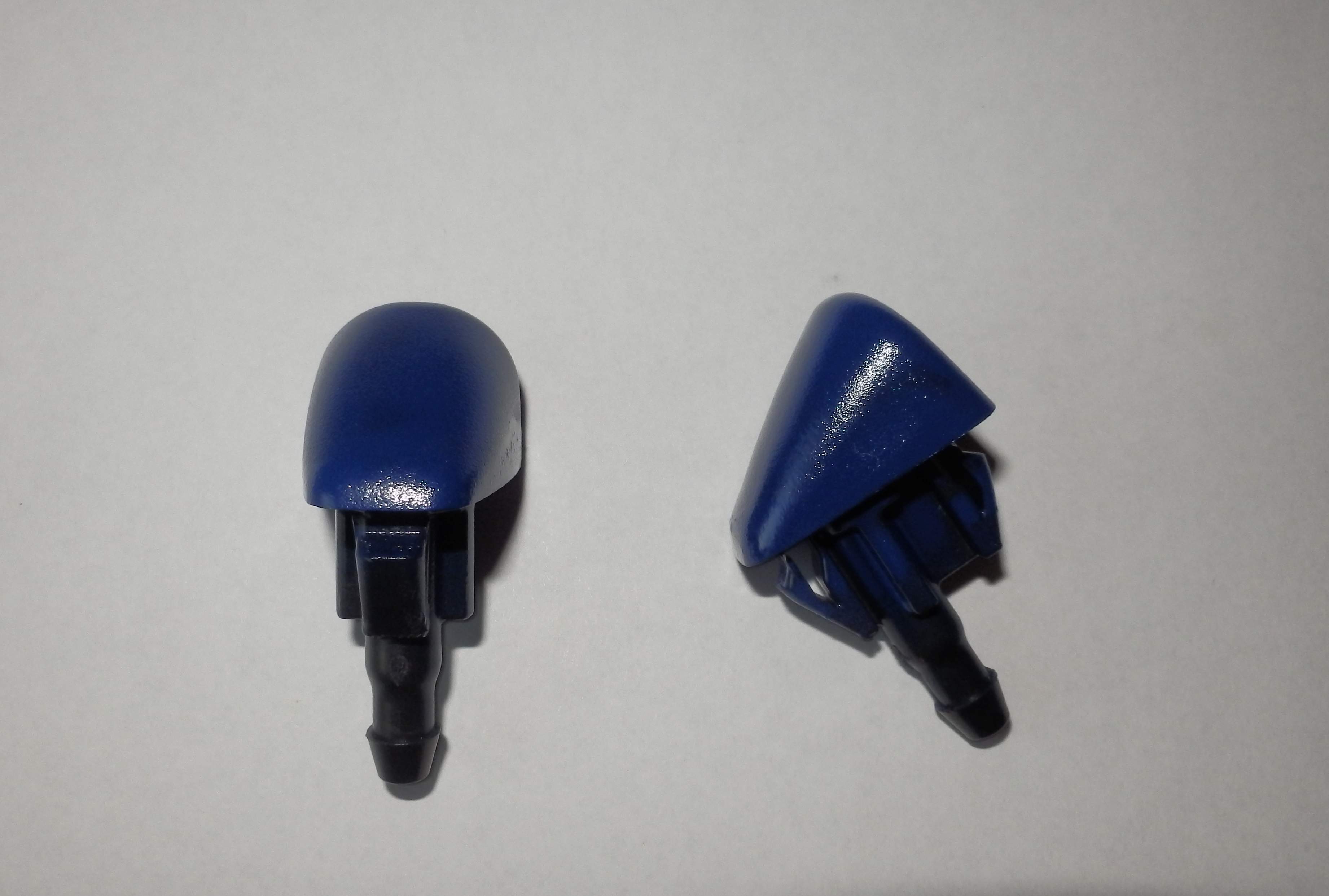

Porównanie spryskiwaczy – widok od przodu
Porównanie spryskiwaczy – profil
Porównanie spryskiwaczy – widok od tyłu
Spryskiwacze można powiedzieć są plug&play tzn. idealnie pasują w otwory w masce i posiadają swoje gumowe podkładki... na tym podobieństwa się kończą :P bo są one jak widać 2x większe i podłączenie jest od dołu. Więc na masce primo wyglądają konkretnie <oczy> a secundo odginają z deka wygłuszenie maski... Z podłączeniem wężyków trzeba troszkę pokombinować ale idzie zrobić :D

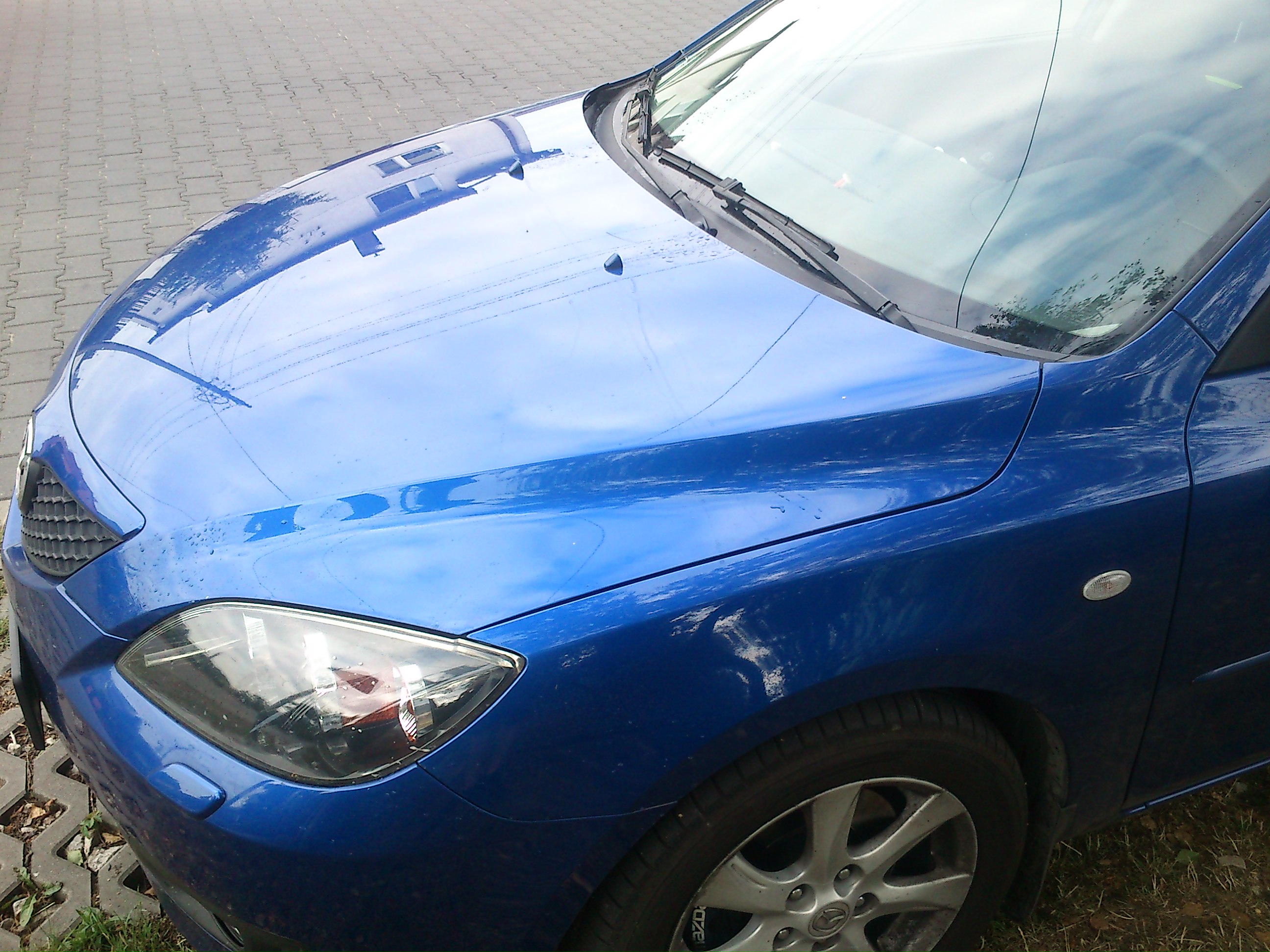

By się za bardzo nie rzucały w oczy zakamuflowałem je lekko :>
"wygląd" na masce

Wygląda bardzo przyzwoicie. No i można powiedzieć, że całość jest ORI Mazda :) Jaki koszt ?? Mam u siebie uniwersalne i też dają radę, chociaż u mnie był problem, bo otwory w masce są znacznie większe niż wielkość spryskiwaczy. Zmieniałem bo ori też ciągle się przestawiały <cisza>

Teraz do setki będzie sekunda dłużej :P. Pomysłowe podejście do problemu <spoko>. Mógłbyś pyknąć fotkę z dalsza, by było widać spryski na tle całej maski? :)

Grzegorz K napisał(a): Mam u siebie uniwersalne i też dają radę, chociaż u mnie był problem, bo otwory w masce są znacznie większe niż wielkość spryskiwaczy. Zmieniałem bo ori też ciągle się przestawiały <cisza>
Na alledrogo kupione za ok 90zł http://allegro.pl/spryskiwacze-mglowe-o ... 65882.html
Uniwersalne z nakrętką o których piszesz to wg mnie właśnie przerobione te z Citroena C3 ;)
petro napisał(a):Teraz do setki będzie sekunda dłużej :P. Pomysłowe podejście do problemu <spoko>. Mógłbyś pyknąć fotkę z dalsza, by było widać spryski na tle całej maski? :)
Dlaczego dłużej :P sprawdzałem już przy 120km/h i strumień dalej obejmuje ok 70% szyby :D
Co prawda na postoju troszkę daje rykoszetem jak ksiądz kropidłem ale cóż <diabełek>
Fotkę przy okazji pstryknę – mi tam bardziej przeszkadzają jak na nie patrze ze środka samochodu... z zewnątrz nie rzucają się aż tak bardzo...

I tu niestety taka fotka nic nie da bo założyłem już wygłuszenie ( w sumie po raz drugi przy montażu sprysków – i mi właśnie wszystkie kołki mocujące wyszły ;/ )
Przy montażu zmieniłem wężyk za złączką przed maską na dłuższy (dzięki temu trójnik przesunął się bliżej spryskiwaczy i reszta wężyków jest z zapasem).
Następnie spasowałem wszystko – podłączyłem – zamknąłem maskę – sprawdziłem – było <spoko>
Założyłem wygłuszenie – sprawdziłem – była <dupa>
Wniosek – wygłuszenie docisnęło i zagięło wężyki... Więc zdjąłem wygłuszenie (przy dewastacji kolejnych kołków) i wyprofilowałem wężyki zaraz za spryskiwaczami za pomocą drucików. <faja>

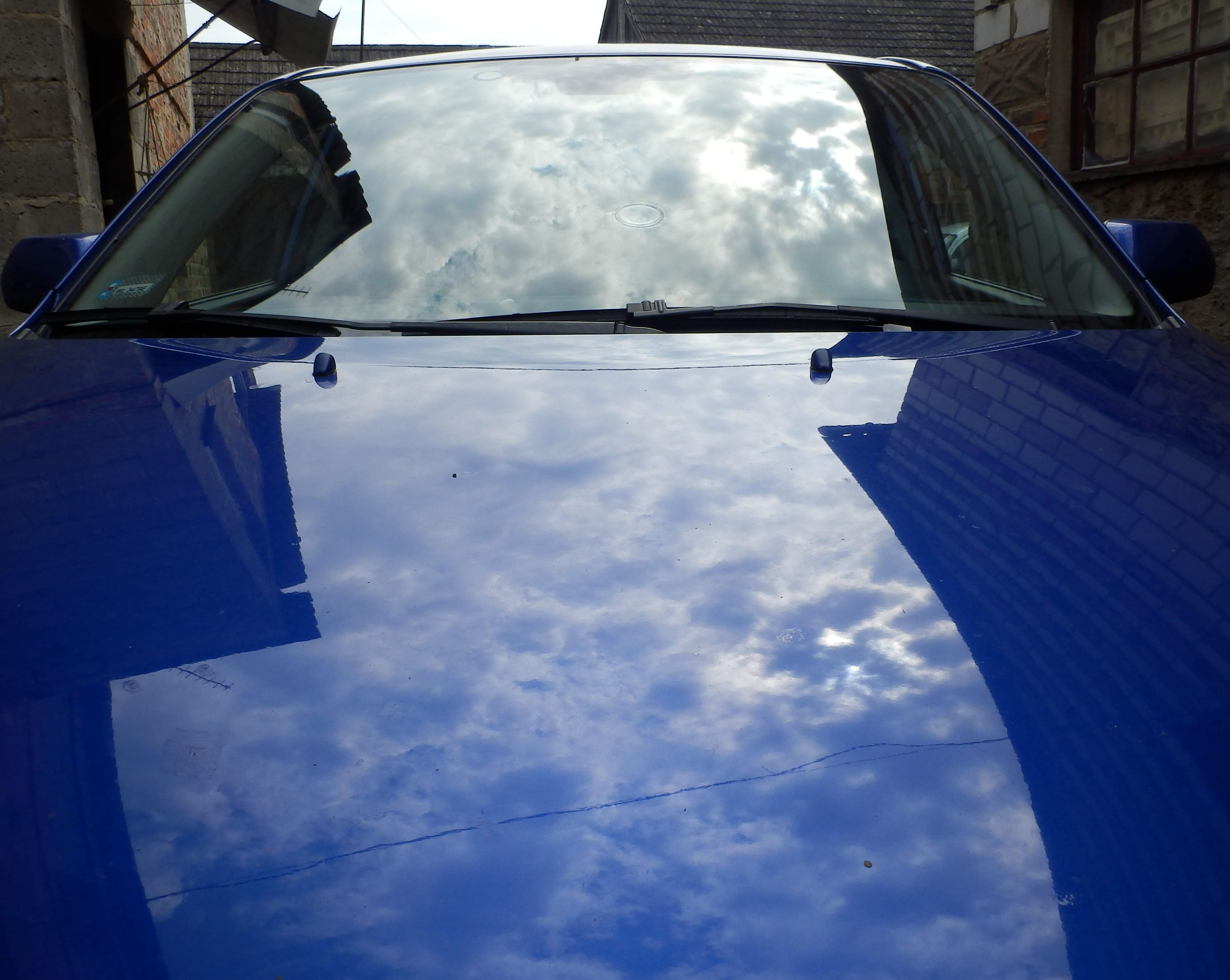

Obiecane fotki:
Spryskiwacze od środka
Spryskiwacze widok sprzed maski

+ bonus ostatnie zdjęcie z widokiem na maske
Spryski na masce widziane z pewnego dystansu ;)

Postprzez petro » 22 lip 2015, 13:40
Dużo ciekawiej prezentuje się na liczniku ciąg tożsamościowy. :>
Spryski na tle całej maski wyglądają zjadliwie. <spoko>

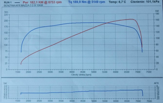

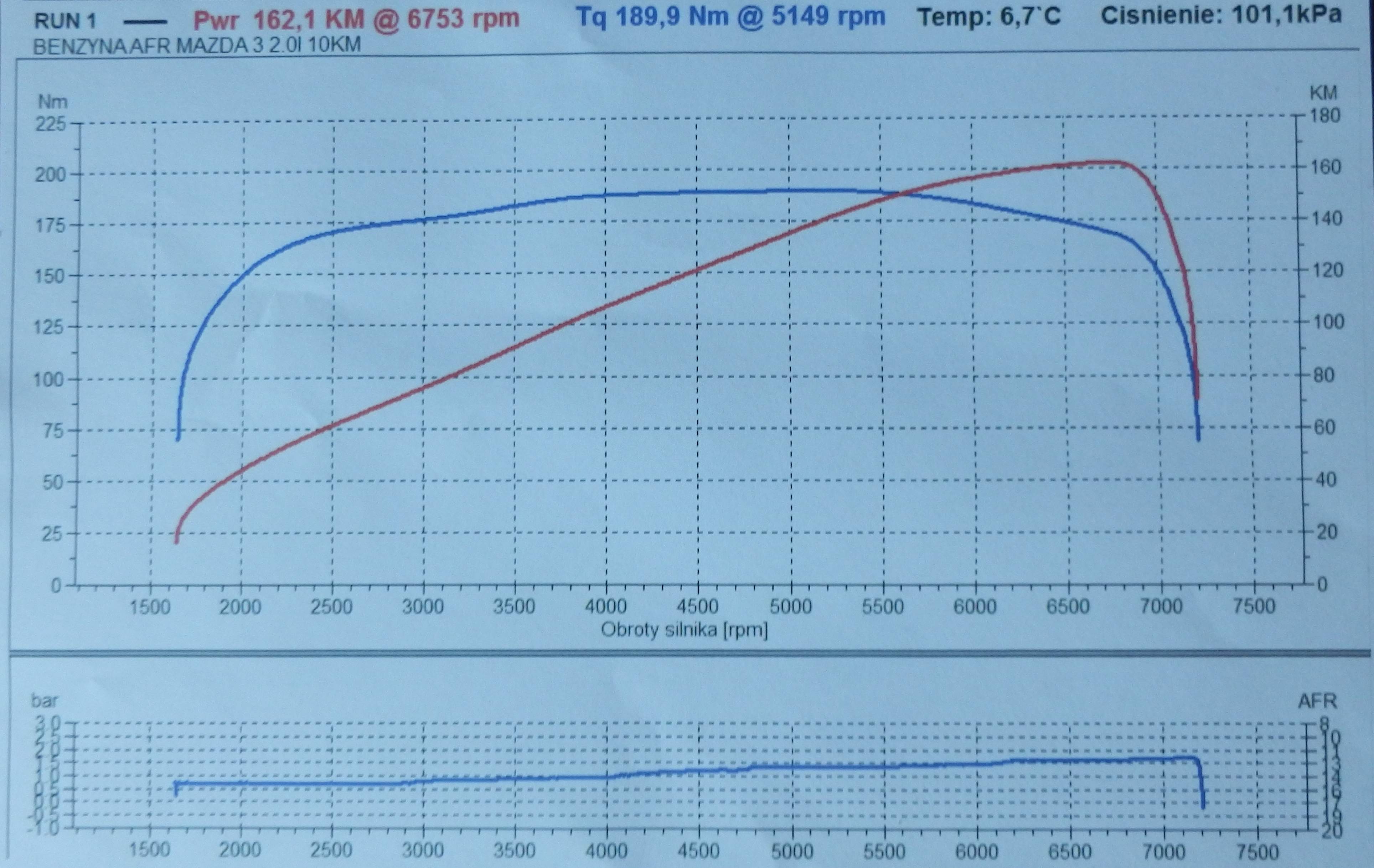

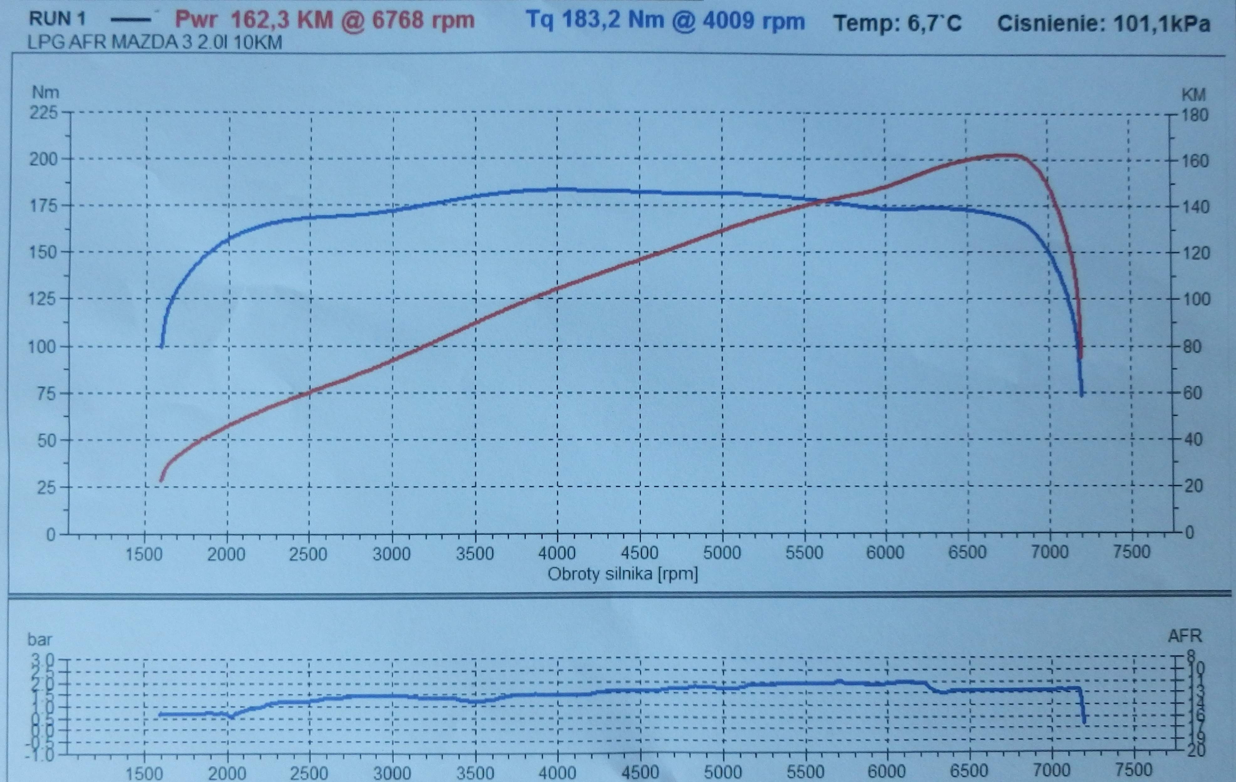

Postprzez blaze007 » 11 paź 2015, 17:18
Hejo
Wczoraj byliśmy na hamowni + pomiar spalin sondą szerokopasmową AFR
Wyniki poniżej:
Benzyna
LPG
Wynik jest bardziej niż zadowalający ;) Chyba wyśle list z podziękowaniami <uklon> do fabryki :P
Jeżeli chodzi o wykres AFR to w zakładzie powiedzieli, że jest <spoko>
Ale muszę się w tym temacie jeszcze doinformować, popytać w paru miejscach, a może któryś z forumowiczów podzielił się posiadaną wiedzą – czy mam jechać na strojenie instalacji LPG czy taki wykres AFR jest prawidłowy :)
