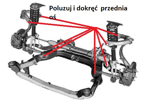

A jeszcze jedno,jak już tak robicie i chcecie mieć zawieszenie przednie wraz z tylnym całe poluzuj wahacze postaw auto na koła i dokręć aby ukręcić zerwania gum wahaczy {zasada wymiana wahacza} i zapewne zbieżność
Pawel 32 napisał(a):...chcecie mieć zawieszenie przednie wraz z tylnym całe poluzuj wahacze postaw auto na koła i dokręć aby ukręcić zerwania gum wahaczy {zasada wymiana wahacza} i zapewne zbieżność

Enduro poczytaj wątki wymiana wahaczy i dlaczego tak trzeba robić poszukam i udostępnię zdjęcia i temat
Dopisano 25 lip 2015, 15:36:
Przypuśćmy ze auto stoi na oryginalnym prześwicie one są ustawione do pracy góra, dół a ty zmieniłeś w madzi prześwit o 3cm a wahacze zostawiłeś bez zmian i nie maja jak pracować bo już ich zakres się skończył zawieszenie masz naprężone Auto na kanał poluzuj wszystkie wahacze dokręć.
wiem o czym myslisz.
przy okazji robienia zbieznosci moge zawieszania popuscic i dokrecic.
na pewno nie pogroszy to stanu a moze polepszy..
bynajmniej sruby wzrusze
chociaz jestem zadania, ze taki pokaz na twoich fotkach skoku kola jest fabrycznie juz konstrukcyjnie zapewniony.
