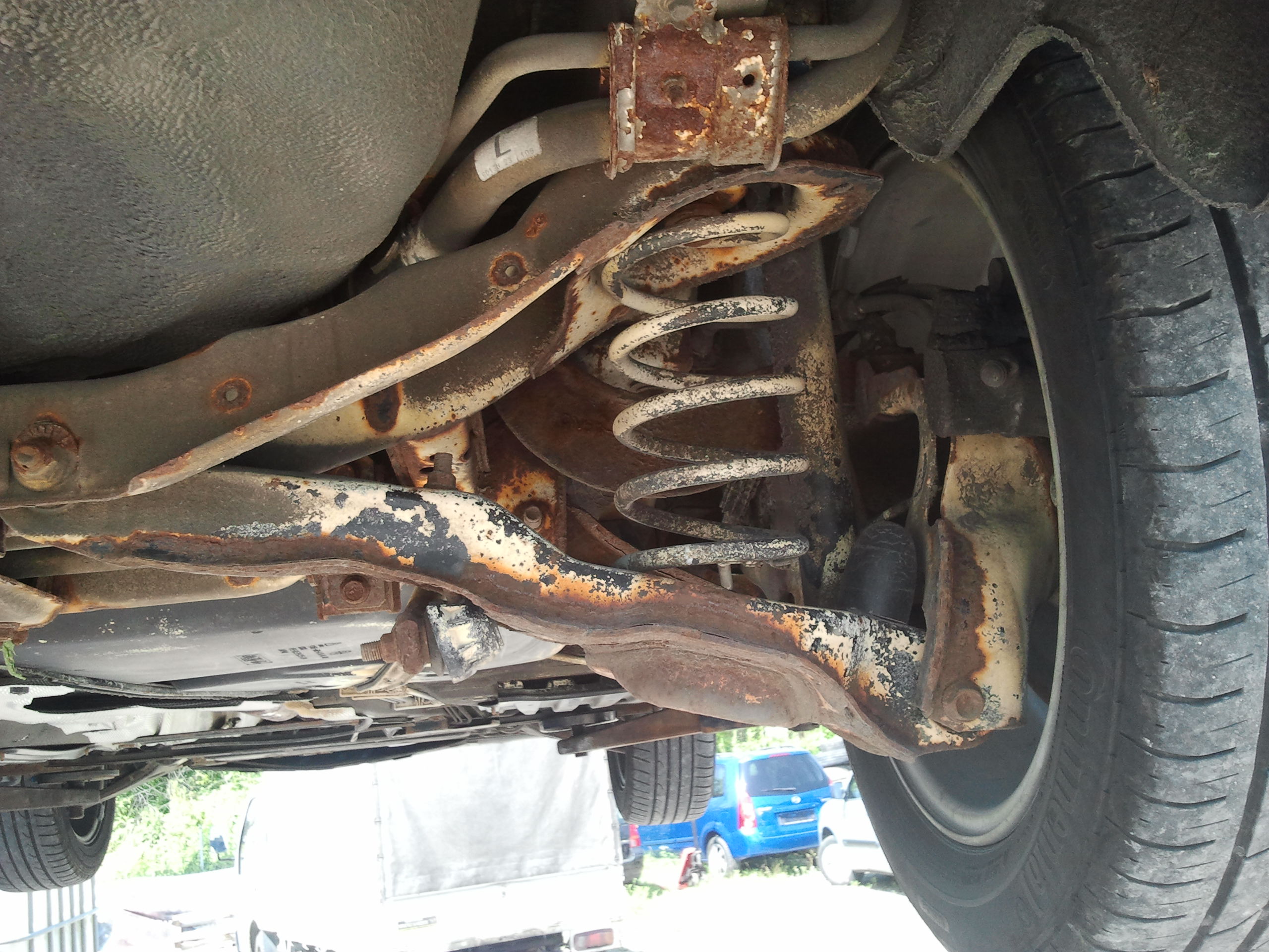

proszę o opinie, byłem dzisiaj oglądać Madzie 3 (200 6rocznik, 98tyś km) , mam kilka zdjęć podwozia, w pierwszym momencie się trochę przestraszyłem, ale podjechałem ze zdjęciami do blacharza – wycenił robotę na ok 1000 zł, i taka rdza może być spowodowana tym, że auto długo stało np na trawniku,
co myślicie? brać i robić czy omijać?

wiele innych wyglada podobnie, sprawdz jak wygladaja felce drzwi na tyle, klapa bagaznika na dole i pod lampą od wstecznego, nadkola tylne... Jak dużo lepiej to teoretycznie ogarniesz spód. Pytanie jest czy ew. coś później odkręcisz.

Jeszcze obstukaj podłogę w bagazniku od spodu. Kumpel niedawno robił taka tylko mladsza i okazało się że po uderzeniu pięścią mógł macac koło zapasowe.. Polecam kompleksowo sprawdzić najlepiej z kanału ;)
