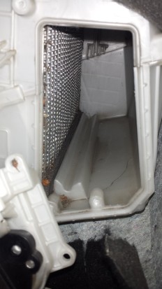

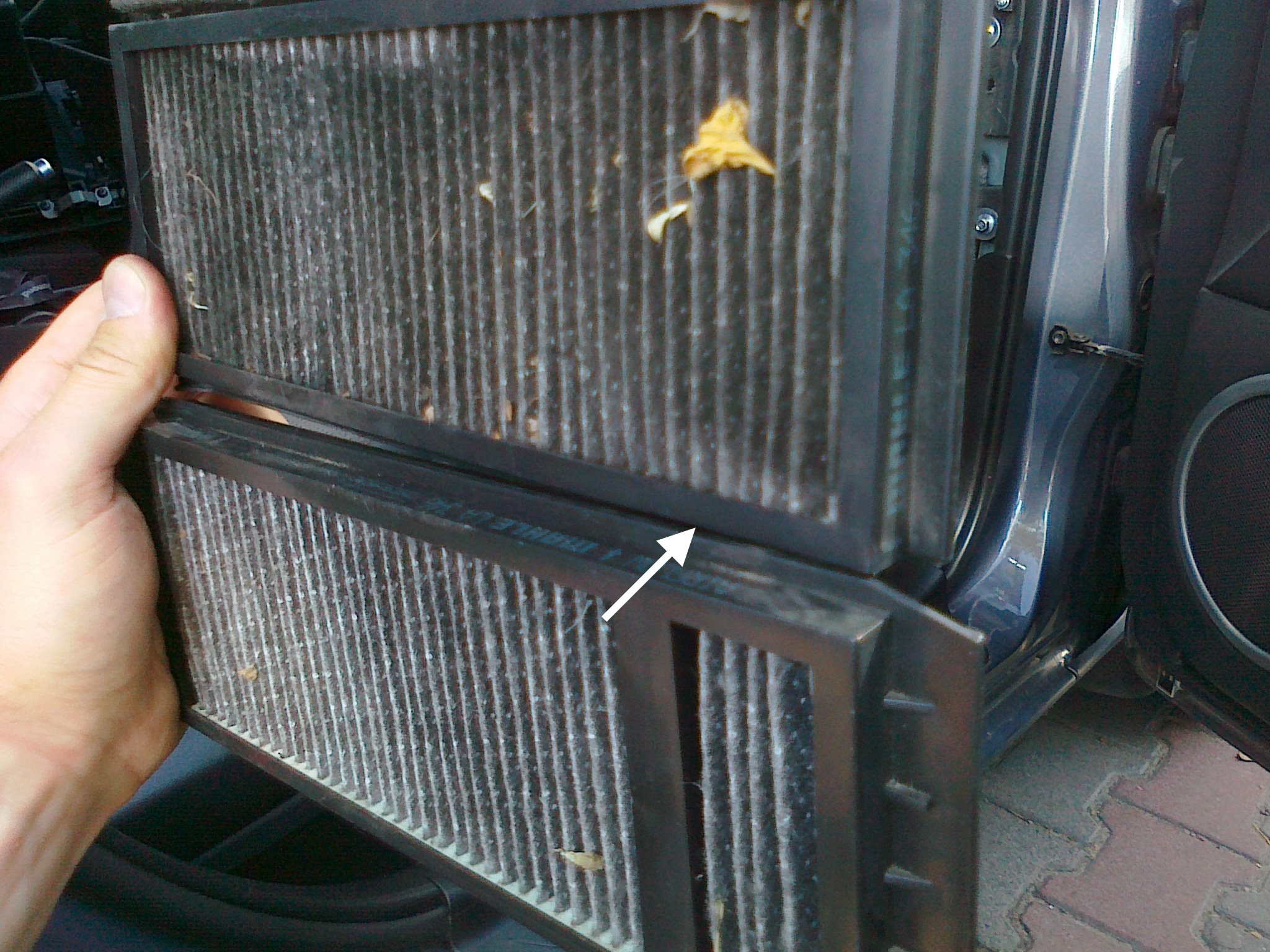

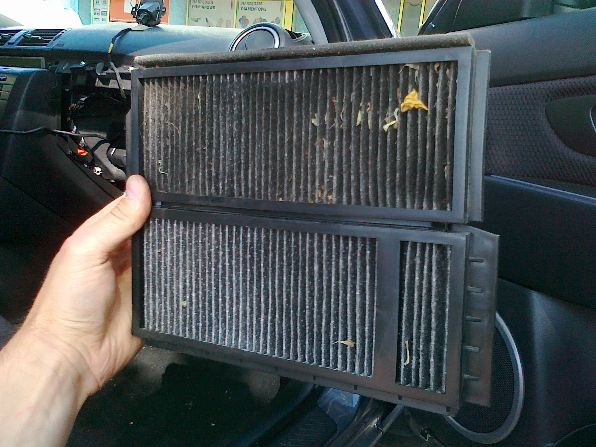

Witam mam pytanie odnośnie filtra kabinowego i powietrza. Zamówiłem filtry firmy Knecht (LX 1921 i LA 346/S) i mam dwie niescisłości. Do do filtra pyłkowego na starym była strzałka kierunku przepływu powietrza (dolny filtr) a na nowym też była strzałka ale w drugą stronę, aby to złożyć trzeba było odwrócić go do góry nogami. No i by nie pasował ten boczek plastikowy biały.
Druga sprawa dotyczy filtra powietrze, nie było wogóle strzałki przepływu i teraz włożyłem fo zaby uszczelka leżała tak jak w poprzednim ale czy w dobrym kierunku to nie wiem, miał ktoś doświadczenia z tymi filtrami?
Na pierwszym zdjęciu leży identycznie tak jak został wyjęty stary, na drugim zdjęciu identycznie spasowane filtry, na starym filtrze widać strzałkę do dołu (po zamontowaniu kierunek do chłodniczki), a na trzecim zdj widac że na nowym filtrze przepływ jest zaznaczony do góry czyli, nowy filtr zamontowany tak samo jak stary to według strzałki kierunek jest od chłodniczki, a powinien być do.

nikt nie podsunie żadnych propozycji, nikt nie miał do czynienia z filtrami KNECHTa <co?> Jak to jest z tym kierunkiem przepływu powietrza, na oryginale był innych niż jest na knechcie <glupek2> trzymając je w identycznym kierunku.
Od: 9 paź 2012, 21:18
Posty: 67 (2/0)
Auto: MazdaBN 3 2018r 2.0 120KM MT HB
Postprzez radzix27 » 11 sie 2015, 20:16
fad, ja mam KNECHT'y u siebie. Nie da się ich zamontować inaczej więc widocznie tak są skonstruowane. Nawet nie patrzyłem na "strzałkę" tylko montowałem w taki sposób jaki były zamontowane poprzednie ;]

3) Jak włożyłem filtry (akurat Knechta, na zdjęciu są stare filtry):
Filtry kabinowe
Tutaj dodatkowo ze strzałką pokazującą przepływ powietrza:
Wg mnie tak jest dobrze, zakłądając, że dobrze rozumiem jak przepływa tam powietrze...
Tutaj jeszcze instrukcja z filtra Knecht:
Knecht
Niech mnie ktoś poprawi, ale zgodnie z instrukcją powietrze przepływa wg strzałki:
Przepływ powietrza w schowku na filtry kabinowe
